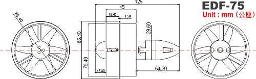

- Вложения
- этот простой обеспечивает до 324г на обычном колекторном двигателе, обороты до 35000об/мин
- power system_edf_75_01.jpg (15.51 КБ) 3843 просмотра

А это для чегоAsmodey писал(а):по физике у меня было 4.
кстати я тебя попросил посчитать сколько должен прогонять через себя импиллер количество воздуха в секунду чтоб держать себя и груз в воздухе.
значит, препод был слишком добрый. импеллер работает не в вакууме, а в воздухе, у которого есть куча физических характеристик. и работа, которую осуществляет импеллер, имеет аэродинамический, а не реактивный характер. поэтому, чтобы держать себя в воздухе, ему не надо прокачивать через себя 1,2 кг воздуха. посчитай работу, которую надо сделать, чтобы поднять 1,2 кг на некую высоту за некоторое время (пусть на 1 м за 1 сек), и вычисли мощность. это курс физики за 7 или 8 класс.Asmodey писал(а):по физике у меня было 4.
блин, я устал с тобой дискутировать, извини, это напрасная трата моего времени.
ЗЫ добрый совет на будушее - прежде чем спорить, сделай "домашнее задание", подготовься, чтоб не поставить себя в неловкое положение. без обид, совет искренний.
