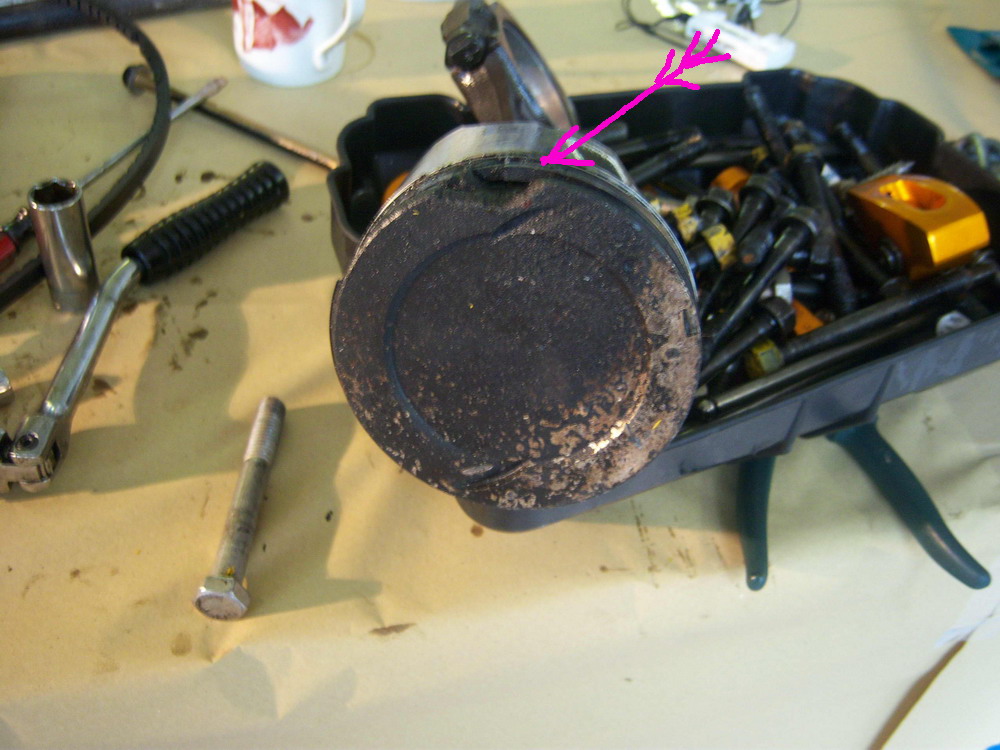

расскажу я вам свою историю с бензином
эксплуатировал я мотор GM 7.4 л на своем катере.
Движок был собран в компании, которая специализируется на движках High Performance
о не учли одно обстоятельство, что бензины у нас разные, я тоже не очень то на это обратил внимание.Поскольку они мне сказали, что слегка задавили движок с учетом нашего плохо бензина...и дали рекомендацию использовать 92 бензин.
Прошли два года - т.е. два лета - двигатель отработал порядка 45 часов, стал я замечать, что сложнее стал заводиться...да и мощность перестал выдавать, скорость упала, пока в один прекрасный момент он не пукнул и стал работать на 7 цилиндрах. Слава Богу, в это время тут присутствовал мой ам. механик.
Вскрытый двигатель показал, что он постепенно прожигал один поршень, пока не прожег его окончательно - детонация.
Титаническими усилиями, с учетом доставки з/ч из США за неделю двигатель восстановлен и перенастроен, обогащена смесь, снижена температура блока, сдвинуто назад зажигание и рекомендация, использовать как минимум 95
Вот вам история про наш бензин. На авто такое будет дольше происходить, все таки мотор в катере работает почти всегда на высоких оборотах более жестких условиях , чем на авто.
В свой авто лил до этого тоже 92, теперь перешел на 95 ultimate!!!!

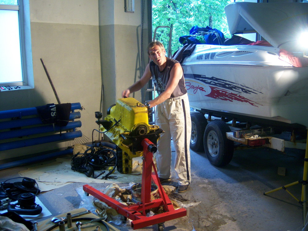

а это фото..)))))
