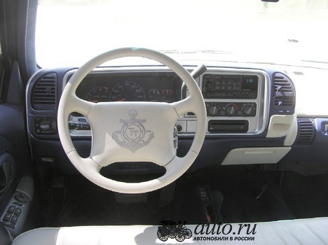

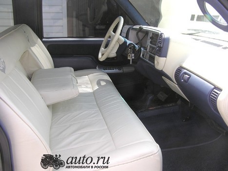

Сообщение Silver » 15 дек 2008, 19:13
ИМХО вуд кит на тахе/субуре отстойно смотрится, он ещё больше "удешевит" его. Я их много разных видел, поверь я доолго болел темой квадратной тахи и "не самый современный салон" :) я по-разному крутил.
Единственно ИМХО чем его можно облагородить, так это комбинацией перетяжки/покраски, я встречал ОЧЕНЬ удачные варианты серый/тёмносерый, синий/чёрный, бежевый/зелёный

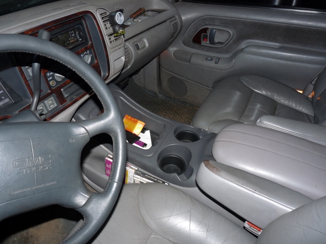

Сообщение El'Dorado » 30 окт 2009, 22:52
Кстати, вот че я сделал с бородой торпеды... Узнаете от чего? :D
Stig
Сообщения: 2646
Откуда: Sin City
Сообщение Stig » 30 окт 2009, 23:22
Навик?
Black MarkVIII
Сообщения: 8051
Сообщение El'Dorado » 30 окт 2009, 23:39
я-я.. с дишена скрутил :D
Stig
Сообщения: 2646
Откуда: Sin City
Сообщение Stig » 30 окт 2009, 23:46
ну почти угадал :D
Black MarkVIII
Сообщения: 8051
Сообщение El'Dorado » 30 окт 2009, 23:53
Зато теперь нет заморочки куда кинуть сигареты, ключи и прочую мелочь, да и подстаканники вещь удобная.
