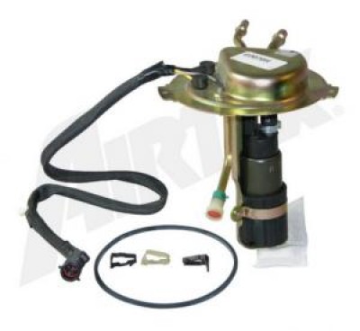

artmen » 21 фев 2009, 21:03
Друзья посоветуйте а,можно отдельно взять датчик?
Или какой насос лучше всего в сборе с татчиком
Вот этот в сборе уж совсем загнули 225$

Иван
- Сообщения: 1103
- Зарегистрирован: 18 июн 2005, 00:28
- Откуда: Москва кунцево
Сообщение
Иван » 30 мар 2009, 13:58
проблему решит замена арматуры бензонасоса. Я не знаю продаётся ли она отдельно от самого насоса но причина в том, что потенциометр, что связан с поплавком металической штангой проносил дорожки. теперь он будет нещадно врать из-за прыжеов сопротивления, ведь по сути это обыкновенный реастат. Уупи новую арматуру и будет тебе счастье. На проводку не грешу так как на Форде она надёжная. Если конечно горе мастера не колхозили.
