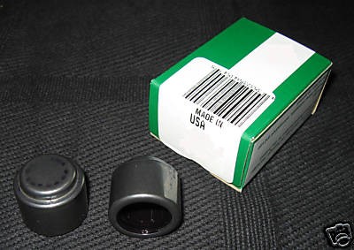

Александр Buick Riviera писал(а):короче разобрал и дальше не знаю как и что.в ремкомплекте,на первом рисунке два подшипника,побольше и поменьше,куда их? есть еще сальник и стопорное кольцо,куда их?
Это для клюва, если он не болтается( всмысле вал в нем) и не течет через сальник у шкива, не трогай.
вал не болтается,но сальник течет не хило.

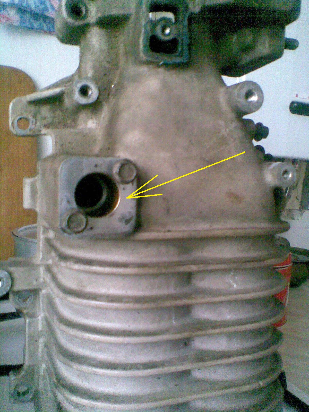

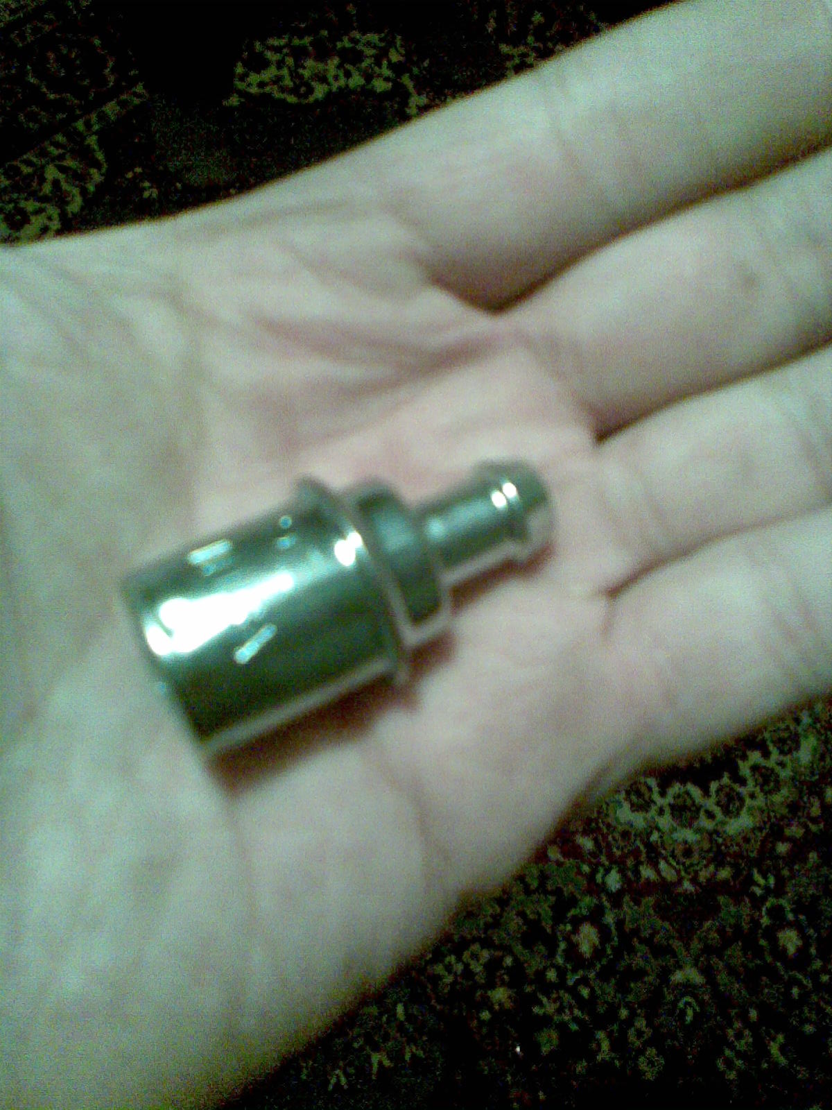

любитель Фордов писал(а):
Александр Buick Riviera писал(а):а это что и куда его?
Судя по всему клапан вентиляции, если она у тебя заведена в компрессор, то поэтому он весь и ухрюкан изнутри. Ты б сделал фоток получше и с разных сторон компрессора, чтоб понятнее было.
такого клапана в компрессоре нет. а на счет спецпокрытия,-возможно.
Он под шкиом. Снимай шкив и все увидишь. Ставь аккуратно и смазав маслом!!!
не могу шкив снять,греть пробовал,колотить по нему деревянным молотком тоже,сьемник блин не нашел.

Сообщение любитель Фордов » 18 янв 2009, 00:05
Ищи съёмник, БЕЗ ВАРИАНТОВ. Причем не 2 или 3 лапый, а именно для шковов, с полным охватом.

вот они,опорные чудо подшипнички,спасибо Любителю Фордов :D ,нуна их менять,на корпусе задиры от валов,видно на фото
куда-нашел,зачем не понял :roll: ,короче вот эта штука что на ладони,похожая на маслоприемник,вставляется в отверстие,отмеченое на втором фото,сверху этой "штуки" ставится пружина,и все это дело заворачивается черной металлической крышкой.
Сообщение Quadra » 18 янв 2009, 14:11
А что к нему ведет? Трубка вентиляции картера, или байпас к впускному тракту?
AlexRIV
Сообщения: 3704
Сообщение AlexRIV » 18 янв 2009, 14:24
ничего!внутри отверстия пара отверстий поменьше,а сверху все глухой крышкой закрывается.как работает-не представляю.
Сообщение Quadra » 18 янв 2009, 14:29
Ну значит это обычный перепускной клапан - лишнее давление наддува стравливает на вход.
