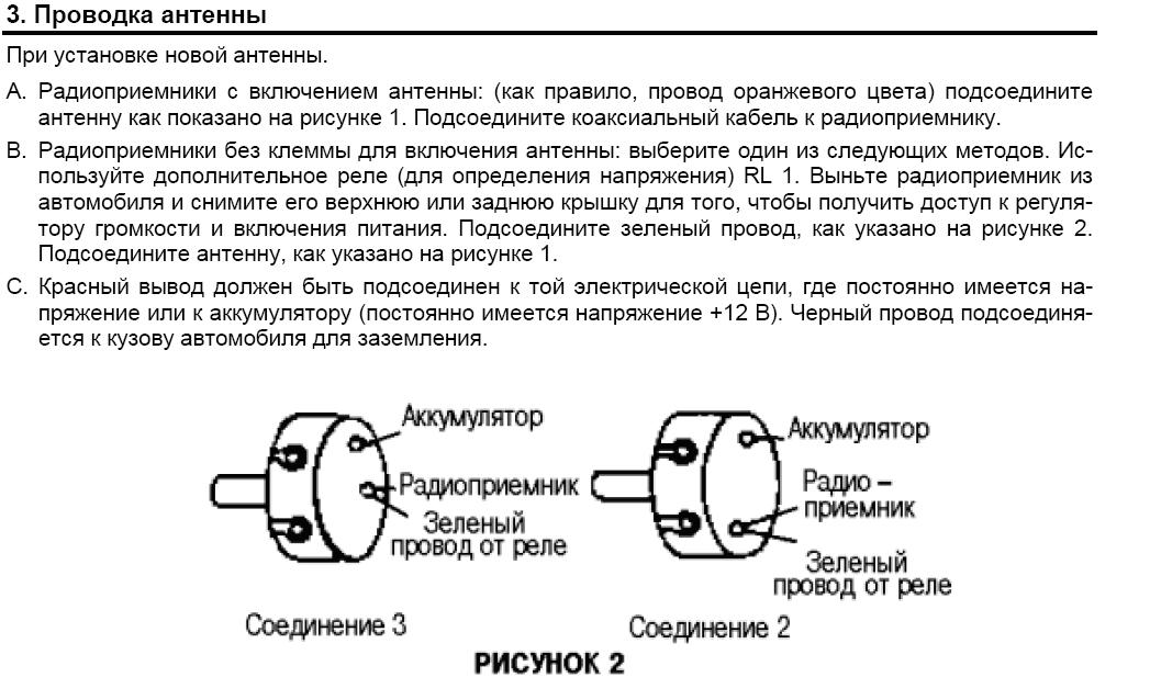

красный и синий это "+" и "масса" соответственно, оставшийся провод к управляющему проводу на голову

вот что написано в инструкции...мне доценту это не понятно :-)

вырезка из инструкции

ну, коллега, все очень просто :) - у антены есть красный и черный провод - это питание и земля. С землей все понятно - крутите к кузовной детали, на красный вы должны подать постоянный плюс от АКБ - где вы его возьмете - тут уж вам решать - может рядом идет проводок на какой либо прибор сзади (хотя что это может быть :?: ), можно прям от плюсовой клеммы кинуть провод через весь салон на антенну :D ... ну а правильней взять этот самый плюс от провода питания на магнитолу. Дальше вам остается соединить релешный проводок на антене с соответствующим проводком на магнитоле. вот и все :)

по словам El'Dorado если я правильно понимаю зеленый надло конектить с синим с белой полоской, а вот красный с каким??? понятное дело что напрямую к АКБ не катит: он подкрылом и вести надо будет через двигло что не вариант...

Все равно правляющий провод от магнитолы тянуть, заодно и плюс постоянный притащишь, какие проблемы...
