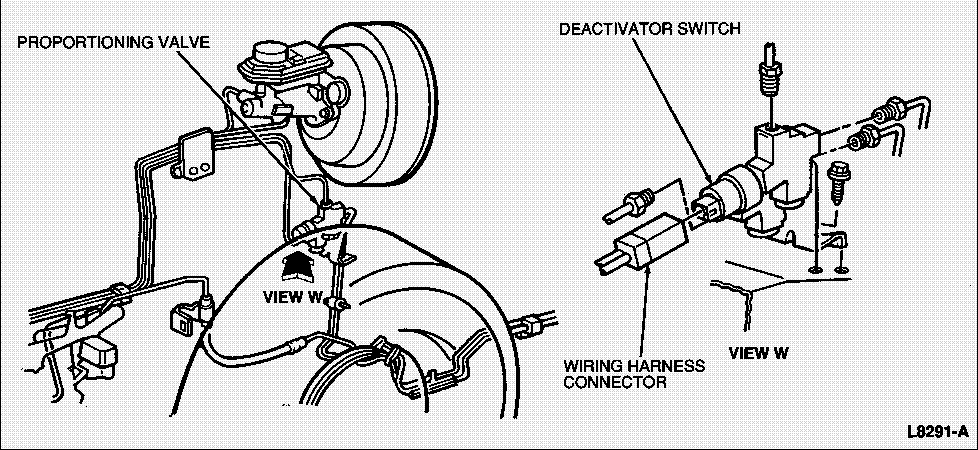

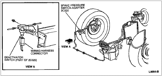

http://www.switchfires.com/
http://www.antony-anderson.com/Cruise/C ... witch.html
А на ранних здесь:
А на ранних здесь:
На поздних моделях стоит здесь:

GoaD писал(а):Настоятельно рекомендую заменить его, пока не спалил марка :)
Деталь Brake Pressure Deactivation Switch #XW7Z9F924BA есть и на рокавто тоже, стоит 500 руб.
Из-за нее было много сгоревших машин и форд делал рекол потом.
В мануале надо смотреть в раздел с круизом.
GoaD, большое спасибо за приоткрытие занавесы над этим датчиком :D ... я так понял пока он будет ехать достаточно просто не пользоваться круизом - так ведь? :)
Сообщение GoaD » 06 авг 2009, 15:06
Незачто :) Там вся засада именно в этом самом датчике, если он начал течь, то лучше отсоединить коннектор и круиз работать перестанет. Сам датчик находится всегда под напряжением даже когда зажигание выключено. Если появилась течь, значит в датчике мембрана порвана и тормозуха может закоротить его и загорется и марк вспыхнет как новогодняя елка :D
