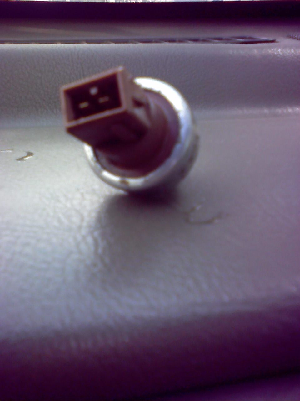

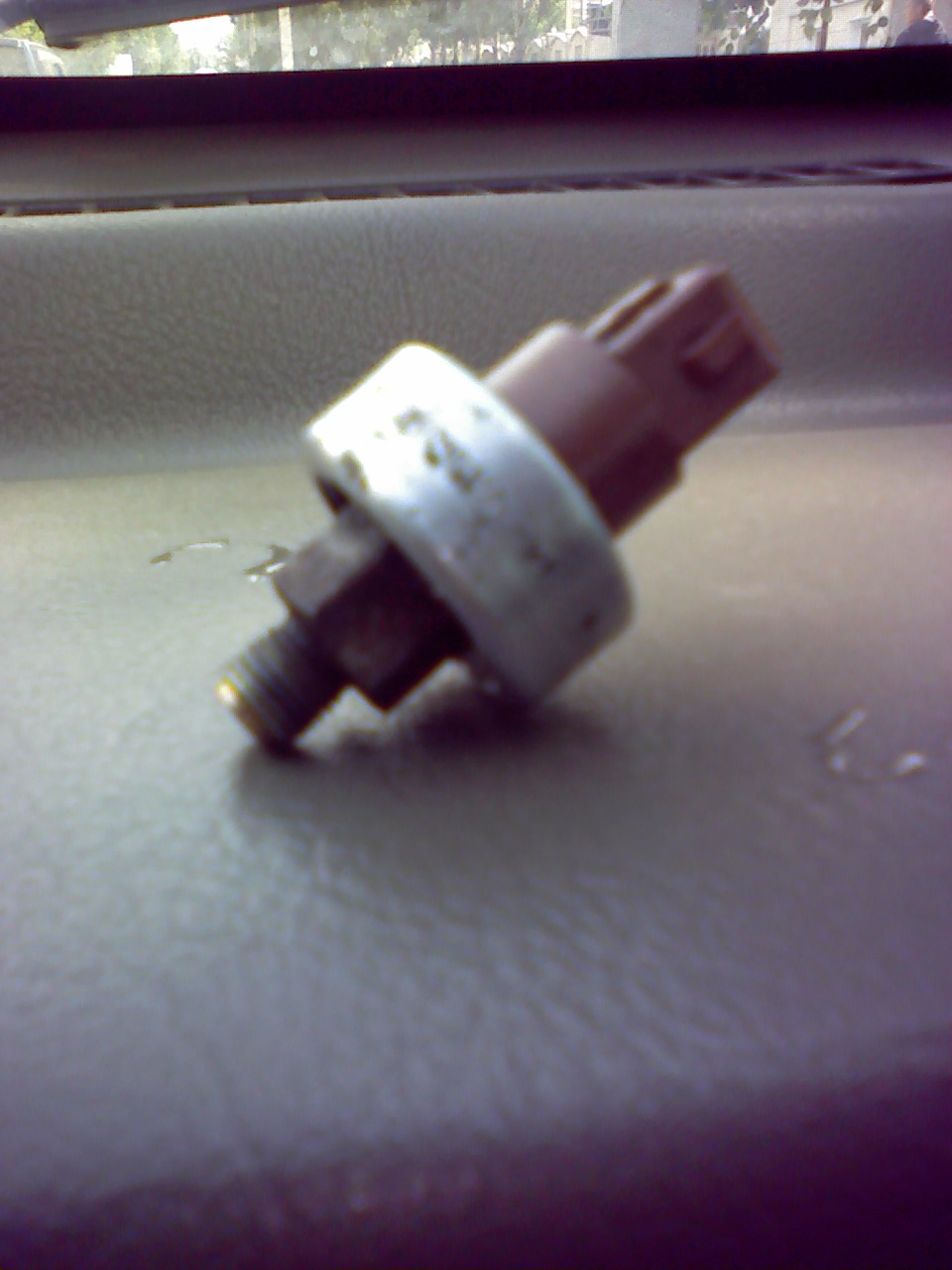

Сообщение Dmitry171 » 05 авг 2009, 15:09
Вобщем потек датчик, стоит под главным цилиндром на контуре на заднии тормоза. Что это за датчик, зачем он нужен? можно ли его просто заглушить?

Сообщение Dmitry171 » 05 авг 2009, 15:46
Коль, ну что это за штука? а то через офицалов заказать ее нельзя - говорят снята с производства... а что это и как называется никто не знает.. я даж не знаю что спросить у e-bay -вдруг там еще можно купить.. - а может это и не особо нужная хрень?

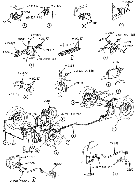

Сообщение Dmitry171 » 05 авг 2009, 16:03
вот на этой картинке это узел "Е"
Сообщение Николай Пименов » 05 авг 2009, 16:14
Узел этот - "отсекатель" чрезмерного давления в контурах задних тормозов, т.е. такой нерегулируемый "колдун". А датчик кажет АБСу, что давление превышено. Всё же цвета проводов к нему очень бы помогли, а то к электросхеме описание какое-то не очень...

Сообщение Dmitry171 » 05 авг 2009, 18:15
Николай Пименов писал(а):В том-то и дело, что в электросхемах такового узла (датчика) не наблюдается :) Соответственно - пока хз что это.
мда, соответственно нельзя однозначно предположить что будет если его из схемы исключить.... так как эта зараза текет... то придется проверить практически... надеюсь машина тормозить не перестанет :)
.. заказать его тоже наверно unreal :(
