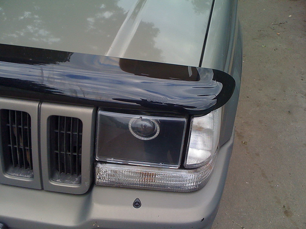

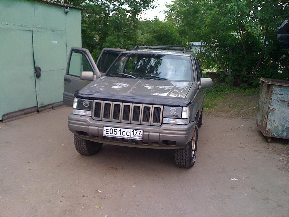

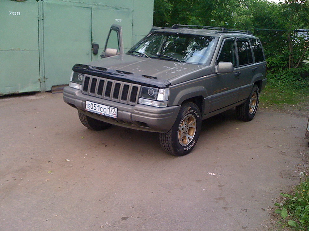

Ну ,собственно, подходит к завершению внедрение, относительно правильного света в Гранда. :)
Внедрено:
Линзы чайные, типа 3G, широкоугольные, вполне удовлетворительного качества.
Блоки розжига Бош (вроде оригинал)
Омыватель фар хелла.
Удалена маркировка на стекле фары при помощи Дремеля, набора 3М наждачек зерно от 600 до 2000, скотчбрайт суперфайн 3М,
полировочной пасты 3М, антицарапин черепаший. ООООчень много времени, терпения, нервов :o Самая трудоемкая часть работы.
Нанесена необходимая маркировка, разрешающая установку ксенона в данную фару.http://www.forum.amavto.ru/download/fil ... &mode=view
Маркировка наносилась фрезерно-гравировальным станком Мультикам у меня на работе (рекламно-производственная фирма).
Непосредственно на стекле фары нанести маркировку этим станком невозможно т.к. работает только в плоскости а стекло имеет криволинейную форму.
Шрифтовая фреза в сечении конус при фрезеровке надписей она, где-то погружается больше в материал-символы сливаются, где-то наоборот выходит
из материала. По этому было принято решение фрезеровать ровную поверхность корпуса фары, но не тут-то было... нижняя и верхняя поверхности корпуса
фары не параллельны :( Приходилось выставлять фару на столе станка, чтобы верхняя плоскость была в горизонте- микрометрами, гемор еще тот,
а ведь ее еще и закрепить на столе надо...начинаешь притягивать-верх уходит...закосячено было 4 фары, благо, старые, выклянченые с разборок.
Но в итоге все хорошо получилось :) Желающим маркировки помочь наврятли смогу т.к. станок постоянно занят, сам ждал 1.5 месяца :( а ,я начальник.
Да и фрезеровщик не даст никаких гарантий положительного результата в связи с вышеперечисленным гемором. очень велика вероятность косяка.
Про омыватель писать, особо нечего, установка элементарна, основную часть времени занимает снять-поставить бампер.
Единственным откровением стала установка насоса СНАРУЖИ бачка омывателя стекла. Блин, я инженер-конструктор, нихрена этого не понял из Хелловских чертежей :?
Корпуса фар решено оставить в темными, в дальнейшем будет окраска авто в цвет "черный хром" :!: Будет очень эротично :Yahoo!:
В зияющие отверстия противотуманок планируется вонзить Хелловские ксеноновые блоки с возможностью подсветки в поворот. :!:
