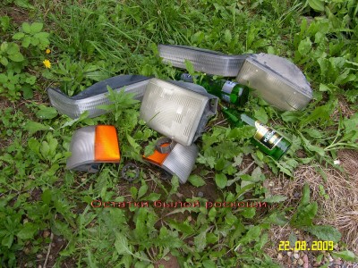

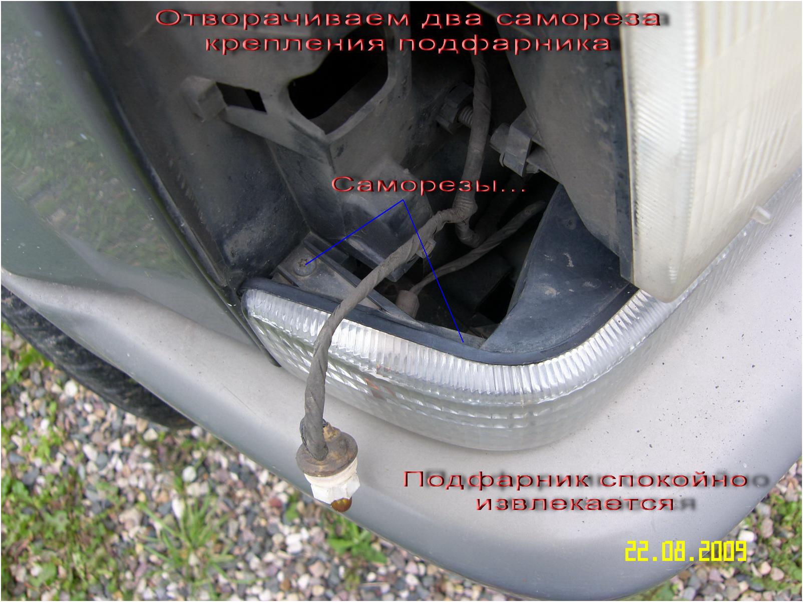

Рукоблудие первое....
Последний раз редактировалось ТимохА 24 авг 2009, 15:34, всего редактировалось 1 раз.
Сообщение gasgas » 24 авг 2009, 15:31
ну а где"после"?
Сообщение gasgas » 24 авг 2009, 15:33
эээ чо уже не откр?!
куда фотки дел?!

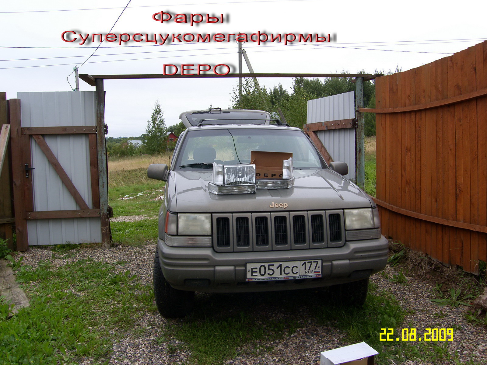

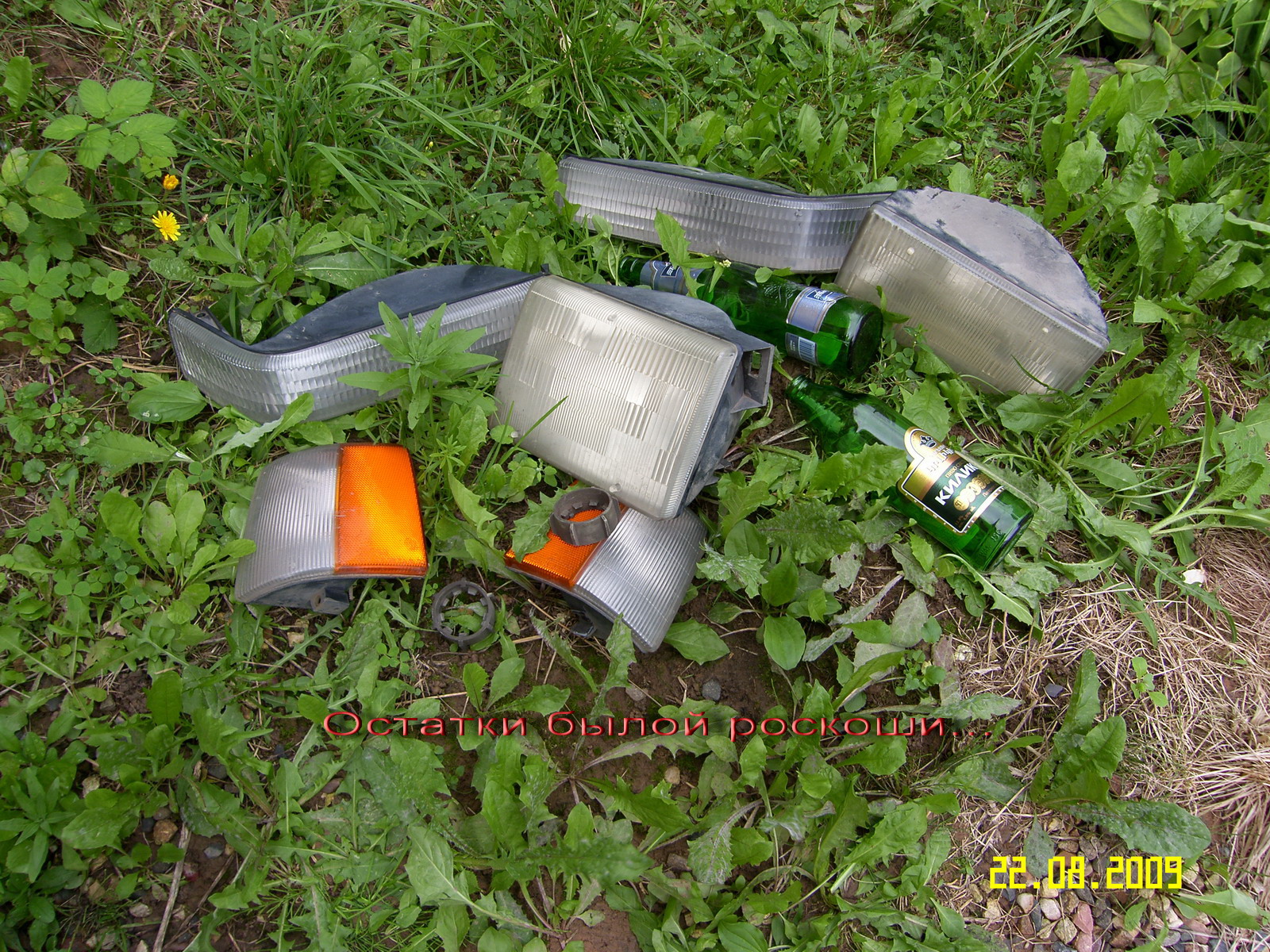

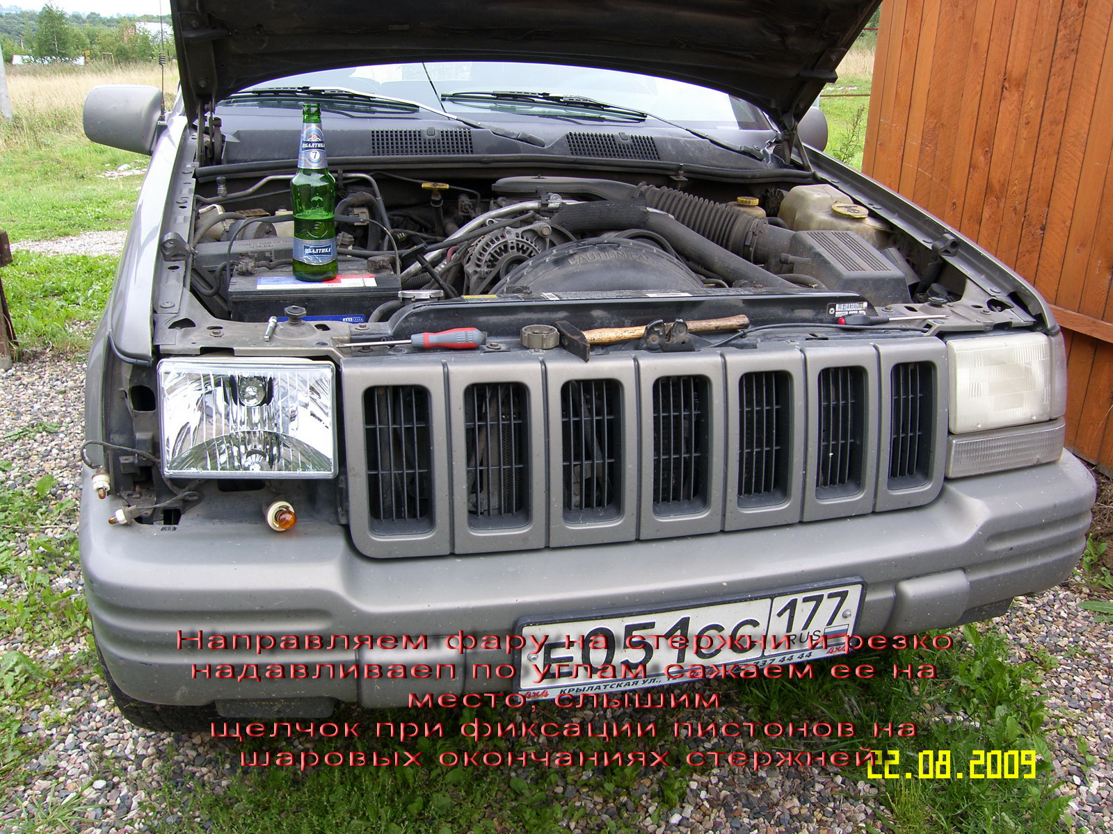

Как видно из последней фотки, главный вспомогательный инструмент для инсталяции новой оптики, упакован в тару 0.5 :D
Сообщения: 6056
Сообщение М » 24 авг 2009, 15:52
Dima писал(а):Как видно из последней фотки, главный вспомогательный инструмент для инсталяции новой оптики, упакован в тару 0.5 :D
А так же в 0,7 с этикеткой "Советское шомпанское", товарищь эстет однако. Размялся пивасиком, в догнался шампусиком :D :D :D :D

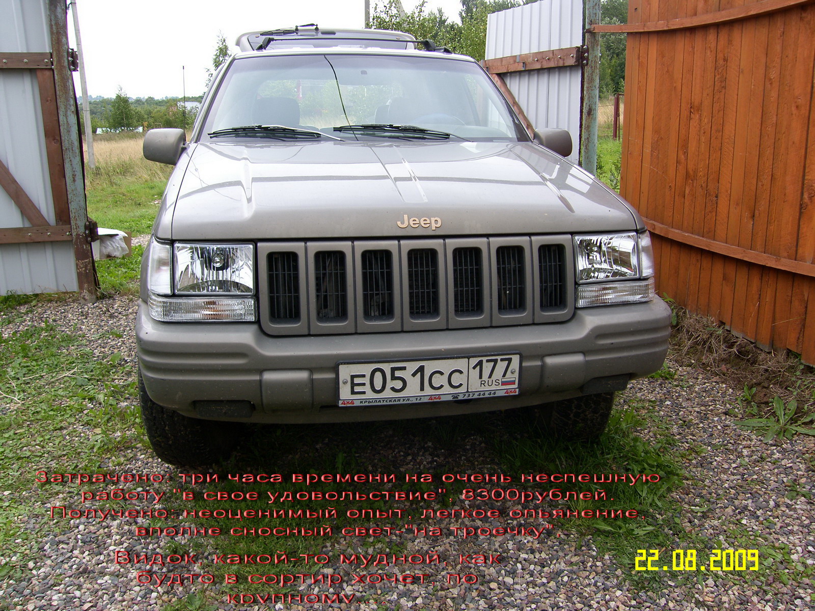

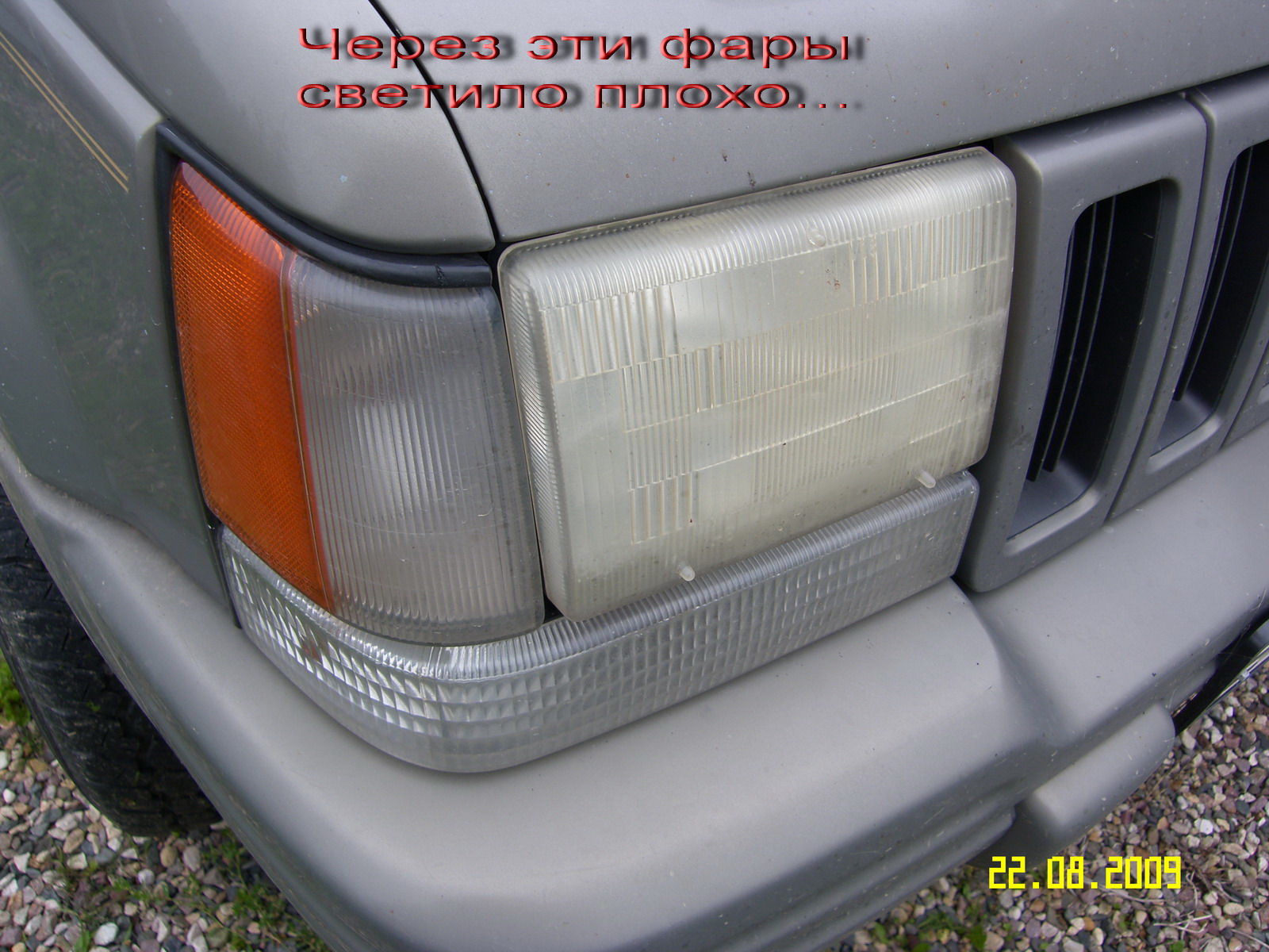

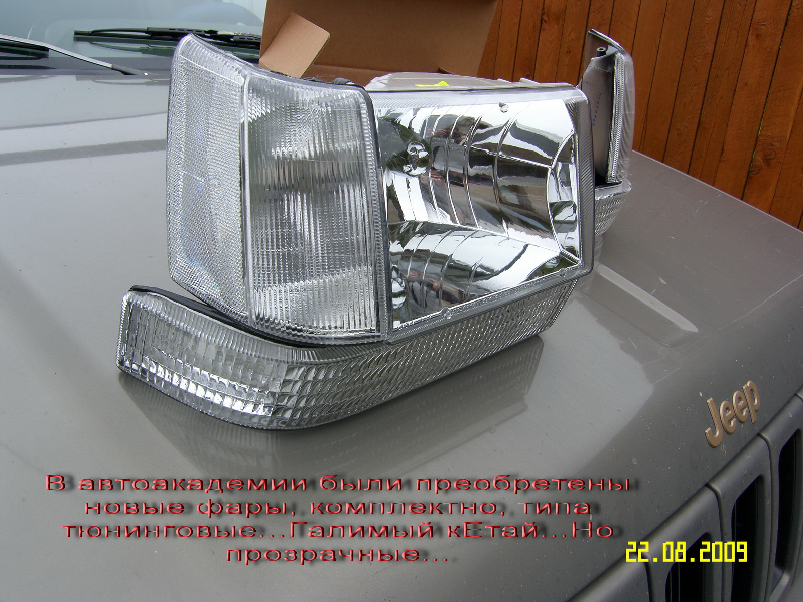

Сообщение ТимохА » 24 авг 2009, 16:03
Mrak писал(а):*обеспокоенно*
а свет, свет-то как теперь???

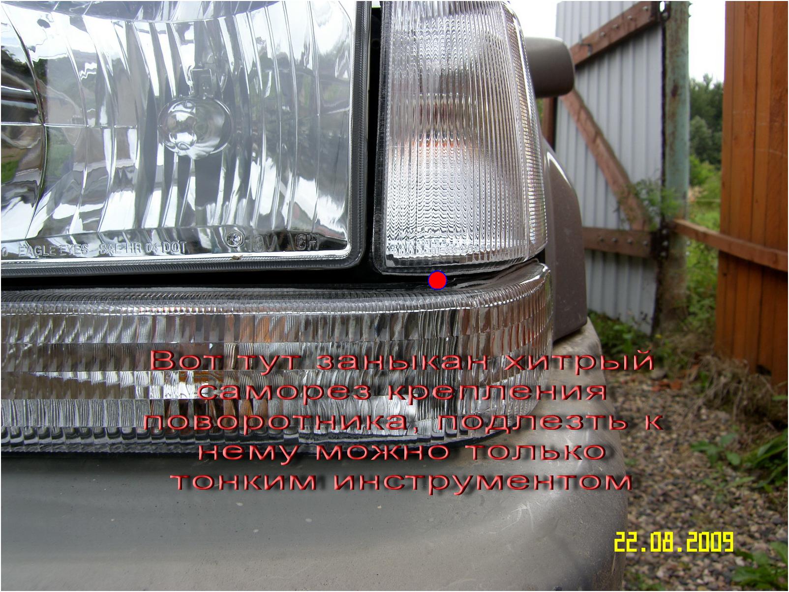

Светить стало гораздо лучше, раньше его просто не было.
Но ощущение двоякое...Светит фара эта как фонарь, т.е. нет
рассеивания света, сфотую, яркость присутствует но видимость ограничена, светлое пятно в 20-и метрах от машины, как не регулировал.
Короче, именно такие фары я бы не советовал.
Вот думаю, может ксенон вкорячить??? :?
Mrak
Сообщения: 1148
Сообщение Mrak » 24 авг 2009, 16:09
ТимохА писал(а):Короче, именно такие фары я бы не советовал.
а смысл,если пучок света такой маленьикий,то ксеноном это не исправить :(
может лучше хорошую противотуманку под Н3 и ксеноном?
Сообщения: 7362
Сообщение ТимохА » 24 авг 2009, 16:19
Хорошие галогеновые противотуманки стоят под десятку...
Плохие+ксенон тоже под десятку...
Будем думать...
Да нормальный свет получился, стекла скоро подзасрутся
и появится рассеивание :D
