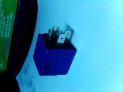

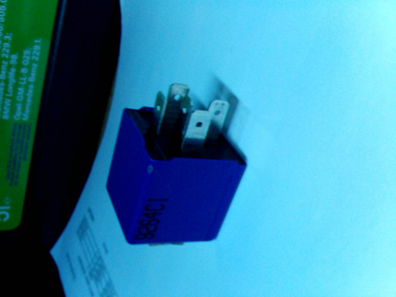

На слух (по щелчкам) нашёл реле, выдернул... но как его заказать не знаю, номер (9264C1) не пробивается нигде в инэте, а фордовского кода на нём нету. :cry: Целый день копаюсь в паутине
Может с такой-же распиновкой от другого авто подойти?
Помогите, знатоки... :oops:

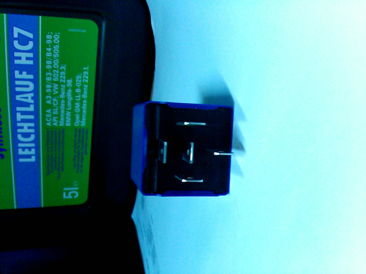

Миш, так а это не обычная релюха ли? Два контакта на катушку и три на переключение замкнуто/разомкнуто. Очень по положению контактов на теле похоже.
Сообщение Николай Пименов » 03 фев 2010, 16:18
Код Форд: YL3Z13350AA
Код Моторкрафт: SF-619
Код TRIDON: EP27
Хватит?
ПСы: нет, это не обычная релюха, это мигающая релюха :)

Ага, глянул на Роке. От Моторкрафта такой код ишшо: SF624 светится
Сообщение Николай Пименов » 03 фев 2010, 16:53
Моторкрафт - проверять надо. Или прямо на их сайте смотреть. Так что он так, ориентировочно.

Aerostar писал(а):Миш, так а это не обычная релюха ли? Два контакта на катушку и три на переключение замкнуто/разомкнуто. Очень по положению контактов на теле похоже.
Нет там со схемой :wink:

Сообщение Николай Пименов » 03 фев 2010, 17:23
Причем если схема приличная - то частота мигания от нагрузки не зависит (т.е. например при замене на светодиоды не нужно ничего этакого делать).
