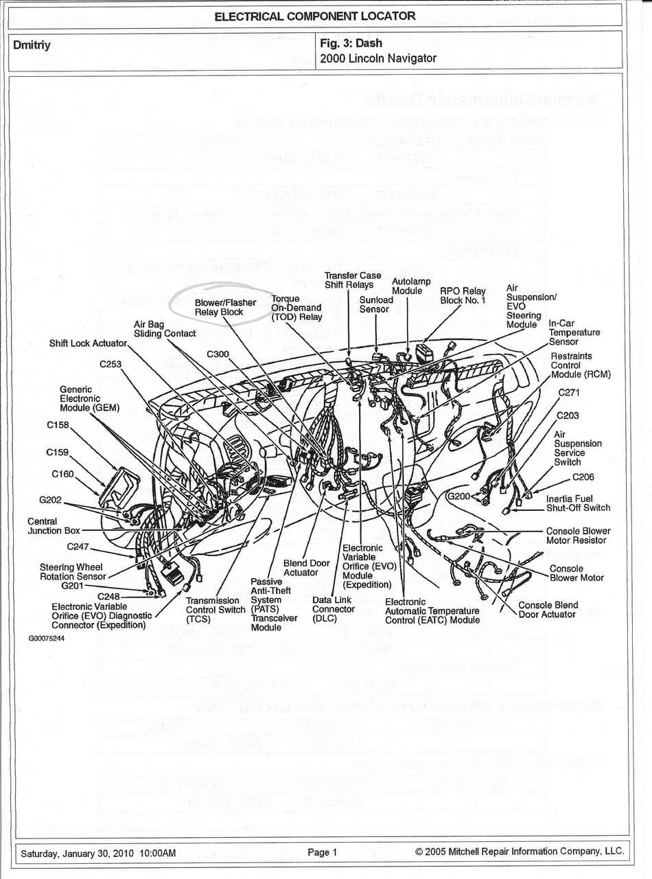

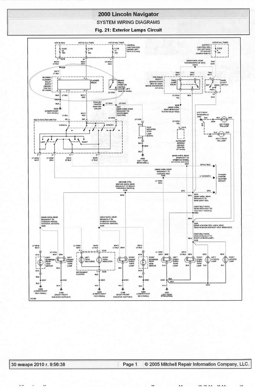

Сообщение Пскопской » 29 янв 2010, 18:20
При включении мигают один-два раза и всё... реле соответствующее количество раз щёлкает и перестаёт...
Накрылось реле? :oops:
з.ы. Аварийка работает исправно.

Народ, у кого есть мануал по Дишн/Гаторам, просветите по месторасположению реле поворотников плиззз... :(

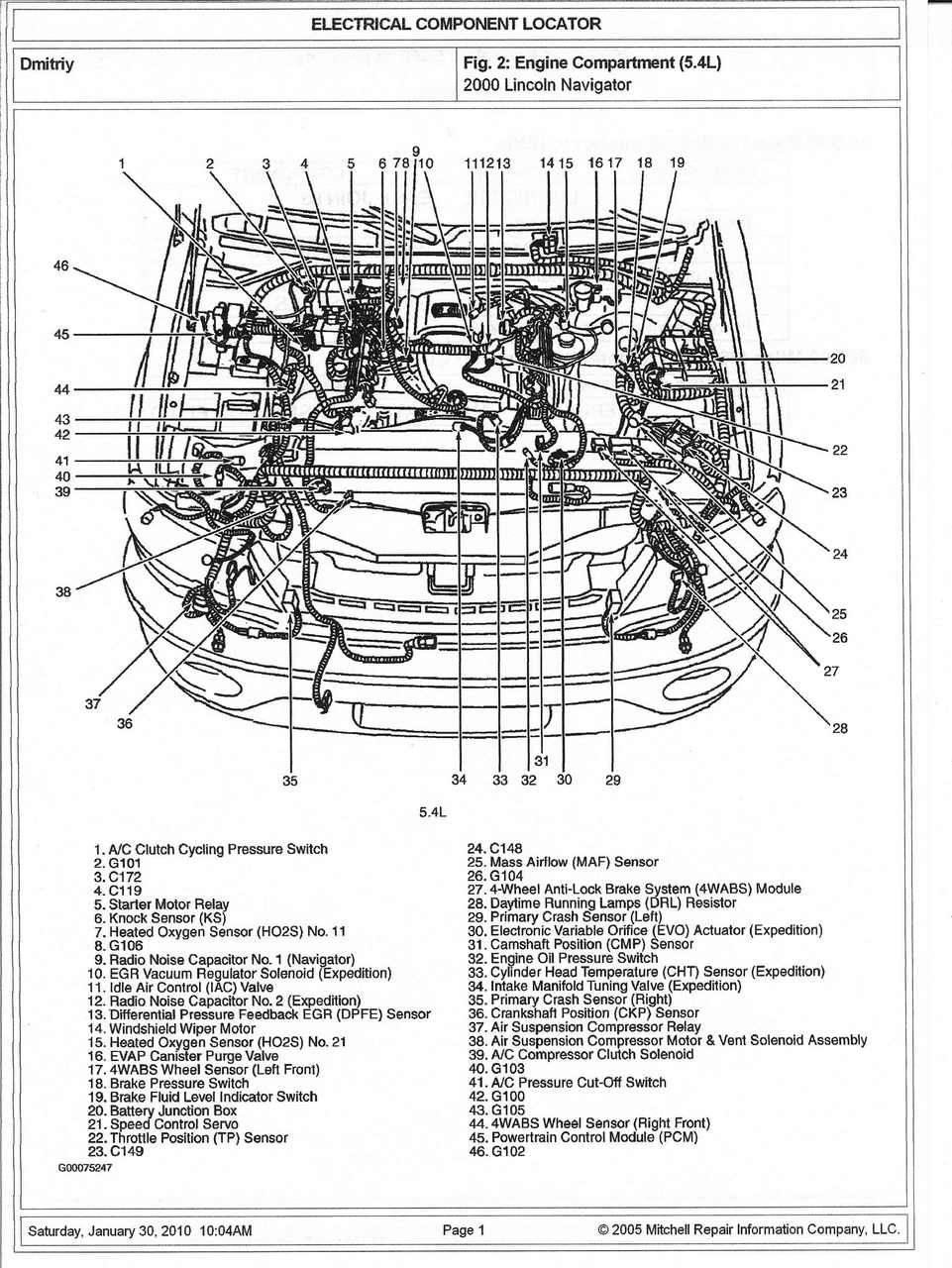

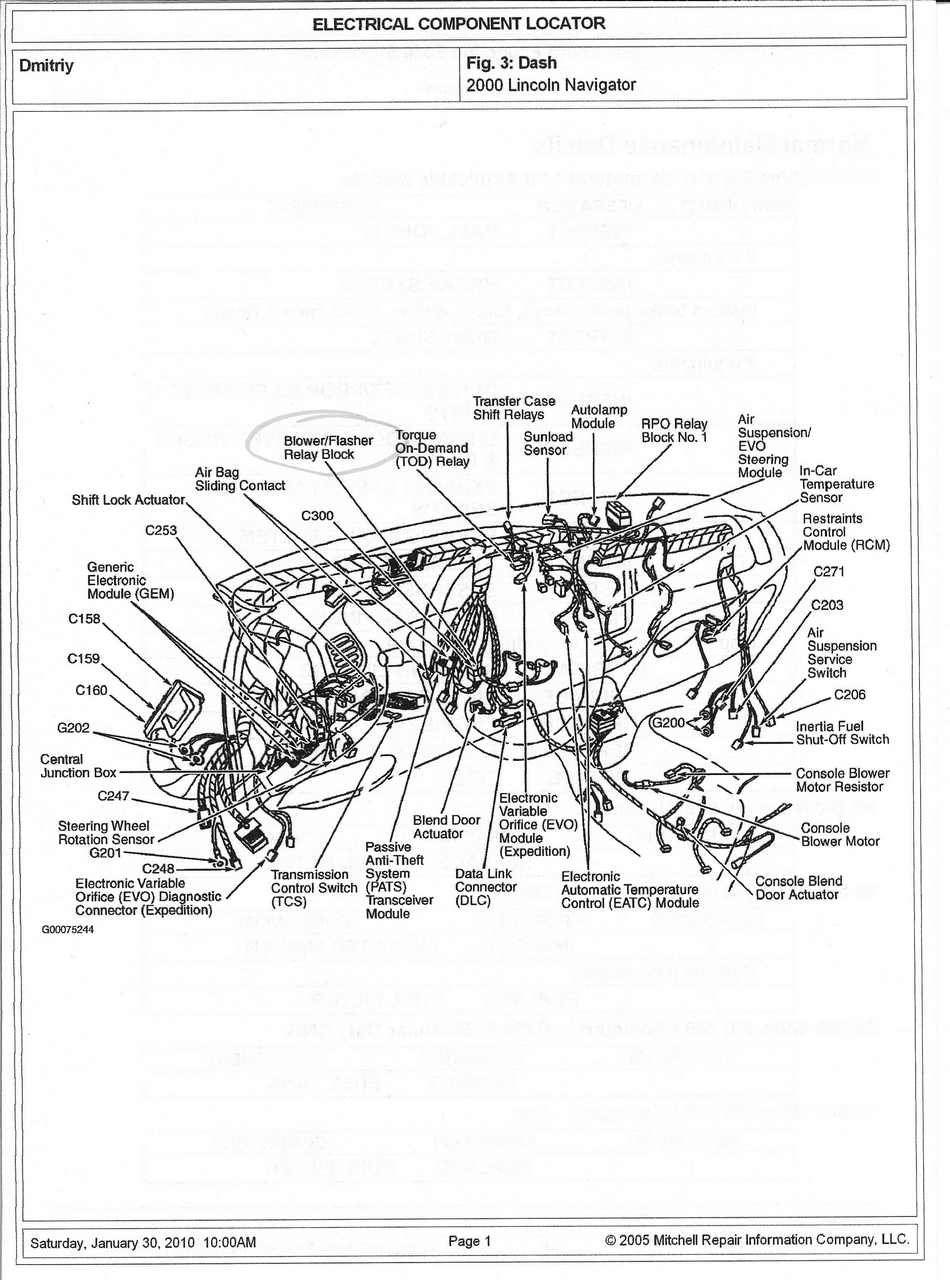

Сообщение Scorp » 30 янв 2010, 10:41
Вот, держи....
До кучи, на вырост...
План наступления
План наступления
Схемка
Схемка

Сообщение Пскопской » 30 янв 2010, 10:54
Скорп, спасибо! :!: За "До кучи, на вырост..." тоже спасибо, но лучше не каркать...:)
Исходя из схемы проводки реле поворотов не в блоке у меня стоит, а отдельно гдето под рулём... :oops: Будем искать.
