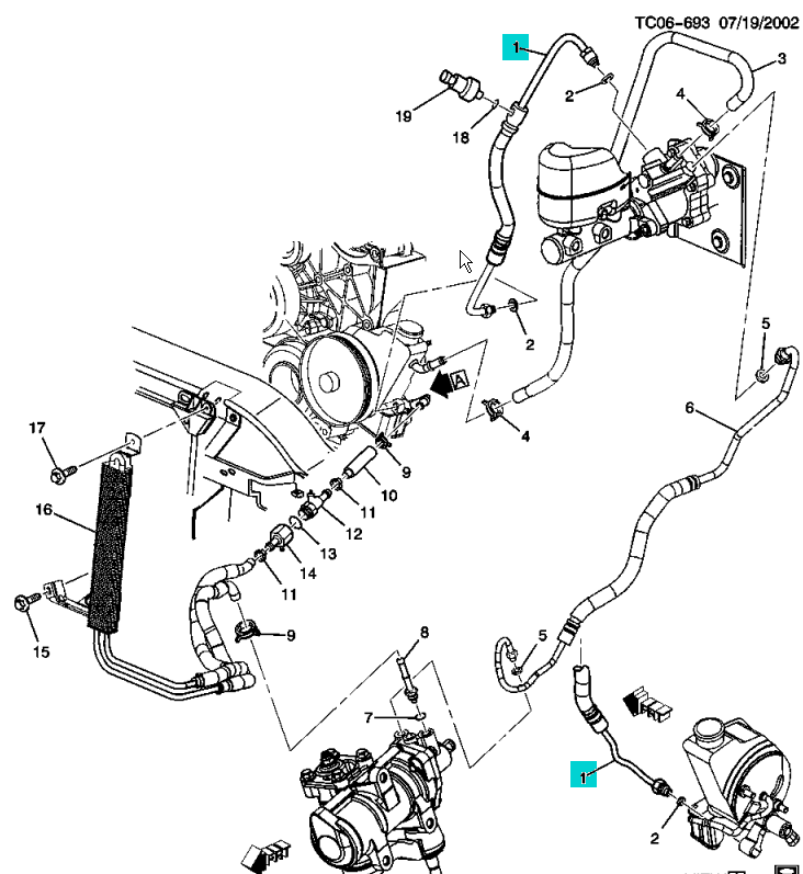

Я конечно изви няюсь, но сдается мне разводом попахивает :? Какие симптомы данной проверки сервиса этой системы? Руль херово крутится? Может быть насос гура гудит? Или наверно жидкость гидроусилителя руля уходит? А может комуто деньги нужны? Из интереса то посмотрел бы на уровень то!!! засек скока уходит если вообще уходит? Радиатор наскока понял из трубки гнутой состоит? так откуда из цельной трубки кроме как из соединений со шлангом течь могет? Если бы она прогнила то давлением бы скорее всего пробило бы и вообще ни тормозов ни руля не было бы! А из гидробуста (Название кста одно для всех :P ) сложно вообще откуда то потеч! кроме как опять таки соединения или прокладка, и то и другое можно заказать отдельно и обойдется это я думаю намного дешевле чем менять хотя бы радиатор! знатоки подправят :oops:
Escalade 99г
Сообщение Николай Пименов » 11 фев 2010, 00:57
Всё так. И как неоднократно писАлось: не умеешь крутить гаечки сам - готовься к разводу (и опять таки, как неоднократно упоминалось, НЕ В АмАвто).
На той трубочке развальцовка и гайки "с завода" (или что-то в этом духе) - если там течет? Это так, как возможность...

пух писал(а):Да радиатор и Гидроусилитель тормозов потекли :cry:
Вместе чтоль? Крайне странно. тем более в радиаторе нет давления, он сгнил чтоль?
Сообщение Николай Пименов » 11 фев 2010, 04:13
Да, в радиаторе давления уже нет, он в обратной ветви стоИт. Что не мешает сочленениям на входе/выходе его течь кстати.

а заварить радиатор не? я себе радиатор ГУРа варил, работы на 20 минут с учетом снять-поставить (правда пока разобрался как снимать полморды разобрал), только аргон нужен
у меня была трещина прямо рядом с местом, куда шланг надевается, текло изрядно, но руль крутился, только АТФ-ку подливать надо было почаще))

El'Dorado писал(а):Ты не спрашивал что они курят там?
Что вас удивляет то, на тахо 2000 г уже гидравлический усилитель тормозов, нет там вакумника...
а почему бы ему не сгнить, машине 10 лет и пробег более 250 т. км
Сообщения: 49250
Сообщение Dima » 11 фев 2010, 11:15
пух писал(а):Интересно такой вариант тормозной системы ставился на какуе то пробную партию?Возможно ли найти в продаже эти запчасти?
На всех тахах твоего поколения стоит гидравлический усилитель тормозов, на Н2 например тоже... да и много где ещё. Вакумное усиление это прошлый век.
Сообщения: 49250
Сообщение Dima » 11 фев 2010, 11:39
вот так выглядит всё это хозяйство...
Сообщение Николай Пименов » 11 фев 2010, 12:08
Это "вторая версия", мой код - про "предыдущую редакцию", с озлаждением "змеевиком" снизу, расположенным горизонтально (а не вертикально как здесь). На всякий случай уточняю...
Сообщения: 49250
Сообщение Dima » 11 фев 2010, 12:13
Вин в студию скажу как на конкретном авто...

АААА.Радиатор на обратке! тогда пардон :oops: . Хотя всеравно течь должно нормульно! короче я знаю что делать, 8) нужно к Диме ехать! :twisted:

Dima писал(а):Вин в студию скажу как на конкретном авто...
Только добрался до компа VIN таков 1GNEK13t1yj170697
