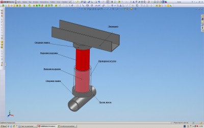

ТимохА писал(а):Вот все балду ломаю...как сочетать большие ходы подвески, большой клиренс и управляемость на дороге...
Для использования полных ходов подвески Гранда необходима подушка с очень большим диапазоном работы.
Она должна быть мягкой на бездорожье у жесткой на асфальте, но че-то не сростается.... %)
А вот ежели использовать по две подушки на стойку, т.е. ставим подушку на нее есчо подушку, они дуются с разных
контуров. Получается одна подушка отвечает, более, за клиренс, а другая отрабатывает рельеф.
Едешь по асфальту одна подушка сдута, вторая максимально задута, получаем жесткий лоурайдер, со скидкой на высокие шины ессно.
Бездорожье: Одна подушка полностью задута, машина поднялась, вторая подушка задута давлением достаточным для комфортной езды.
Как-то так. Какие мнения? Готовый кит расхотел, хочу использовать компоненты от серийных машин.

две подушки - анриал. никогда не сможешь их скрепить вместе так, чтобы они не выскакивали (возьми пружинку и сожми пальцами). единственное, как это можно устроить (чисто на ур-не теории) - это вставить подушки в пружину. но это теория.
Re: Пневмоподвеска
Сообщение Николай Пименов » 06 сен 2010, 23:48
Две подушки не делается - делается одна подлинее. Это по-уму если.

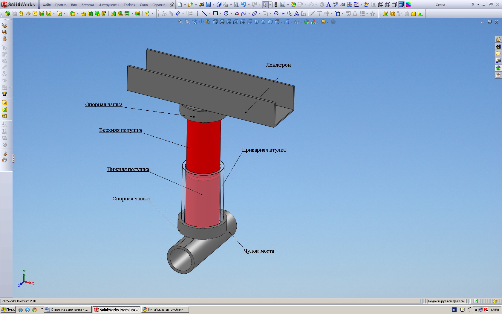

Схемку набросал про две подушки.
Так не прокатит?
Смысл в том, что стык подушек всегда находится в зафиксированном положении
от горизонтального выдавливания. При этом сохраняется работа по вертикали,
короче надо подумать, съезжу в гамазин хоть подушку в руках подержу.

ЗАЧЕМ тебе 2 подушки? Только разумный ответ...
Сообщения: 7376
Re: Пневмоподвеска
Сообщение ТимохА » 07 сен 2010, 14:09
Николай Пименов писал(а):ЗАЧЕМ тебе 2 подушки? Только разумный ответ...
Сочетать несочитаемое, одна длинная подушка будет жесткая в закаченном (верхнее положение кузова) состоянии и слишком мягком в спущенном (движение по асфальту, опущенное положение кузова) Вот я и хочу, чтобы одна подушка отвечала за положение кузова, была либо полностью накачана, либо полностью сдута.
Вторая подушка качалась давлением по требованию и отрабатывала рельеф.
Как-то так, сумбурно, конечно, сам не знаю как точно сформулировать :?

Re: Пневмоподвеска
Сообщение Николай Пименов » 07 сен 2010, 14:25
Что-то вы перемудрили господин хороший. Причем перемудрили по-полной... И явно никогда не было у вас и близко к вам машины с пневматикой, т.е. даже не очень представляете, как оно фунциклирует...
Амортизаторы СИЛЬНО врияют на "жесткость" подвески. Т.е. на то, как она отрабатывает возмущения. Напрямую упругими элементами не являются, но вклад в динамику работы вносят по-полной...

Кстати, а если вместо одной подушки оставить пружину?
Re: Пневмоподвеска
Сообщение Николай Пименов » 07 сен 2010, 14:33
Те же яйца, что с двумя подушками - ЗАЧЕМ???

Одна подушка является упругим элементом другая нет. Задача: улучшить поведение авто на дороге за счет занижения подвески. Т.е. регулирование
положения кузова.
Не может одна подушка быть более мягкой на бездорожье, когда требуется максимальная артикуляция мостов
и одновременно быть более упругой на асфальте, когда требуется прижать кузов к дороге для уменьшения кренов.
Когда Марк прижимается к полотну на скорости, что происходит? Снижается давление в системе или как?
