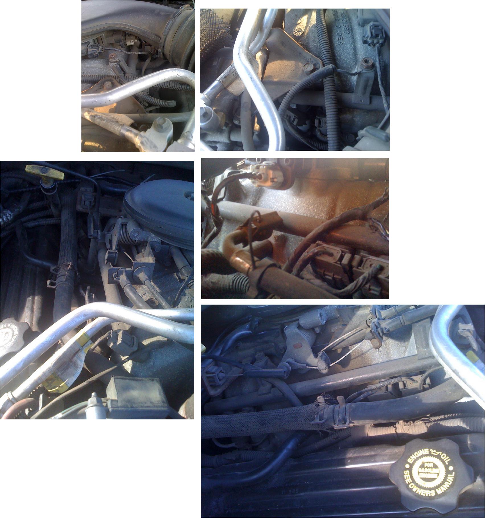

Да есть там, со стороны водителя (на левой стало быть по ходу движения) топливной рампе колпачок и под ним ниппель как на колесе. Откручиваешь ниппель и дальше как на картинке.

Ну где тут писюнец???

Re: Затруднен пуск ДВС на ZJ 5.2
Уеее, нэма... В первой такой вижу...
Ну и чего теперь делать?
Альтернативные способы замера давления есть?
Или, тупо заменить рампу (копеешная)?
Просто если я приеду на сервис с этой проблемой не пошлют ли они
меня нах...за новой рампой?
Лучше уж я подготовленный приеду, время-то деньги...
если только манометр присобачить к шлангу перед фильтром и подать напругу на насос и посмотреть скока накачает.ТимохА писал(а):Ну и чего теперь делать?
или врезать в питающий шланг рампы тройник и к нему манометр.
P.S. а у тебя случайно на рампе не внутренний штуцер? он может не выступать, а быть утоплен заподлицо.
