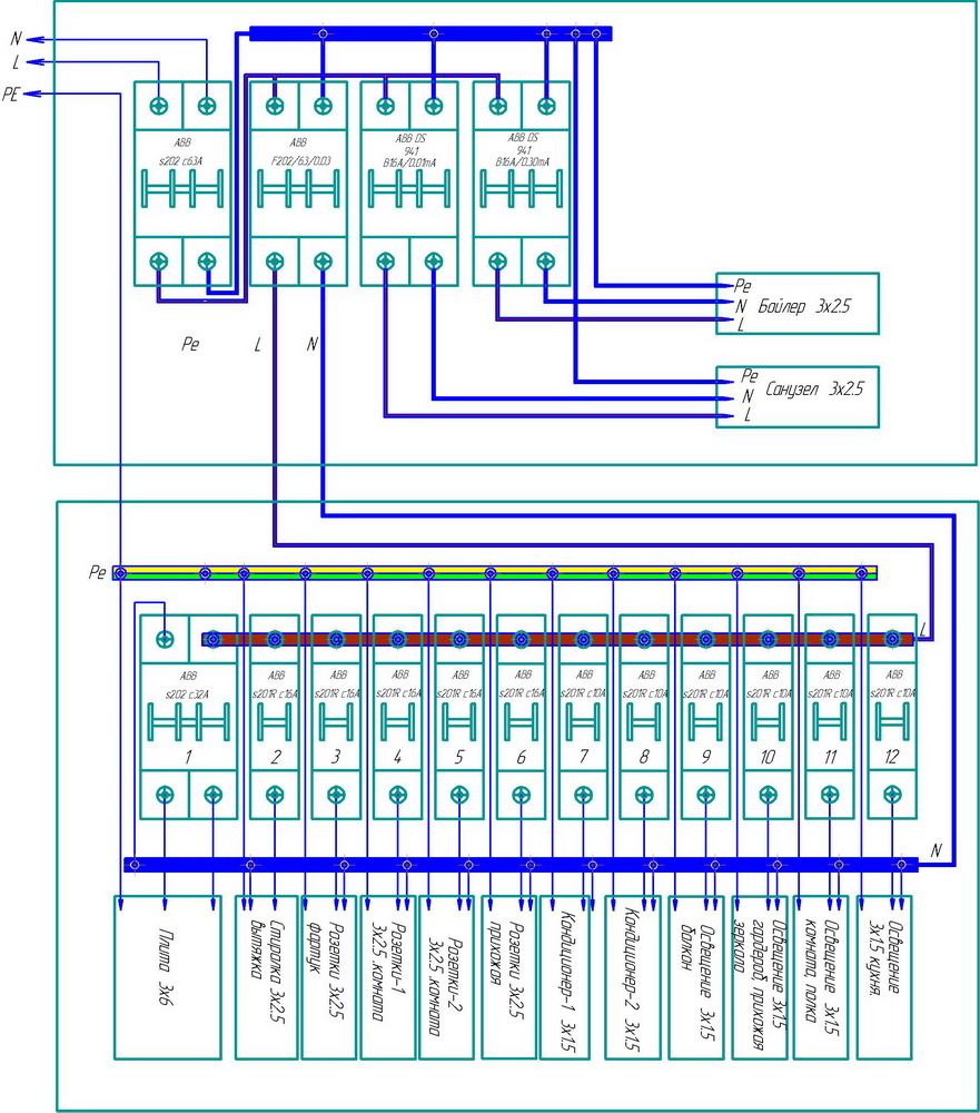

Вот тебе для примера схема щитка моей ОДНОКОМНАТНОЙ квартиры
Электропроект, щиток, и всю проводку я делал сам, по этому с людьми не помогу...
А еще я могу за бутылку, мотивированно обосрать работу практически любого электрика и сантехника
Обращайся.
Обращайся.

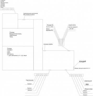

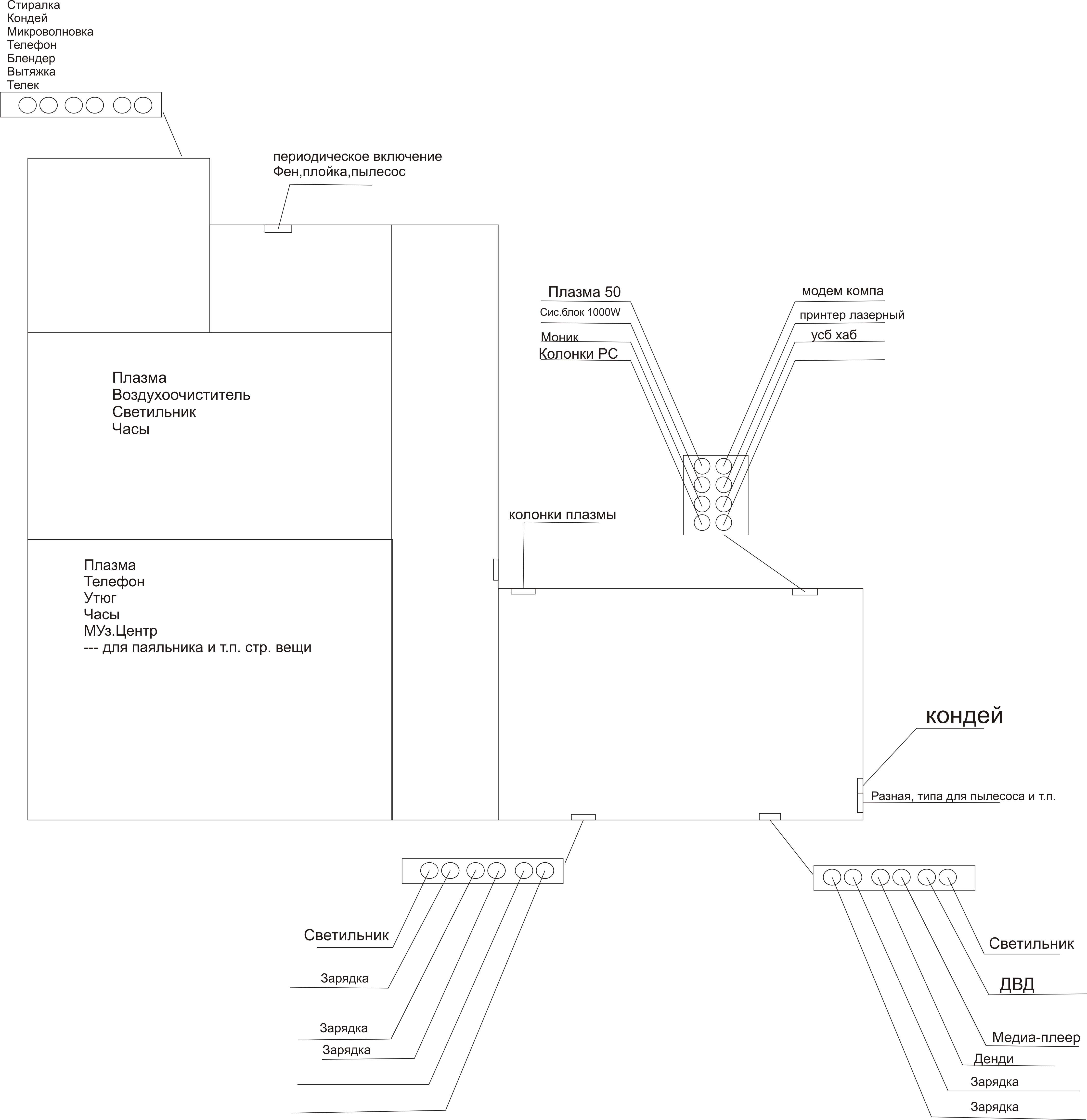

Вот схема

Ты хочешь перетянуть всю проводку заново или добавить розеток?
Тут есть два пути: или штробить стены под кабеля или обойтись кабель-каналом по всей квартире.
Вообще у тебя ничего критичного нет, надо вывести кондюки и стиралку на отдельное питалово и будет все ОК.
Зачем тебе денди и столько зарядок? Почему на схеме не указан сейф?
Где вход в квартиру? Сверху схемы или внизу?

Вся проводка будет переложена по новой, и все будет в кабель-каналах.
Вход в квартиру сверху) Сейфу питание не нужно, он автономен.
А денди надо! Почтение старым традициям игры)) А зарядок много потому как много всякой хрени к ним..

Отдельно: стиралка, силовая розетка под утюг, микроволновка (подозреваю понтовую, как у меня, на 3 кВА макс), кондеи (просто на всякий случай скорее). Остальное всё - мелочи (для сравнения: у меня только звук дом. кинотеатра - 1 кВА в пике, причем настоящих кВА от розетки, а не учебных).

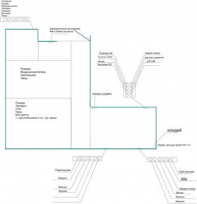

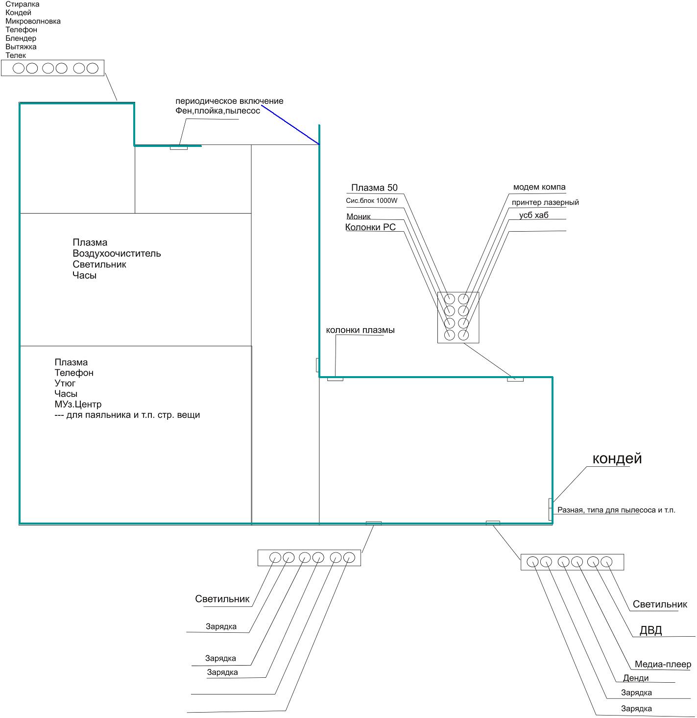

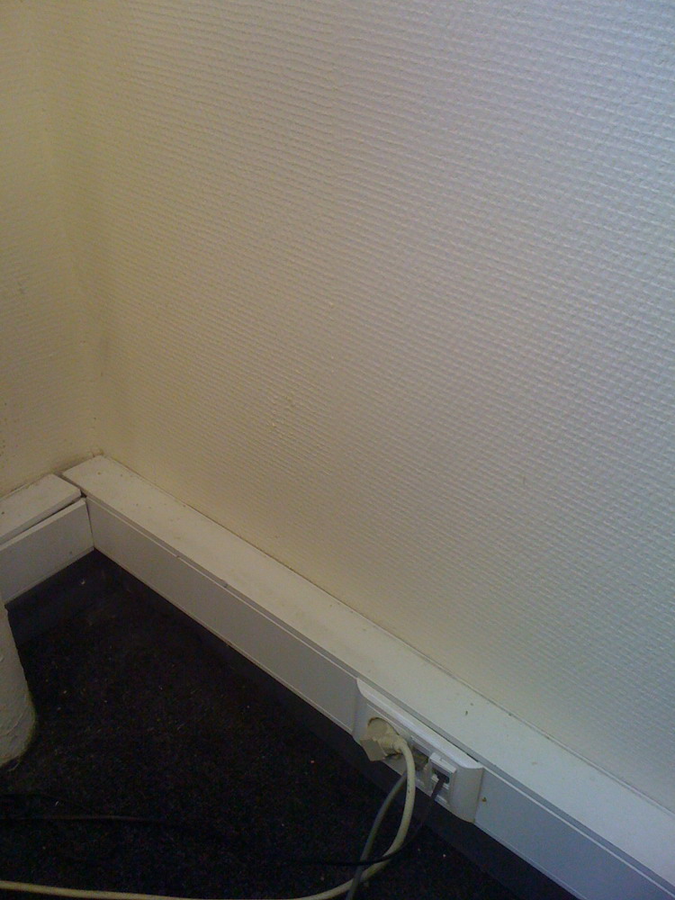

Прикидывай по кабель-каналу: http://www.electro-mpo.ru/card5776.html
Провода завтра или в выхи, чичаз некогда.
Без указания мебели тяжело...
Прокладка коробов мне видицца так:

тока штробиться - и мебель к стенке не предвинешь, и офис напоминать не будет
