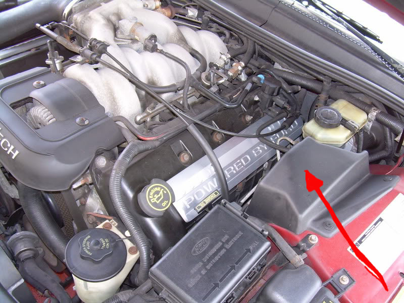

На правой стойке - это разъем пневмоподвески (процессора пневмоподвески). Если что, для двигателя - на левой стойке под пластиковой декоративной крышкой (см. картинкО).
