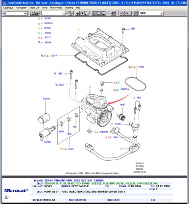

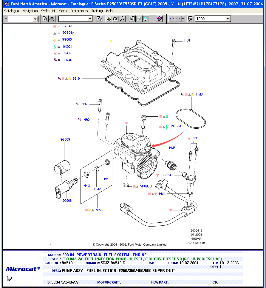

В общем с этим насосом все не так просто)
Это маслянный насос высокого давления, но от него зависит работа топливных форсунок.
Точнее при нерабочем маслянном насосе топливные форсунки тоже не будут работать.
Это одна из версий, подтвержденная знакомым из Форда в Торонто и на некоторых форумах по тракам Форда.
В разных каталогах его зовут топливным-маслянным, а сам Форд зовет топливным и в микрокате написано, что он топливный....
Картинка этого загадочного девайса:
И микрокат:
302 / 289 / ex-133 turbo

Saamen
Сообщения: 3819
Re: F-250 Common Rail, замена форсунки
Сообщение Saamen » 15 май 2011, 23:10
root писал(а):Договорились, что это просто "насос высокого давления"))) с сопутствующей иллюстрацией из Микроката по ВИН номеру))
А чего там договариваться, по ВИН номеру и микрокат, это "FUEL INJECTION PUMP" это старый, добрый ТНВД ( Топливный Насосос Высокого Давления) и его основная задача заниматься топливом, а не маслом, а принцип работы это уже дело пятое-десятое :) И никто, сообственно, нервно не реагировал, а ровно, спокойно и с уважением всё пояснили, к тому-же и дали очень нормальную цену..жаль, что тебя, это сподвигло на такие посты.

Говорят, что Форд зовет его топливным.
правильно, поставщик берет название из официального каталога. что там придумывает рокавто, владельцы таких же траков, бабушка у подъезда - это ваще-то дело десятое, к поставщику отношения не имеющее. я уже пожалел, что дал тебе ссылку на этих ребят, развел тут мудозвонство, сам кургом неправ, а поклепов понавозводил воз и маленькую тележку. даже картинка из микроката подтверждает правоту поставщика, а не твоих бабок из торонто.
в общем, обливать говном огульно ты научился. научись еще и извиняться за свои поклепы
зы
это, конечно, бизнес саамена, но с таким клиентом я бы не работал 100%. через год выяснится, что кто-то продавал эту херь на 12 центов дешевле, и весь инет будет залит жидким-коричневым по поводу разводилова и наебалова.
Сообщение Николай Пименов » 16 май 2011, 00:12
Во, ещё один под раздачу "каталожников" попал... Вот я и грю - поставщику ПОФИГ на реальную конструкцию, даже на описание работы узла "от производителя" - главное - КАТАЛОГ (причем, не имеющий прямого отношения к тому, кто сие авто придумал и произвел...). А каталог построен на ВИН. И если какая-то умная башка написала в каталоге FUEL INJECTION PUMP, а у производителя/разработчика/в сервисной документации (которой веры БОЛЬШЕ чем каталогу, ибо её писал производитель) оно называется High pressure diesel injection oil pump (слова FUEL там нету, как и таковой субстанции в насосе), и почему-то господа ПОСТАВЩИКИ считают каталог "ПРАВЕЕ" самого производителя (что есть полный брееед!).
