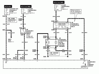

Подскажите номерок соленоида, который передний (на раме спереди стоит)..
И вот еще.. Нужно реле включения компрессора.. Я так понимаю оно такое же как и на марк 8 вроде... Может есть у кого?

Сообщение Николай Пименов » 18 июн 2011, 13:17
Оно же на АБС силовое реле, если как на Марк. У Сашко?
Сейчас это клапан 1L1Z5311AA. Есть в Москау у Юса-Авто точно (2,2 круб хотят, если через 15 дней - дешевле)

Сообщение El'Dorado » 18 июн 2011, 13:49
Поставил вчера эту релюшку с другово гатора.. Заработало... а сегодня опять перестало..
Вот я думаю, а можно ли обычную силовую релюшку туда вколхозить?
ЗЫ. Смотрю в академии соленоид с другим номером F5OZ 5311-CA
А реле вот такое F3LZ 2C013-B вроде
Re: Упала *опа
Сообщение Николай Пименов » 18 июн 2011, 14:12
Если Академики смогли его найти - молодцы. Просто с 99 года вот то, что я написал.
На реле силовое писать код смысла особо нет - силовое реле оно и в африке силовое реле.
То, что оно регулярно горит, говорит только о том, что что-то не так дальше - или в проводке, или в компрессоре. Причем недостаточно "не так" чтобы горел предохранитель :) Ну или как вариант - просто бракованное реле (то, второе), не пережившее переставку.
Силовое реле можно любое, что выдержит ток 50 ампер пусковой мотора - особой скорости срабатывания там не требуется.

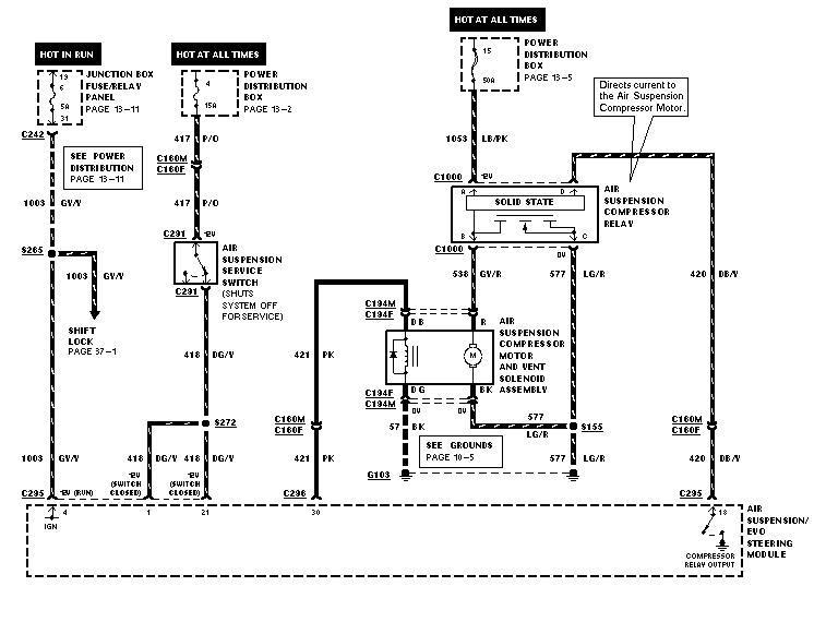

Сообщение El'Dorado » 18 июн 2011, 16:54
а рпспиновку проводов куда какой?
я так понимаю что там два на массе, один управление от мозгов и один плюс на компрессор?
Re: Упала *опа
Сообщение Николай Пименов » 18 июн 2011, 17:18
Не, один на плюс с предохранителя компрессора, один выход на компрессор, один на массу и один управление от мозга.
