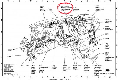

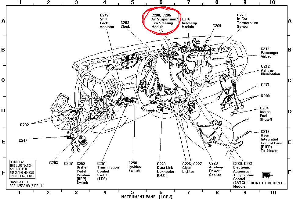

где в гаторе блок управления?
Re: Упала *опа
Сообщение Николай Пименов » 03 июн 2011, 15:57
Счас посмотрю...
Вот, красненьким помечено, где разъемы (там же и блок конечно)
