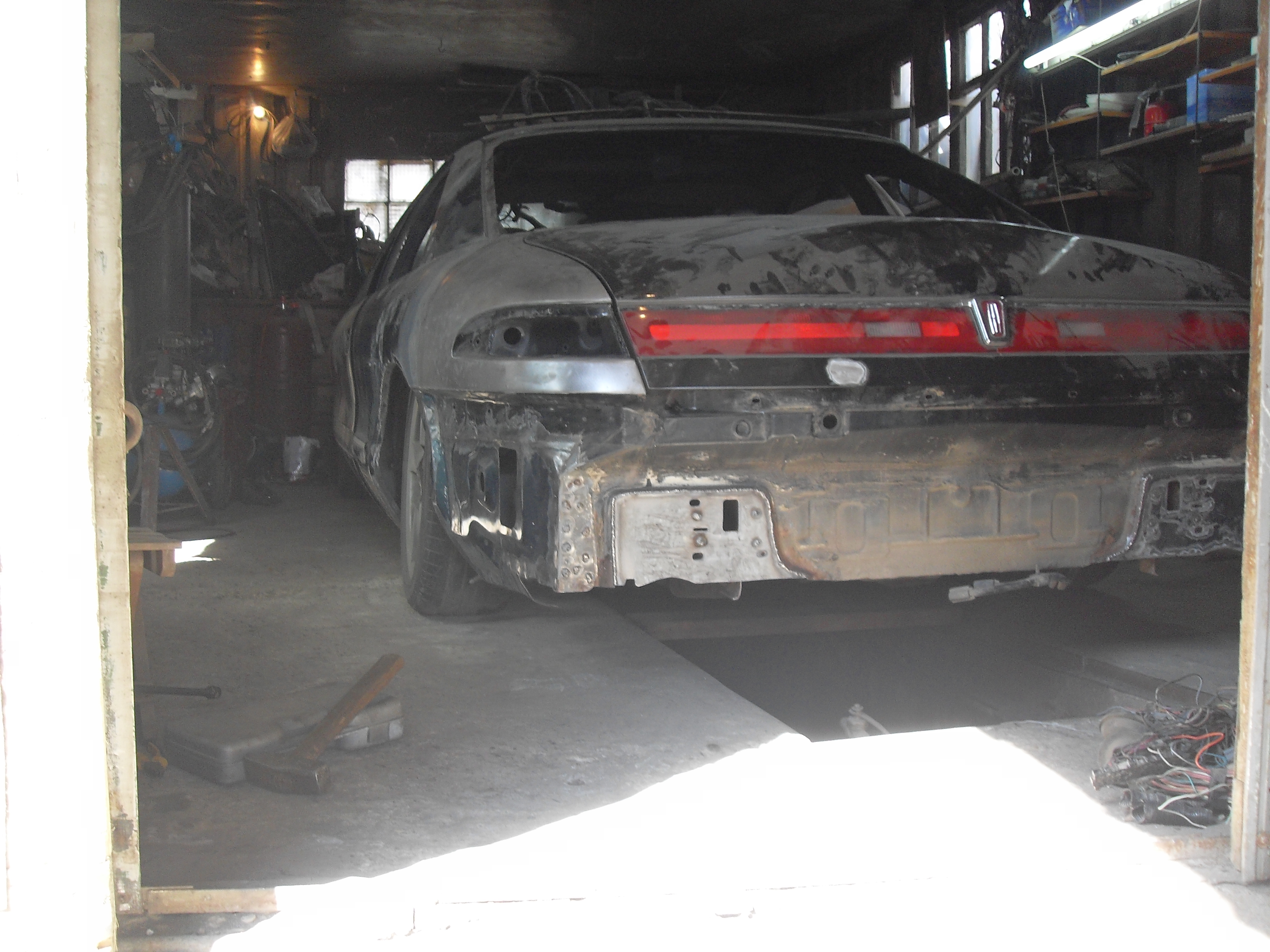

И снова всем здрасьте. Восстановление марковки поле 1,5 месяцев передышки снова возобновилось и всё происходящее с ней тщательно описано на драйв2, а вот здесь описывать и выкладывать последнии фотки процесса я честно сказать даже не знаю стоит ли? Это нужно кому-нибуть? И ещё кое что, лазя на драйве буквально вот сейчас и смотрю темы про тандеров и как люди их реанимируют, и каждый второй пишет про предыдущие ремонты машины и главное что заколхозили пену. Блять неужели если ты масштабно взялся за такой процесс как приведение авто в состояние отличное, не мог полностью изучить его? Его конструкционные особенности на производстве? Аж бесит уже фраза "Заколхозили пену", да у тебя в мозгу колхоз чистый!!!!! Ну вот и всё что я хотел сейчас сказать. Всем спасибо и удачи на дорогах. P.S. С наступающим праздником ваших жён, матерей, сестёр, дочерей, любовниц.

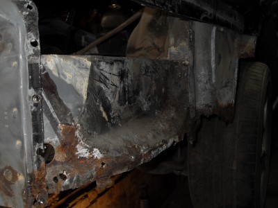

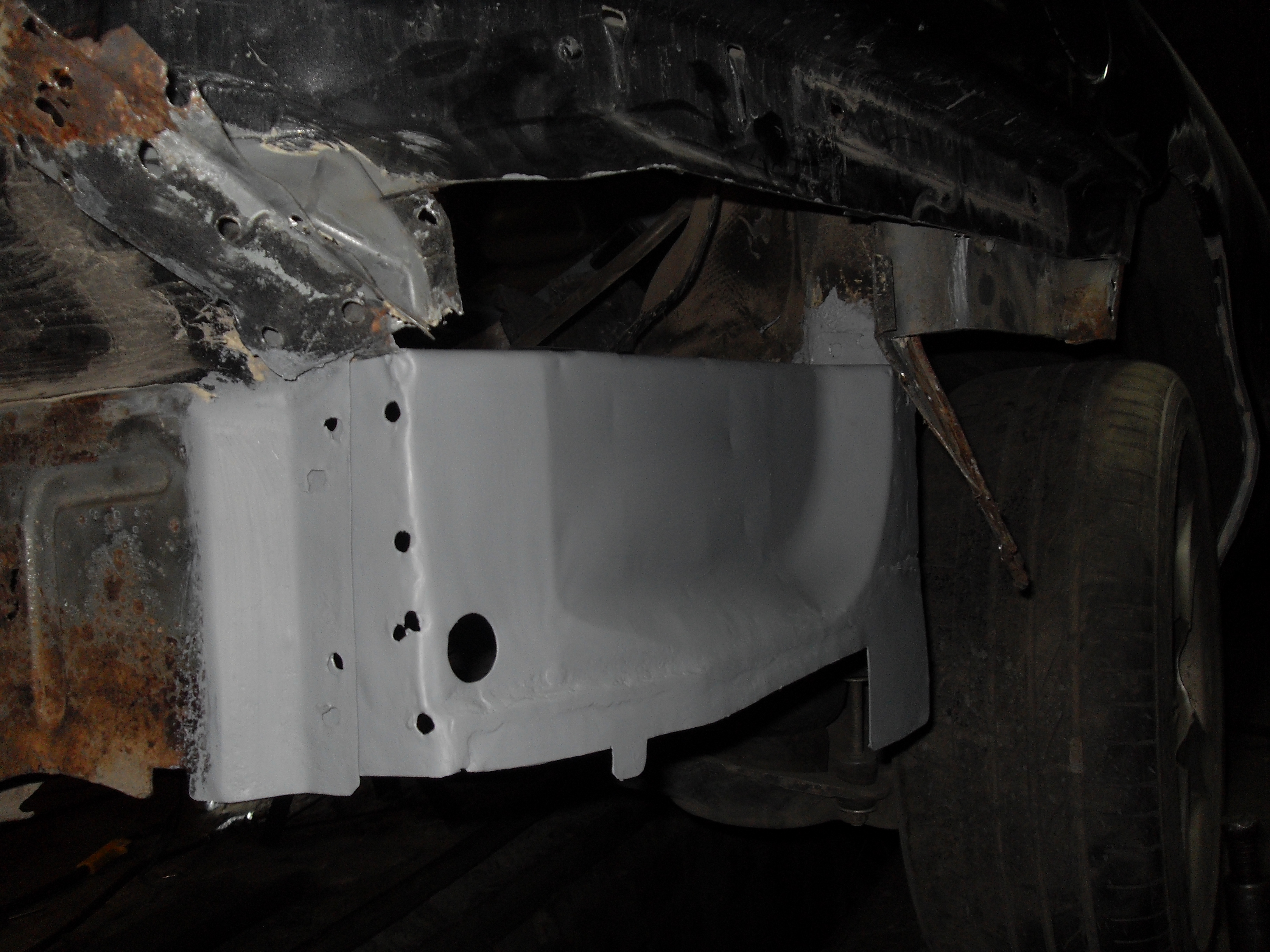

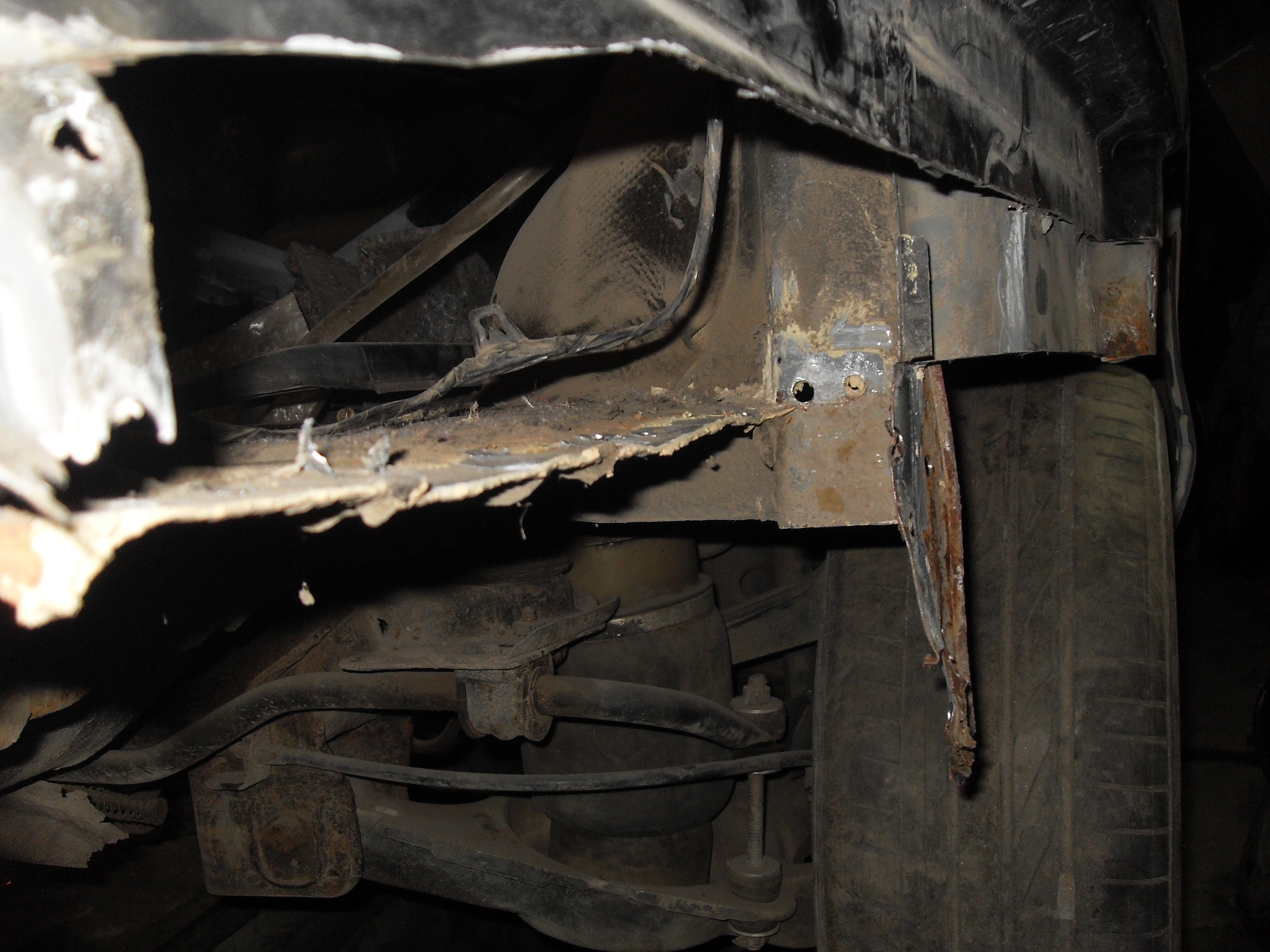

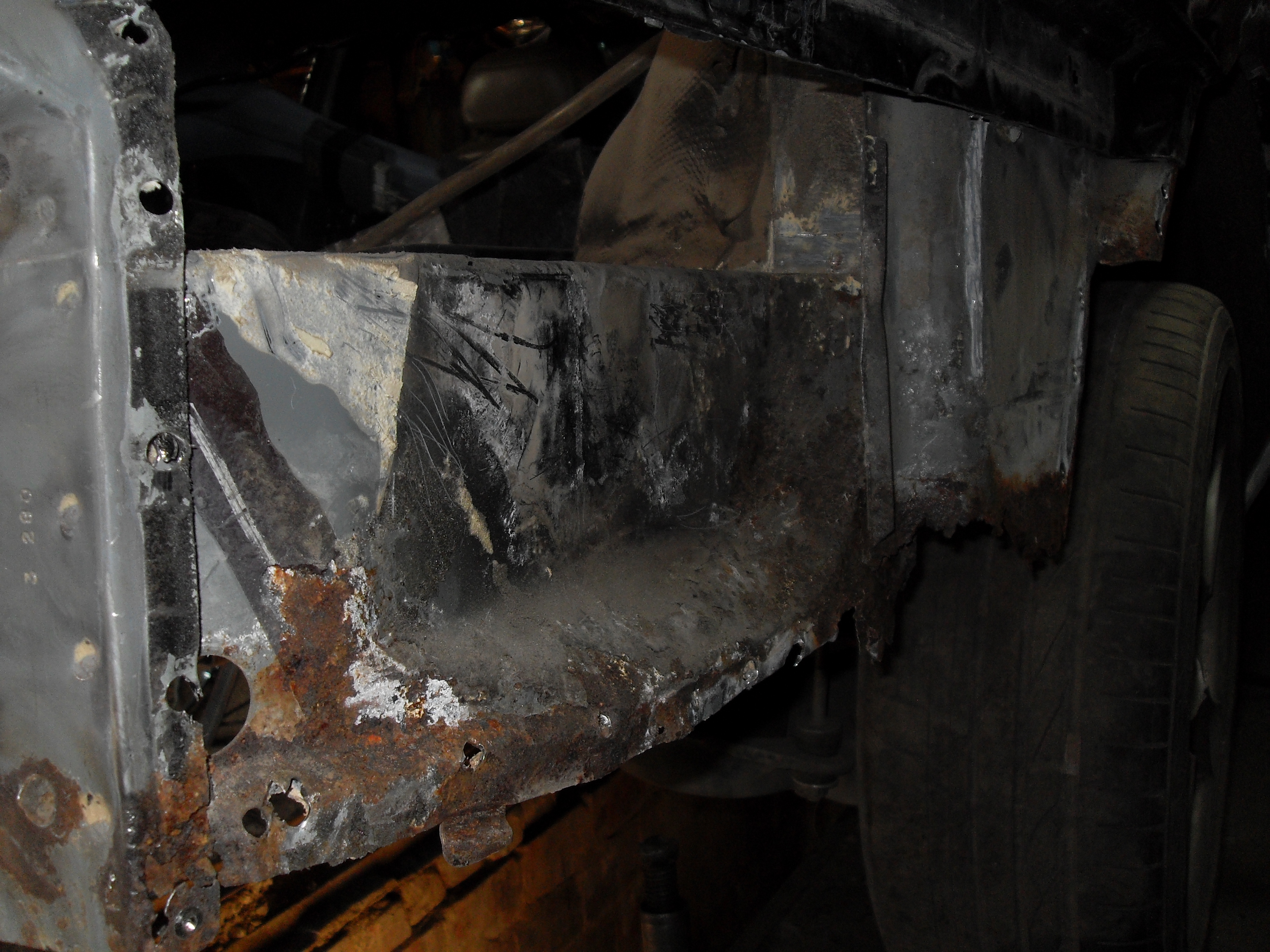

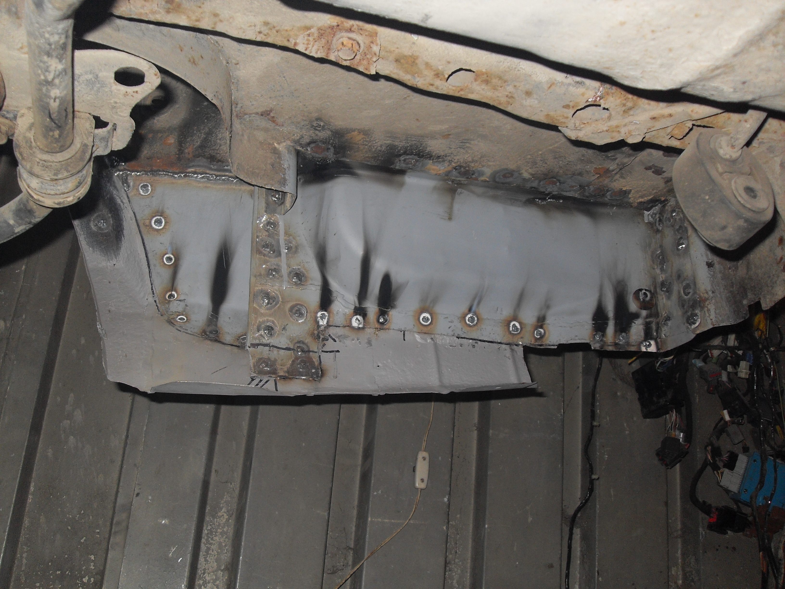

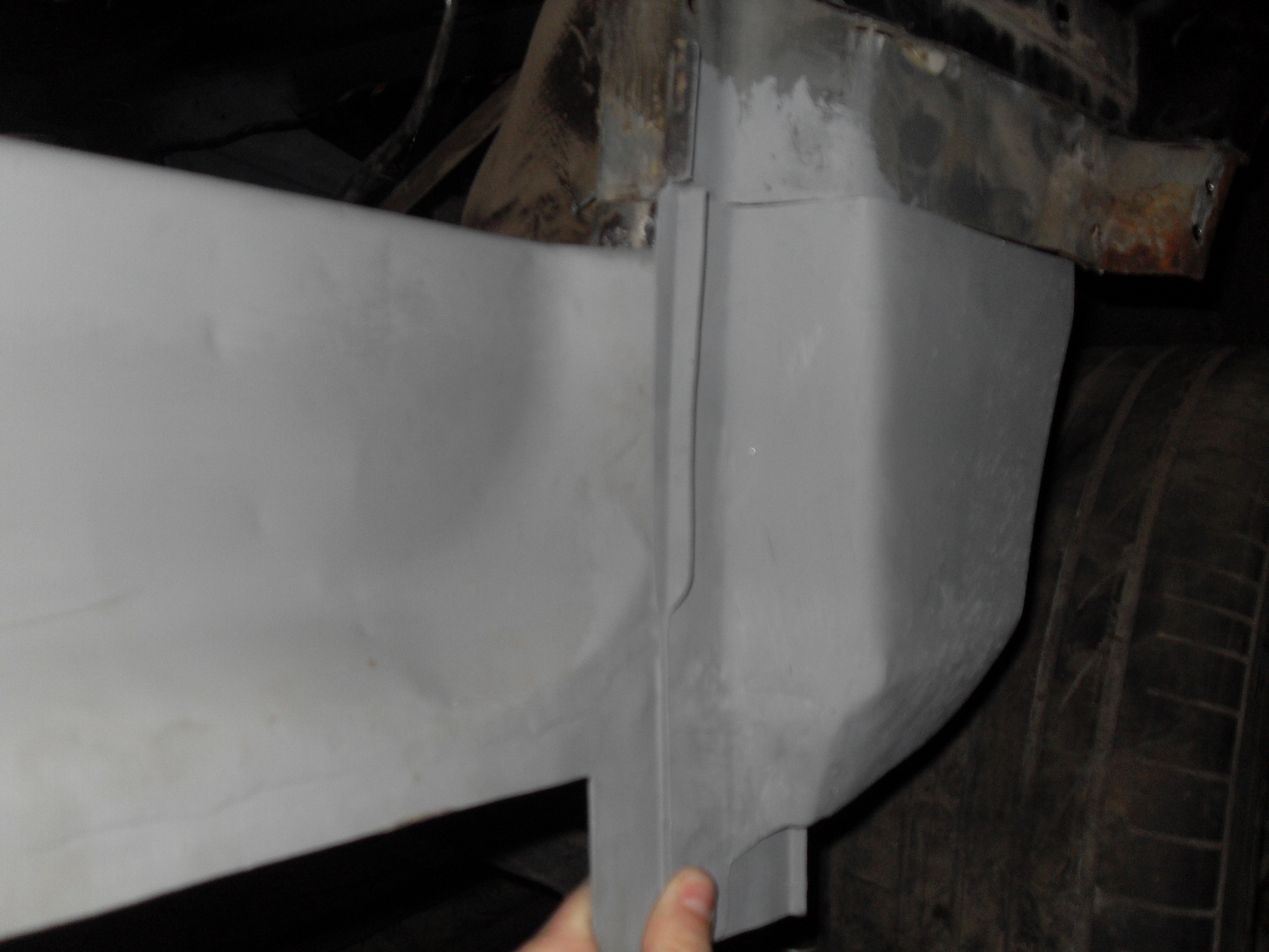

Правый карман багажника сделан так же по типу левого, но с этой стороны кариес посильнее съел всё. И сама часть крыла тоже пострадала довольно серьёзно. Пока ещё до конца всё не сделал.

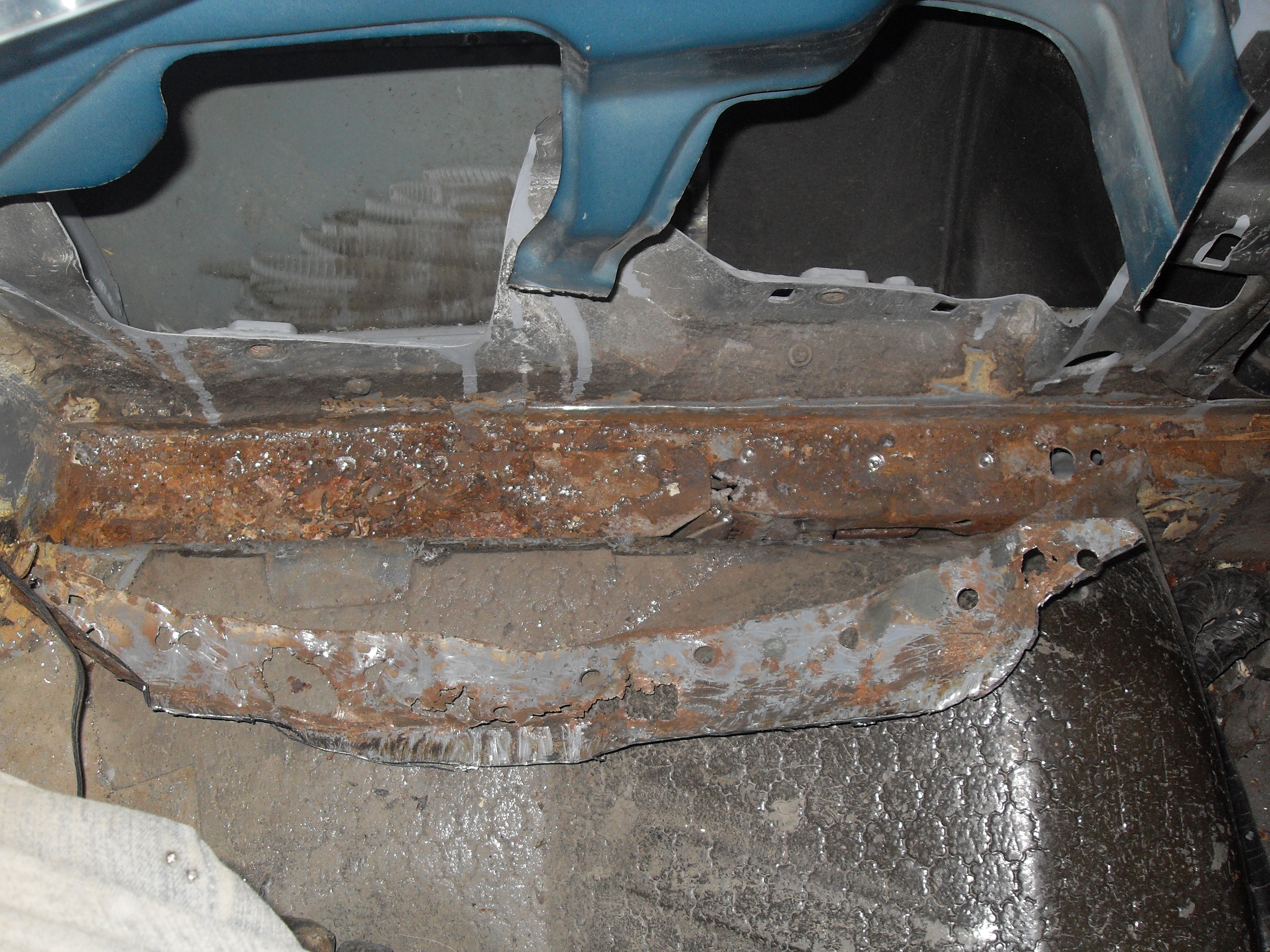

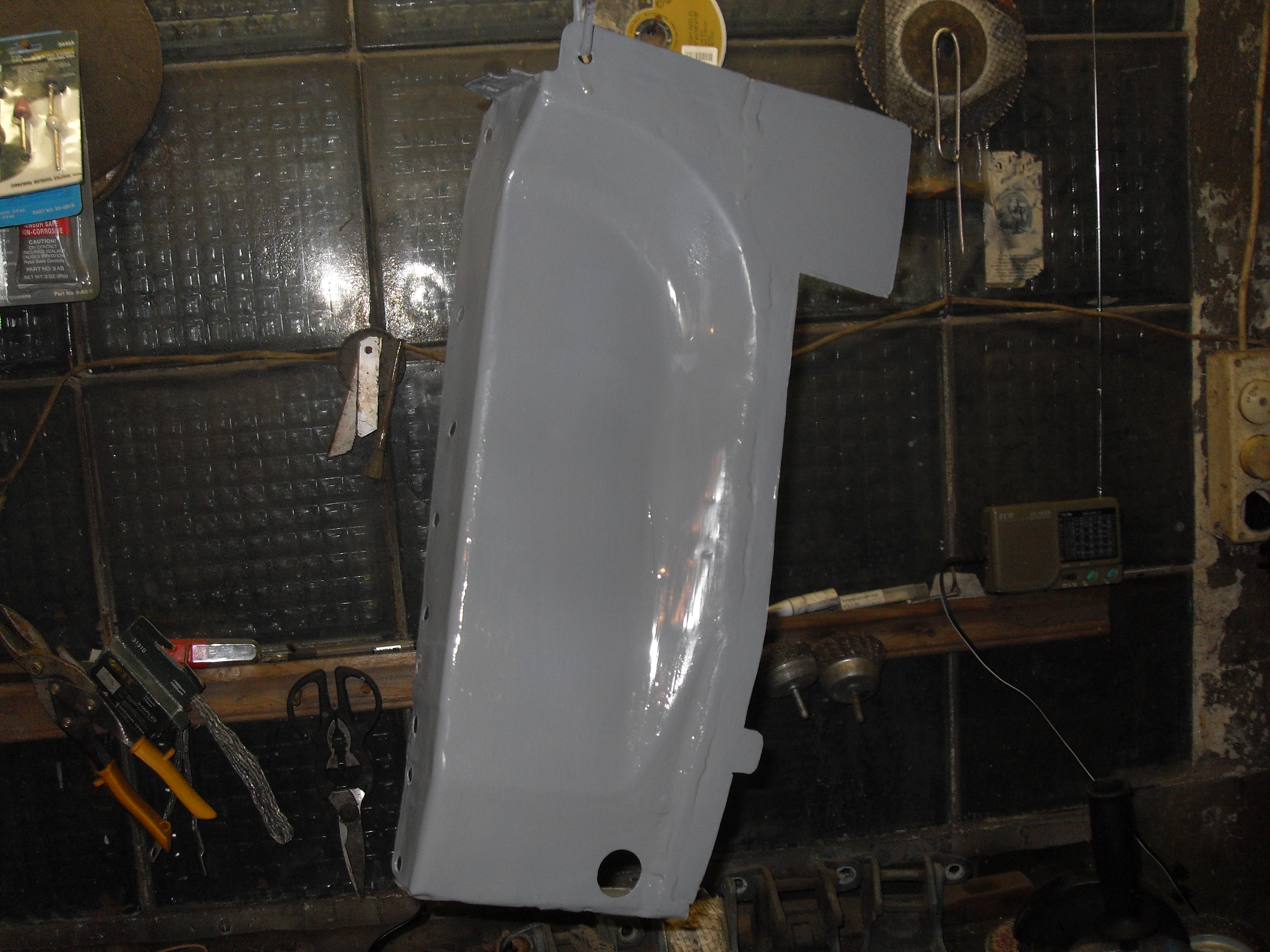

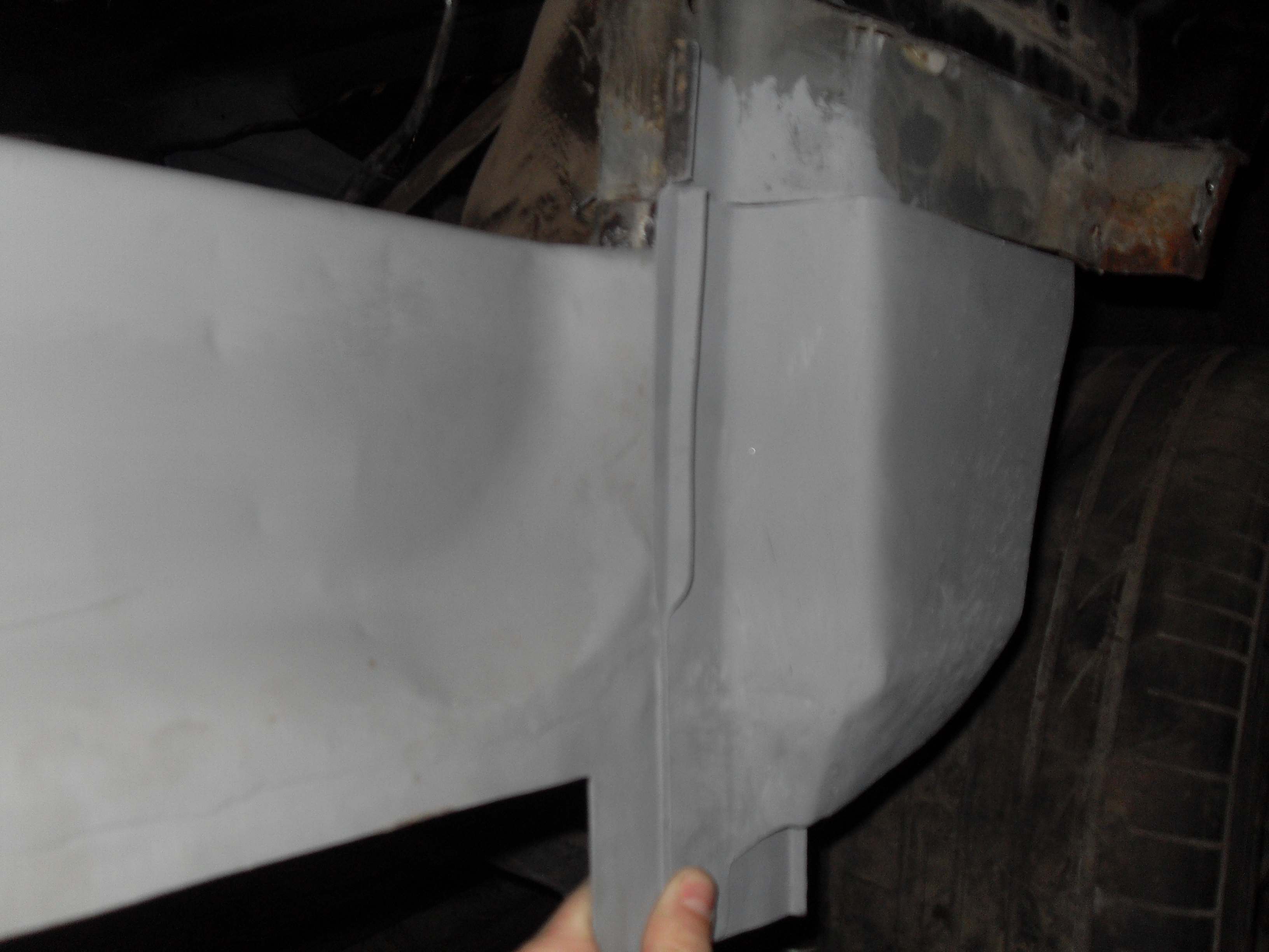

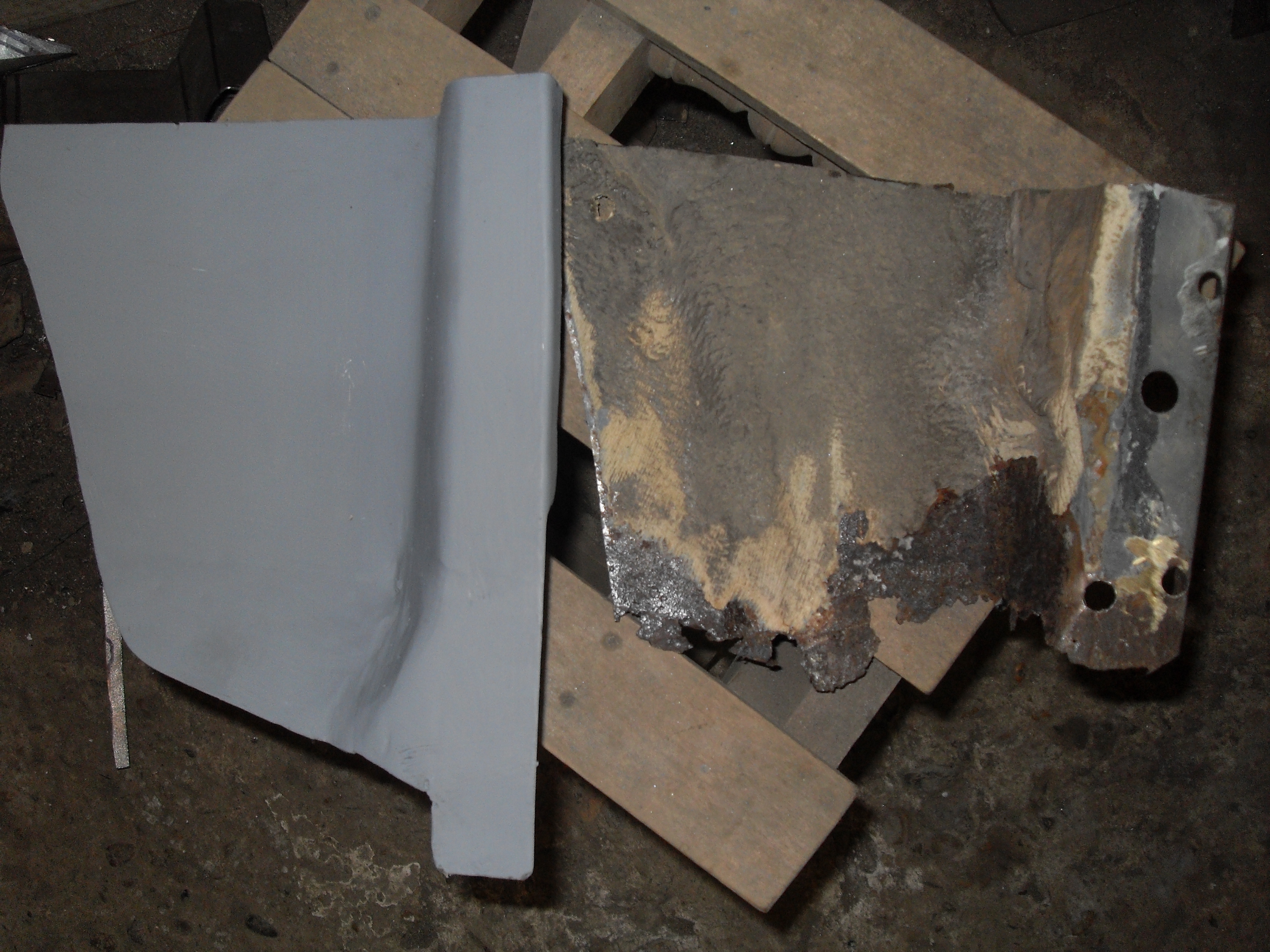

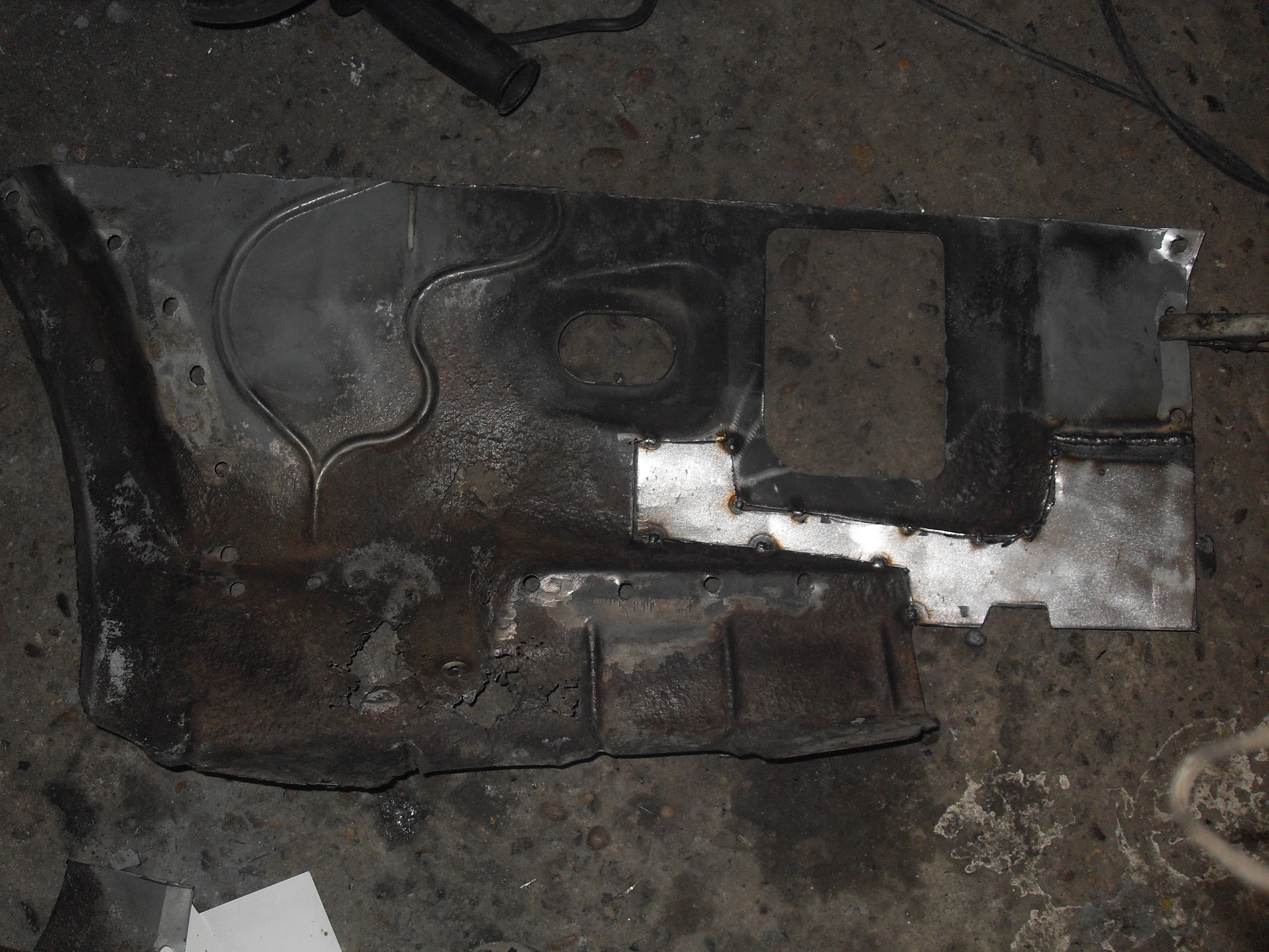

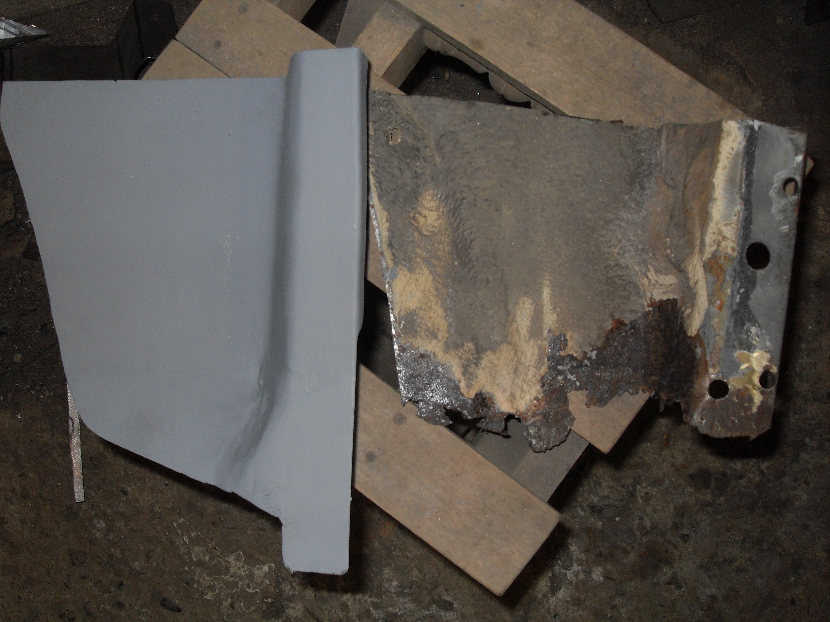

На фото видно как нижний кусок внутреннего брызговика сгнил, его пришлось заново вручную выстукивать. Ну часть крыла, что под бампером тоже серьёзно пострадала.

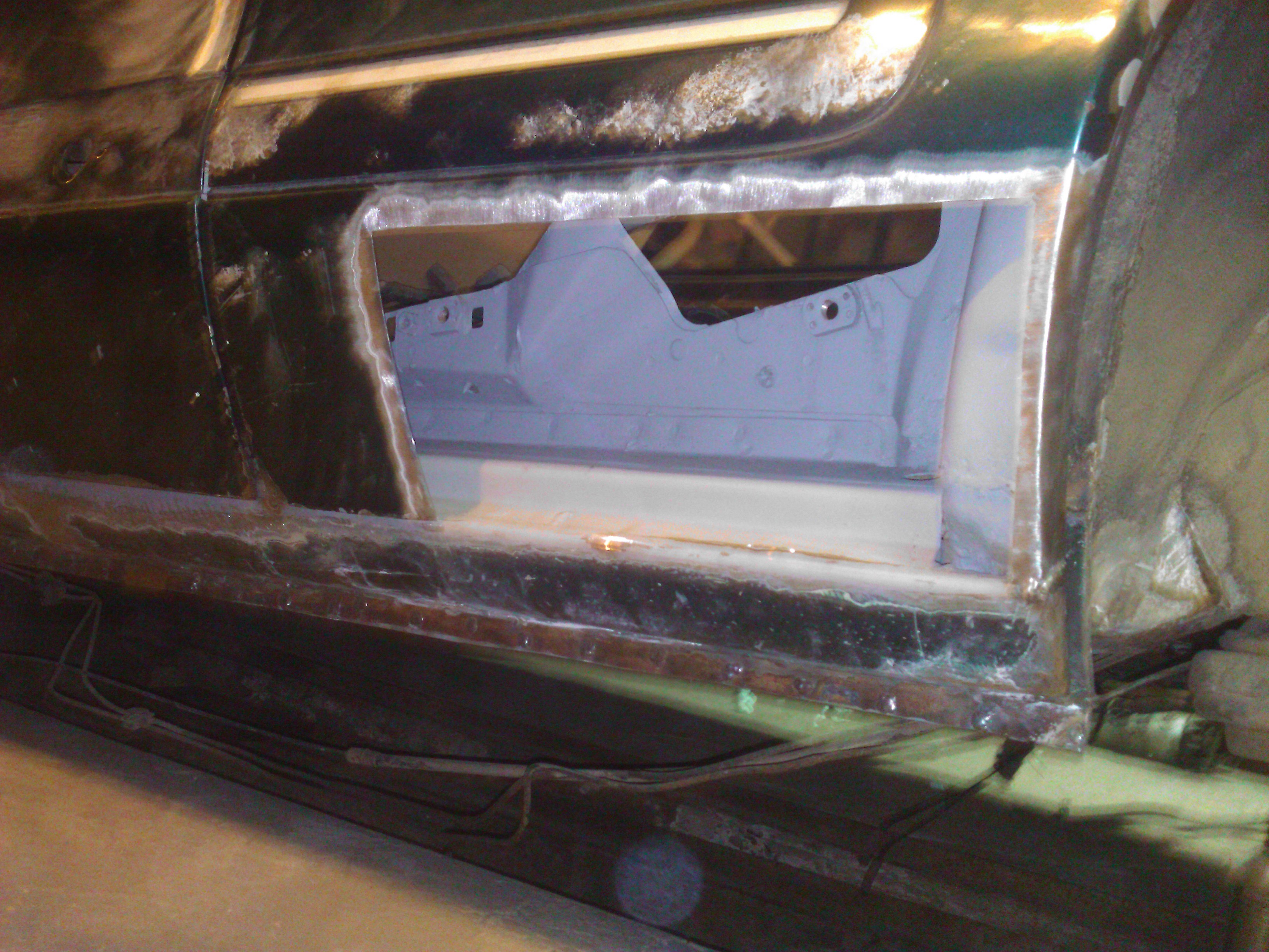

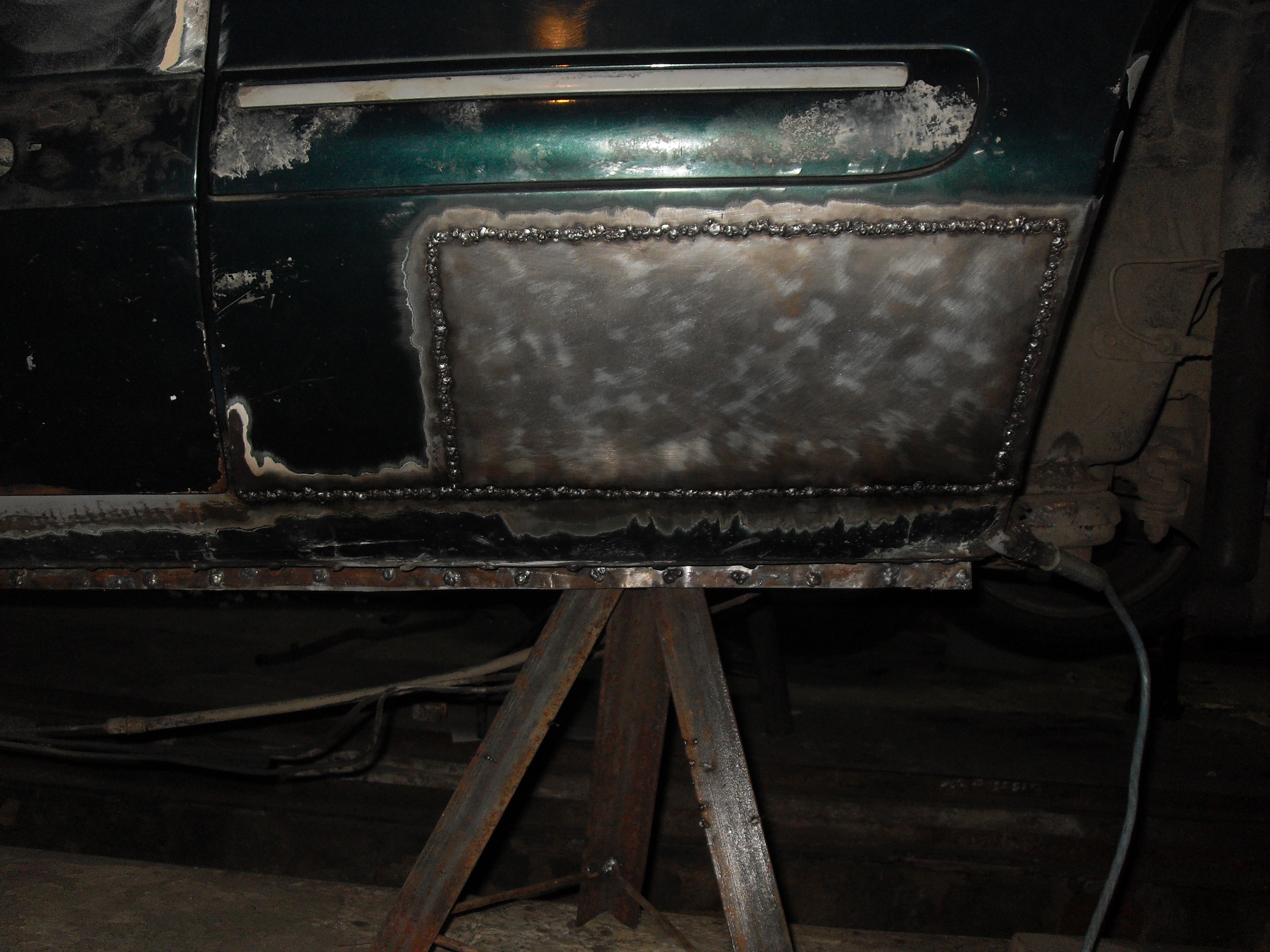

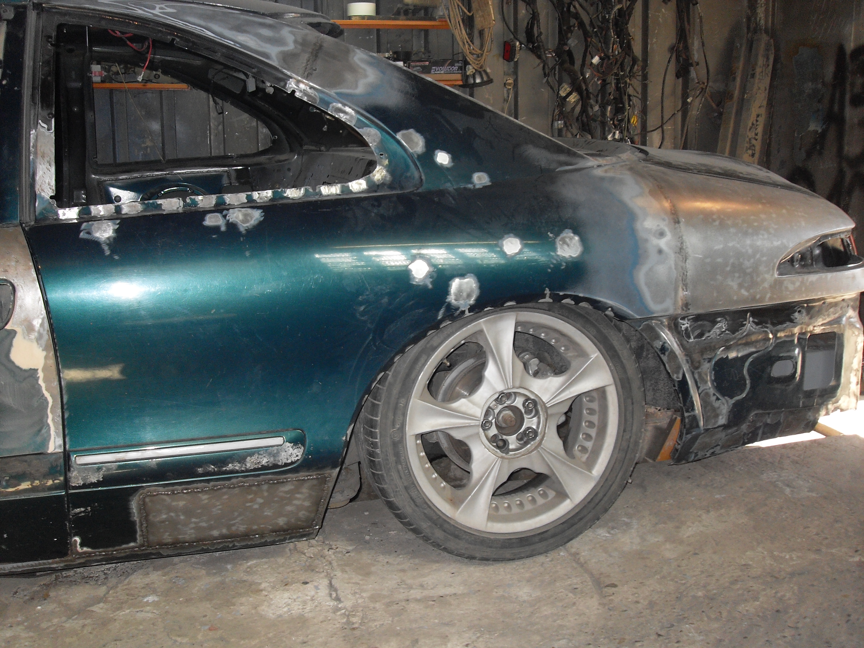

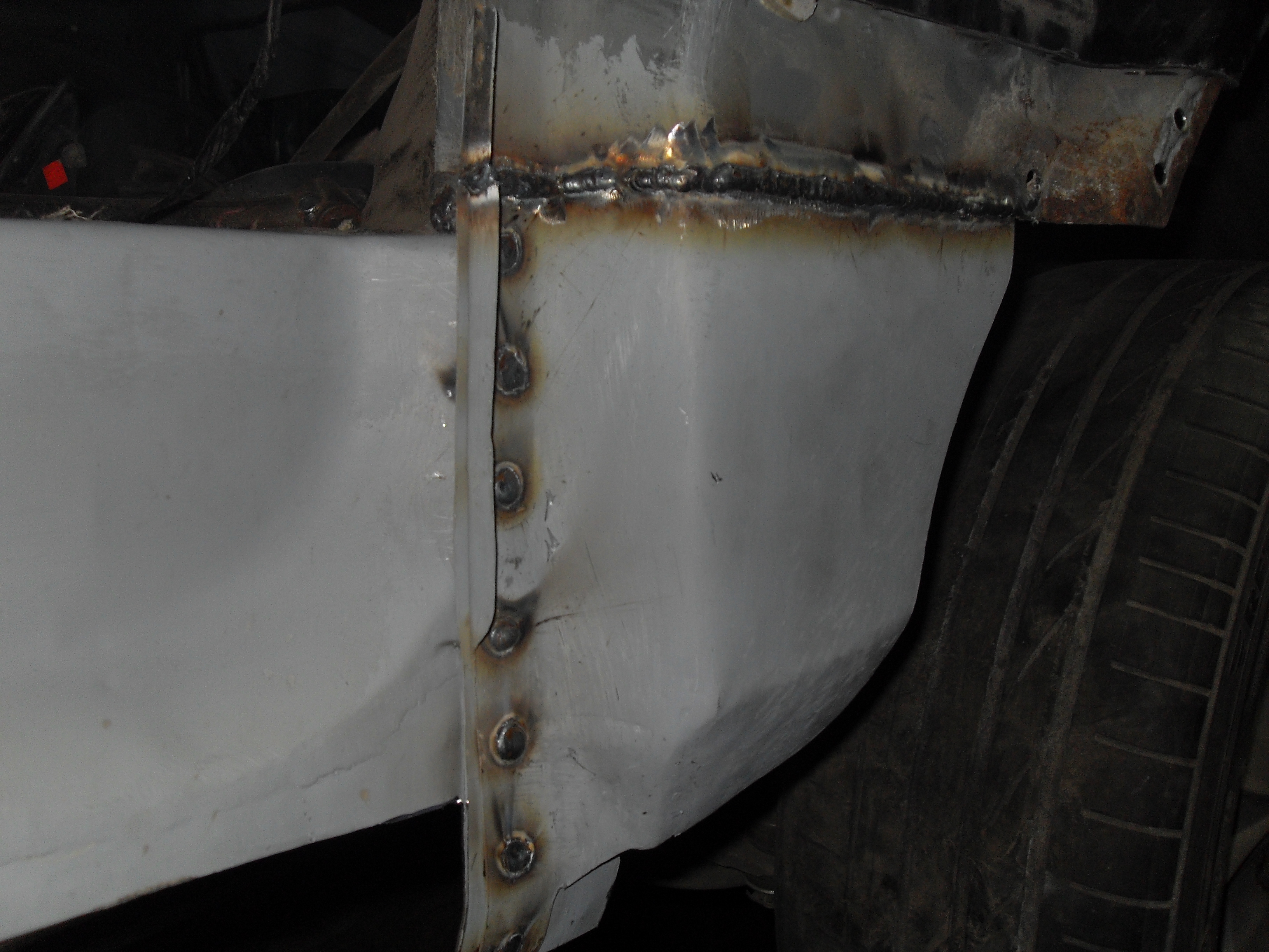

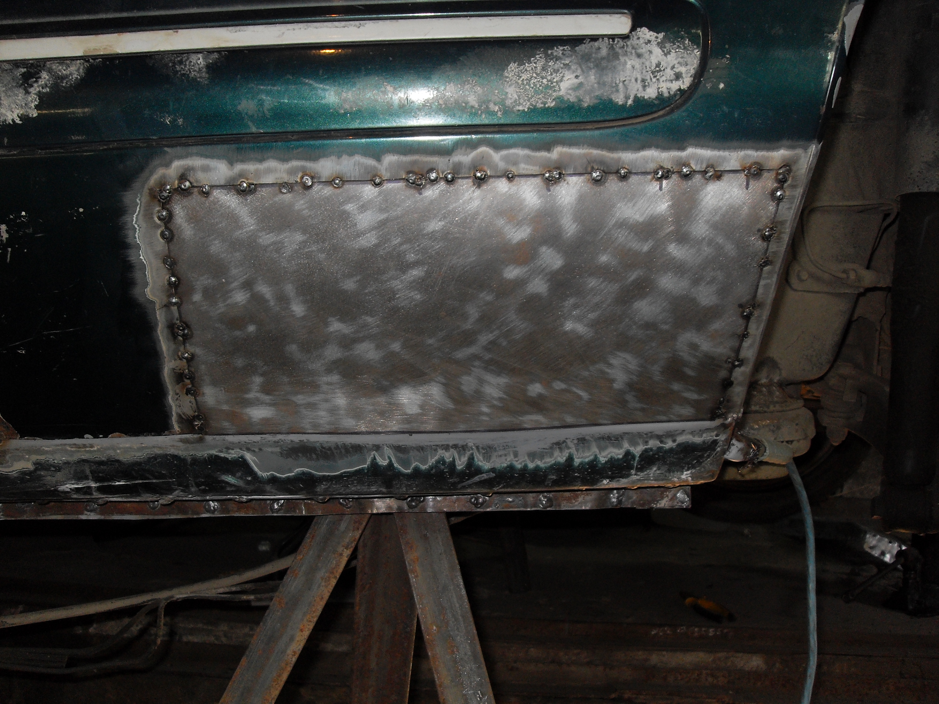

А вот заднее левое крыло, то что я поменял. Снизу было гниловато, дырок сквозных не было но вот при надавливании очень мягкий метал был. Этот шов я варил почти 6 часов точками, что бы метал не сильно повело. Все лицевые панели которых касалась сварка будут ещё лудиться что бы свести к минимуму шпаклёвку. Так же под задним усилителем немного сгнило, замена вставками.

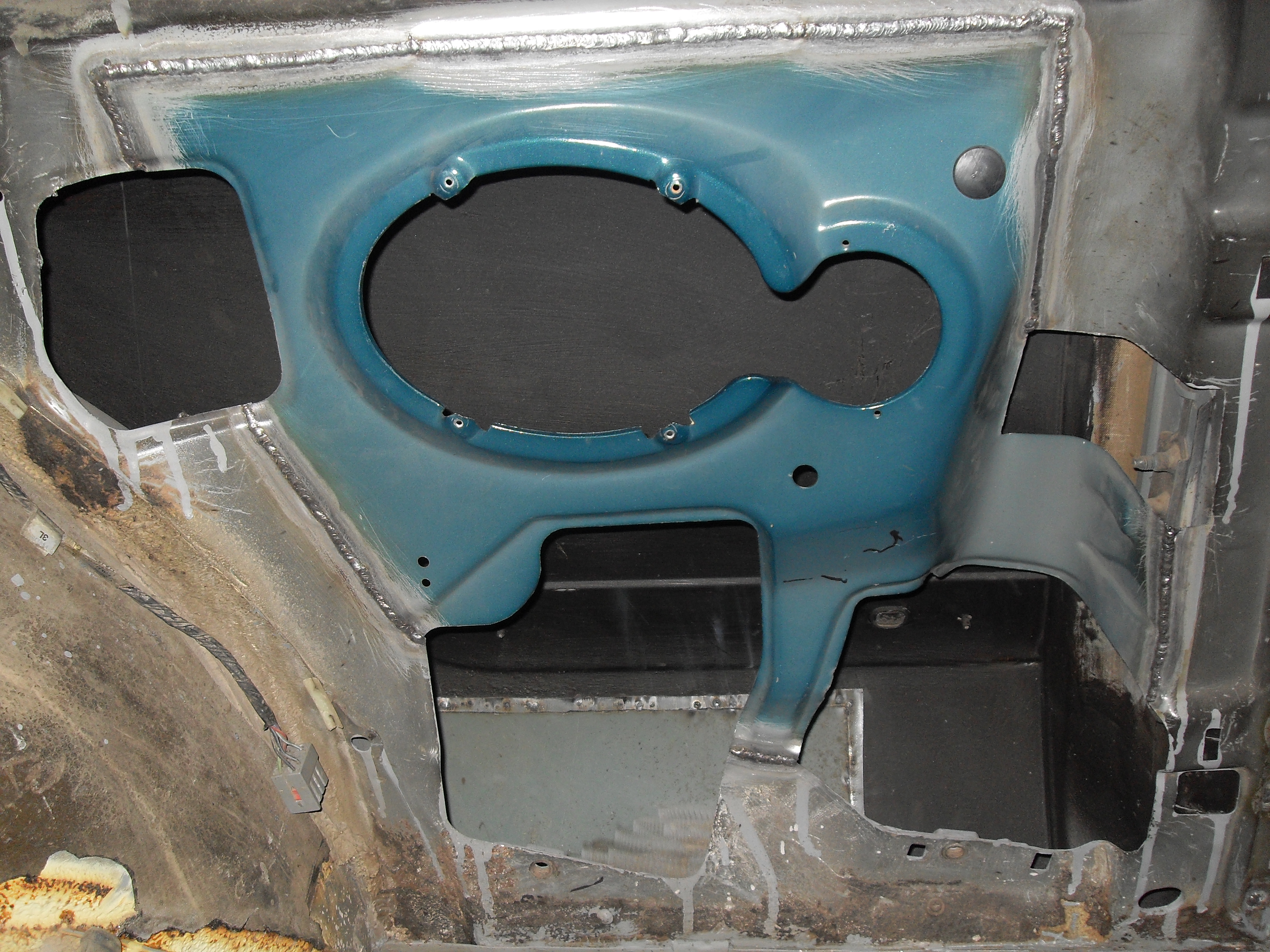

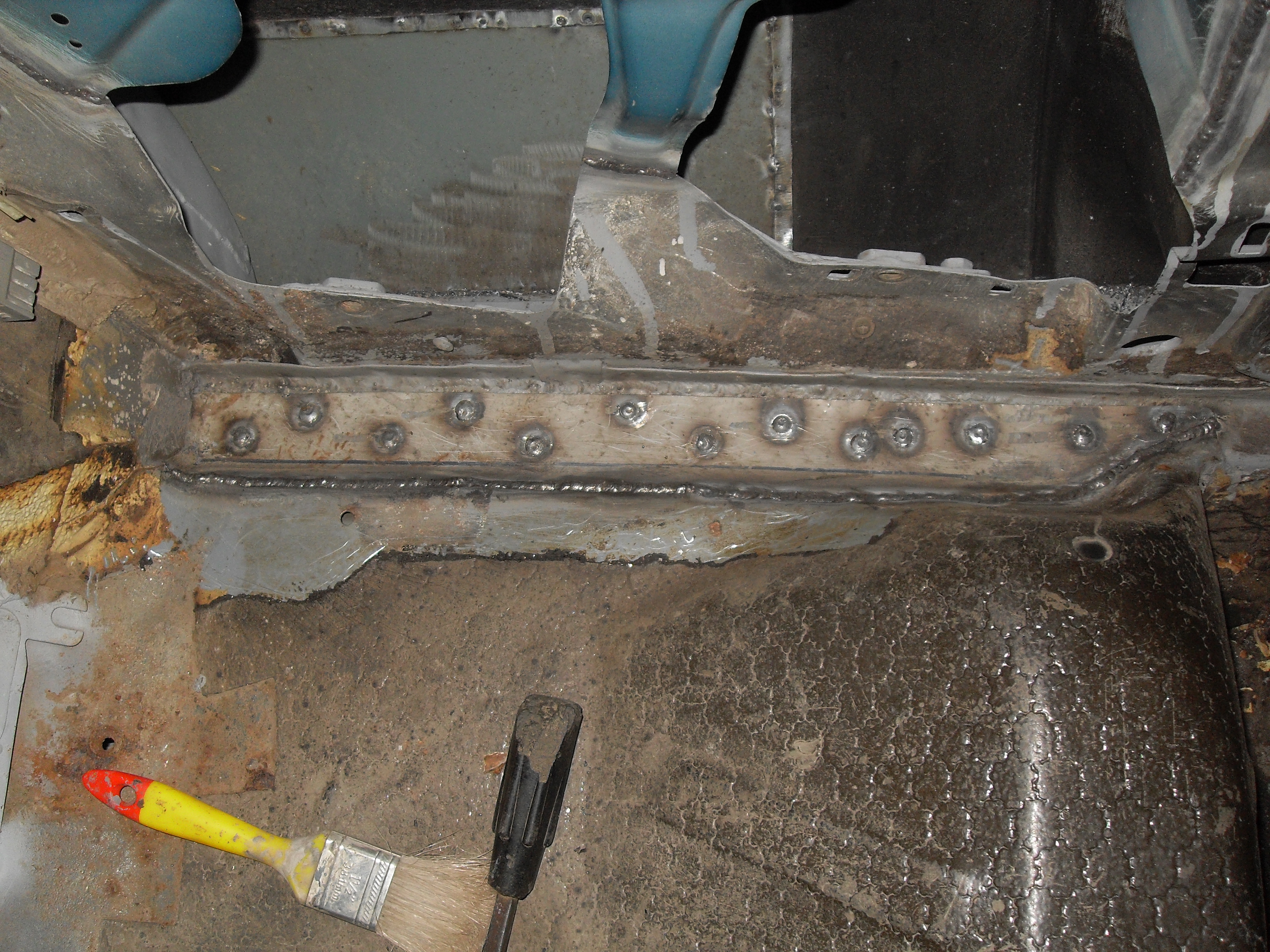

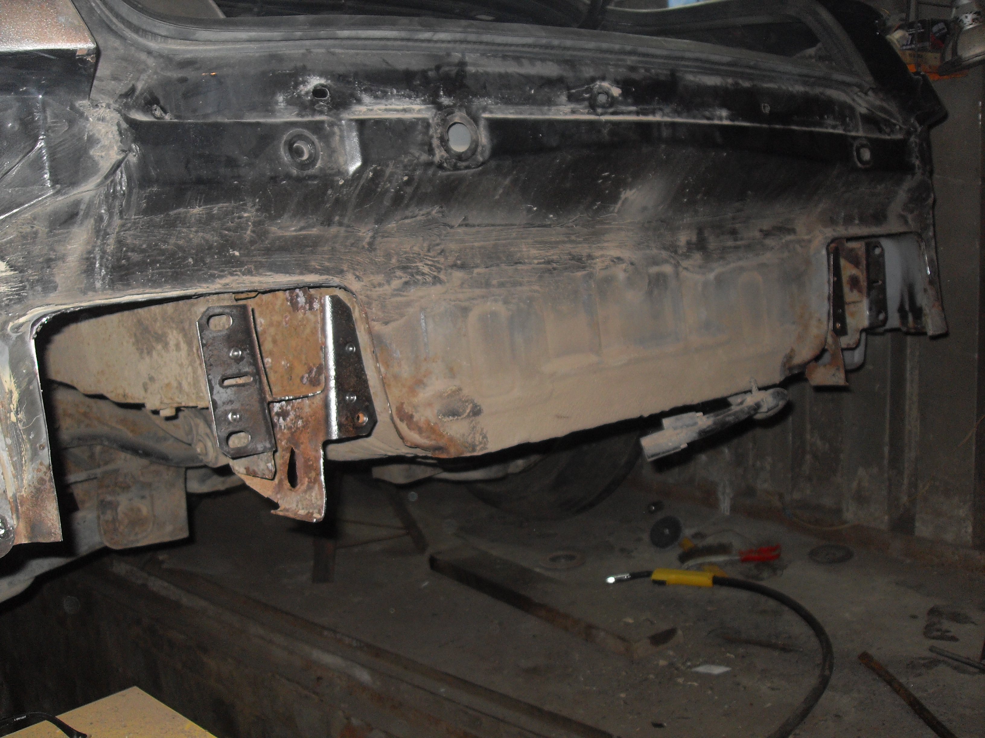

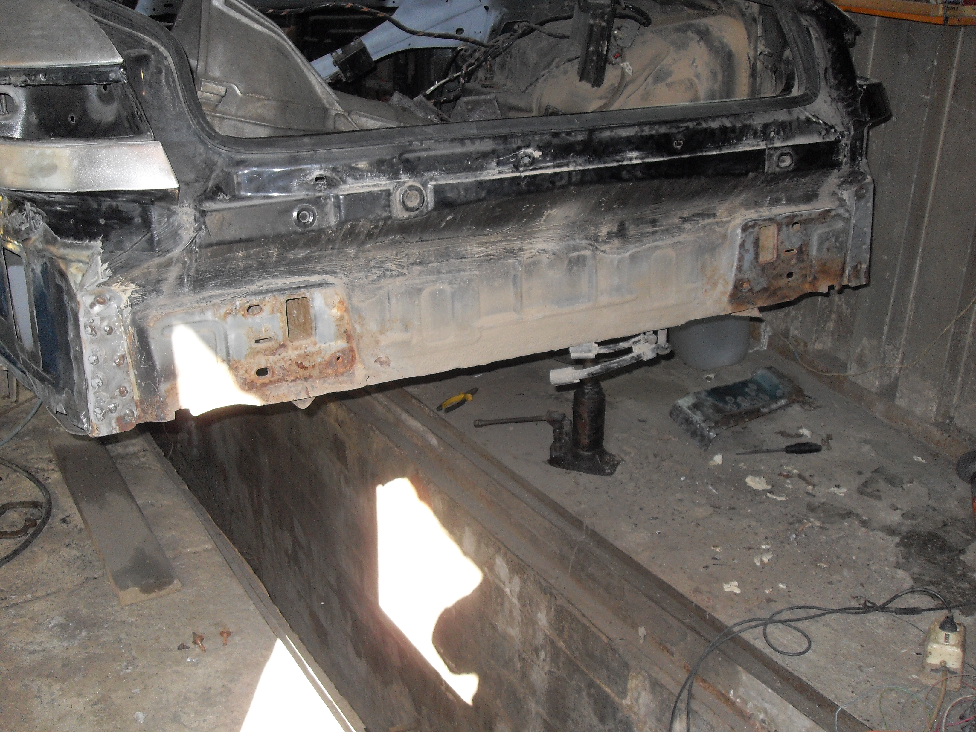

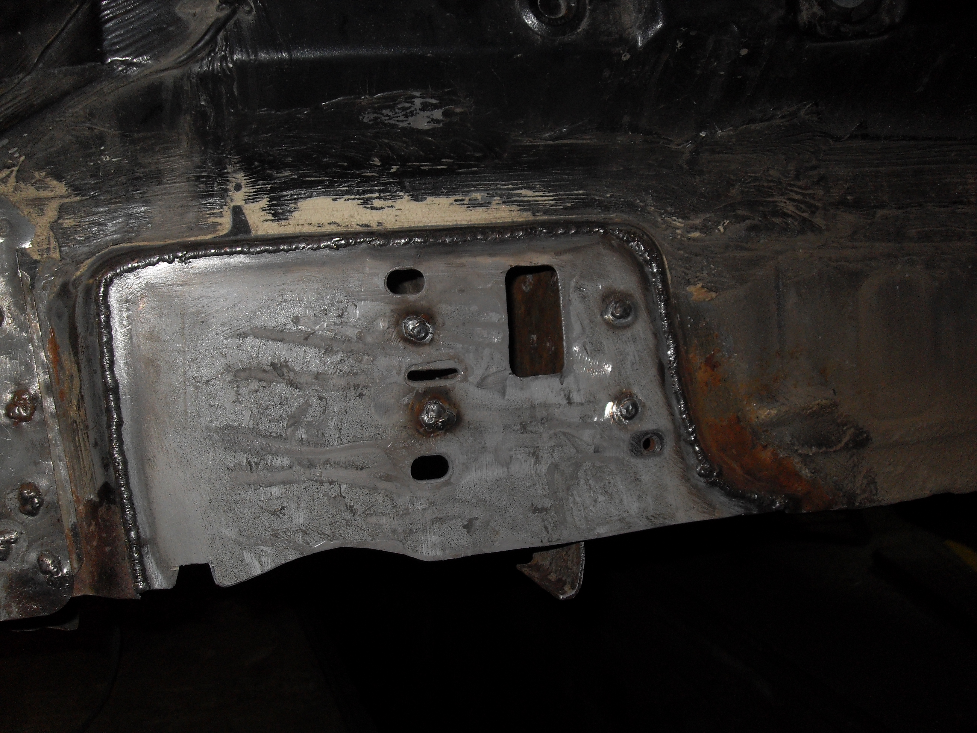

Ну вот с правым карманом багажника закончил. А так же убрал гнилые участки под задним усилителем, как раз в месте его крепления.

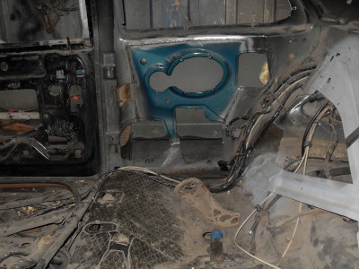

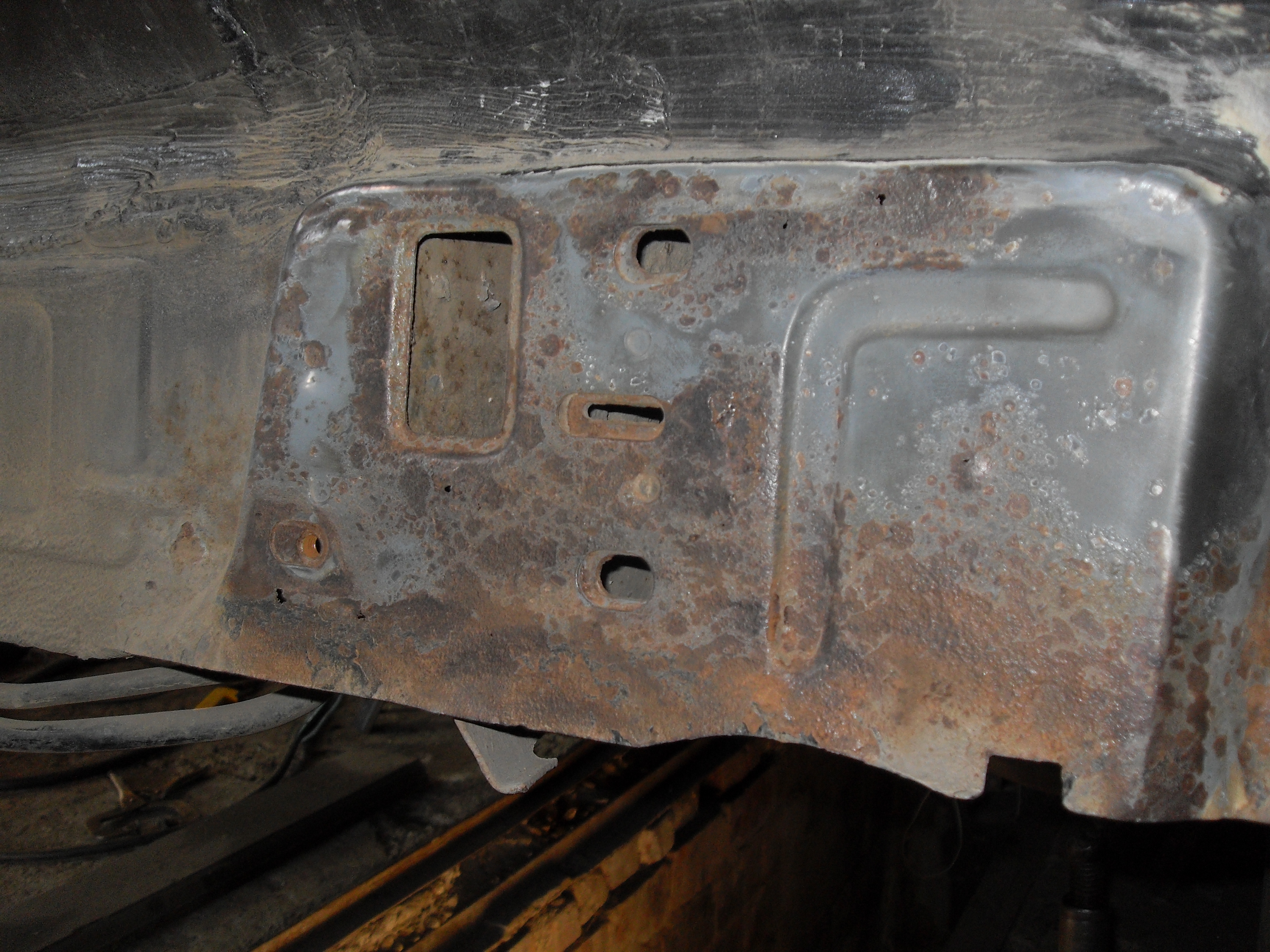

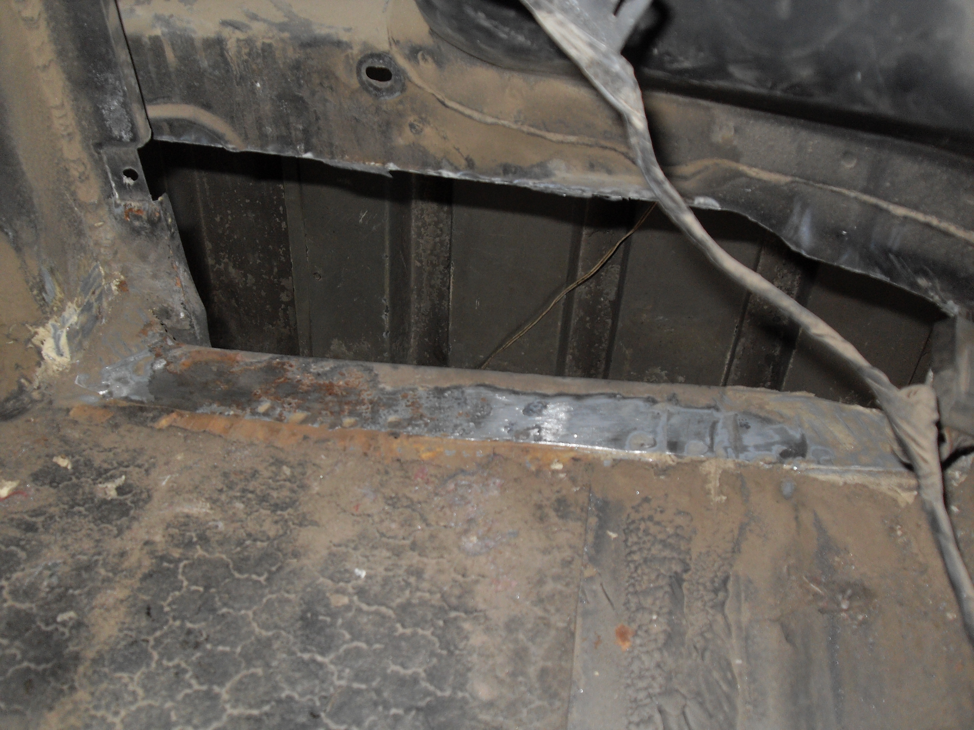

А вот ещё участок гнилой не знаю даже как правильно назвать, в районе заднего сиденья прям под динамиком с левой стороны. С правой нет ни на намёка на ржавчину.Так же место под заводские динамики было вырезано, видимо туда пытались что то большего размера запихнуть.
