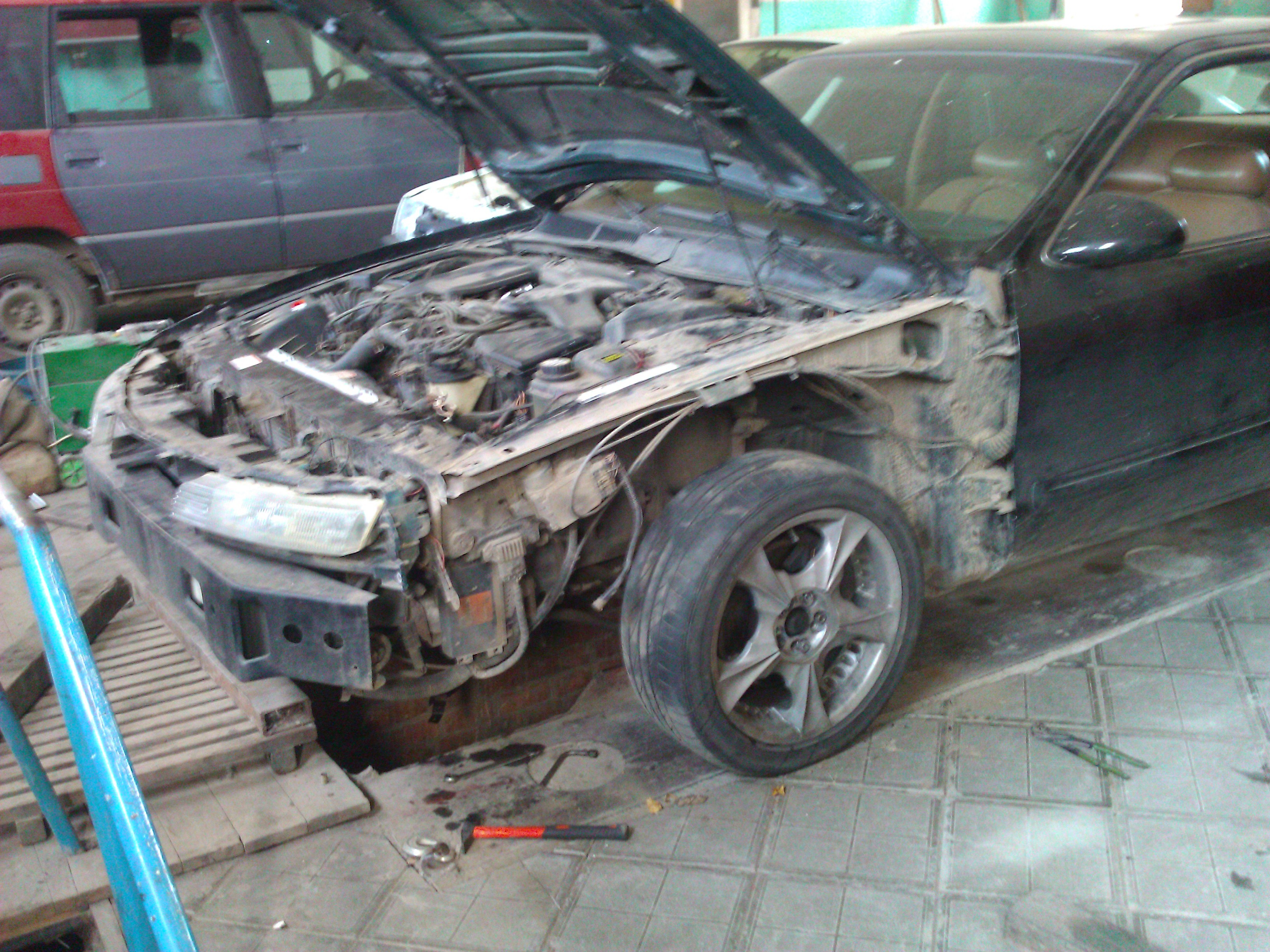

Долго думал создавать тему или нет. Все таки решил выставить всем на обозрение мой процесс восстановления. Итак главное делаю я все сам. Спешки тоже здесь нет! Так же скажу сразу все ЛКМ будут использоваться серии PPG. Остановился на красном цвете, и заказывать буду вайперовский цвет PPG сборки из за океана. Вообщем будет выглядить так
Капот точно такой же горбатый уже делают мои друзья и известные на всю Россию братья (чёрная акула). Прошу сильно по этому поводу не разводить дискуссию так как на вкус и цвет. Мне просто нравиться, я хочу.

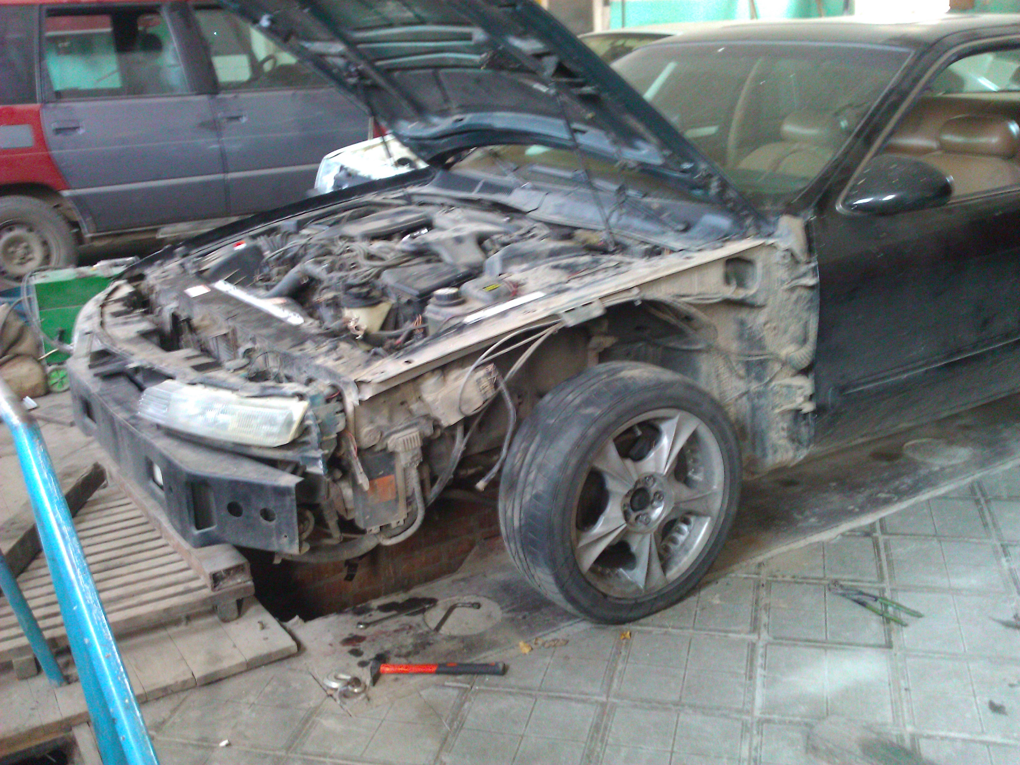

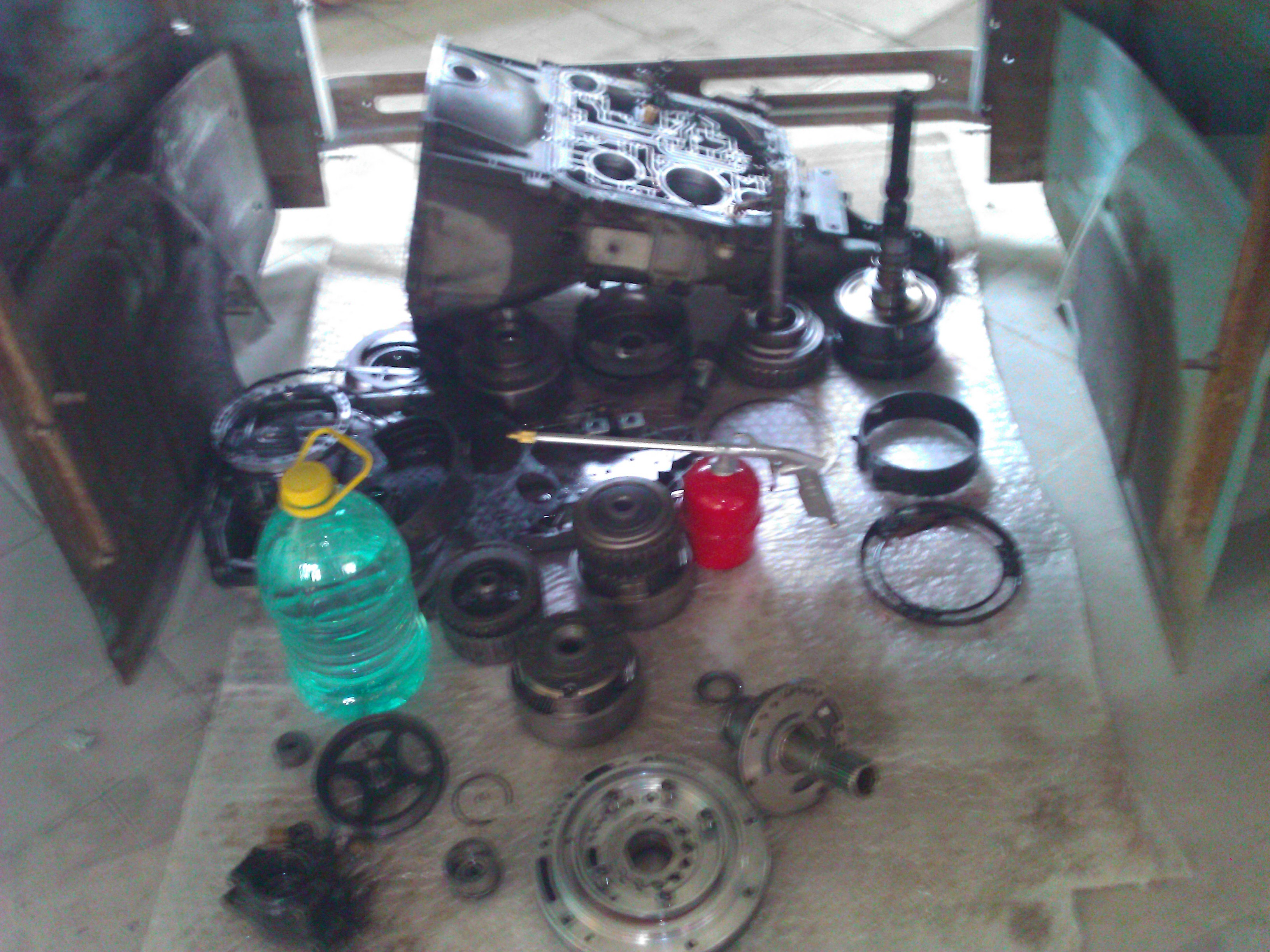

Коробас разобран и ждёт зачастей
Ну и ещё чучуть фото всего что сделал за несколько дней

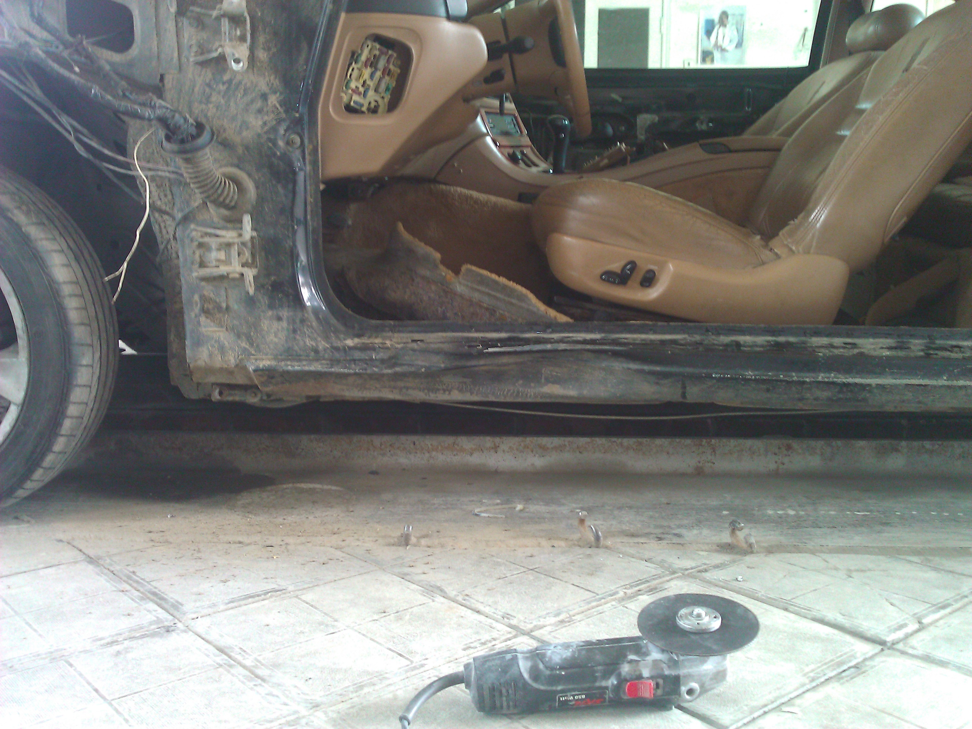

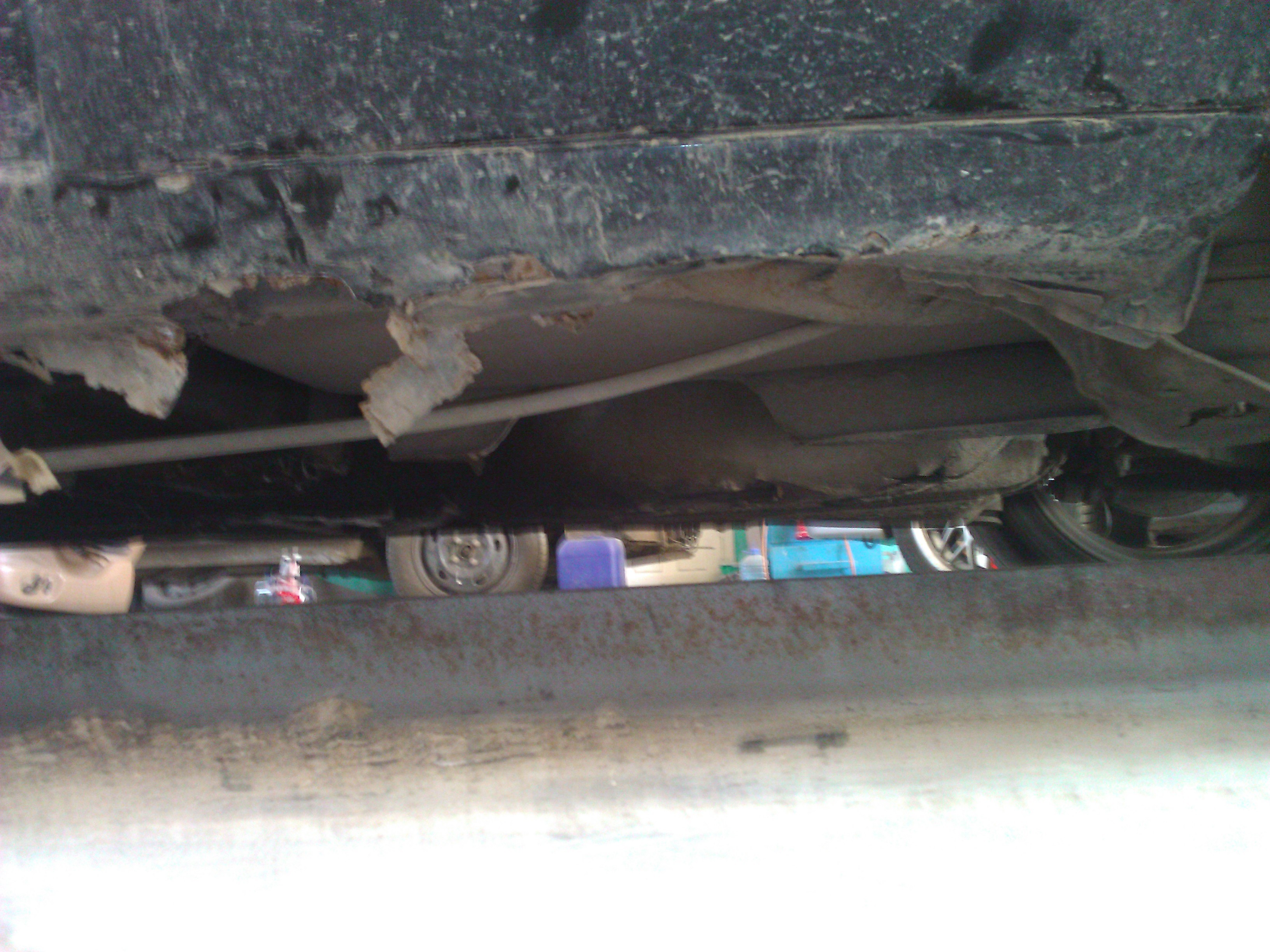

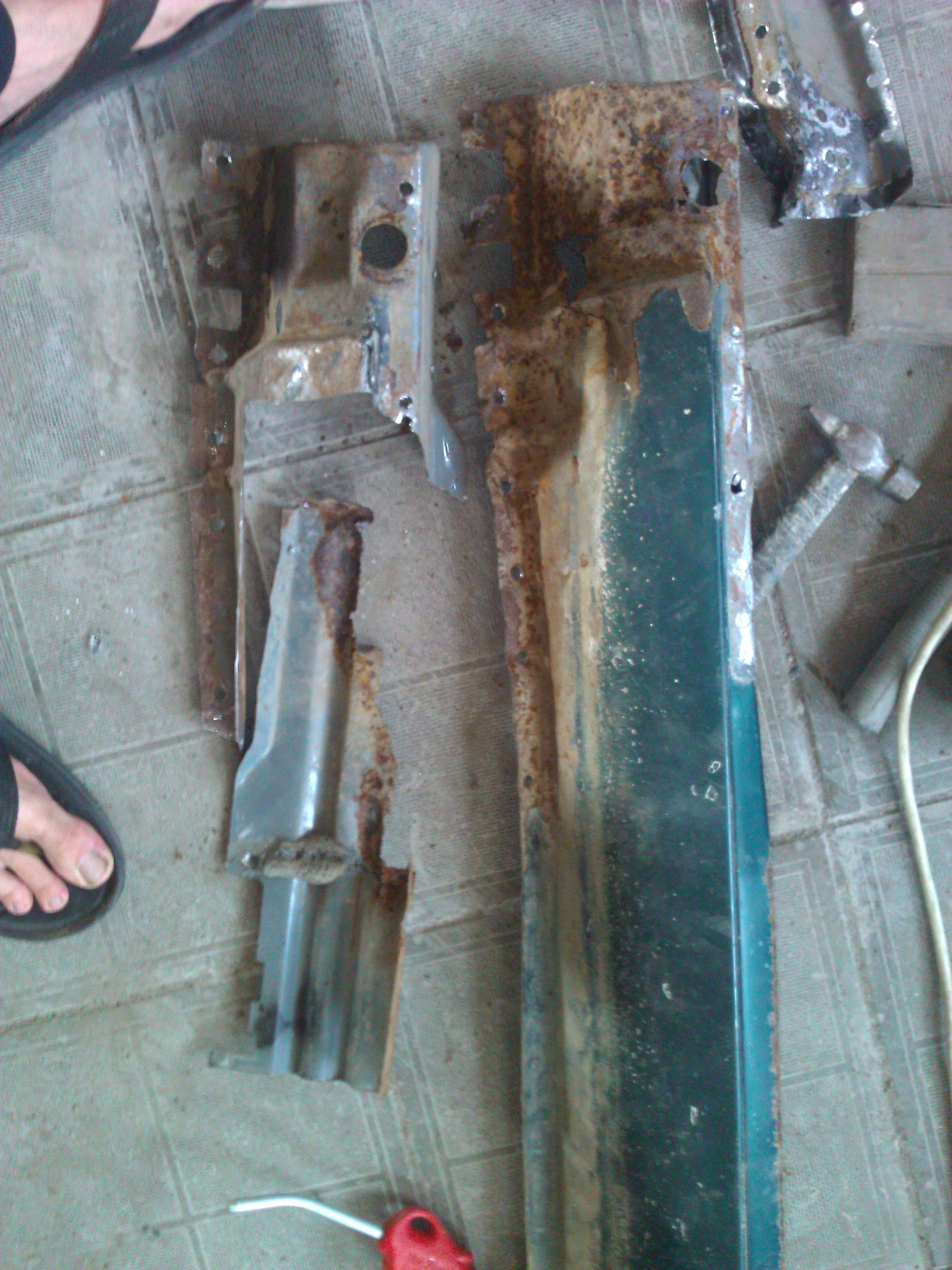

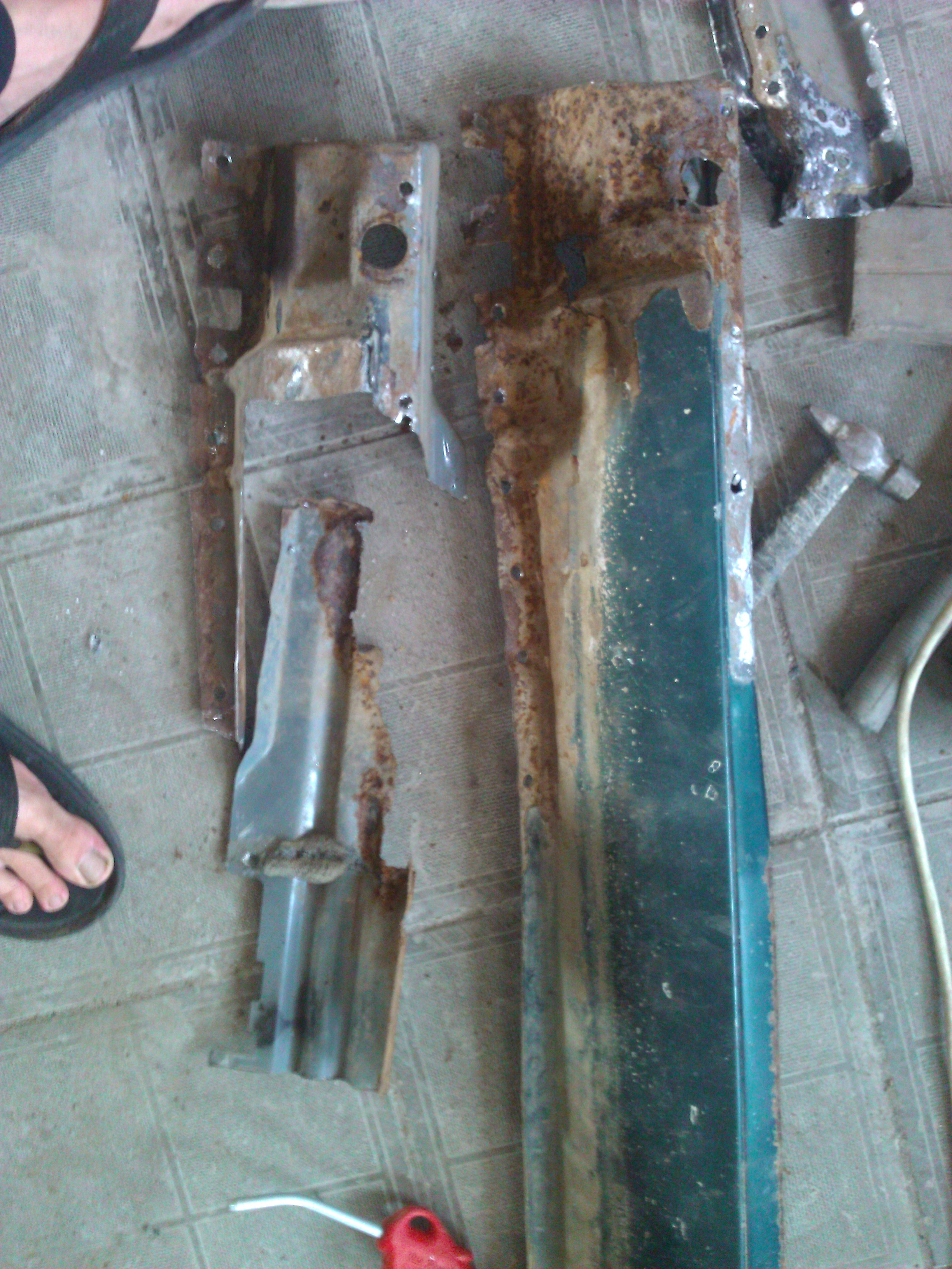

Задная часть порога :o
Как хорошо что у меня есть донор и из всего по немножку можно собрать что то 8)

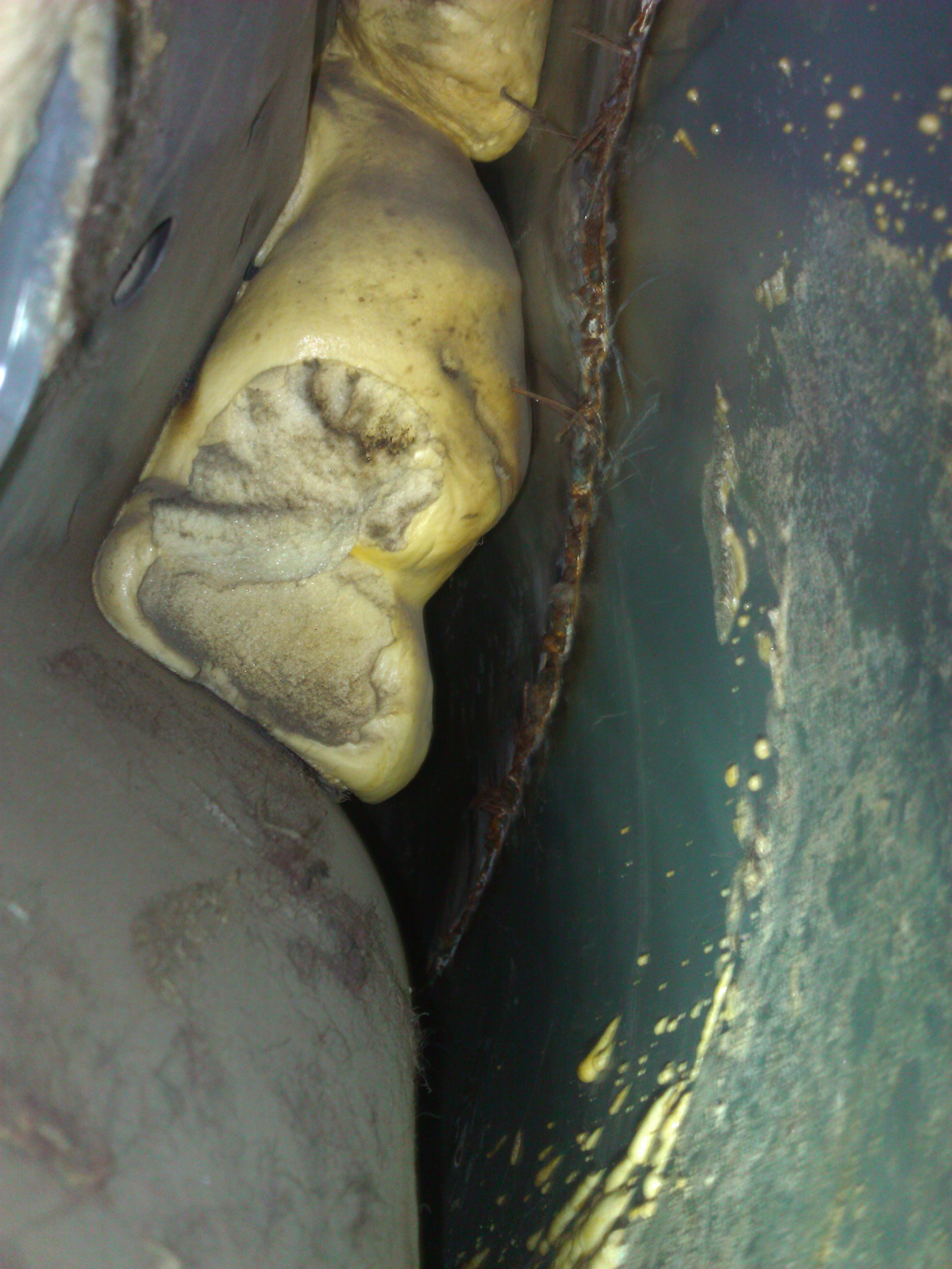

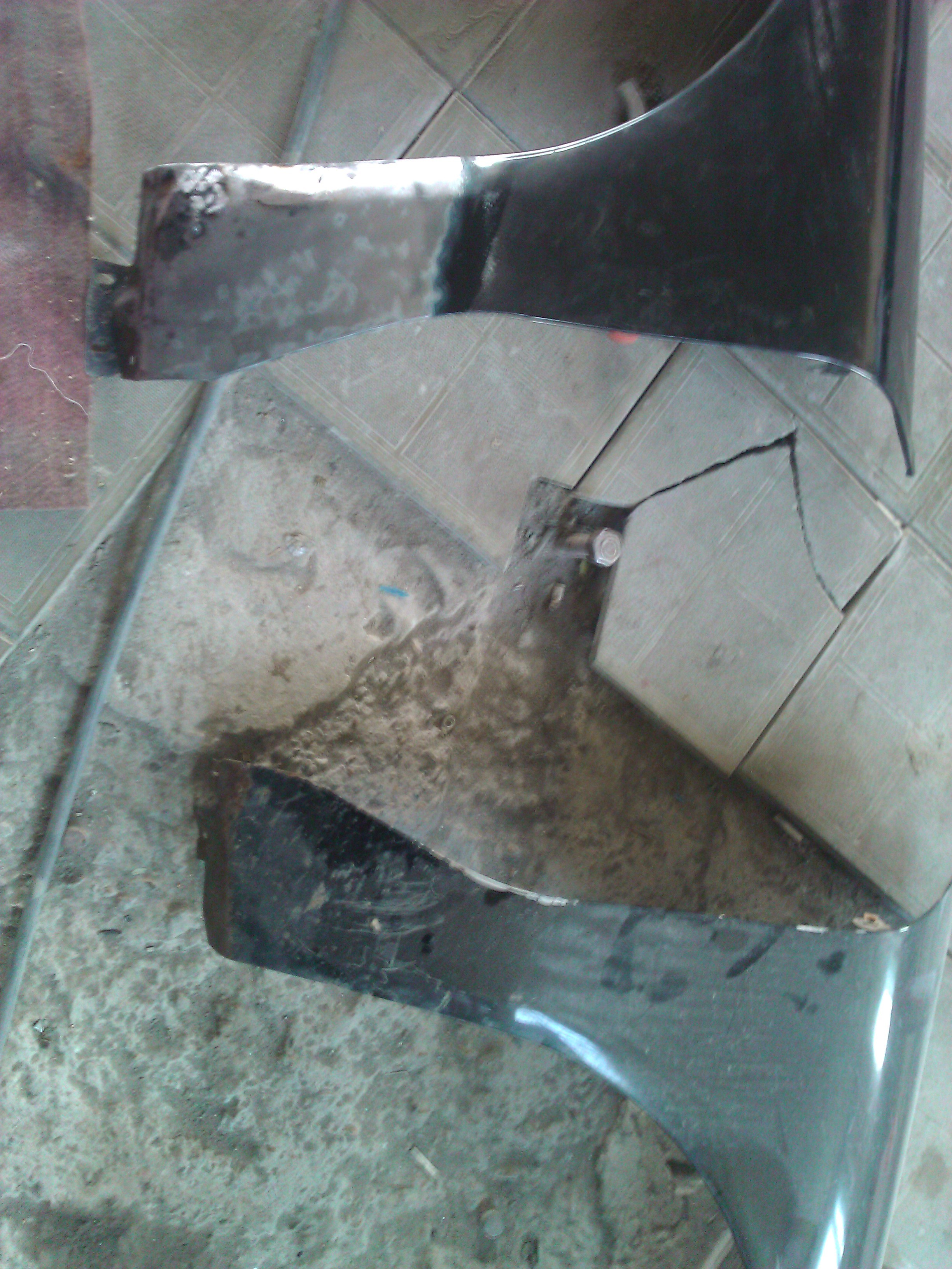

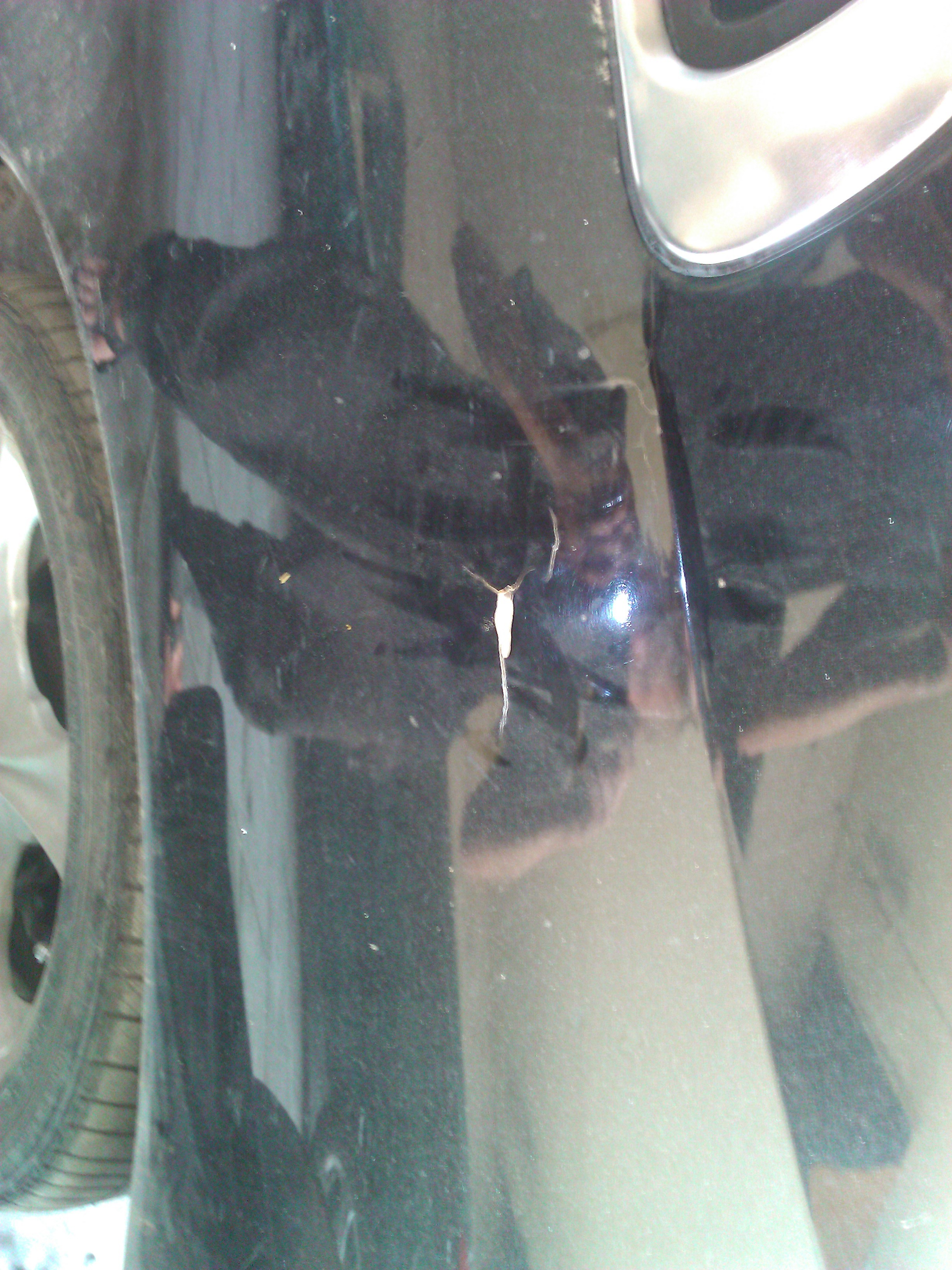

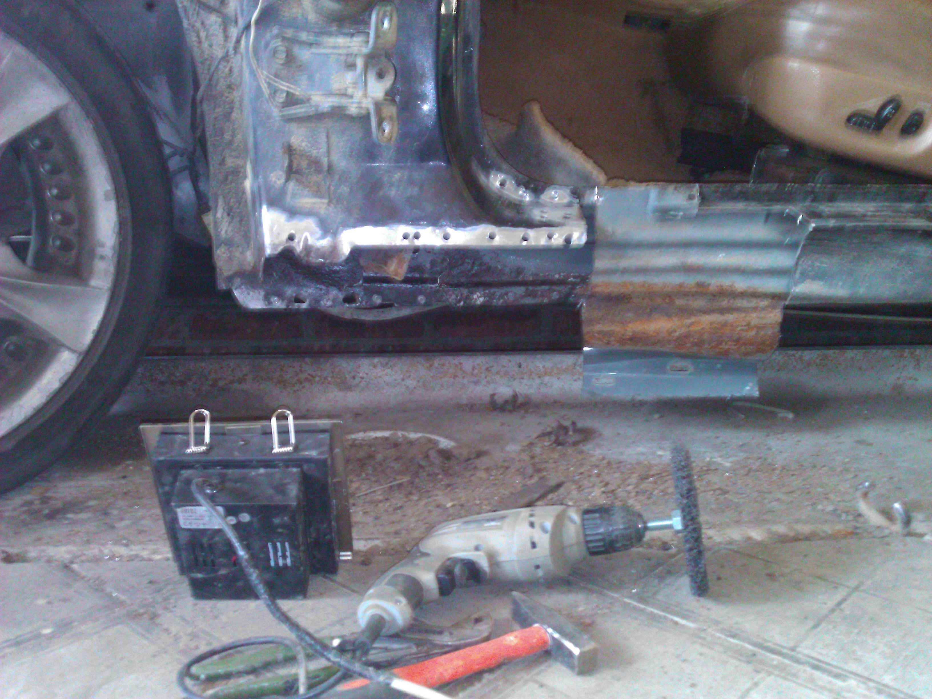

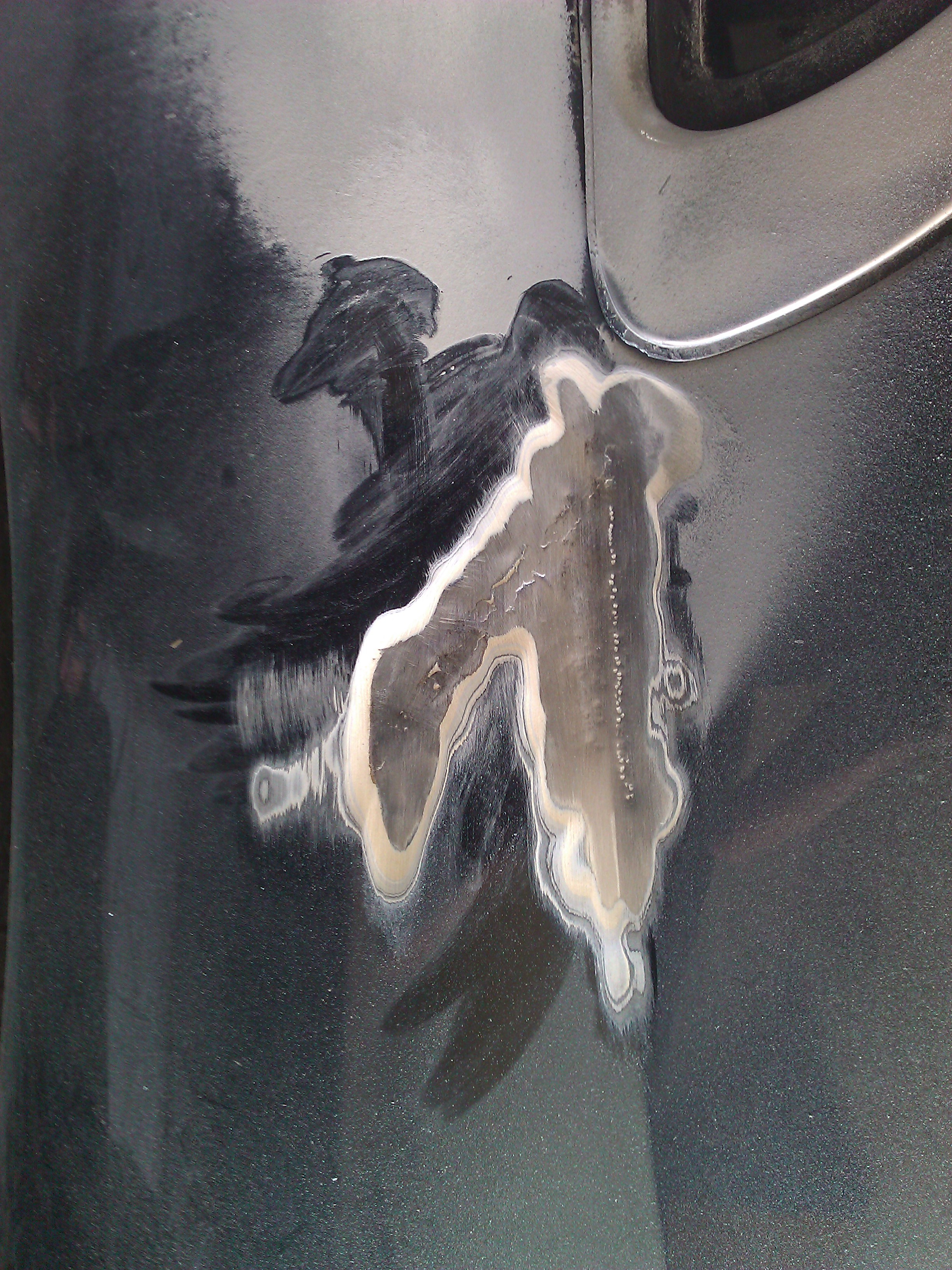

Заднее левое крыло меня конечно расстроило. Оно вроде новое но менялась половина и на стыке без грунта положили толстый слой шпакли. Пока в раздумьях как лучше сделать, но склоняюсь к тому что снять аккуратно с донора и приварить себе. По крайней мере не будет килограммового слоя шпакли на стыке двух крыльев. Жду советов

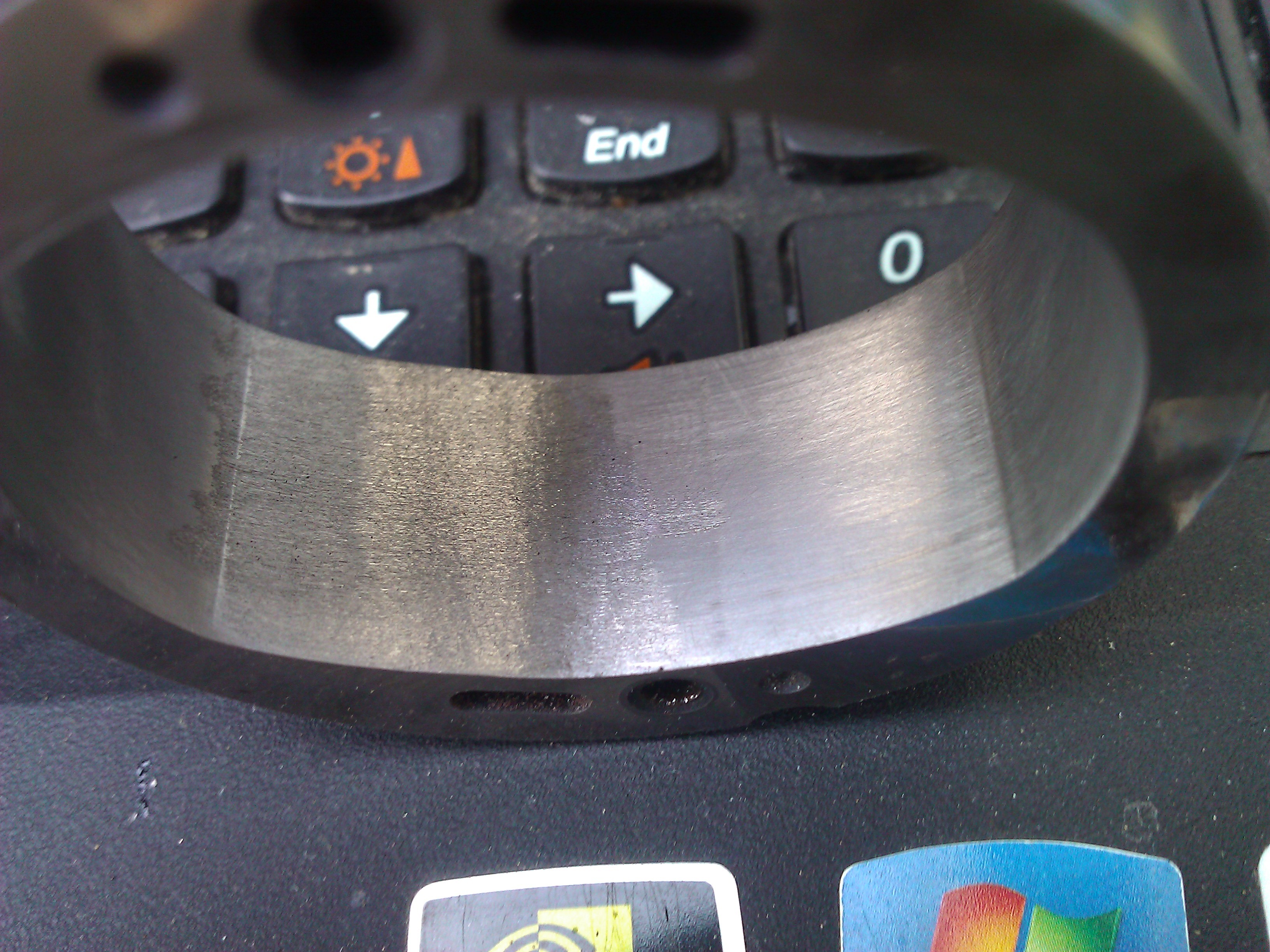

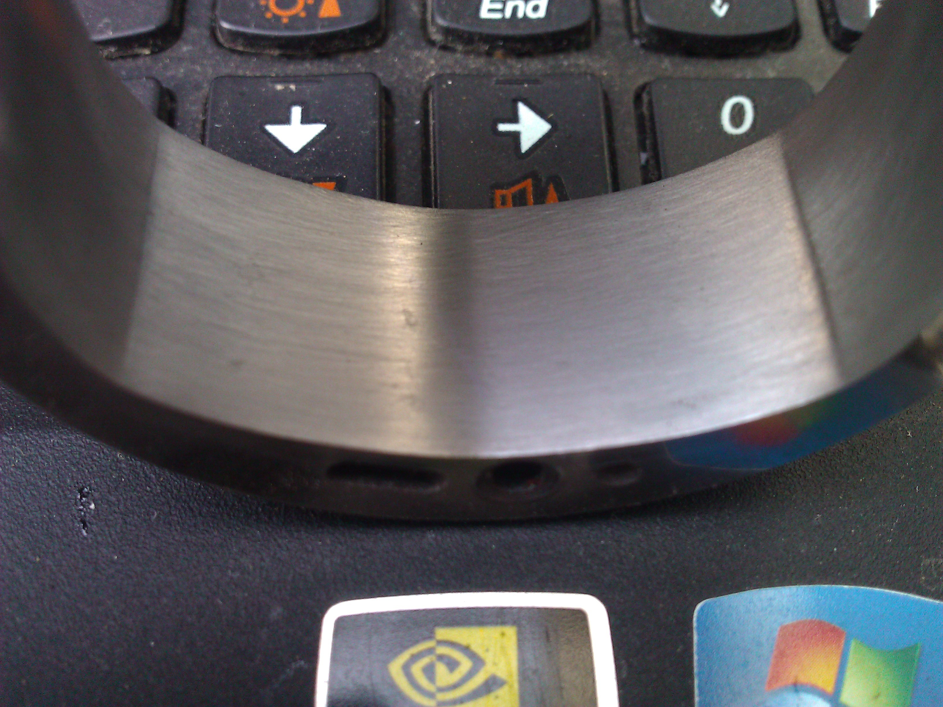

Немного решил поколдовать с насосом гидрача. Не на что не претендую, но просто ради эксперимента бор машинкой пневмо как у зубников :P убрал неровности и вручную наждачкой зашлифовал кольцо не знаю как правильно называть его

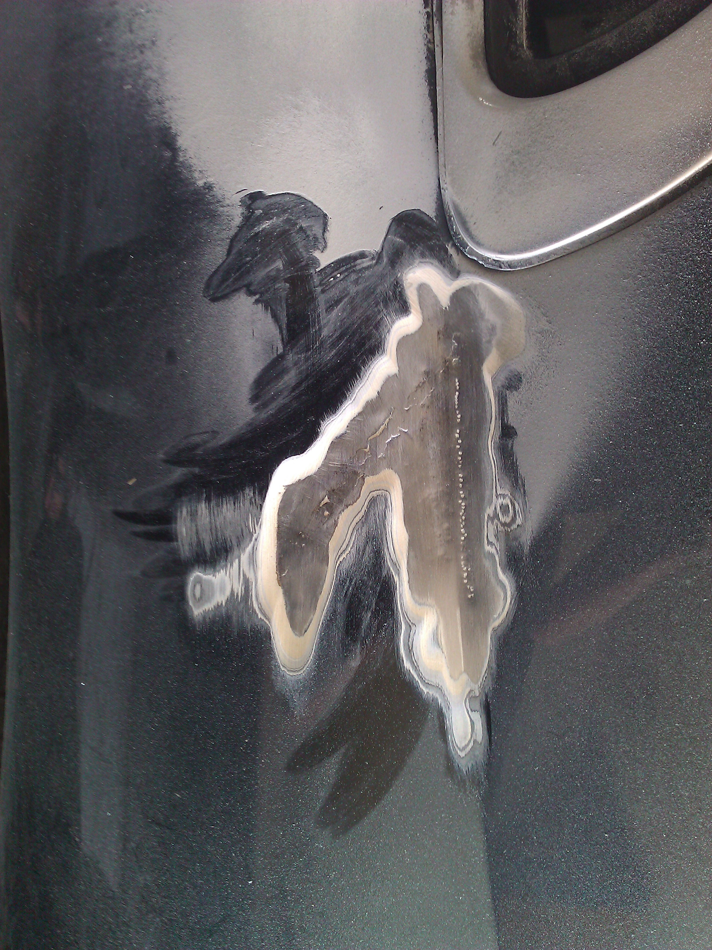

А вот и передние крылья. С низом есть немного проблемы. Устраним 8)

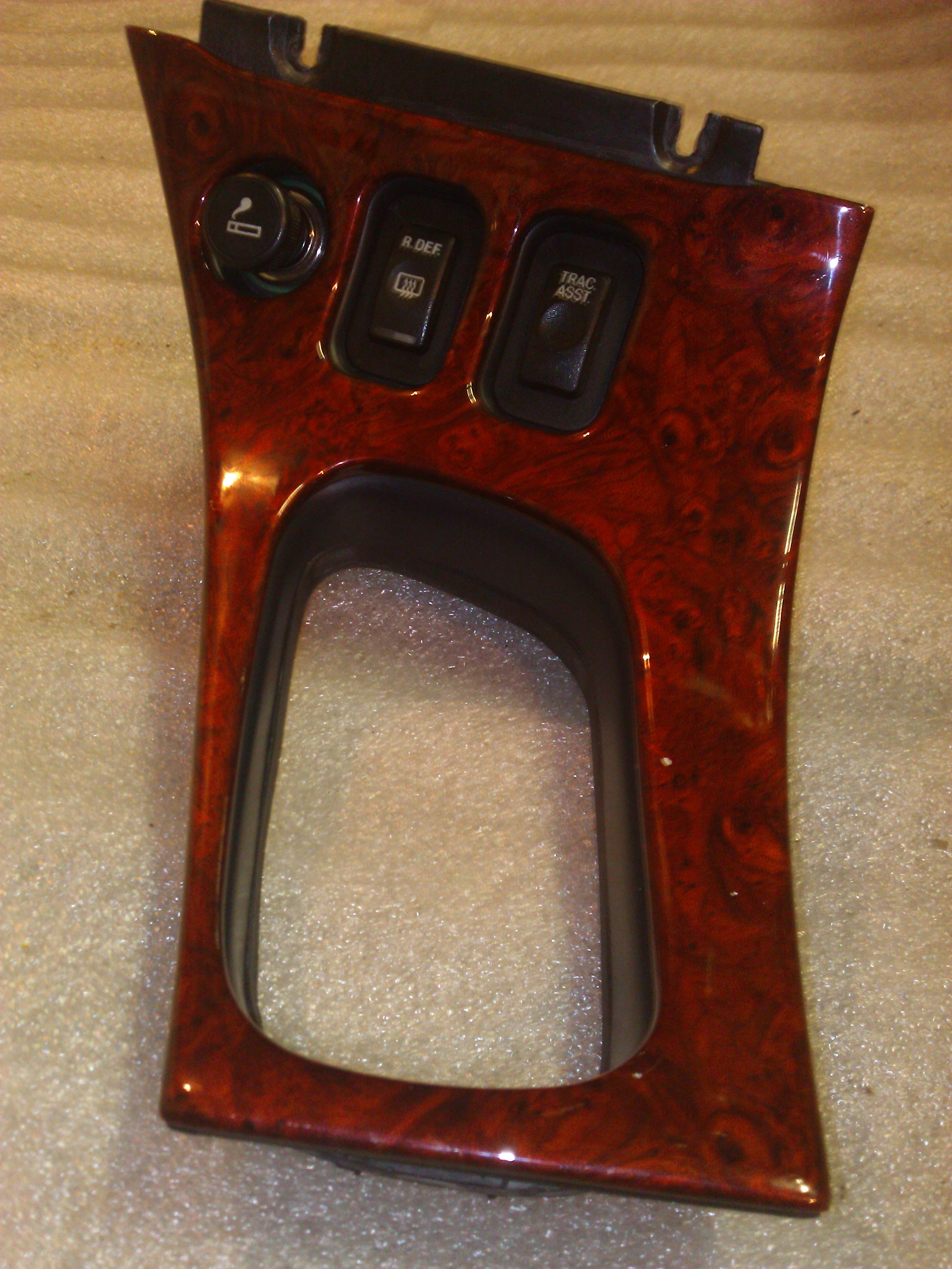

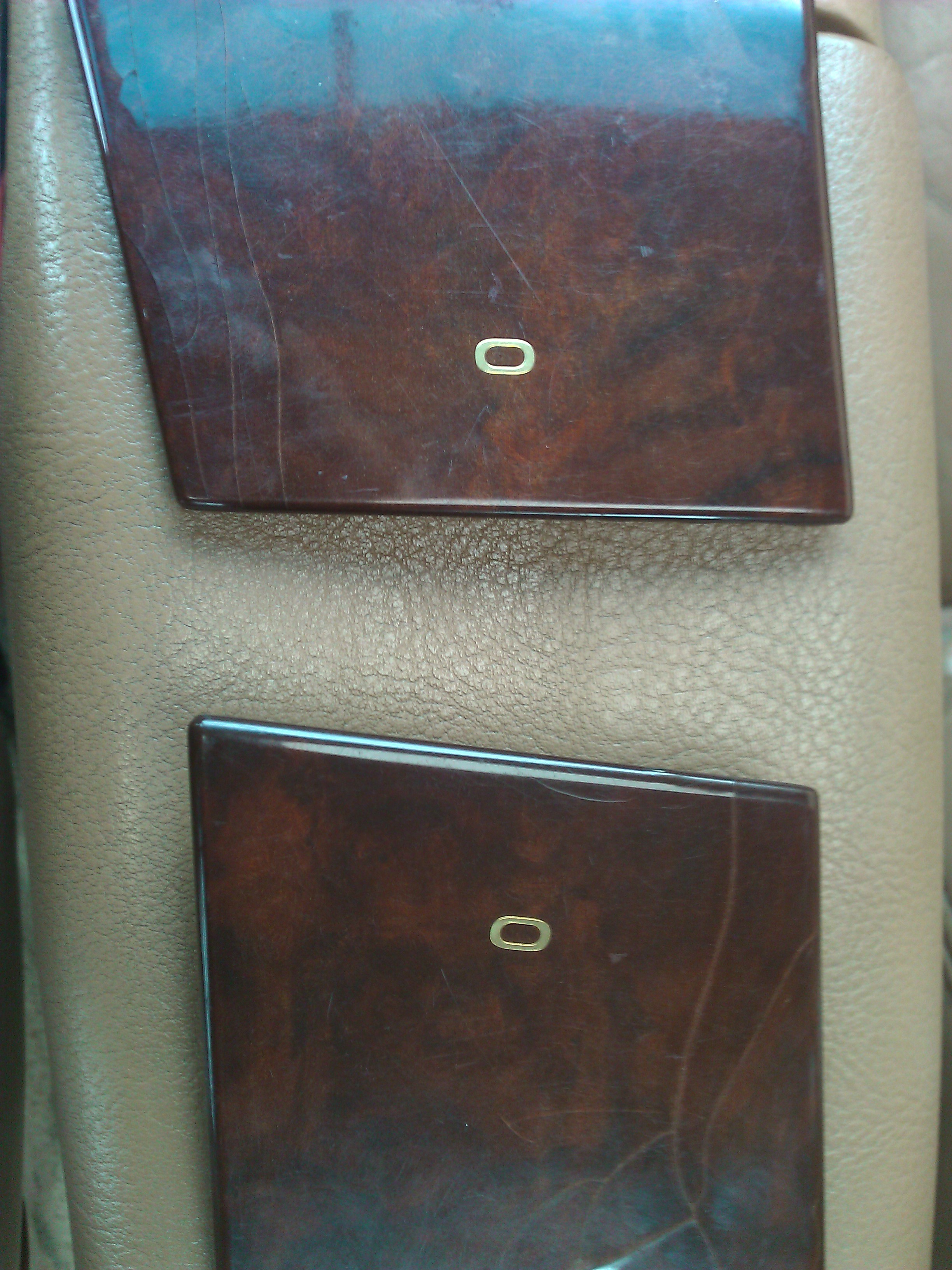

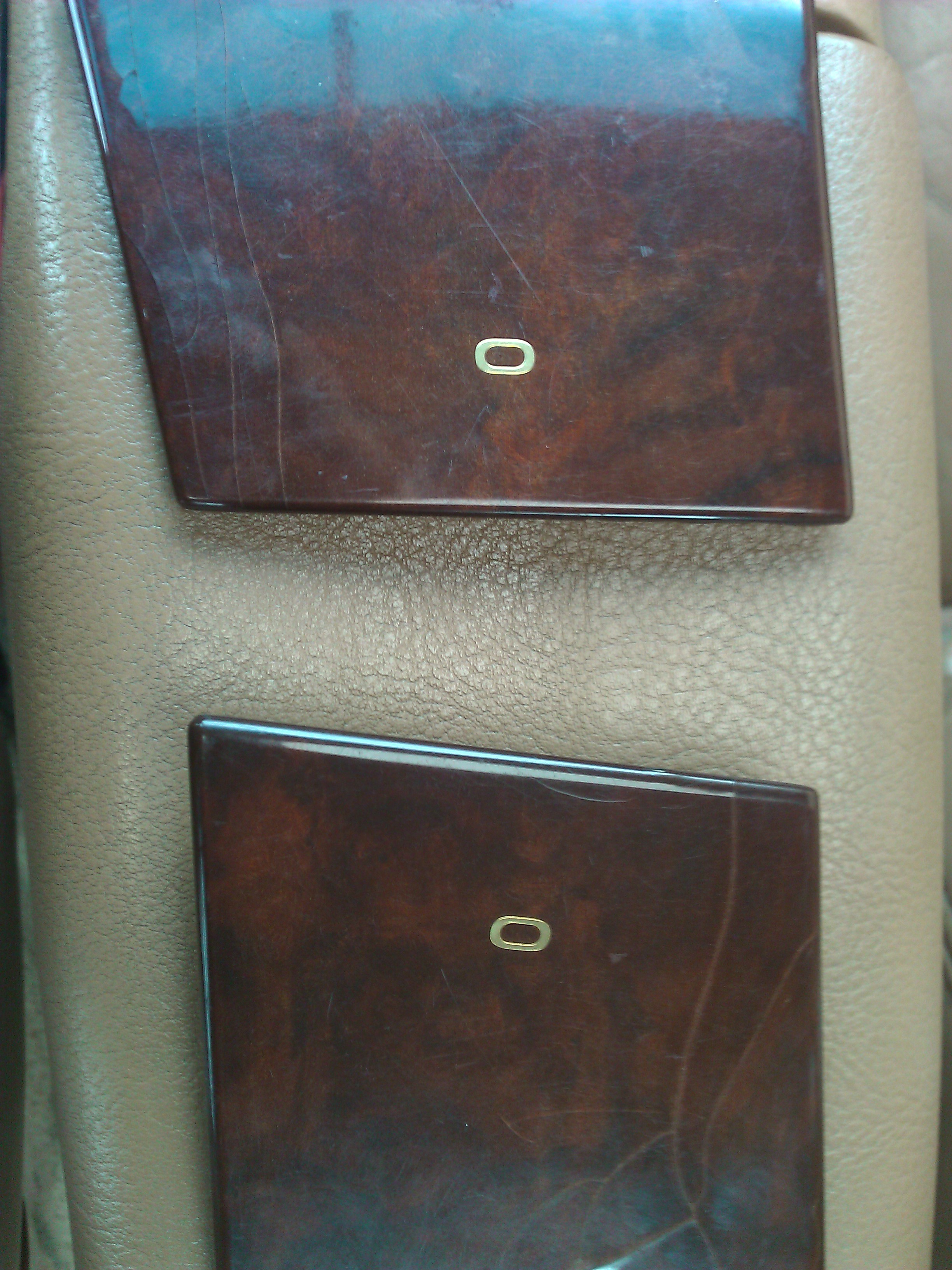

Немного отойду от темы. Делал весной аквапринт под дерево. Получилось всё очень даже классно. Золотые овальные штучки заново заказывал в рекламном агентстве. И так до
После

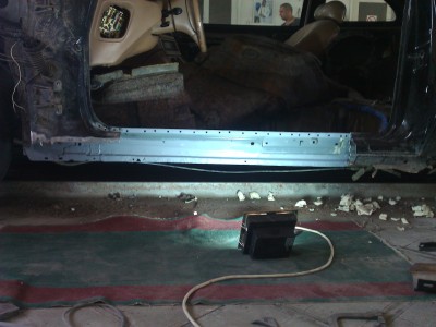

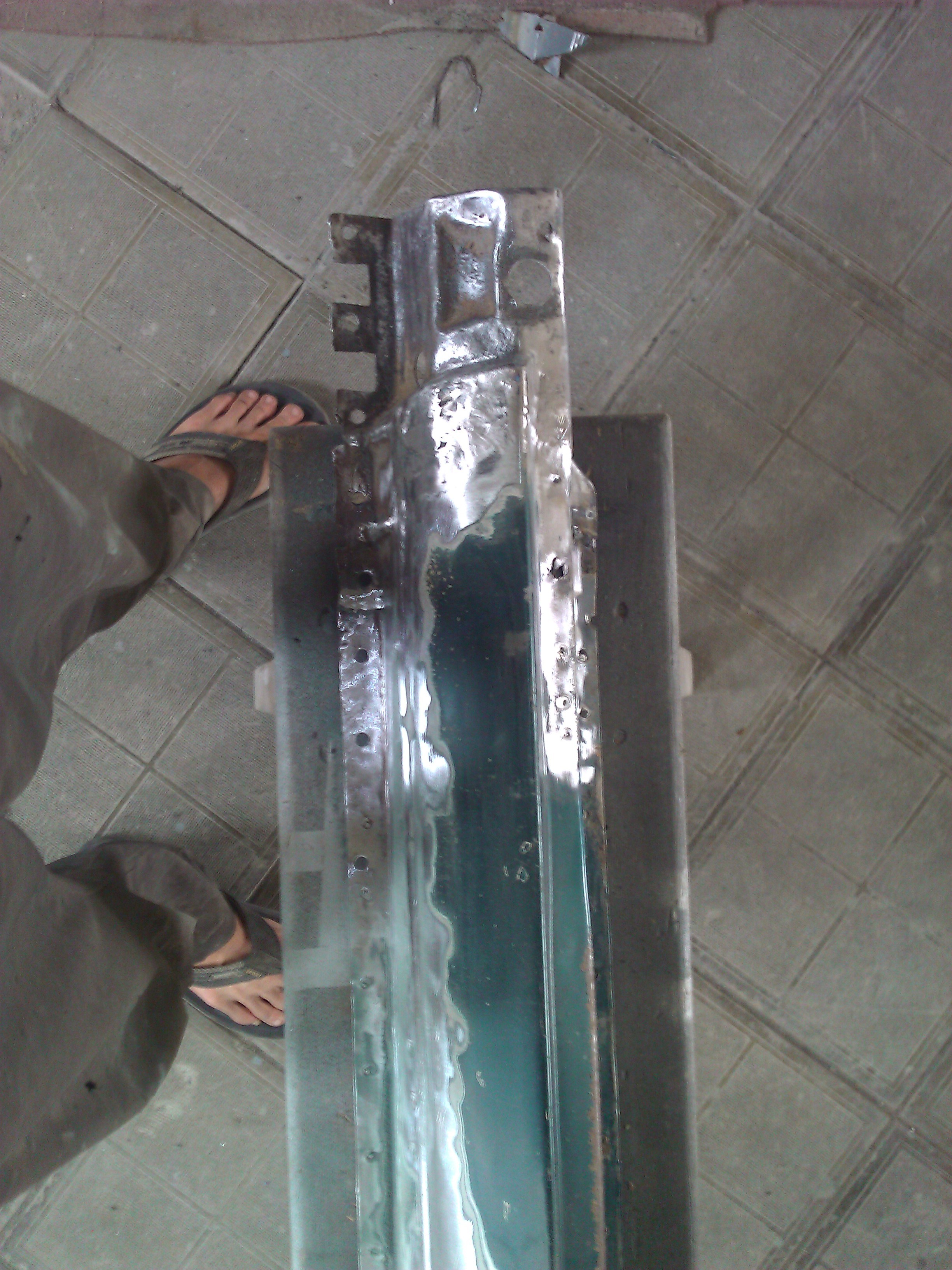

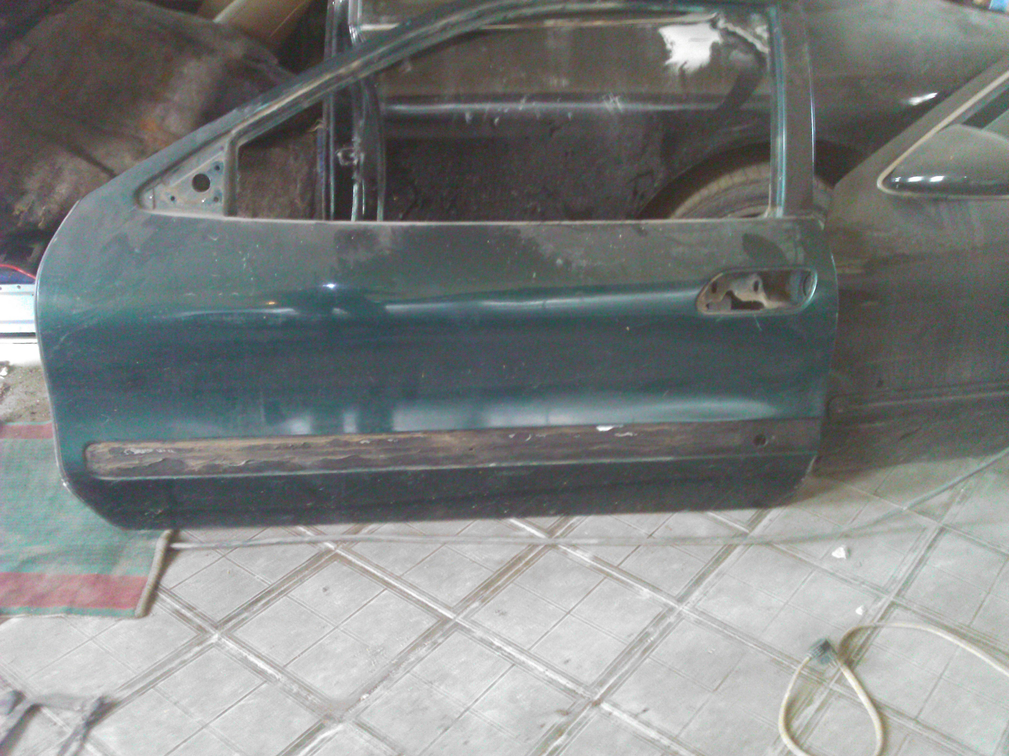

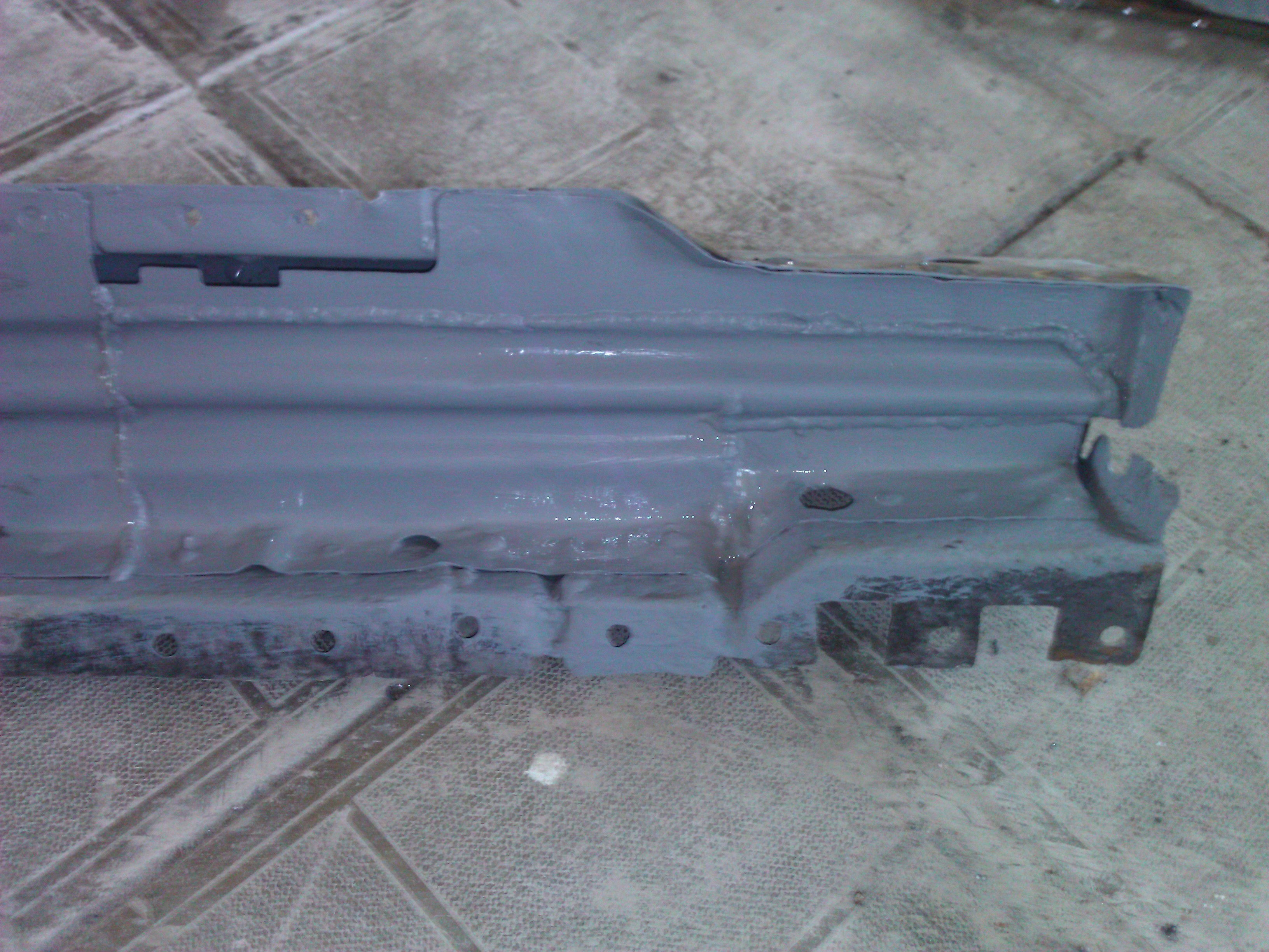

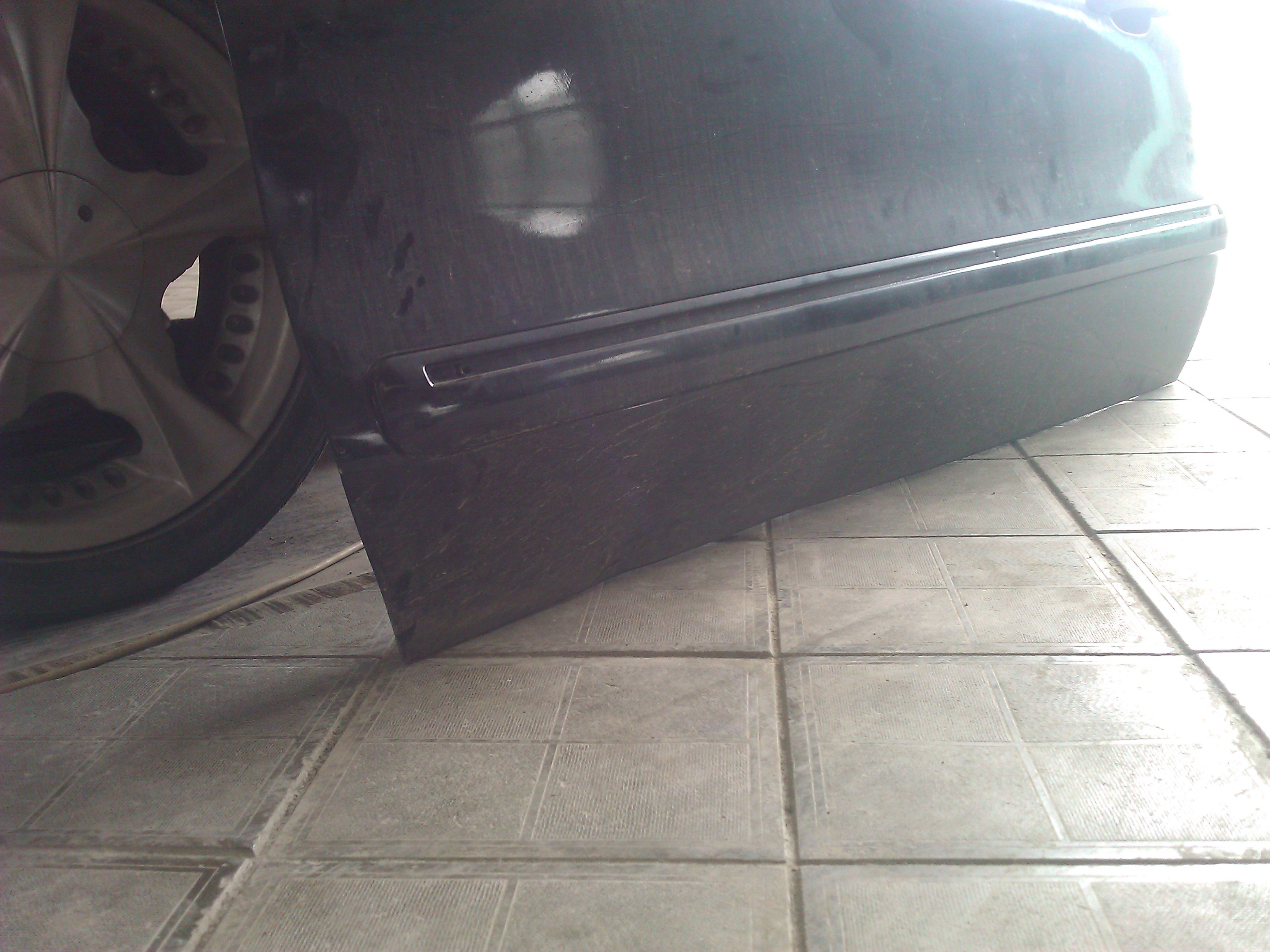

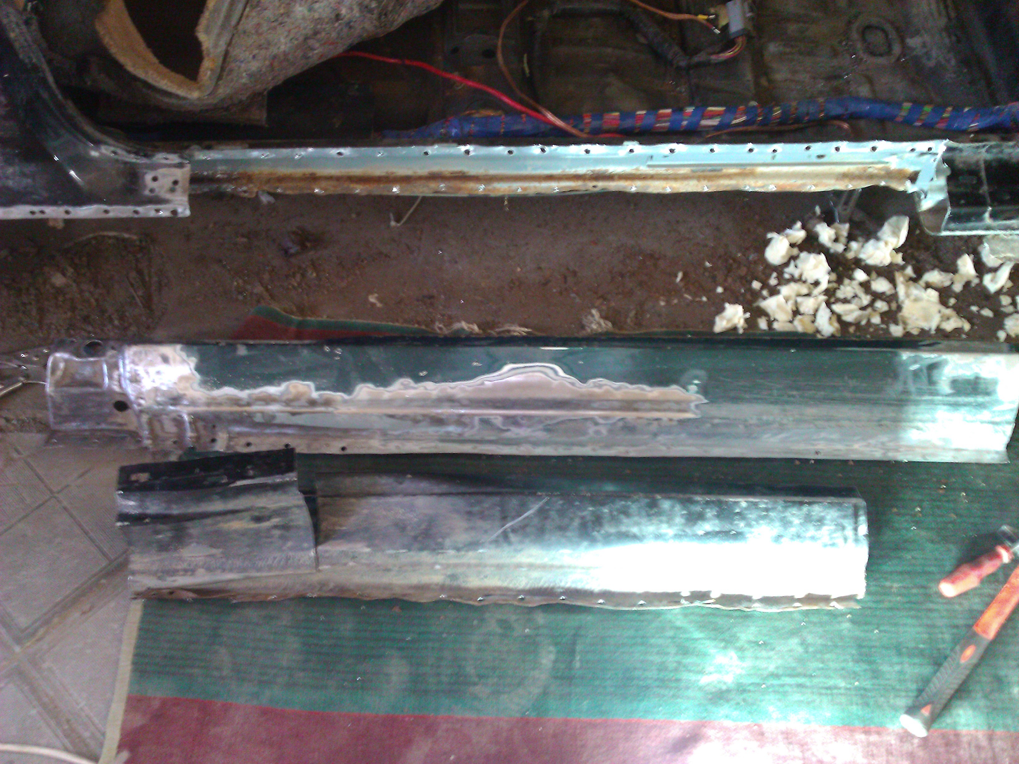

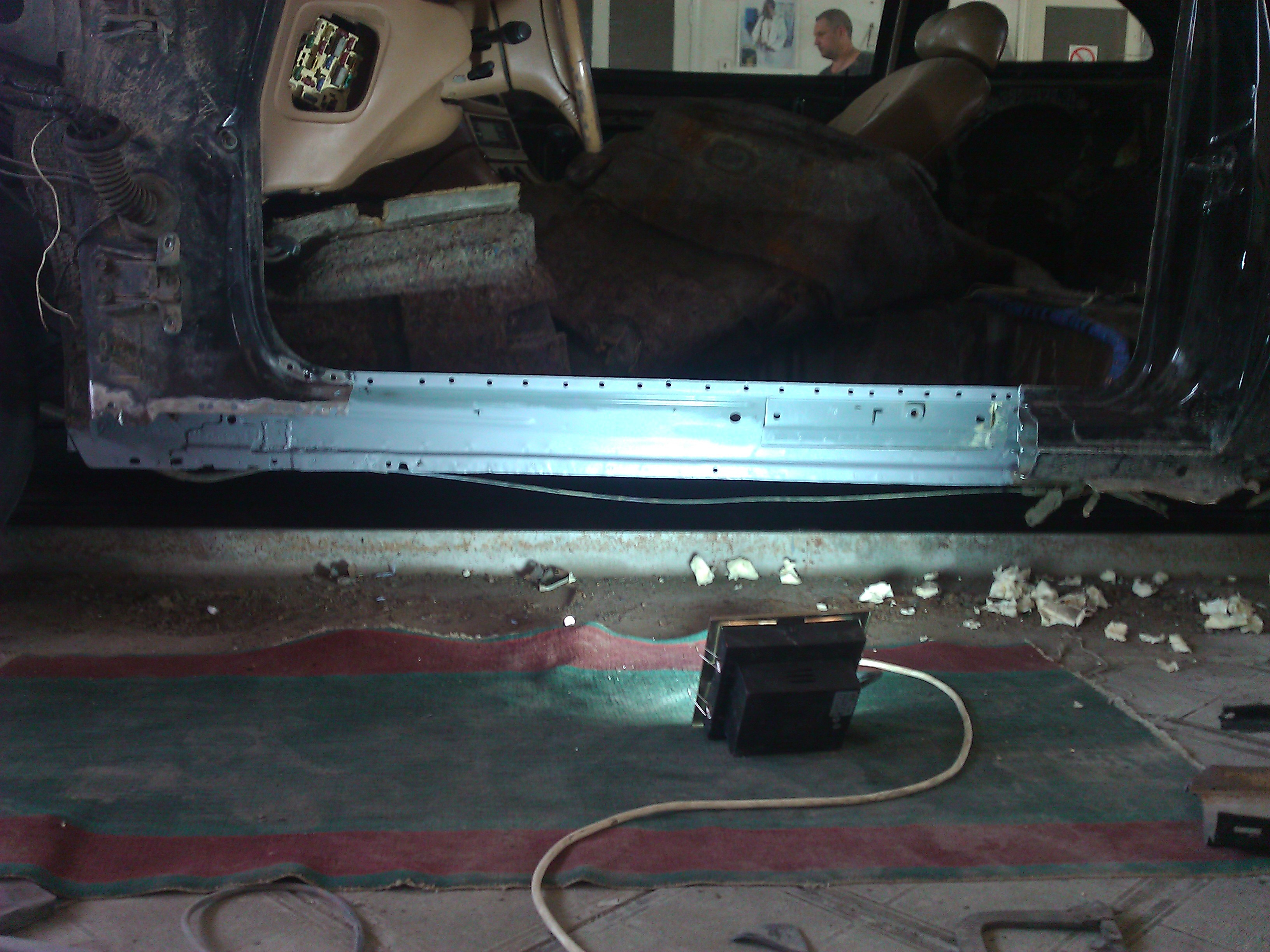

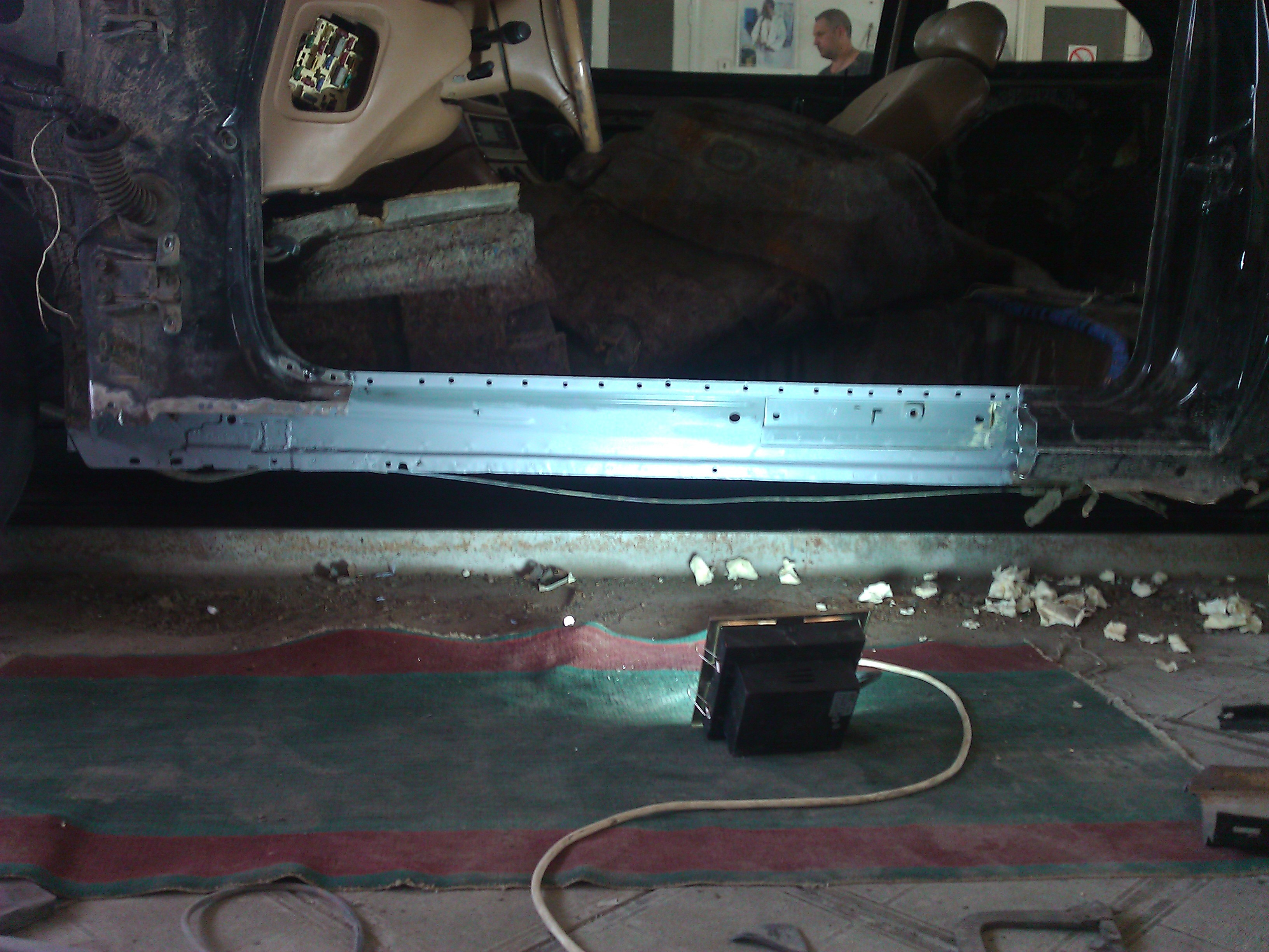

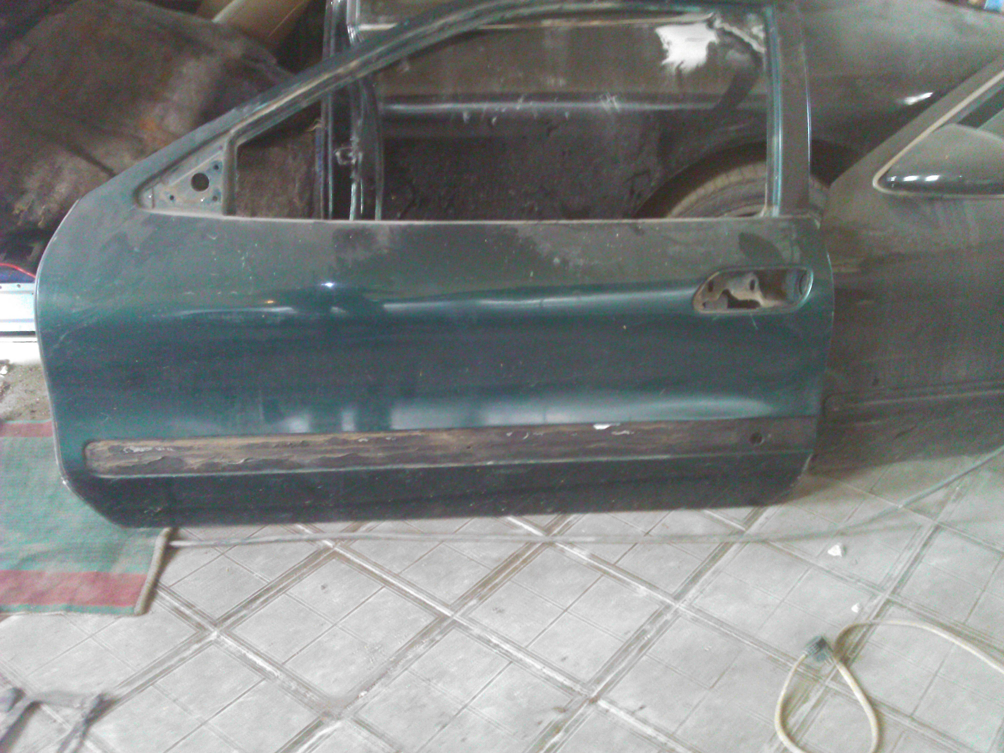

Итак, за сегодня успел до конца снять старый мятый порог, убрал ржу, подготовил. Новый порог до конца востановил и тоже подготовил. Завтра буду примерять его вместе с дверью от зелёного донора так как она не мятая, не ржавай и самое главное заводские ручки, не то что у меня кто то вкорячил с девятки евро гавно. А вот с правой чуть по другому придётся поступать. На доноре она сгнила снизу, моя же наоборот в нормальном состоянии поэтому было решено переворить просто место под ручку с донорской двери.
