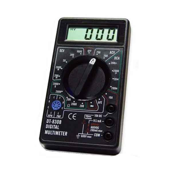

АКБ умерла окончательно, чтобы определиться с амперажем новой нужно узнать сколько ампер выдает гена, тестер есть, в какое положение поставить тумблер- не знаю, куда тыкать в гену- не знаю.
Коляааа :angry-screaming:
Тестер такой-

А по ВИН не судьба? Или гена менялся на "пальцем в небо"?
1GNEK13K2SJ423489
K60 = GENERATOR,100 AMPERE 100 AMP(K60)
Что наша жизнь? Игра!
Re: Ремонт
Сообщение Николай Пименов » 26 июн 2015, 20:49
Вот вот, все серийные гены имеют вполне известные характеристики...
И таким тестером ничего не намеришь по гене - тестер сгорит на 5-10% мощности гены.

Saamen писал(а):А по ВИН не судьба? Или гена менялся на "пальцем в небо"?
автомобилю 20 лет... кто знает как и что там до нас с Рустамом менялось... Старая 75-ка потела постоянно, возможно перезаряд был, а по приборке недозаряд показывало...
AlexRIV
Сообщения: 3704
Re: Ремонт
Сообщение AlexRIV » 26 июн 2015, 20:51
Николай Пименов писал(а):Вот вот, все серийные гены имеют вполне известные характеристики...
К автоэлектрику заехать?
