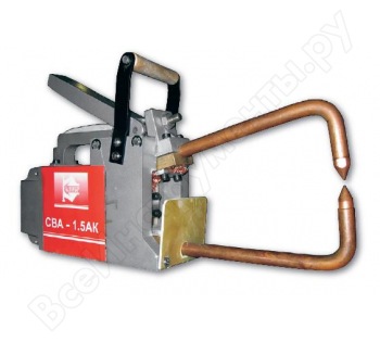

Я пока только двух вещей не понимаю: откуда берутся вот эти серенькие (фосфатированные) детали по жестянке такой иногда непростой формы И почему не применяется родная технология точечной сварки (аппарата нет, проблемы с доступом, личные предпочтения).
Re: Восстановление марковки
Добавлено: 29 мар 2015, 16:44
Casper_93
серенькие детали это востановленные. А если точнее не забываем что у меня был донор, из двух деталей выбирал более живую и доводил ее до отличного состояния. Не сильно сложной формы выстукивал сам из метала. Что касается точечной сварки безусловно хочу себе, но все равно ей не везде подлезешь, только на лицевых панелях. Самый китайский из всех китайских с электродами которые не попадают друг на друга стоит 13 с копейками. Если уже брать то что то более качественное, а возможностей пока нет.
Добавлено: 29 мар 2015, 19:32
Внутри он не подлазит потому что последовательность сборки на конвейере и при ремонте не совпадает - при полной сборке доступ для сварочного робота (с головкой точечной сварки) есть всегда.

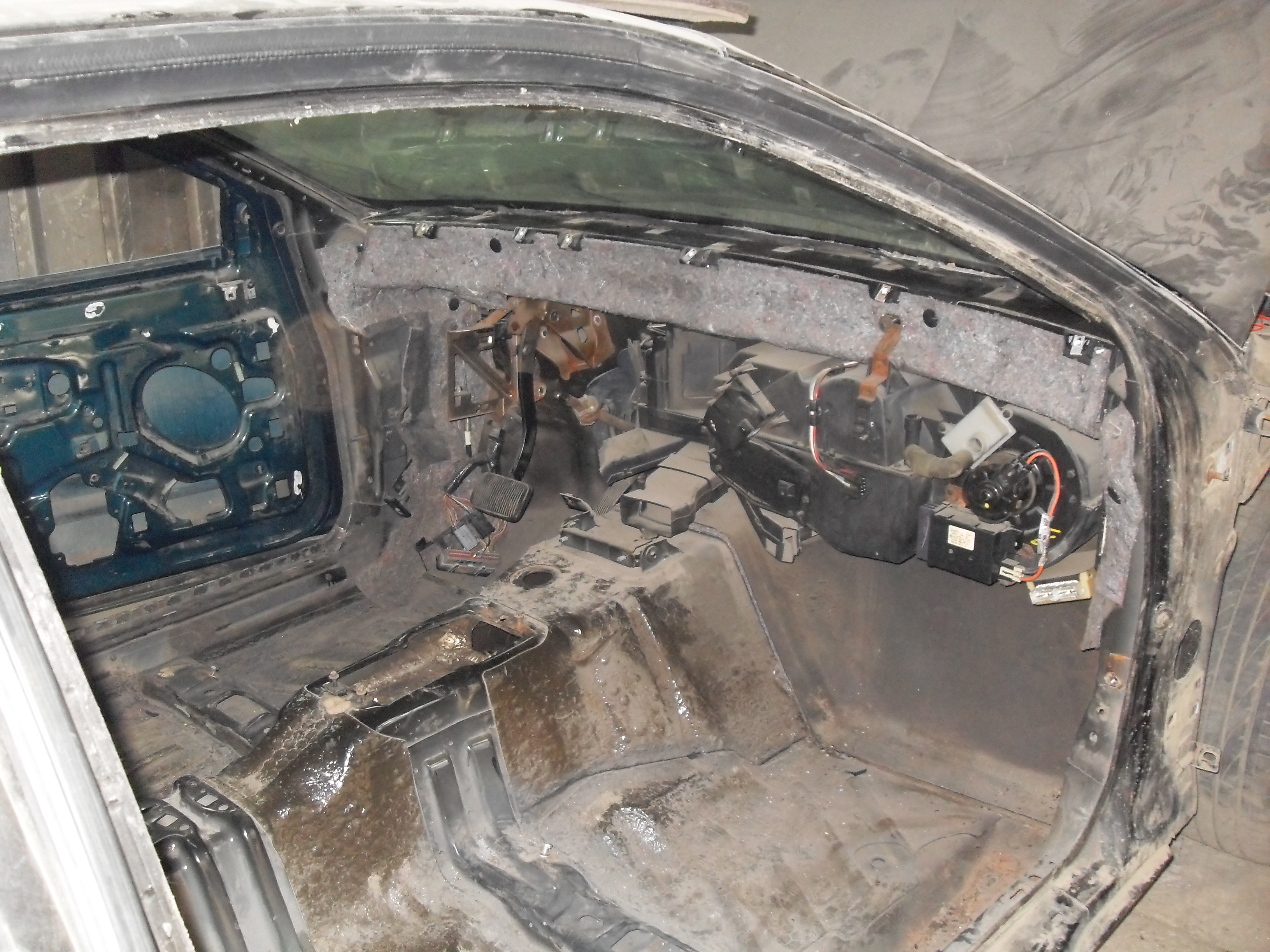

Добавлено: 09 май 2015, 20:18
Casper_93
Ох и запарился я весь салон отдирать от заводской вибры. Сначала с феном отдирал, потом все проходил обезьяной с щёткой, потом растик и тряпка в помощь для окончательной чистоты, далее покрыл всё цинкарём и дал постоять ночь, далее опять обезьяна с щёткой и растик с тряпкой. Насчитал 4 дырки и так пару мелочёвок в остальном дно в салоне на твёрдые 4+. Сейчас салон на стадии заваривания как всё полностью заварю выложу фото.
Особое внимание в этой части работ хотелось бы уделить вот этому верхнему углу с пассажирской стороны
Там идёт три слоя металла и все они изрядно сгнили и долго думая как всё восстановить именно до заводского состояния, а не просто сверху латку прилепить и приворить где получится решил полностью снять усилитель всё сделать как полагается и приворить его обратно. Тем более на нём тоже в одном месте есть гнилое место размером с палец.
Близок тот день когда я громко заявлю "На моём марке нет ни одной дырки!!!" Продолжение следует...
