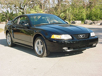

Вкуса в привязанности к конкретным авто никакого - вкусовщина есть, вкуса - нет. Не считая практически музейных экспонатов или эксклюзивщины какой.
Кстати многие скажут то же про ваш Мустанг (который есть, а не который продан), и будут отчасти правы. Со своей колокольни.

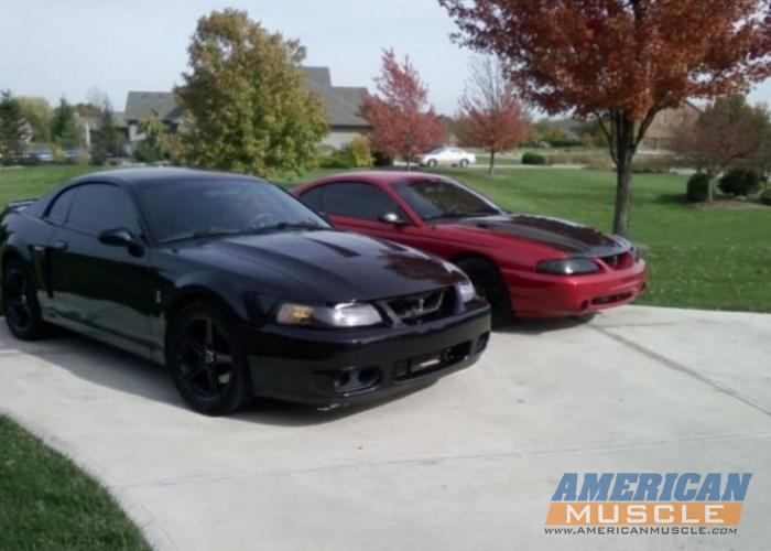

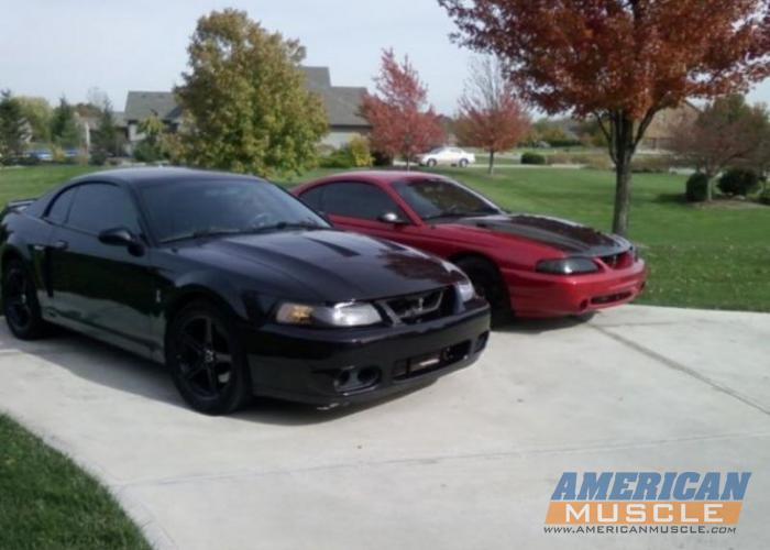

) ну я же тоже иду по пути "улучшения" внешнего вида. Если Вы про стандартный GT то тогда может быть, а вот в том виде в котором он у меня сейчас, то это совсем другое дело.

Другими словами посмотрите разницу между стандартным ГТ и моим сейчас. Именно поэтому я его и купил.
