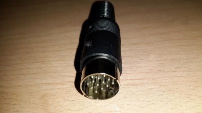

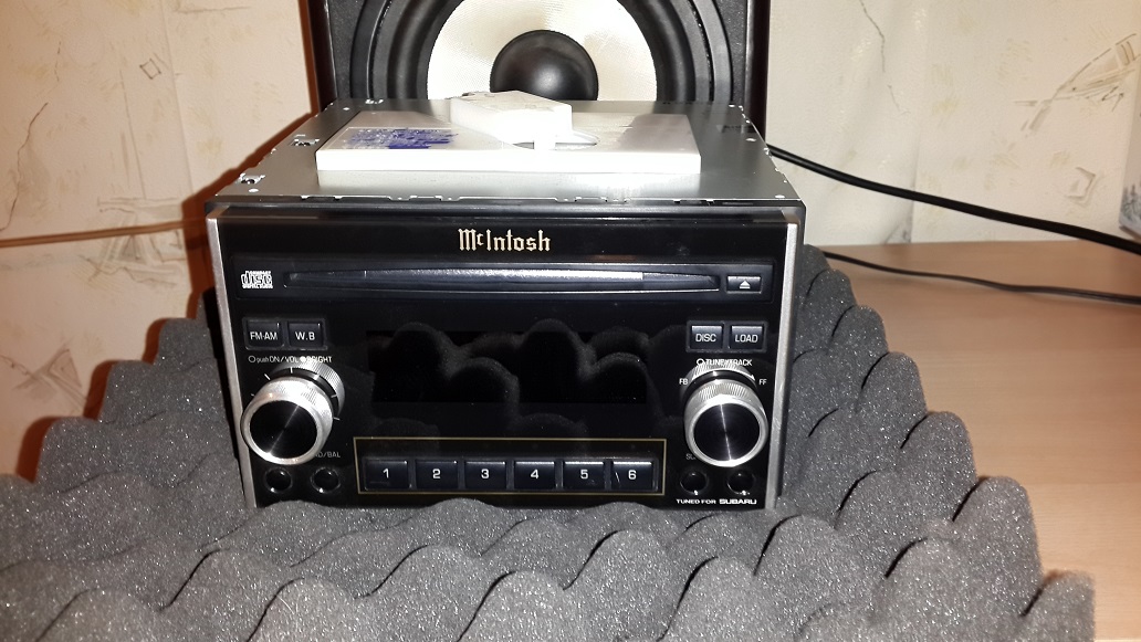

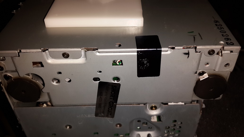

Голова у меня! Устройство не вскрывалось, все наклейки на месте и болтики залиты краской.
Как она подключается к процессору/усилителю?
Кое что есть в комплекте.

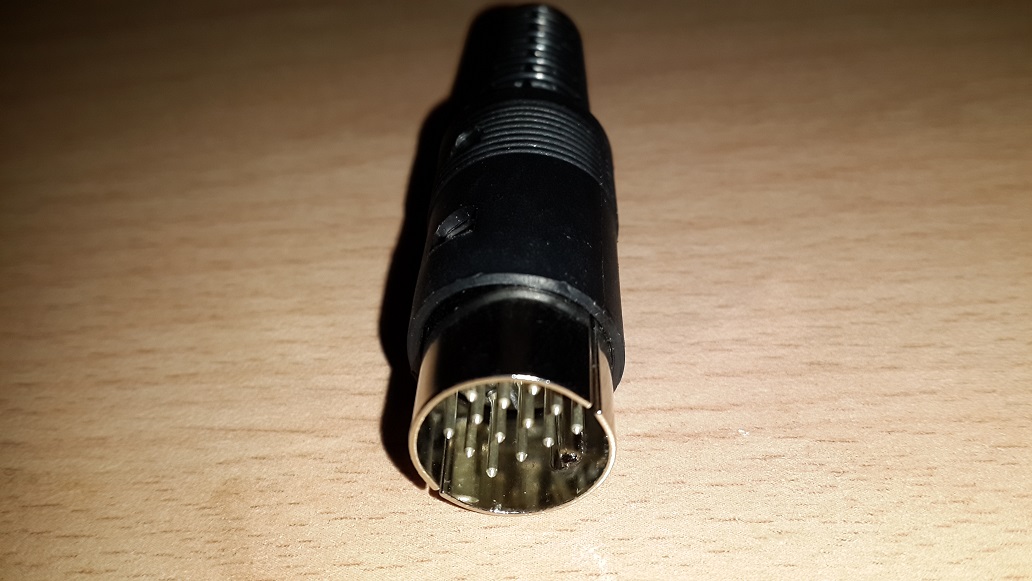

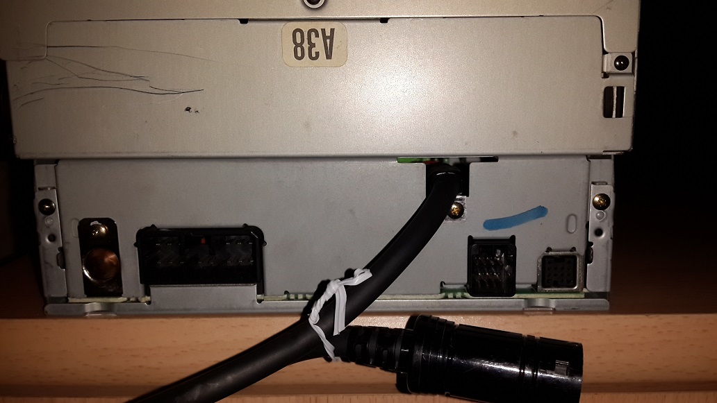

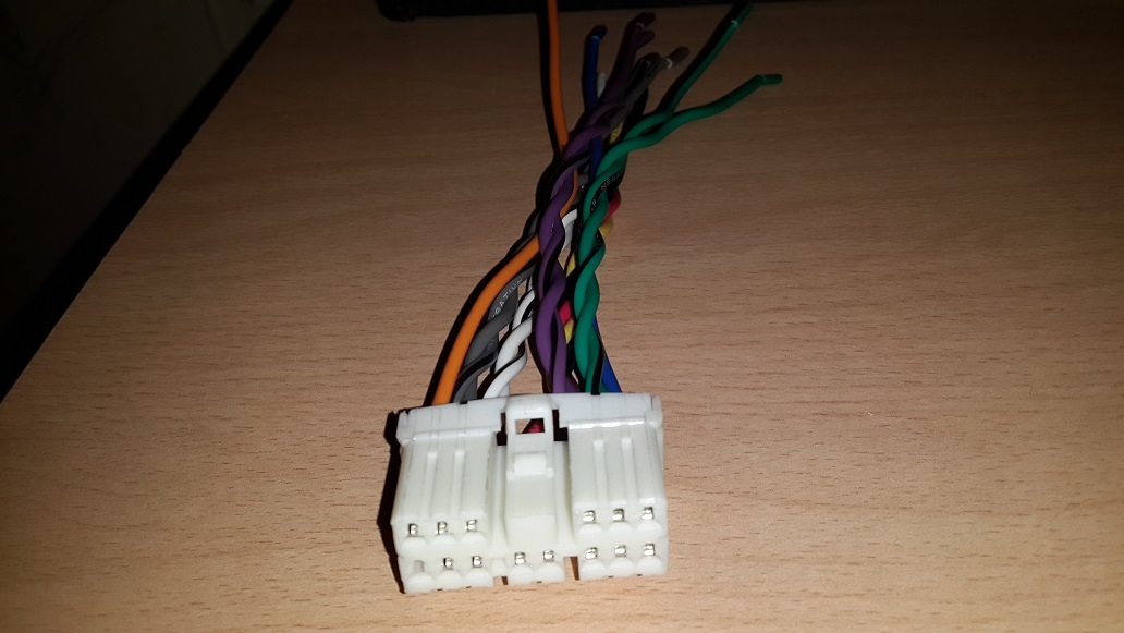

Re: ищу Nakamichi
Крайний правый квадратный разъем на задней панели- для подключения чейнжера, тот что рядом с ним, прямоугольный- для подключения телефона. Тот разъем что на хоботе- для штатного усилителя http://www.ebay.com/itm/JDM-Mcintosh-Am ... 70&vxp=mtr
ну и большой прямоугольный- выходы на всё, все проводки подписаны.

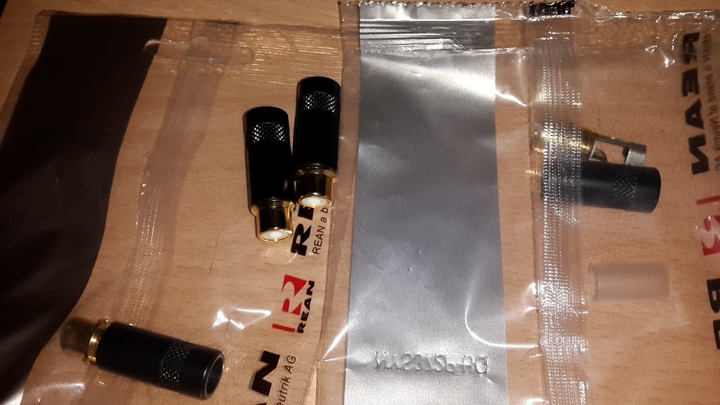

Re: ищу Nakamichi
На усилок должно приходить 4 RCA кабеля, я так понимаю для их подключения нужно припаять 4 разъема (фото) к контактам хобота который идет на штатный усь:
1. Front Left +, Front Left -
2. Front Right + , Front Right -
3. Rear Left +, Rear Left -
4. Rear Right +, Rear Right -
Amp Remote Power - управляющий...

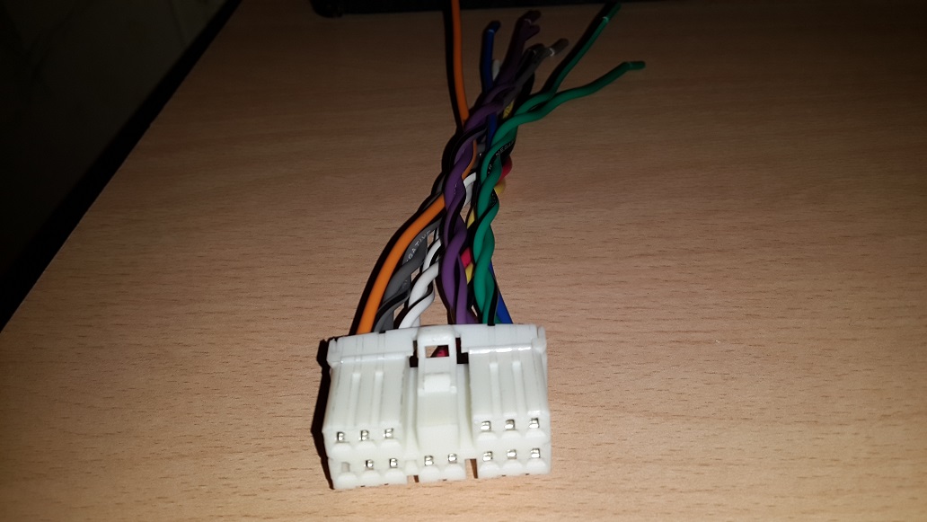

Re: ищу Nakamichi
У макинтоша профессиональный двухполярный выход каждого канала, так называемый симметричный. Обычно процессоры используют несимметричный (ну на обычных для музыки "тюльпанах"). Сделать из одного другое довольно легко - подключаем только провод "+" и землю. Получится на этом 13тиконтактном нужно заюзать контакты 1,3,7,11 (сигнал), 6 (земля) и 5 (проводок для подачи команды на включение процессора/уся). А вот использовать минусовые провода не надо, их нужно оставить неподключенными, то есть подключив как в последнем посте - попалите всё нафиг.
Предлагаю также подождать завтра, изыщу в сети документацию на макинтош и окончательно подскажу чё к чему, неспроста же эти тюльпаны приложены (или это просто в нагрузку продавец приложил?). Точное указание модели процессора тоже бы чуток помогло.
Последний раз редактировалось Николай Пименов 12 фев 2014, 04:39, всего редактировалось 1 раз.
Re: ищу Nakamichi
Позолоченые разъемы- подарок продавца, но не с проста, а именно для подключения. Вот мануал http://www.marlwifi.org.nz/files/PF2520IA-E6005-00.pdf

Re: ищу Nakamichi
Подтверждаю схему подключения из предыдущего поста. Симметричный выход в устройстве - профанация, сделано из обычного методом инвертирования, можно безболезненно отбросить.
Честно говоря, убила надпись на сервисном мануале - КЛАРИОН. Так вот что там внутри - давно известный Кларион...не ширпотреб, но от того же старого JVC например недалеко ушел...ЦАП чисто стерео, эквалайзера нет, регулировки задержек нет как класса...
А теперь внимание вопрос: вот допустим в голове применены какие-то приличные детали, сделан аналоговый высококлассный выход...потом мы ставим процессор, который обратно оцифровывает сигнал, делая из него легкую кашку, потом обрабатывает, добавляя ещё кашки, выводит опять аналог и уже это дело топает на усилитель. Получится звук как у головы за 5000 рублей, только с большей глубиной обработки, но само мясо звука - досвиданья, его не будет. Почему в бытовой аппаратуре отказались от шестиканального входа с возможностью обработки и перевели это сопряжение в цифру - да потому что обратная оцифровка и "допиливание" превращали звук в какашку. А в машине типа всё можно что ли? Предлагаю удалять из схемы процессор и дальше ставить только усилитель,задержки и минимальную настройку и сама голова сделает.

Re: ищу Nakamichi
Согласен,- нах процессор.
