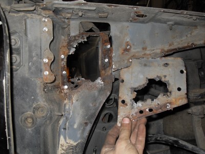

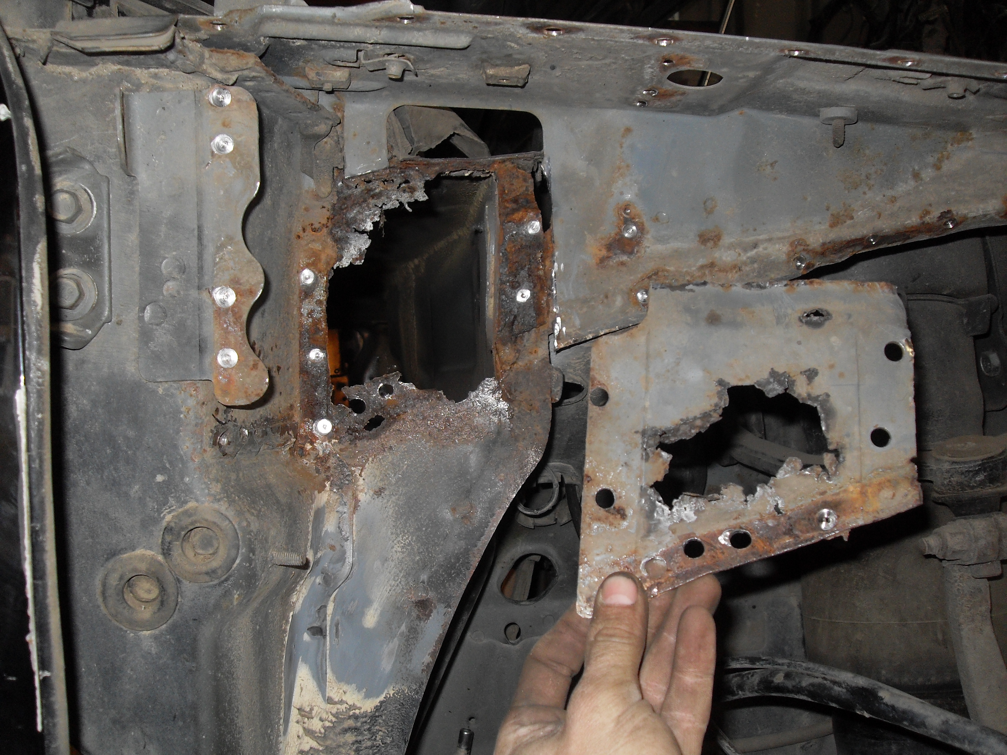

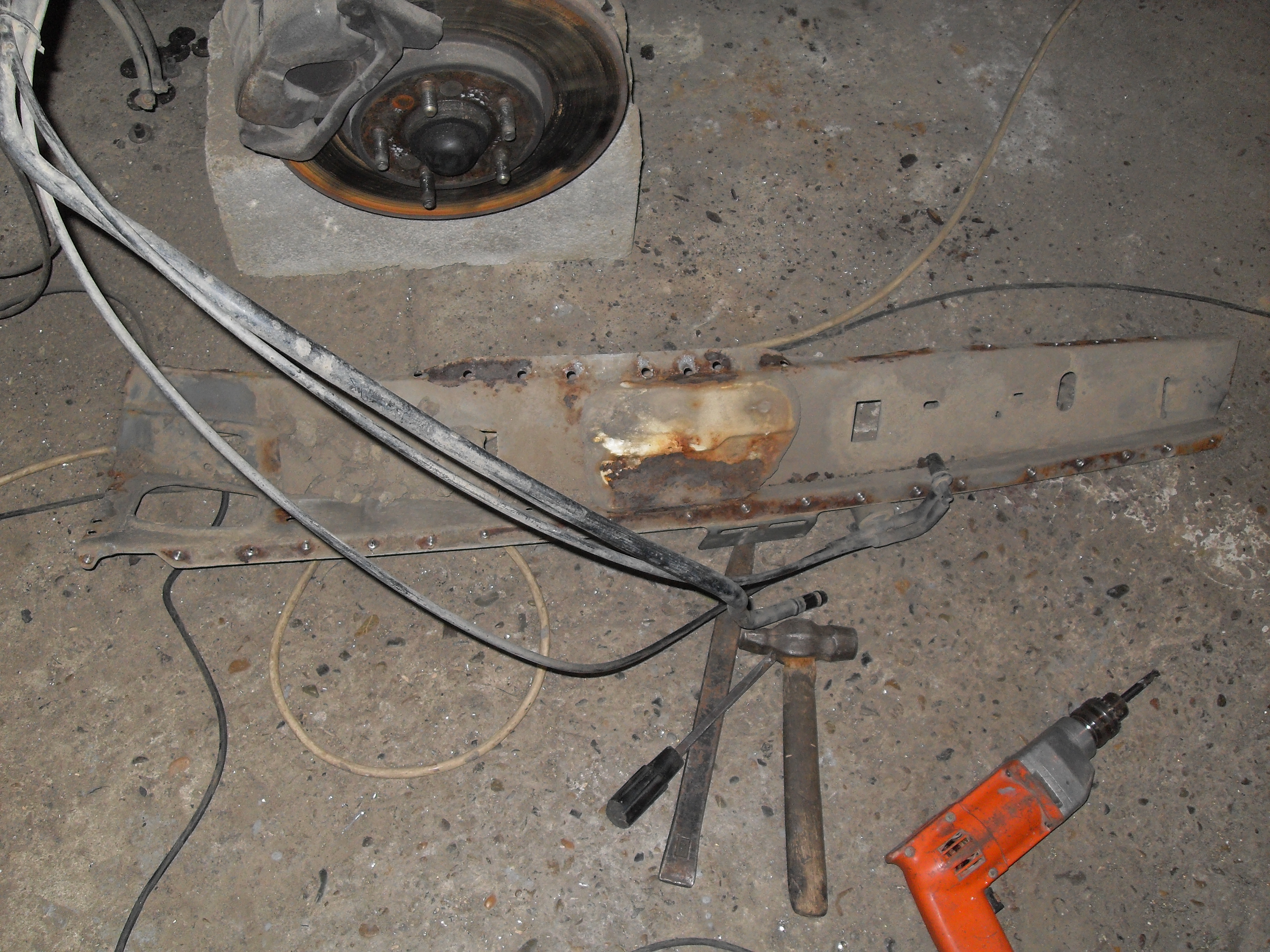

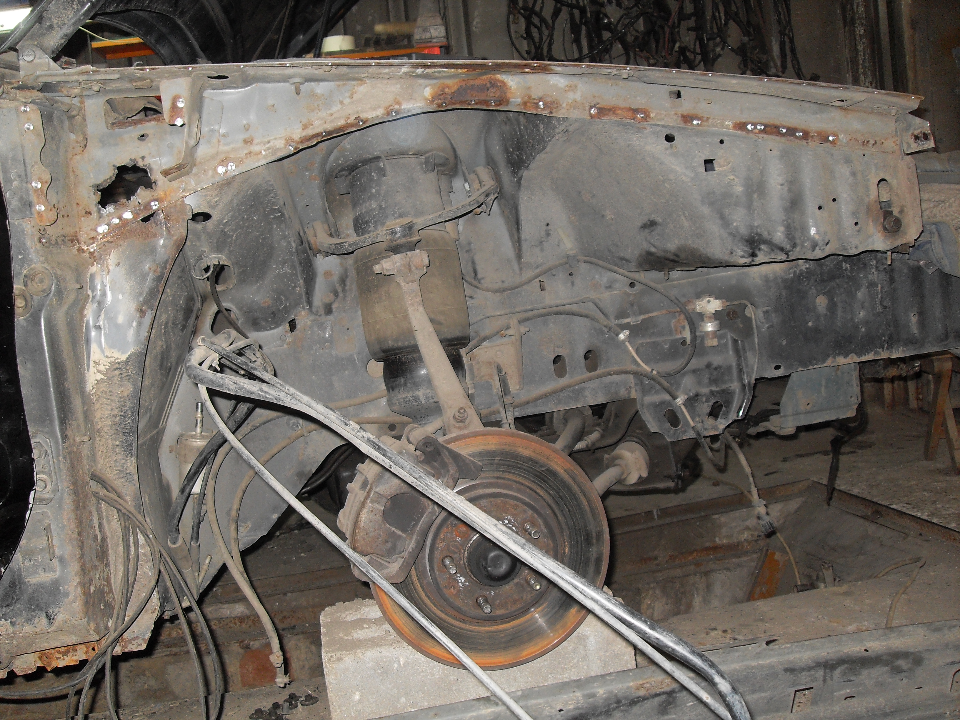

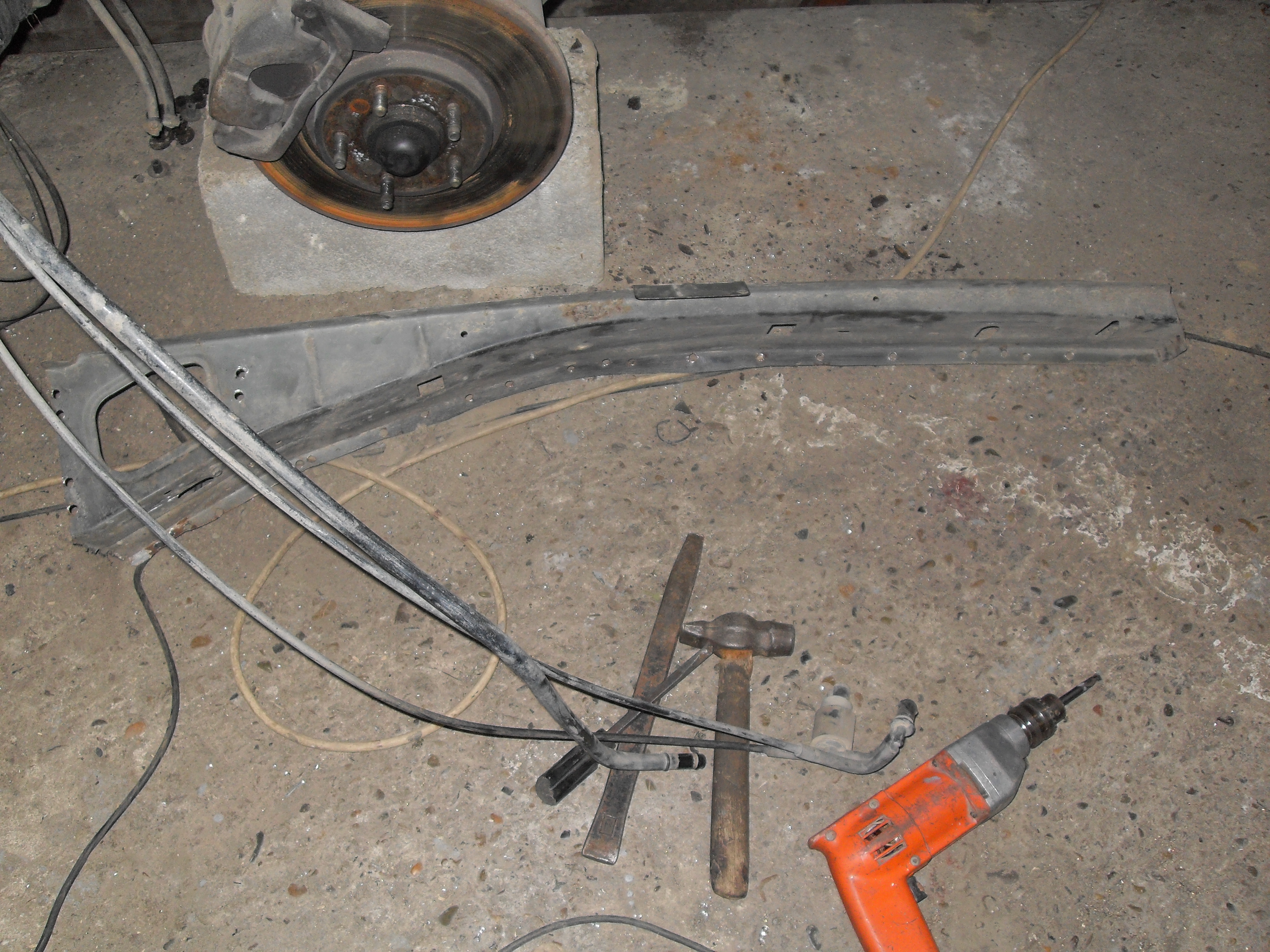

Ну вот в продолжение темы салона. Всё заварил кроме одного верхнего угла. Там конечно капитальный кариес. Снял полностью усилитель крыла и начал восстанавливать угол. Фото в студию!

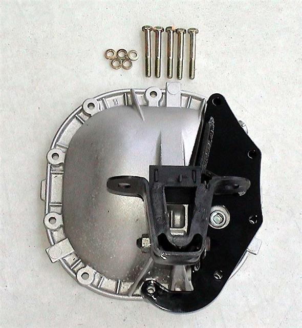

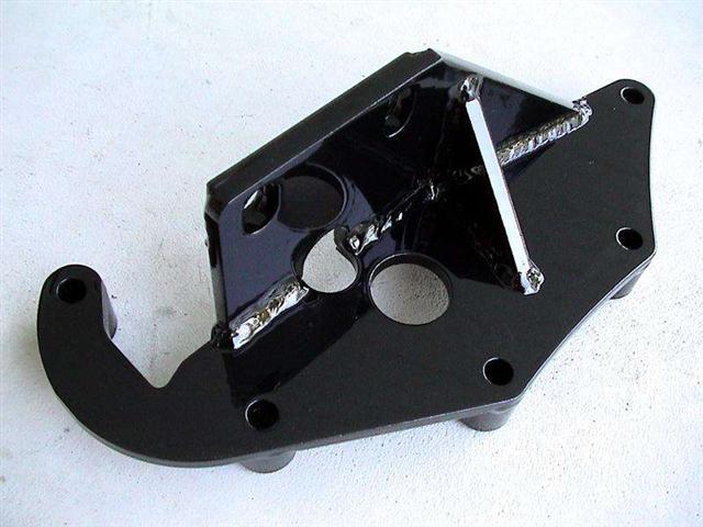

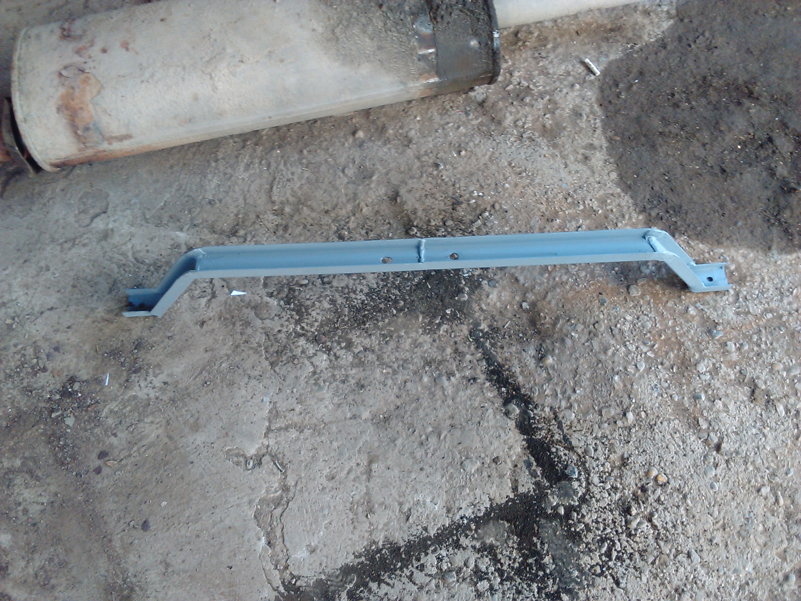

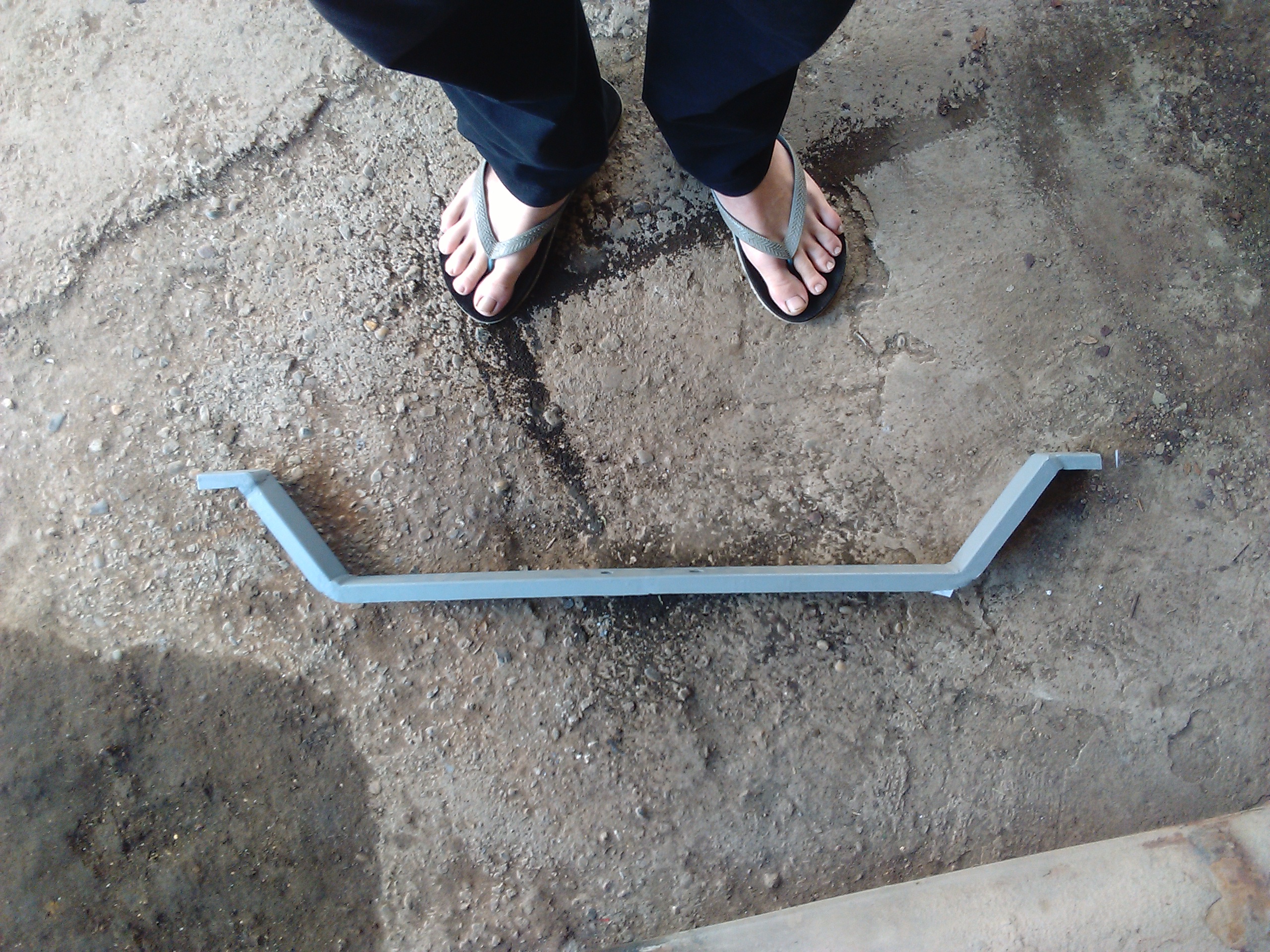

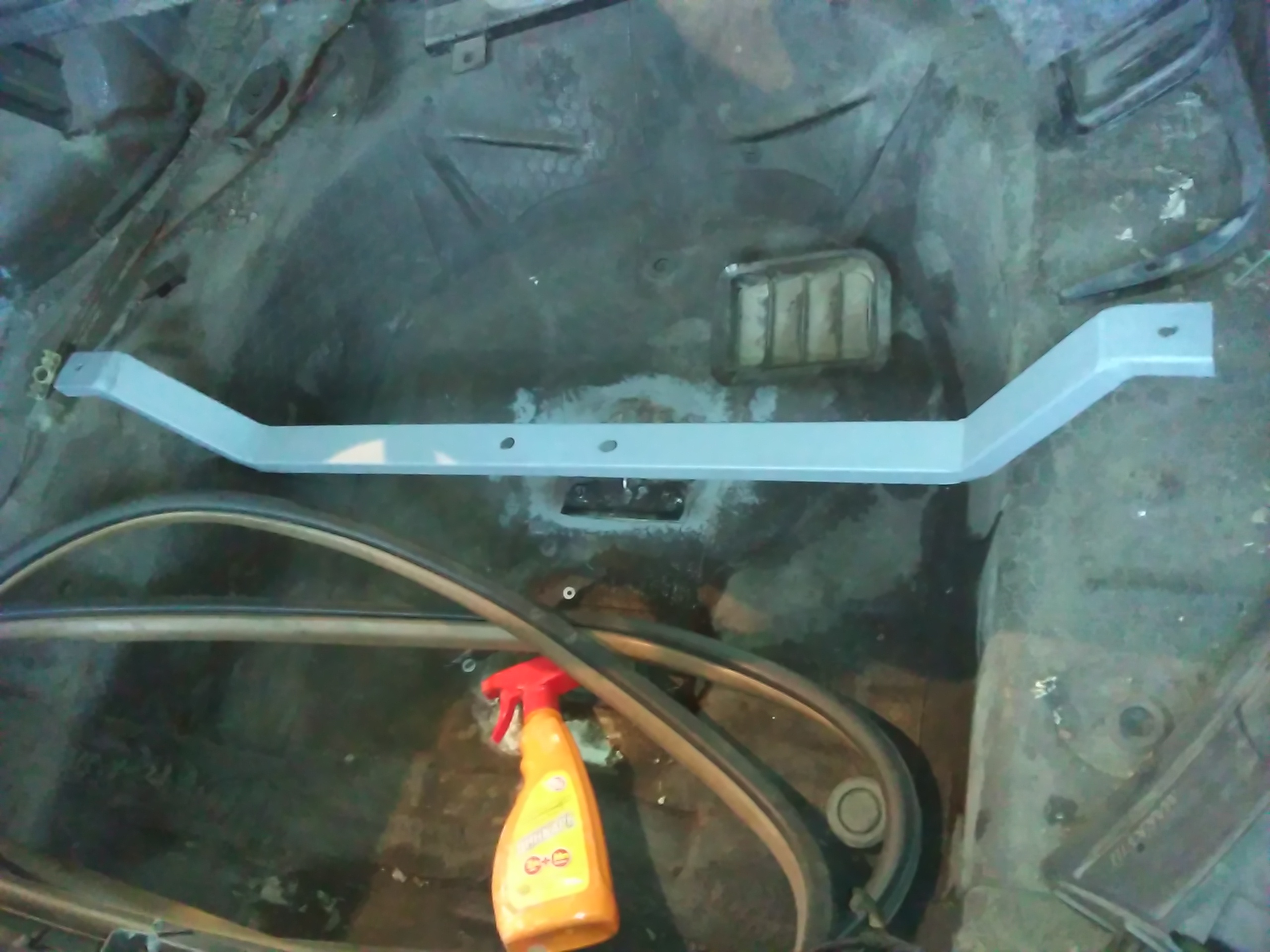

Не ждали, а я вернулся. Думали все, руки опустились. Не тут то было. Почти два месяца не подходил к марку. Работы много было, сегодня продолжу им заниматься, вочтановлю правый угол уже наконец до конца. А еще на днях купил еще один комплект заводских колес практически за даром. Теперь их у меня 8. P.S. принимаю заказы на изготовление уселителя запаски, усилитель подушки коробки, что на тропеции, усилитель заднего редуктора аля тюнинг. Ну и может еще чего кому нужно такого шаблонного типа деталюшки.
loddld
Сообщения: 444
Зарегистрирован: 01 мар 2012, 13:43
Откуда: г.Архангельск
Re: Восстановление марковки
Сообщение loddld » 11 июл 2015, 08:55
Усилитель запаски - это такая П-образная штука, которая снизу "поддерживает" выемку запаски?!? Если да, то интересует фото готового образца. У меня она уже до того "съедена", что я ее одной рукой согнуть могу )). Есть реальный интерес. И что подразумевается под "усилителем редуктора"?!?

loddld писал(а):Усилитель запаски - это такая П-образная штука, которая снизу "поддерживает" выемку запаски?!? Если да, то интересует фото готового образца. У меня она уже до того "съедена", что я ее одной рукой согнуть могу )). Есть реальный интерес. И что подразумевается под "усилителем редуктора"?!?
Вечером доберусь до гаража и сфоткаю.
Casper_93
Сообщения: 342
Зарегистрирован: 19 мар 2013, 21:25
Откуда: Армавир
Сообщение Casper_93 » 12 июл 2015, 09:41
Усилитель ванны для запаски
Усилитель заднего редуктора

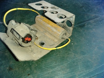

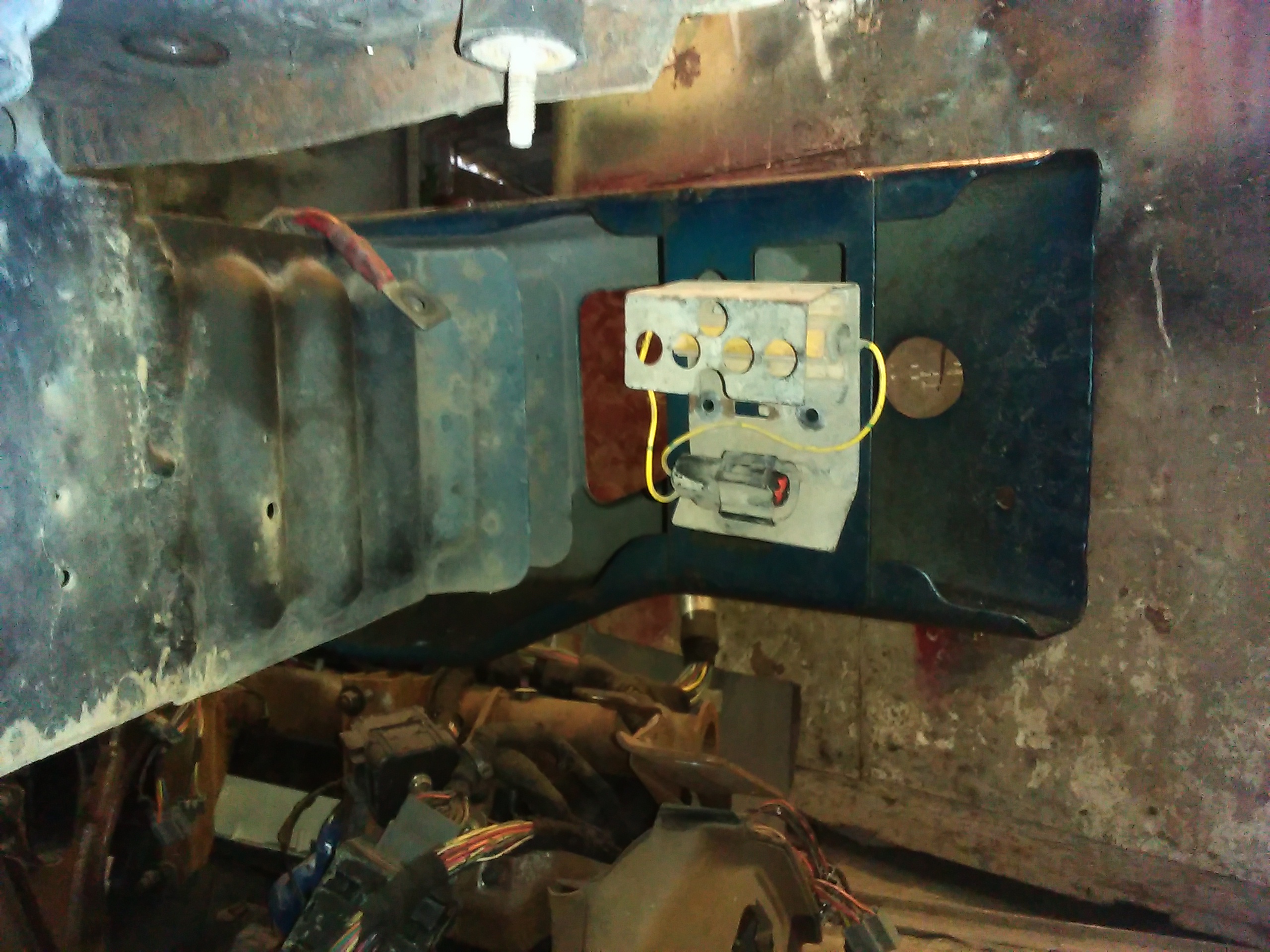

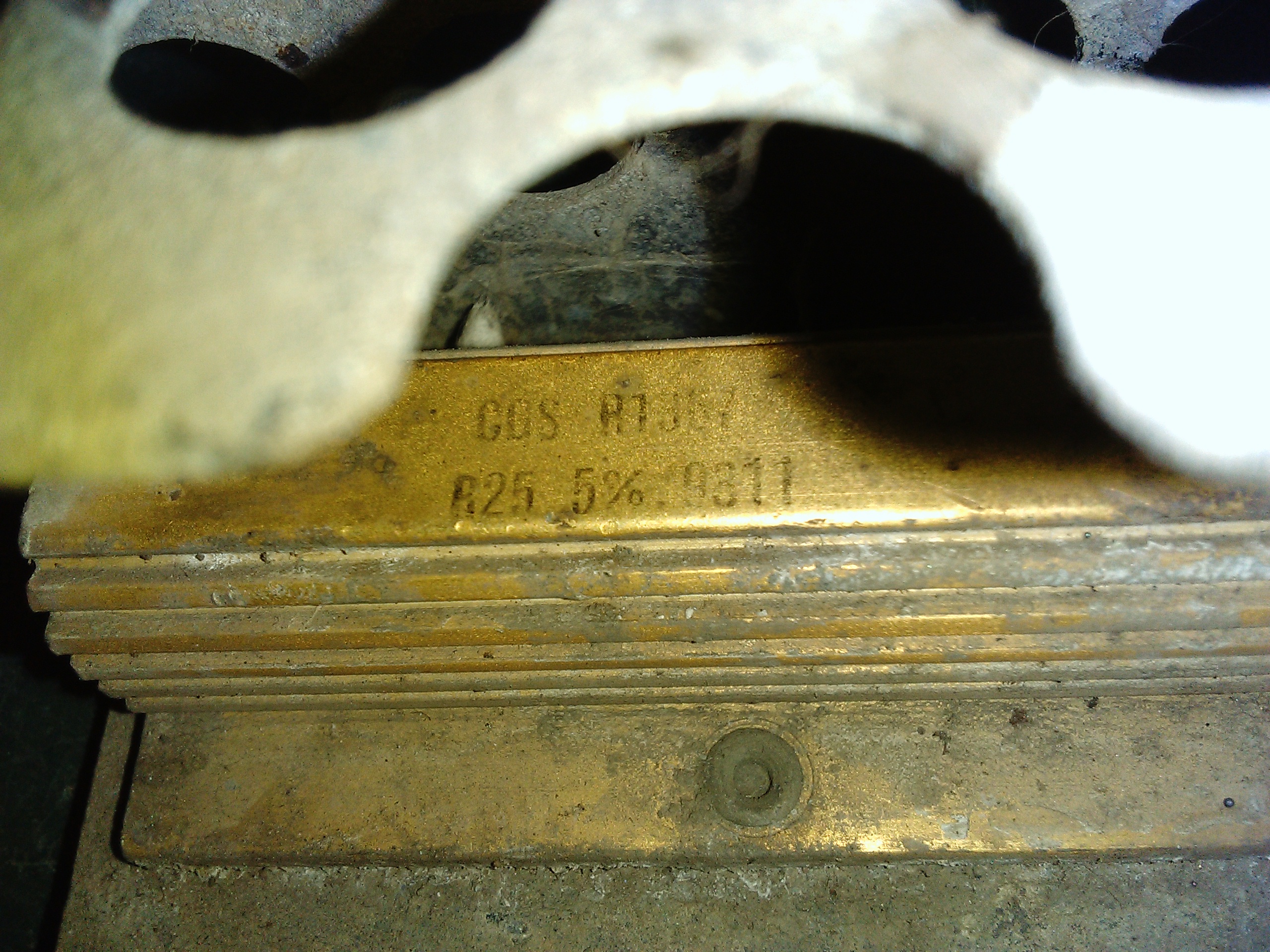

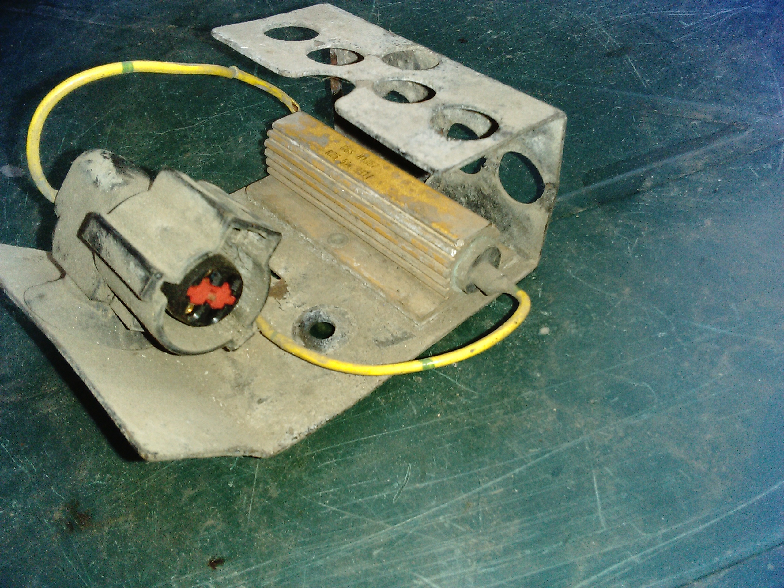

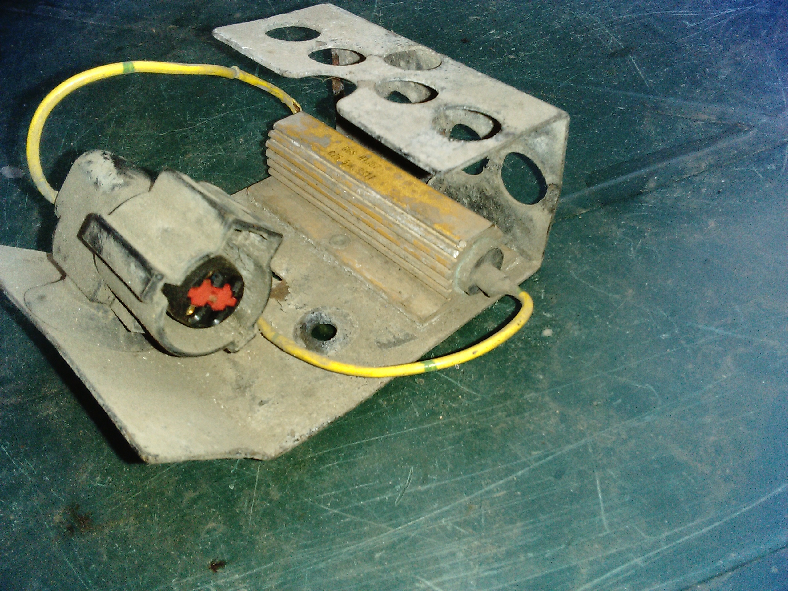

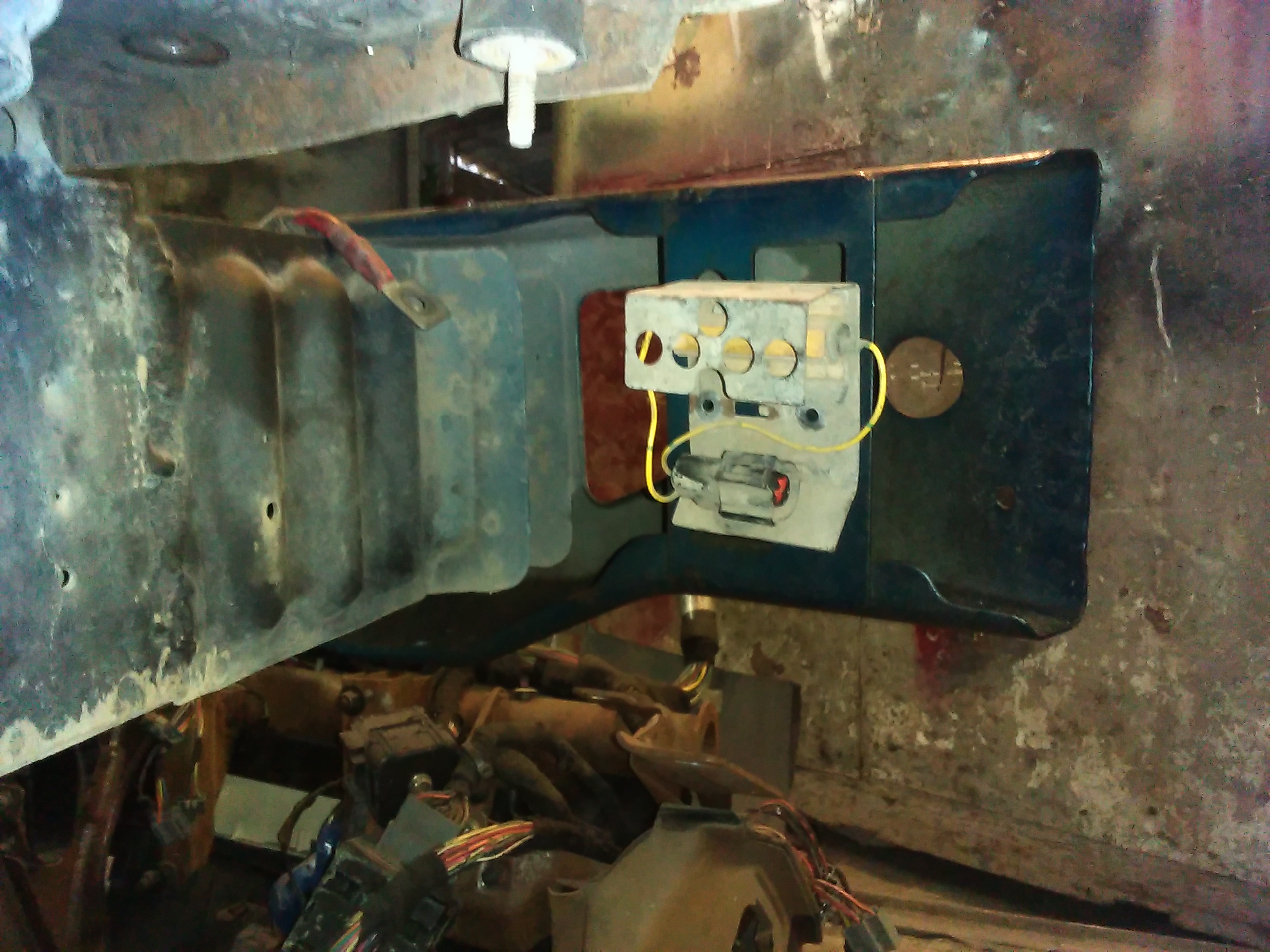

А кто мне подскажет что это? Для чего это?
и стоит она вот тут и имеет свой разьем в подкапотной проводке
Сообщение GoaD » 20 июл 2015, 20:20
Drl
Сообщение Николай Пименов » 20 июл 2015, 20:26
Резистор для использования ближнего света вполнакала как дневных ходовых огней.
Casper_93
Сообщения: 342
Откуда: Армавир
Сообщение Casper_93 » 20 июл 2015, 20:36
У меня канадец. Ближний горел постоянно. Как это можно убрать?
