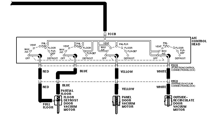

а гед искать утечку ваккума***???
Re: Кондей...
Сообщение Николай Пименов » 05 авг 2010, 22:24
Смотря где утекает...
Если от климата - топаешь в магазин, покупаешь 2-3 метра вакуумной трубки от Жигулей (нар. диаметр - где-то 6 мм, порядка 5-6) и метр гофры для электропроводки, чтоб на трубку налазило, но без фанатизма; разбираешь в салоне в ногах пассажира и облицовку средней консоли, блок климата - долой, сзади у него 6 трубок (вроде 6) вакуумных. По приложенной схеме находишь питающую (которая от мотора), вынимаешь её из общего блока, зовешь Васю/Петю/Сережу и аккуратно её дергаешь из салона, а он смотрит, где она под капотом. Привязываешь новую с старой, вытягиваешь в подкапотное, восстанавливаешь салон. Далее под капотом глазами смотрим, куда была старая, образаем по месту, зону прохода двигателя/коллекторов защищаем гофрой, втыкаем в вакуум. Собираем обратно всё что пришлось под капотом разобрать для доступа, юзаем.

Неимоверными усилиями снял я блок климата
там есть 5 трубок ,одно место шестое свободное,так и должно быть?
за бардачком трубки тоже целые
Вопрос по схеме
что за трубка FCCB ?
и куда она идёт

Тебе что, картинка не указ?? на картинке - 5, значит - 5!
ФЦЦБ - это как раз трубка подачи вакуума из-под капота. Вычисляется методом исключения согласно цветам, указанным ДЛЯ 4 ДРУГИХ ТРУБОК.

ага дует только лобовуха
Так вот интересно с какого места она идёт трубка эта ваккумная
где искать то?
