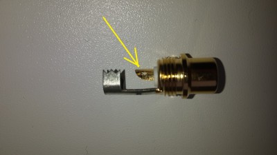

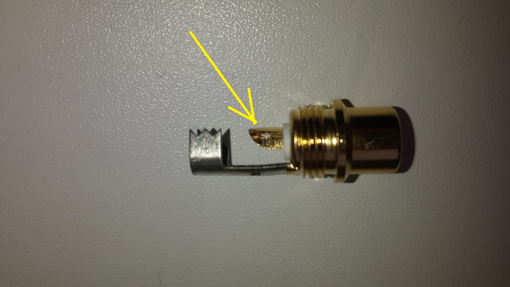

Контакты 1,3,7,11 к какому месту припаивать (фото)?, по центральной жиле сигнал пойдет? И куда паять землю?- их две, 6 и 12.
Re: ищу Nakamichi
Сообщение Николай Пименов » 12 фев 2014, 21:06
земля 6 и 12 абсолютно одна и та же, к любой. начиная с 6 (12 - просто мостик с 6).
стрелкой показан именно тот контакт, куда припаивается проводок с 1,3,7,11. ну а земля соответственно к другому.
я бы вскрыл корпус, удалил весь шнурок к этому модному разъему и заменил на хвостик с 4 готовыми тюльпанами напрямую. можно заодно удалить часть схемы, отвечающую за выходы со знаком минус, чисто чтобы не мешалась под ногами. Потому что балансный негде применить в авто.

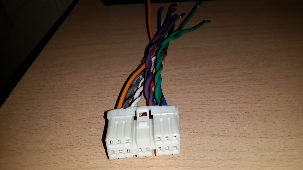

А почему мы не рассматриваем эту колодку (фото) с готовыми проводами?
1. power antenna
2. illumination/dash light
3. 12 volt ignition/switched
4. 12 volt battery/constant
5. chassis ground
6. right front positive
7. right front negative
8. left front positive
9. left front negative
10. right rear positive
11. right rear negative
12. left rear positive
13. left rear negative
Re: ищу Nakamichi
Сообщение Николай Пименов » 14 фев 2014, 19:45
Дло в том, что в приведенном мануале (сервисном, на прошлой странице) данные выводы помечены как "не подключен никуда" (6,7,8,9,10,11,12,13)... Так что или мануал не соответствует, или ещё что.
