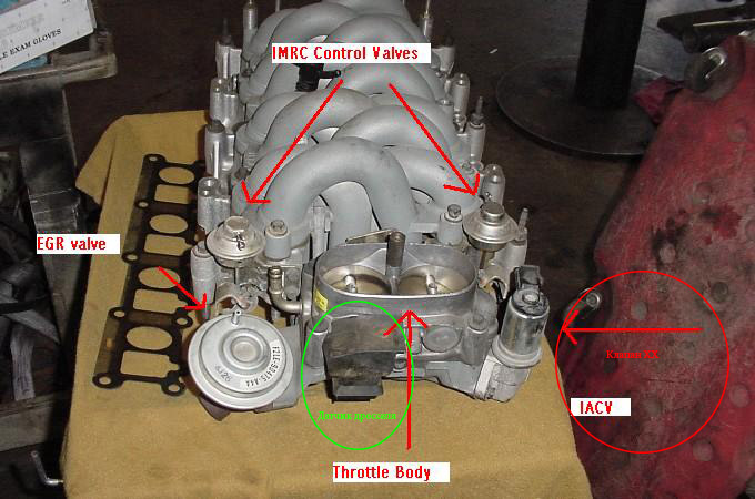

Всем привет!
После длительного стояния ,в положении паркинка резко стали обороты 1500
как будто кто гашетку без меня жмёт
на драйве обороты вроде как приходят в норму но она сама едет!сильно не гнал попробовал чуть чуть бо темно,и масло в коробке не проверял
но вот при включении задней резко рывок что тормоз лучше держать колом
всё приплыли ,видать уровень масла в коробке упал и я снова её ушатал?
такого никогда не было !

Есть другие кандидаты на косяк - клапан хх и датчик дросселя. Плюс маловероятный закус в тросике газа. Коробас не при чем, но если так долго эксплуатировать - ты его попортишь.

Как всегда вопрос знатокам!
где всё это искать?надеюсь дело в проводке...
А если вдруг маловероятный закус в тросике газа,не пытаться педаль газа драконить на заглушенной машине,?

Без электрознаний чинить марка - занятие бесперспективное, это давно известный факт.
И нужно не искать, а сделать сначала электрические проверки, а потом механические.
Клапан хх...ну где-то тут

Замена клапана х.х на маковке секс знатный

Причем для проверки, не подвисает ли оно открытым - один фиг снимать...с тем же набором гемора...

Коды пока не читал ничего не разбирал...разве что завёл и тапку чуть придавил,не глохнет ..видать точно он родимый хх
Коль,а у себя заслонку ты снимал?есть то что нужно знать заранее?

Из нюансов там аккуратное отсоединение тросиков после откручивания дросселя от седла и замена прокладок при обратной установке. Прокладки просто ножничками вырезаем из вощеного картона по картинкам с интернета+натурные элементы для точных размеров. Разумеется для нормального доступа туда надо открутить дворники (корыто дворников).
