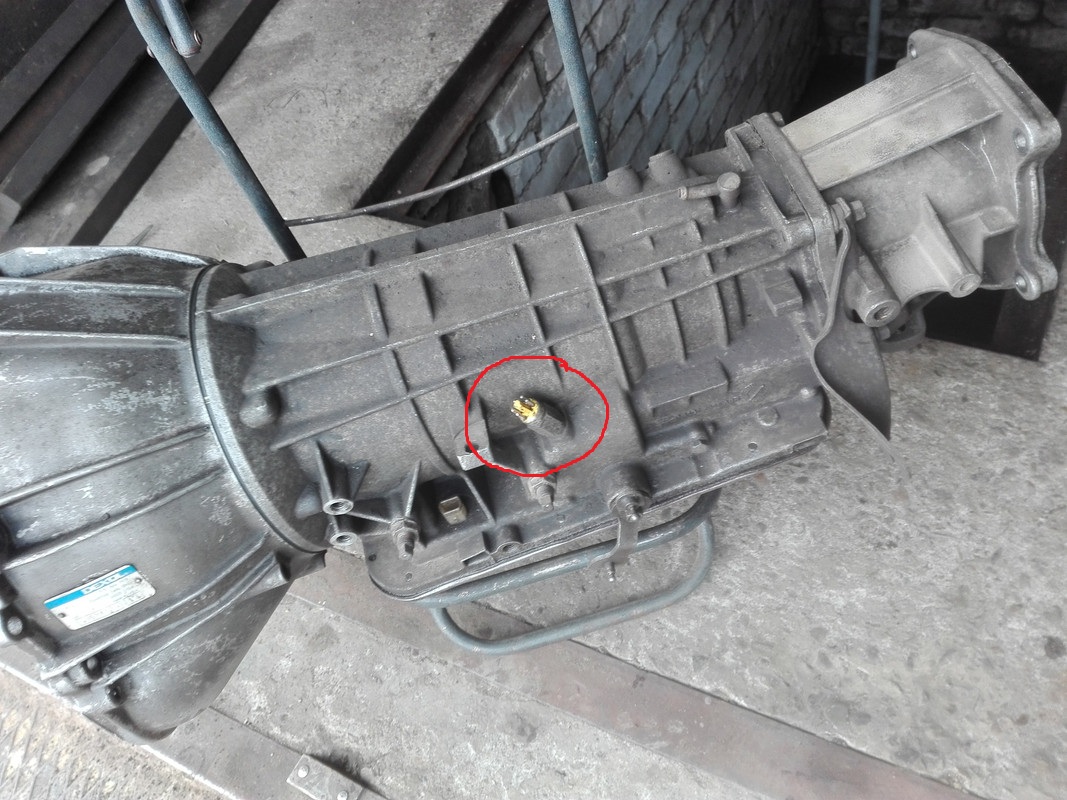

Что-то меня внезапно посетила мысль в связи с неудавшейся диагностикой... Раз EEC IV так нервенно относится к тому, что датчик положения селектора я нае...л, поставив кнопку на панели, а не каким-то иным способом. Как это повлияет работу авто в принципе? Может передачи не будут переключаться или ещё что?

Обошёл контакт в датчике, чтобы можно было хотя бы заводить. Под машину сильно не залезть - она около дома стоит.
Я так понимаю, вот такой этот датчик?
Наверное, даже нашёл где он стоит...

Aerostar писал(а): 29 мар 2025, 09:48 Обошёл контакт в датчике, чтобы можно было хотя бы заводить. Под машину сильно не залезть - она около дома стоит.
Он
