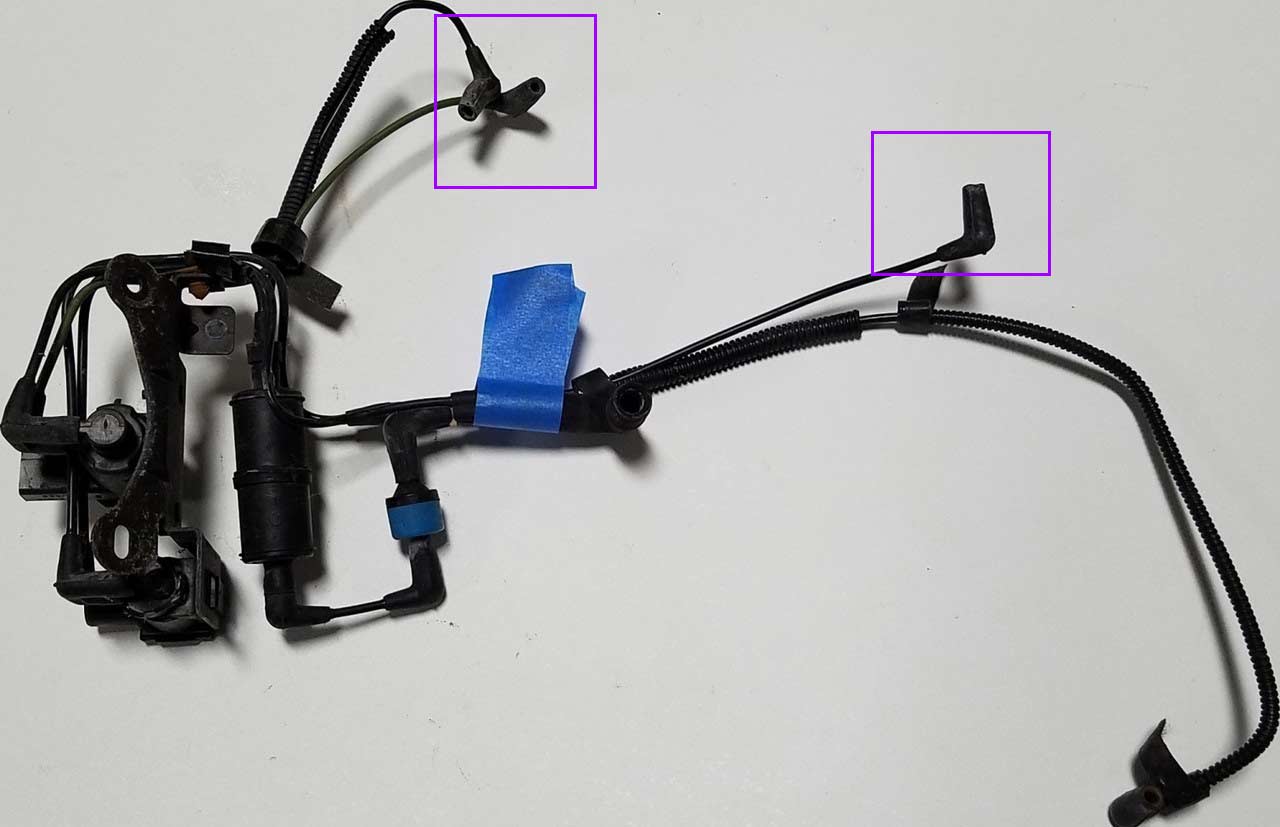

вот про такие фитинги говорю, выглядят аккуратно и не выглядят как силиконовые сопли.
PS вакуум планирую переложить не в марке, а в Chrysler LHS 1994, где всё поразваливалось от частого шевеления, но это не по теме форума (8

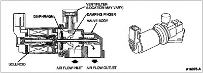

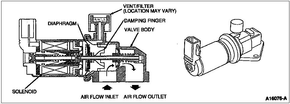

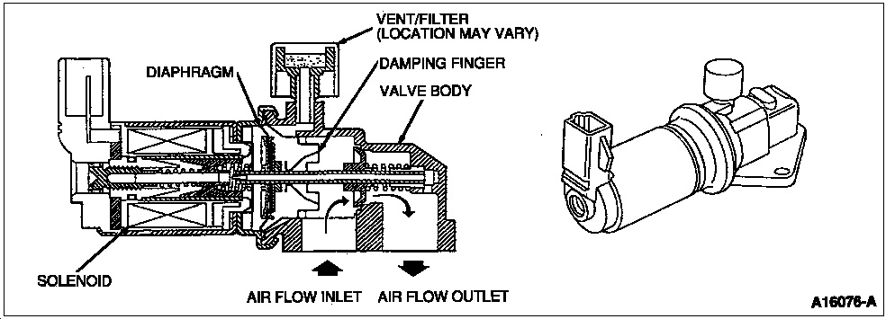

КХХ Марк-8 производства Хитачи для работы в вертикальном положении - при помывке разрушается изолирующая мембрана между каналом воздуха и катушкой и ему настает каюк. Проверено в Америке.

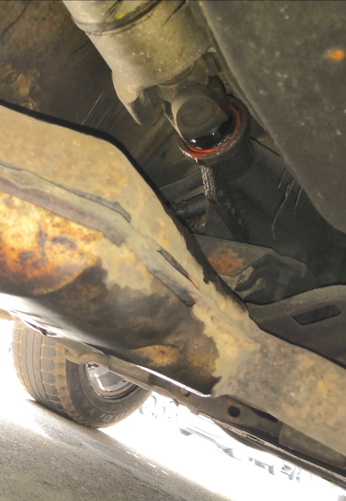

Всем привет. С ошибками мотора разобрался, спасибо за помощь! Но спустя пару дней опять что то новое...
Потёк сальник хвостовика на кпп. Не подскажете номерок или его размеры? А то найти не могу могу :(

А у вас неправильной модели стоит - вот и потек.
Их есть 3 вида - совсем длинный, средний и короткий. Короткий на Марках не встречается, а длинный и средний - зависит от партии (на фордпартгиганте определяет по вину правильно, но нужно быть уверенным что коробас не меняли). Так что ваш средний просто неправильно подобран, нужен https://www.rockauto.com/en/moreinfo.ph ... cc=1188525 или https://www.rockauto.com/en/moreinfo.ph ... cc=1188525 или https://www.rockauto.com/en/moreinfo.ph ... cc=1188525 (этот сразу со втулкой - см. далее). Для примера - ваш: https://www.rockauto.com/en/moreinfo.ph ... cc=1188525.
Кроме того, на жизнь и правильную работу сальника влияет разбитость втулки в "хвосте" и износ выходного "вала" (бывает если не уследить за износом втулки). Втулка https://www.rockauto.com/en/moreinfo.ph ... cc=1188525 или https://www.rockauto.com/en/moreinfo.ph ... cc=1188525, вал уже того, совсем снят с производства всеми.

Сальник замени на правильный - и всё кончится. У тебя счас средний - и явно не он там должен быть.
Для замены к сожалению нужно снять бак...а для снятия бака - выхлоп...но это всё. Как альтернативу можно снять тыковку - но там многовато эквилибристики.
Нет, все 3 не надо. Короткий точно мимо, а выбор из среднего и большого - по фотке можно сделать (по расстоянию от обреза коробки до начала окрашенной части хвостовика вала. Без осмотра выбрать нельзя - и если нет возможности посмотреть - то два таки тащить.

Средний уже сейчас стоит и явно видно что есть незакрытая сальником часть карданного входного вала скользящего. Так что только максимальный получается, и мерить не надо. Фотки Марка снизу и интернетах навалом - сравни своё и оттуда.
