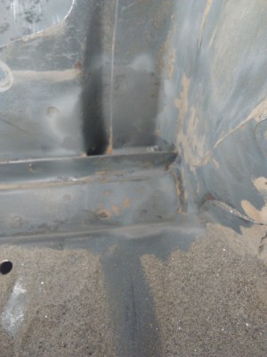

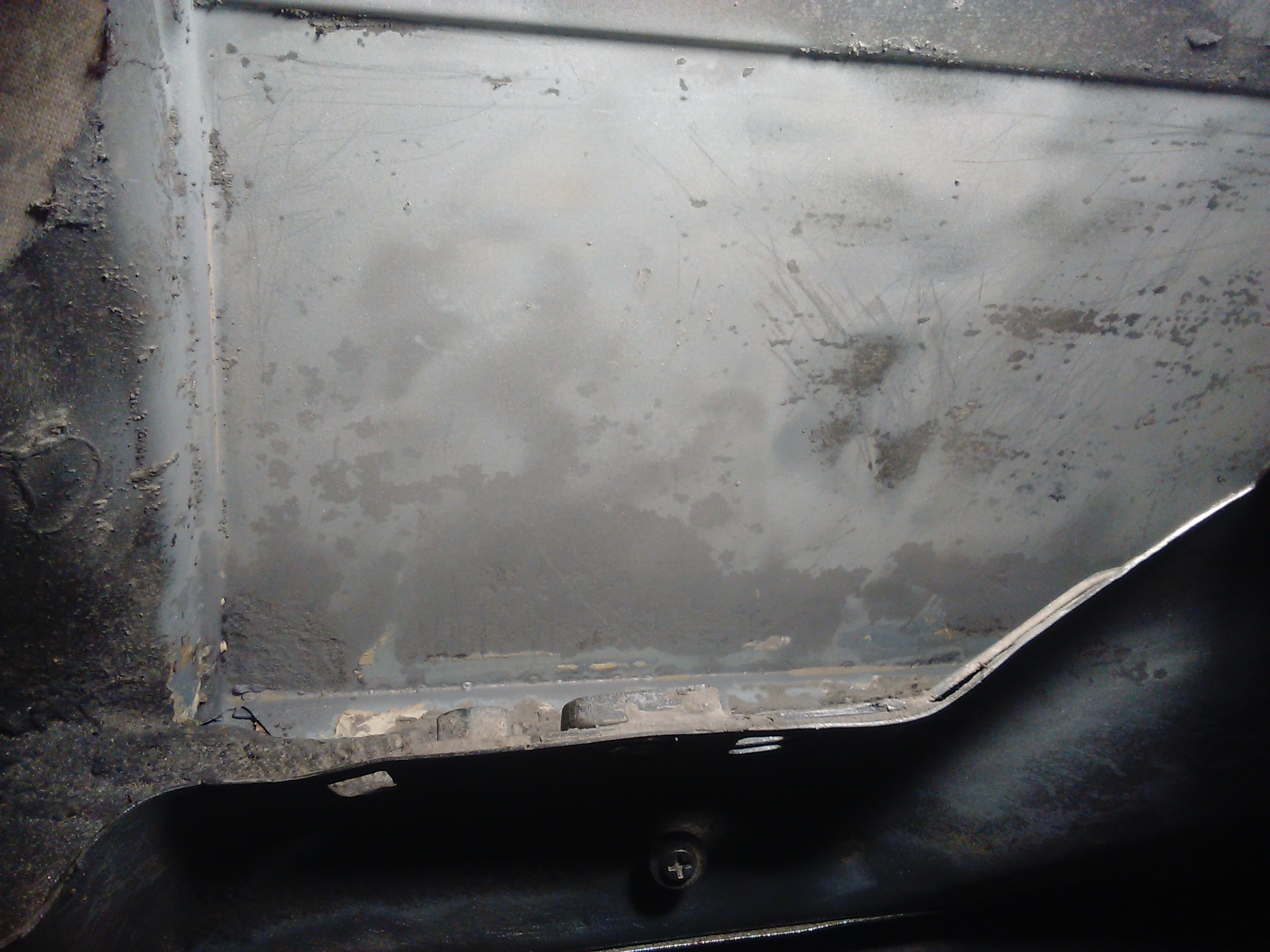

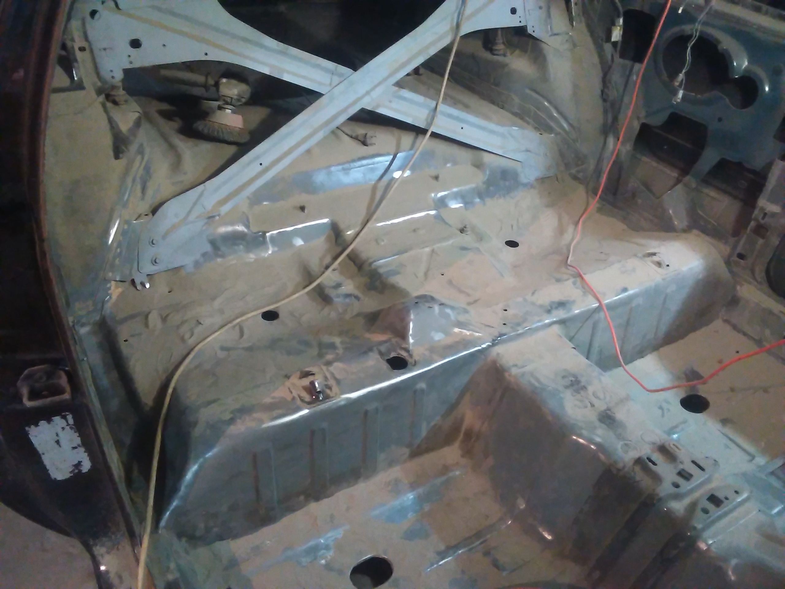

Сообщение Casper_93 » 08 дек 2015, 22:21
Вот сегодня решил опробовать свой пескоструй на машине, а то все на ключах :) Всего три точки в салоне песочил и то из за того что болгаркой с щеткой не подлезть. Больше в салоне не буду ничего пескоструить, а то еще лет пять его буду от туда выметать.
Итак ниша в крыле правая как раз под динамиком. К сожалению состояние до не сфоткал но был ржавый налет.
Места под задними динамиками в районе арки
Ну и вот последствия в салоне
Сообщения: 12562
Re: Восстановление марковки
Сообщение Dmitry171 » 08 дек 2015, 22:31
Какой ты молодец! Правда... без сарказма.
Но если бы ты знал сколько тебе ещё дохрена всего делать и кузов это самое простое и понятное... Терпения и удачи!
