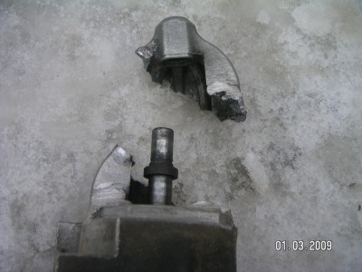

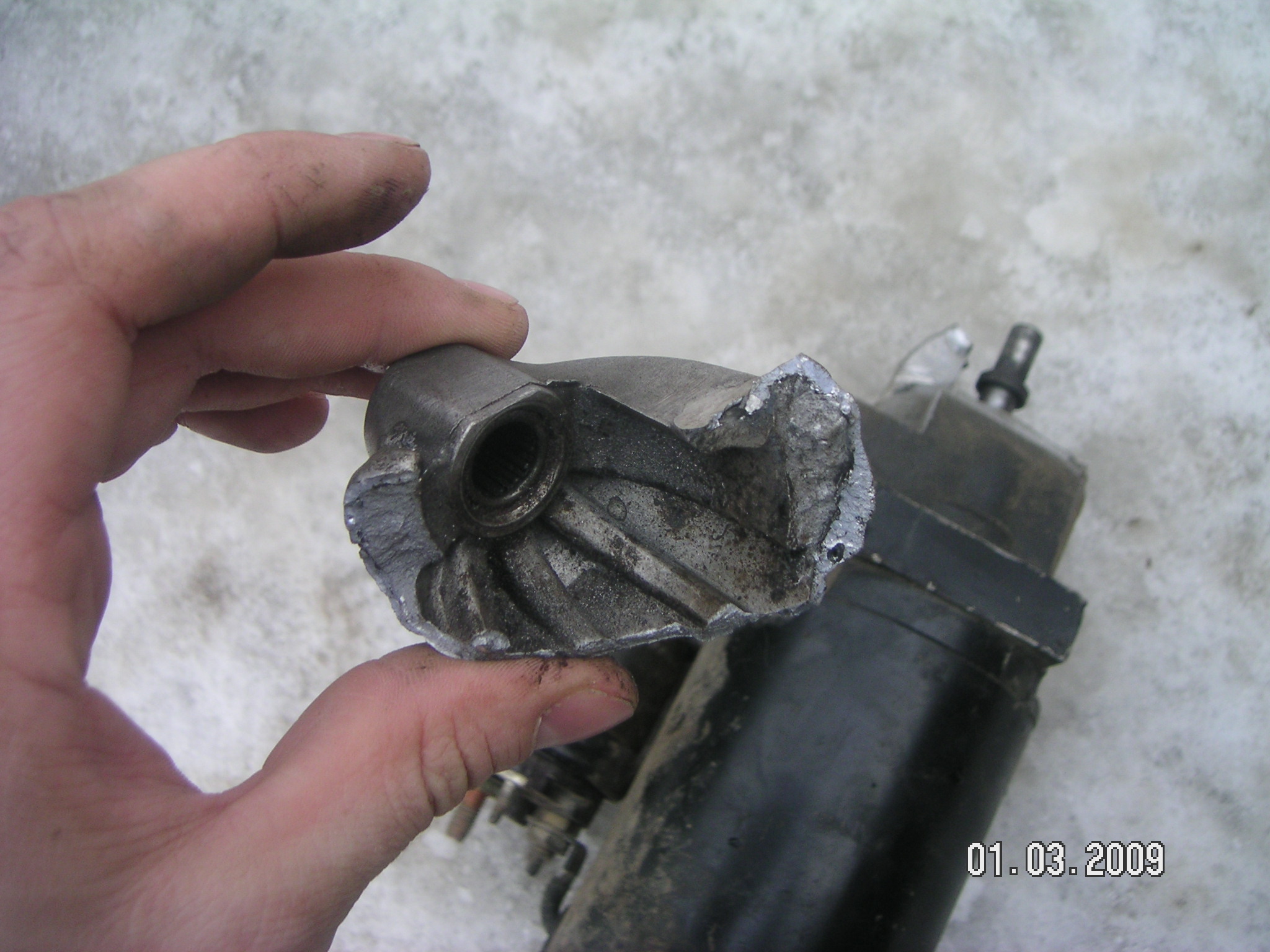

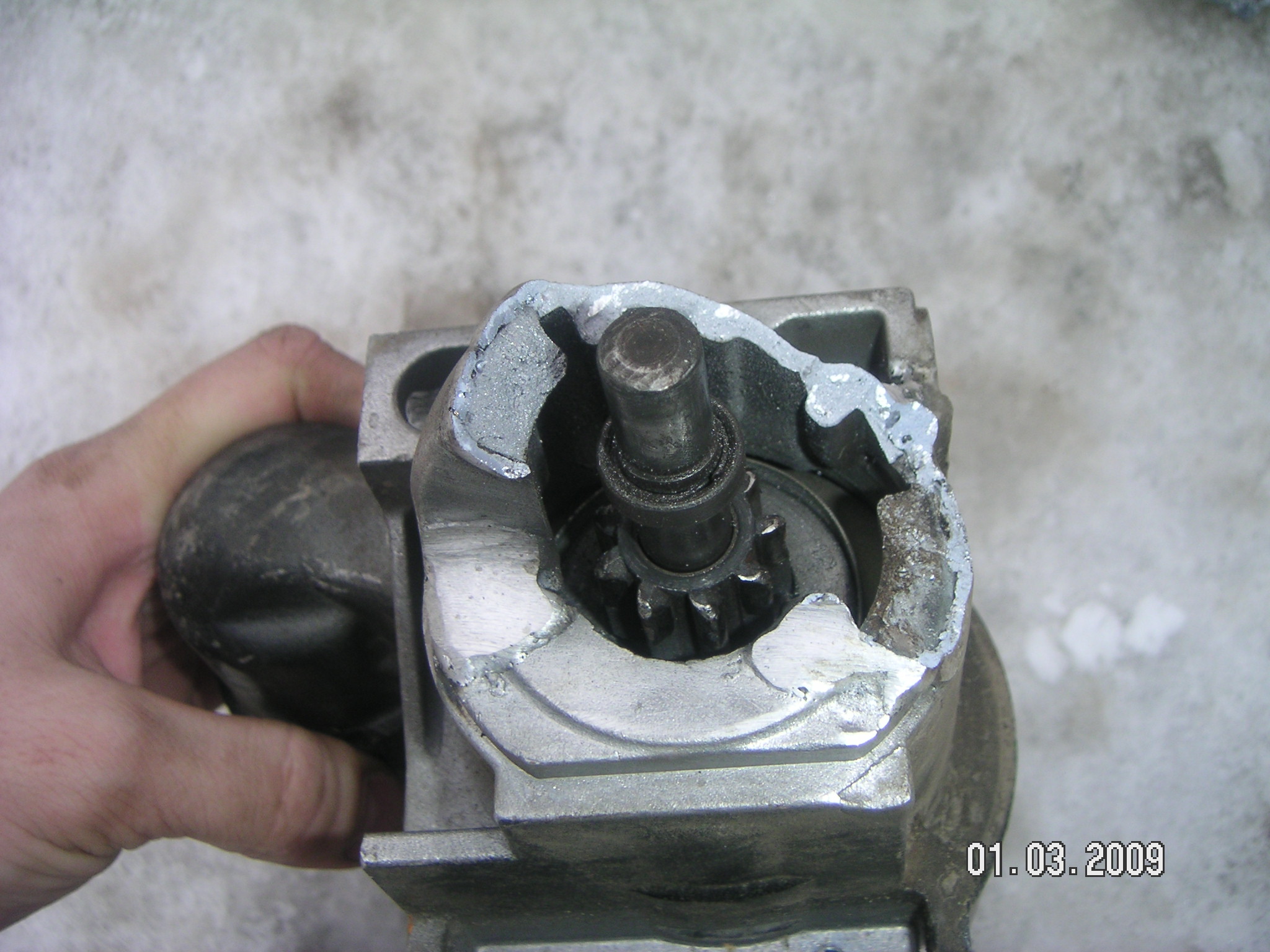

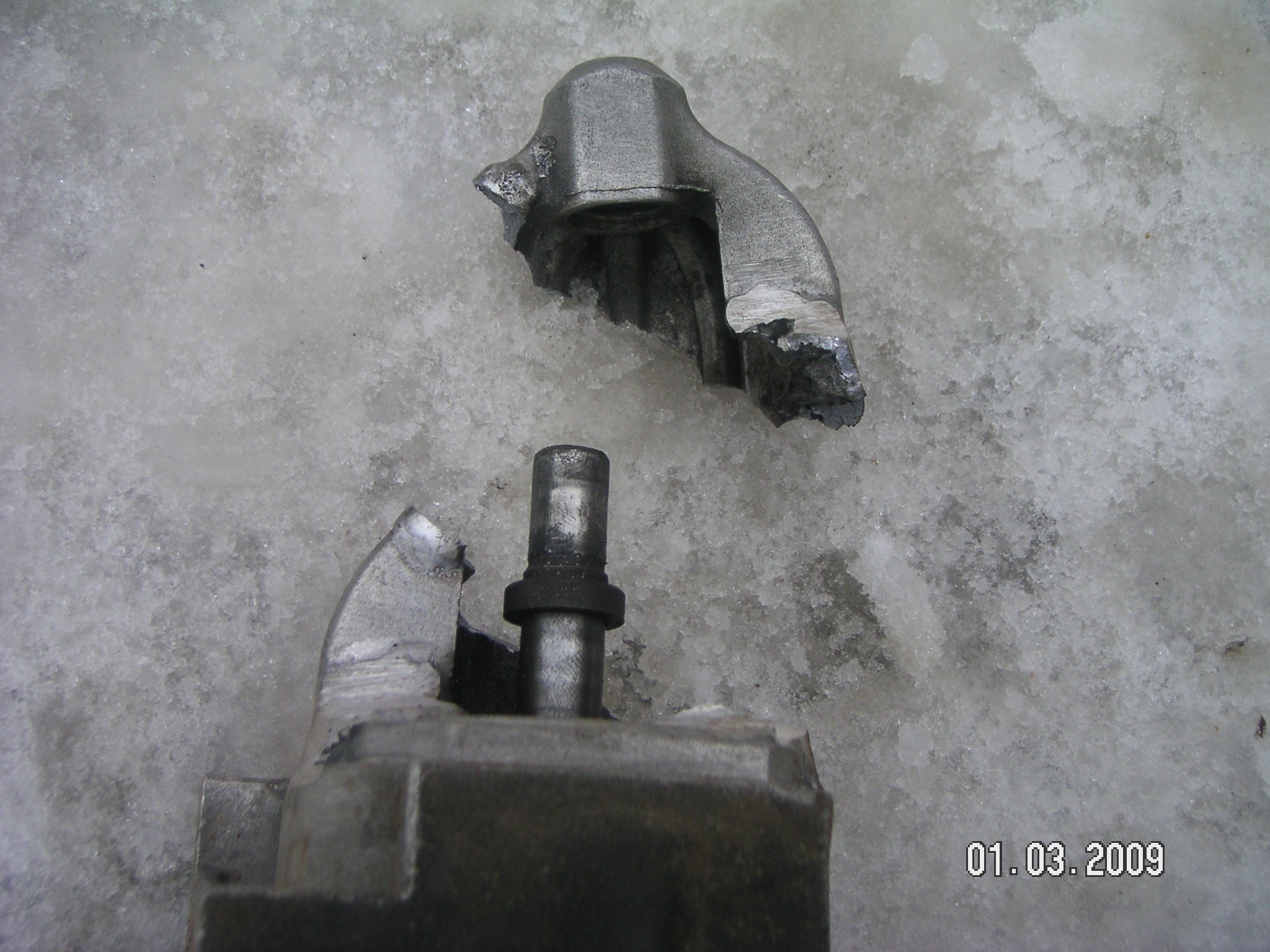

Вообщем, случилось следующее. Пол дня прокатался, все было отлично. приехал домой, поставил, час спустя выхожу, начинаю заводить, а он сопли еле еле жует и нихрена вразумительного сказать не может. Я подумал, акум сел.(хотя с чего там пещалок немеренно оставить что то включенным не реально) думаю прикурю, а он опять тоже самое. Ну, думаю привет стартеру. залез под него скрутил стартер, кстати отлично придумано: болты крепления поперек, а не в доль, снимаю и что вижу. Долбанный силумин :evil: , отлив передней части где происходит зацепление, отвалился, ось болтается с шестерней сама по себе, клинит в перекосе и от того еле еле крутит.
Звоню по магазинам везде только стартер целиком за 6000 деревянных. думаю жырно из за этого покупать стартер целиком. Отдал знакомому который на заводе работает, обещался как нужно в среде аргоновой с полной заливкой швов сделать. Хотя на нем видны следы что его уже варили и не один раз. Может кто в курсе где можно отдельно переднюю часть прикупить, или может у кого завалялась где нибудь. :roll: . пусть не новое, зато целиковое, лучше чем варенный силумин, так его перетак. Фотки чуть позже скину. Подмогните кто чем смогет, бывало так может у кого?

kvl писал(а): Может кто в курсе где можно отдельно переднюю часть прикупить, или может у кого завалялась где нибудь.
В любой конторе по ремонту стартеров/генераторов .

Сейчас 6 тыров за стартёр - это нормально, я себе покупал за 4 (UNIPOINT). Совет - купи новый, сварка - вещь хороший, вот только не надо забывать, что это одна из опор оси ротора, который магниты так и наровят куда-нить в сторону стянуть. Не факт, что шов долго простоит. Зато будешь с осознанием того, что у тебя новая деталька! :D

Со всеми мнениями согласен. Сам безума когда какую нибудь деталюшку новую прикупаю :P . Но это был не тот случай. Про аргоновую сварку согласен. Получилось как новый. Ребята, вернее сказать дедушки на заводе постарались от души. Разобрали все до гола, в какой то сильной печке отхрясли все следы старых соплей называемых сваркой. Варили в аргоновой камере, с какими то там добавками, врезультате как новый. Кстати положение подшипников отцентровали относительно статера и ротора. Получился гуд.
Еще больше удивились, что это американская деталь, говорят юпонского борохла колотого всегда навалом. Говорят силумин силумину рознь. за наш вообще им стыдно, япошки так себе, а америка и часть европейских делают очень хорошо, их и варить очень даже можно если правильно. сказали что с этой железкой к ним больше не приду. :D
