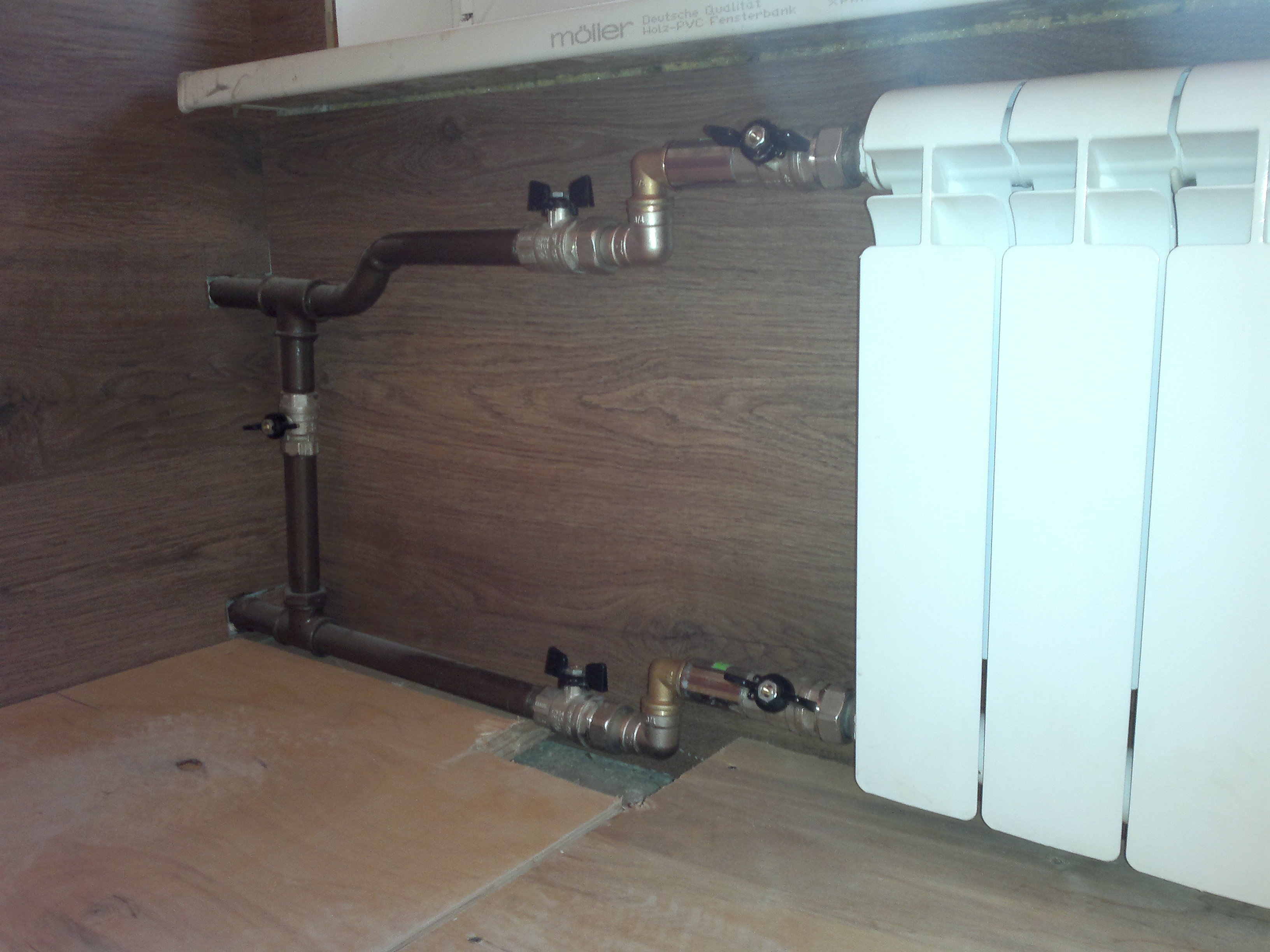

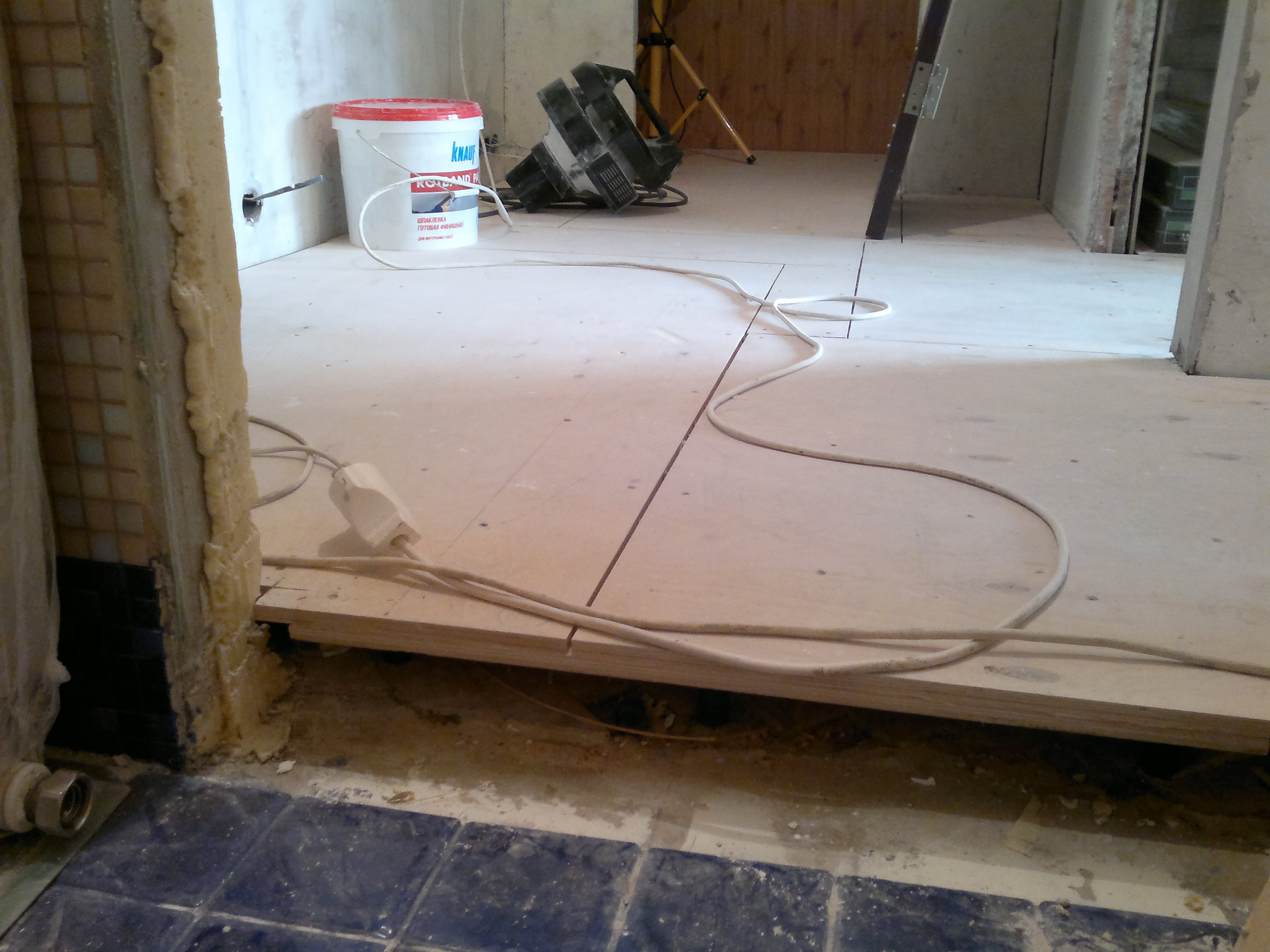

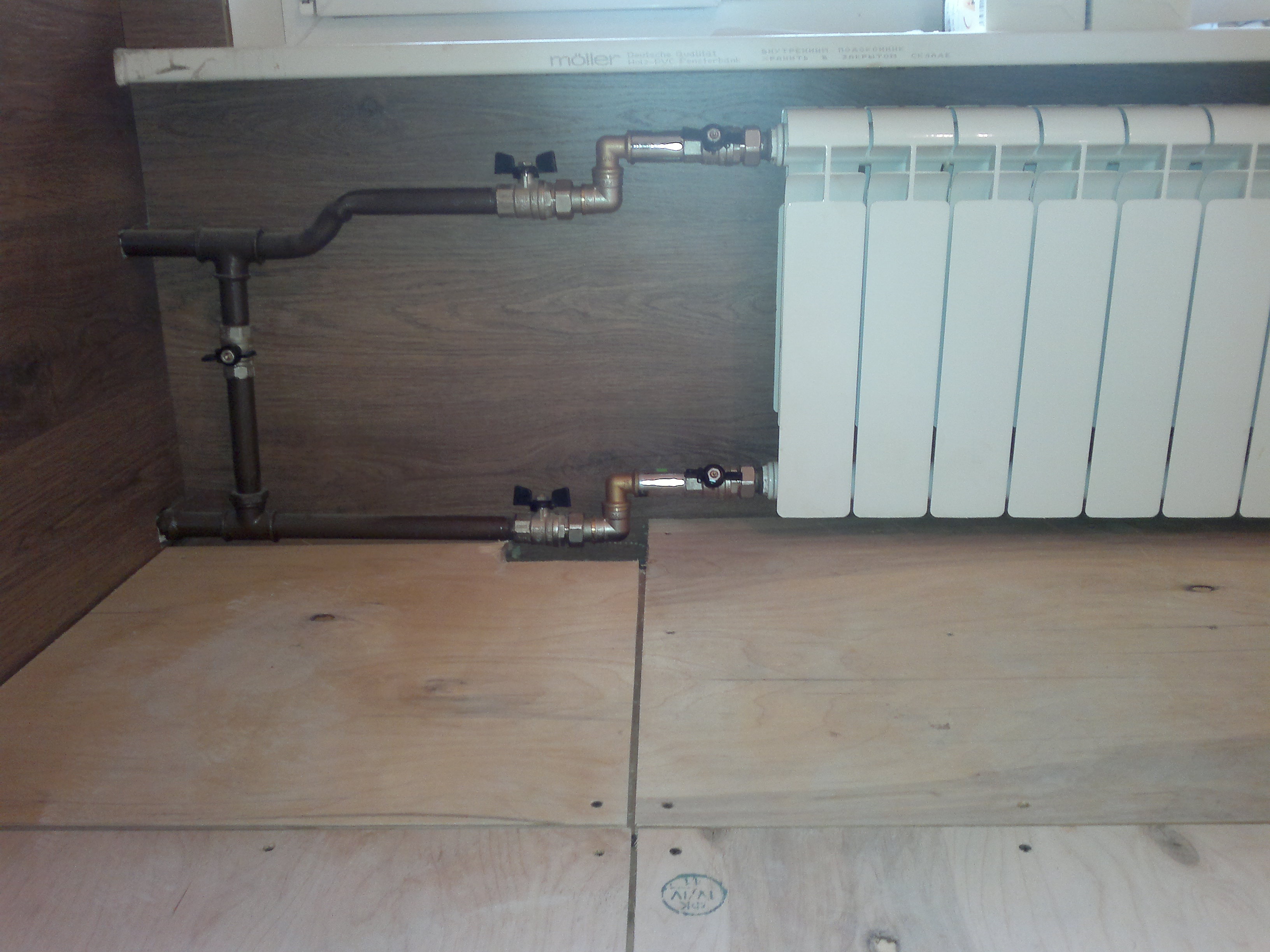

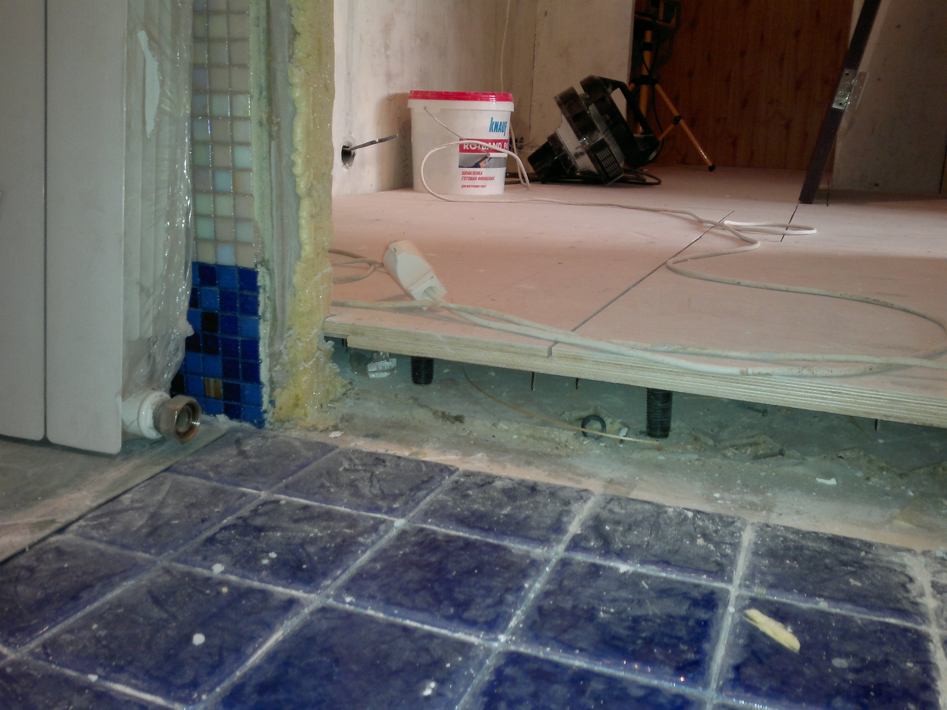

Немного фоток с моего самого геморройеого геморроя моей жизни :o
Выравнивание пола и его последствия :?
Кратко, было задание взаместо стяжки выполнить модный пол из фанеры.
Поднятие от существующего максимум 50мм. и что вышло...

Ну дык, классика строительного жанра, типовое решение для полов от наших "строителей"...

Тимоха,а на брус пол изначально не хотел сажать? Зачем по два крана на трубы? Невидно терморегулятора,удобная штука.

обычную стяжку сделал и не паришся)
про два крана тоже интересно))

Первые краны это первые краны, после подняли пол на 120мм ебстевственно батареи не подключить.
Пришлось изобретать такой изъеб.
Стяжка классическая была невозможна, дом стройбатовский, все протекает к соседям.
Соседей многие знают....

Дырки перед заливкой стяжек можно заделать.

если стяжка протекает к соседям, то какие должны быть дырки)) и какая слышимость, если их не заделать))

мдя. тимох, ну не стяжку положил бы регипс половой на пенопласт. и монтаж за пару дней, и по толщине не ошибутся.
