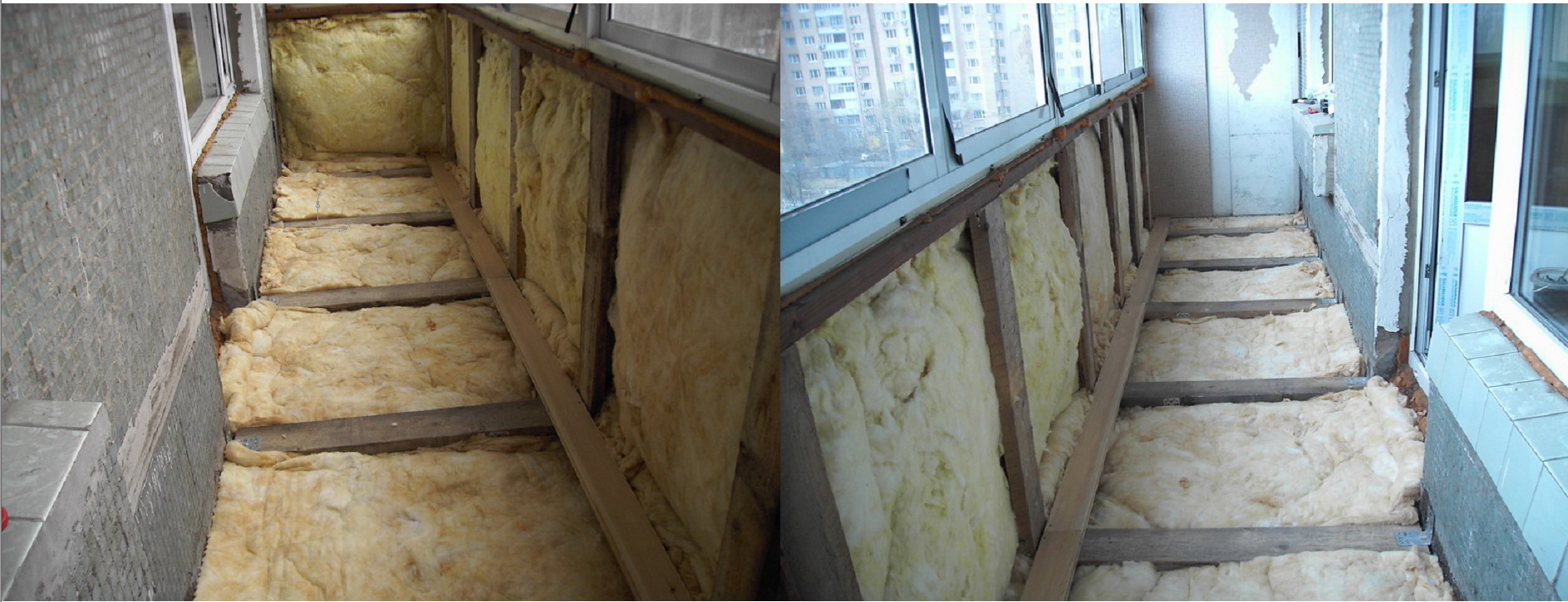

Материалы:
Лаги и обрешетка под пол и облицовку- доска 150х50, напилил из имеющегося на даче.
Утеплитель Изовер классик в два слоя.
Используется в качестве шумки, остекление балкона легкое, утеплять бесполезно, тока бы не дуло.
Половая доска массив лиственницы, сорт экстра, абсолютно безпороковая древесина мебельного качества. Цена за кв. метр выше, чем та же площадь кузова автомобиля...
Облицовка стен и потолка-имитация бруса, массив кедра, цена сильно выше чем у пола :o
Это все из любви к искусству, заменяемо на вагонку из елки.
На фотках, сделанное мною одним за двое выходных дней, правда вчера день ушел на разгрузку, дата на фотике сбита, старый он.
Критика приветствуется.

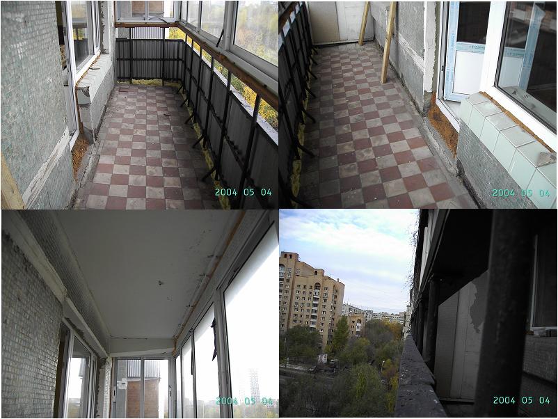

Пациент
Пациент

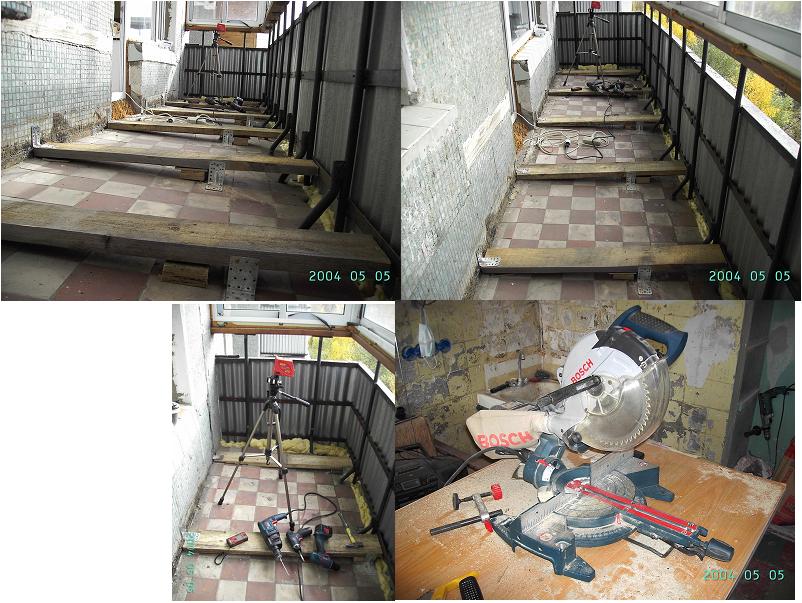

Накидал лаги, чутка инстрУмента

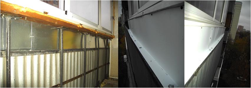

Фартук из оцинковки, с лица оклеен винилом

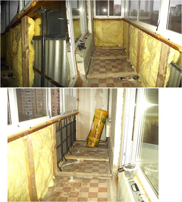

Утеплитель, пока не закреплен, по этому<br />выглядит не аккуратно

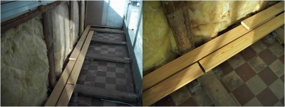

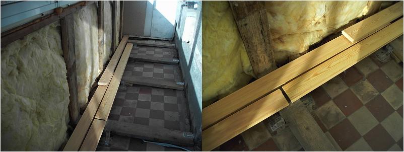

Примерка досок
Примерка досок

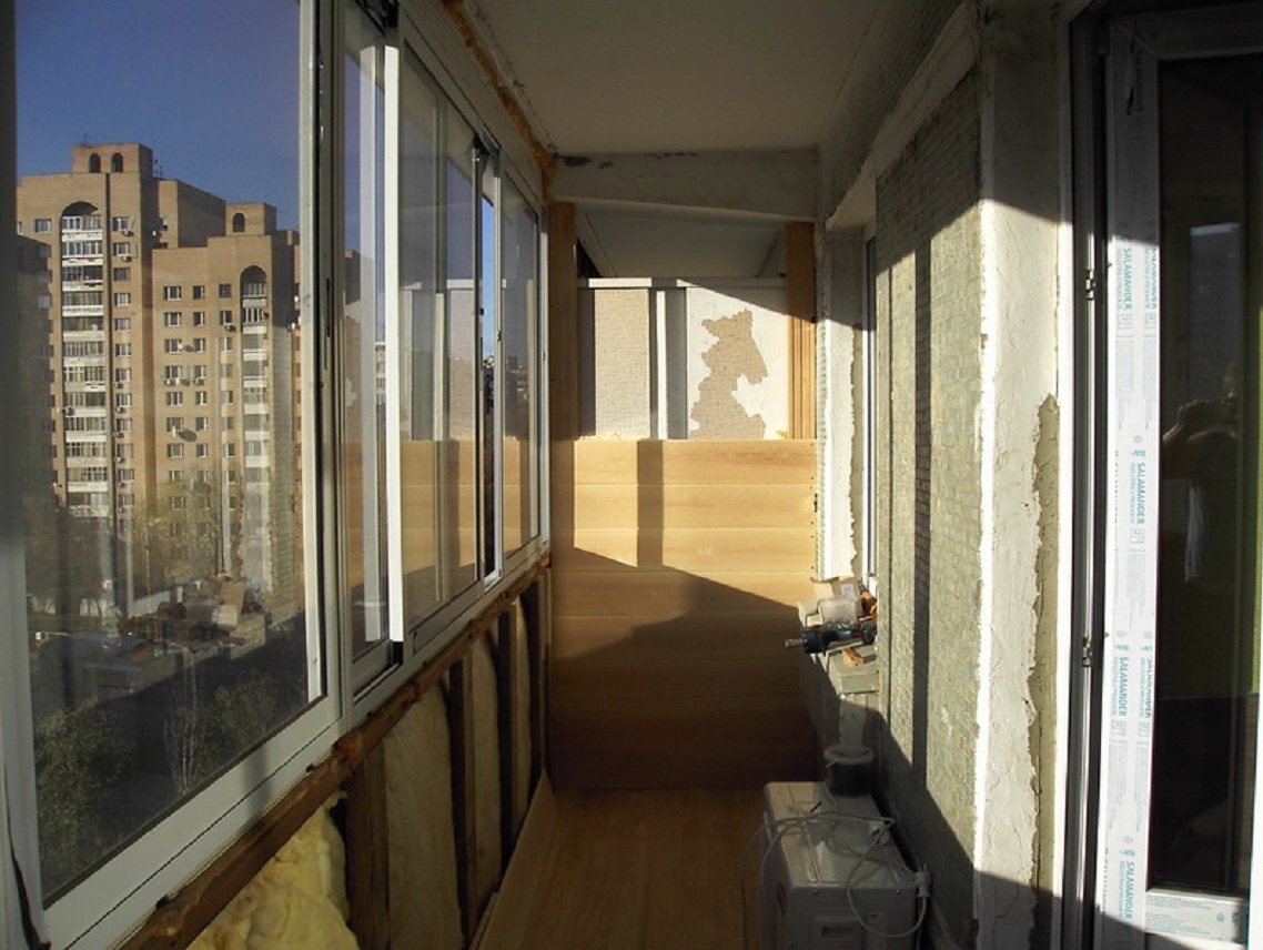

Продолжим маньячить балкон. В выхи погодка чУдная выдалась, пару дней поковырялся в свое удовольствие :)
Пойду в отделочники балконов :D но денег драть буду очень много.
С выбором кедровых панелей ни разу не ошибся, стОят каждой заплаченной на них деньгИ.
Запах на балконе =@ Можжевеловая медовуха :D
Продолжение следует...

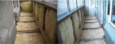

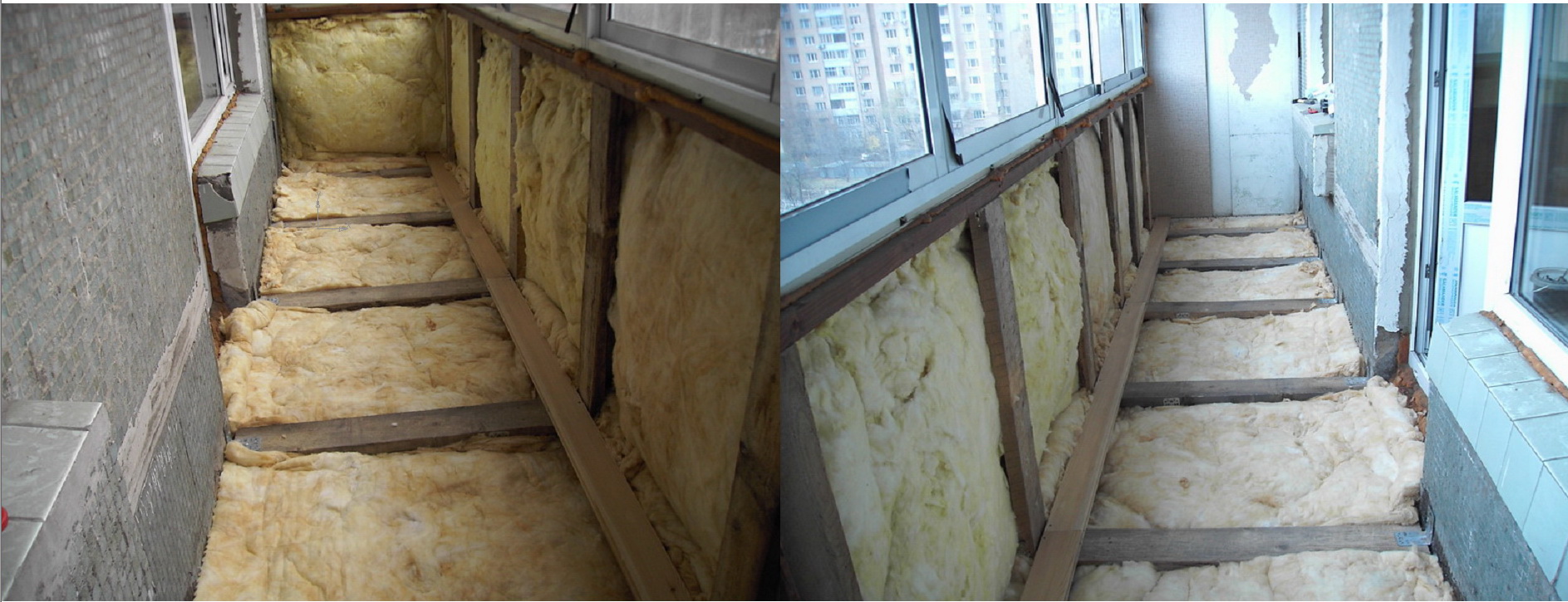

Утеплитель под пол. Дааа....стекловата уже не та, даж не чешисся)))

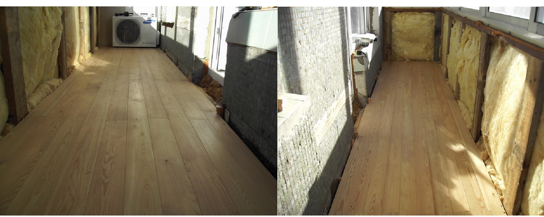

Настелил пол. Приятно работать с качественным материалом и инструментом. Синий Бош рулит.

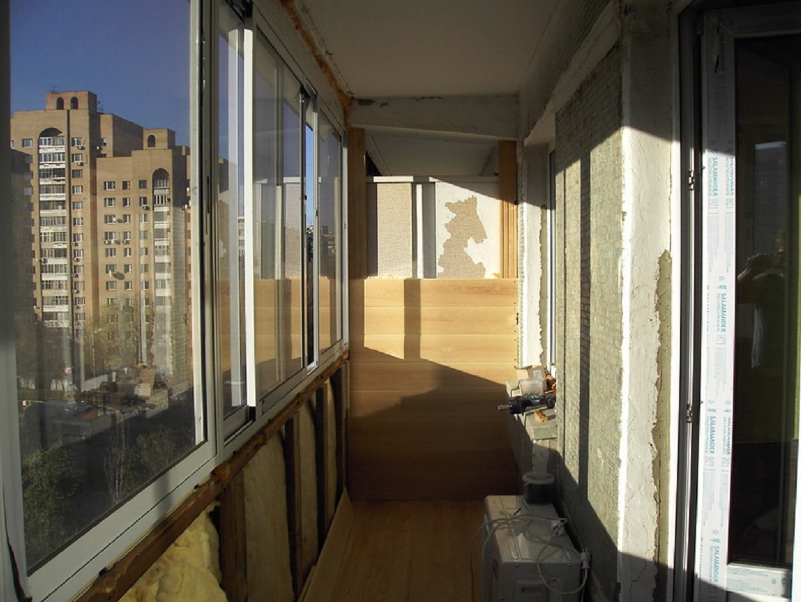

Начал обивать стены. Кедровые панели.

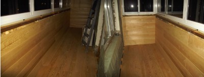

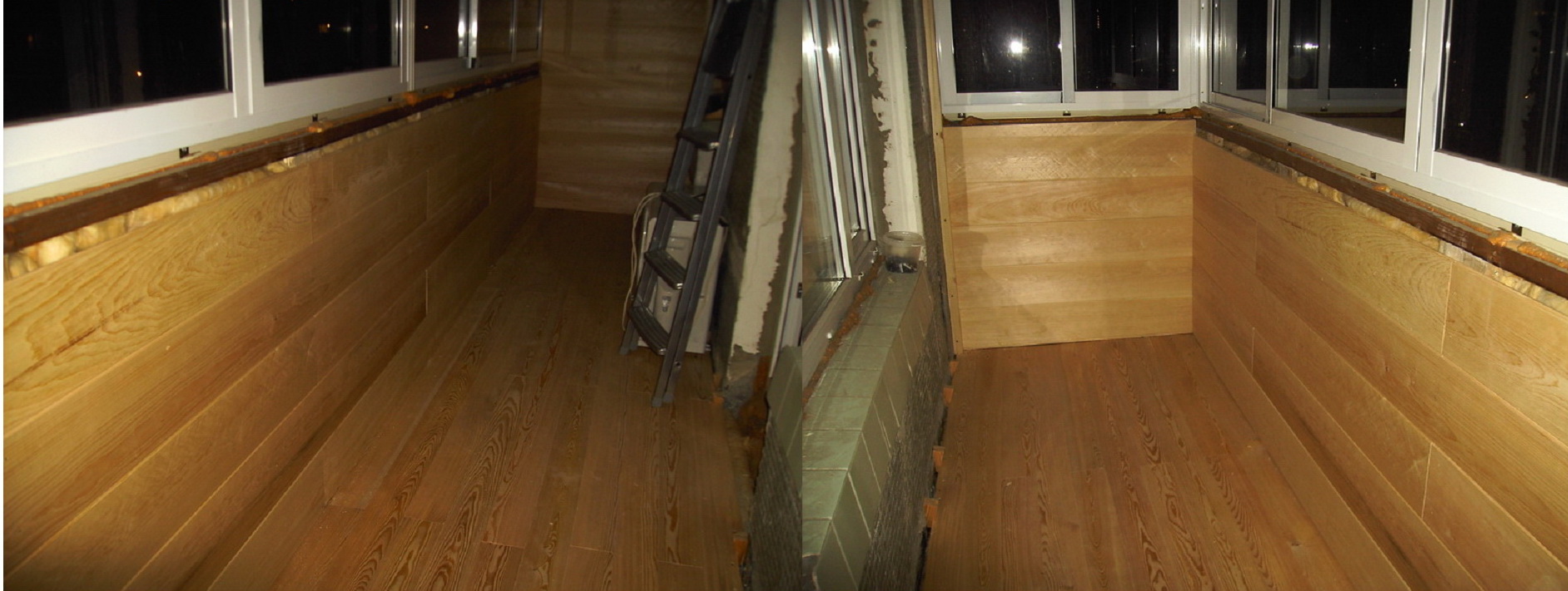

К ночи балкон выглядит так...)))

Сообщение Serj » 07 ноя 2011, 13:02
На старой квартире тоже так балкон делал. Доски/вагонки и т.п.
Все отлично, запах обалденный, вид тоже ничего. Но сейчас буду делать негорючие материалы - а то летом окна без сеток страшно открывать - несколько раз на балкон окурки залетали... Просто для себя имей ввиду...

Сообщение игрок » 07 ноя 2011, 13:12
так можно антипиреновыми пропитками пройтись, они бесцветные, а бычок точно выдержат
