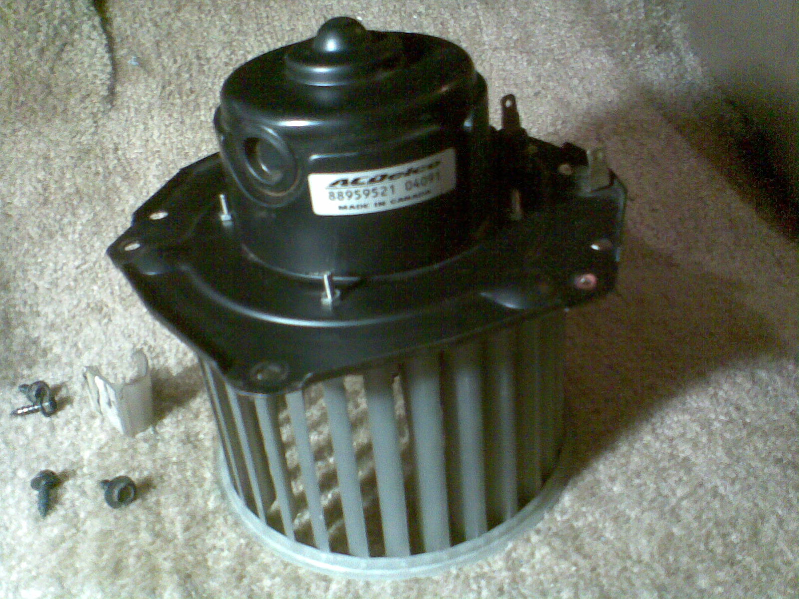

Сегодня починил моторчик печки
- тарахтел як трахтор , разобрал, смазал, теперь работает тихо, как новый), а-то я уж новый покупать собирался).

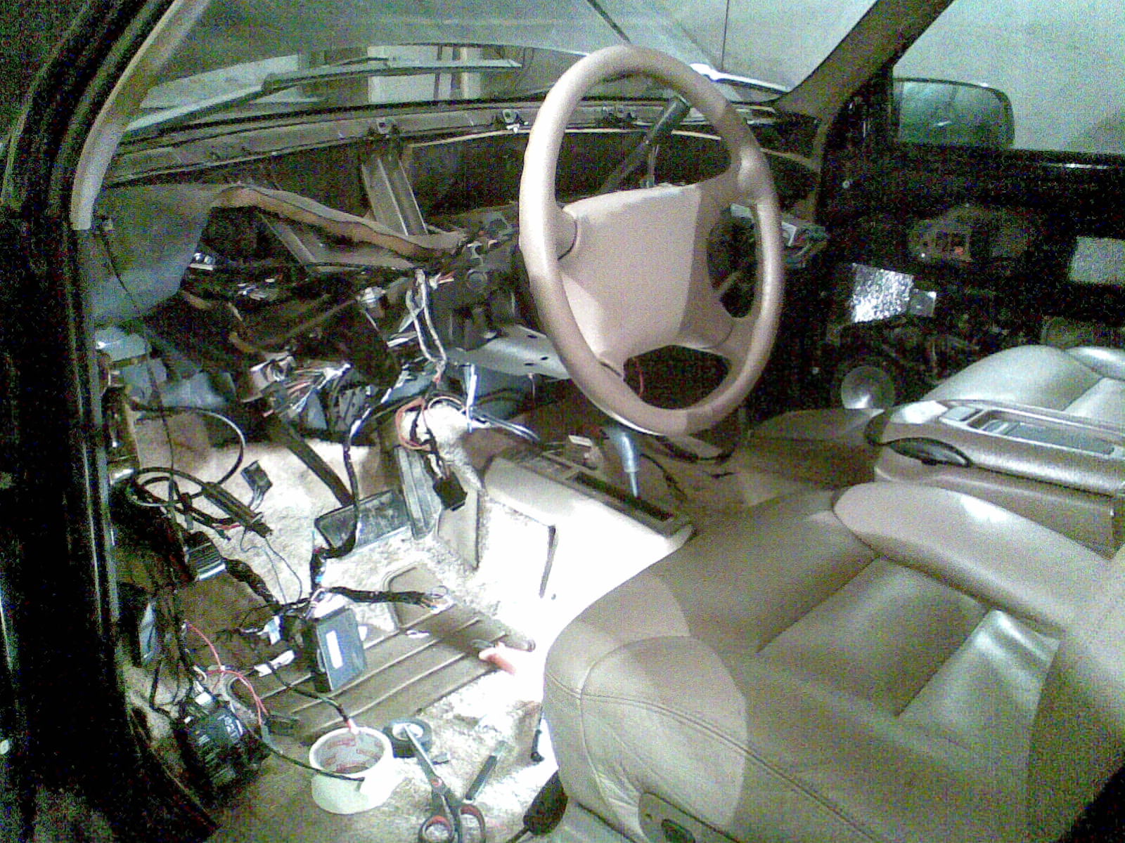

Ревизия систем и агрегатовDima писал(а):Это ты чего задумал?
1. Торпеда поедет в Москоу в тюнинг-ателье
2. Проводка (как я с ней на...бся) забрана в жгуты, надо было сфотать что было ДО этого,- всё на скрутках, всё в изолентах, ни одной спайки и термоусадки, проводов 15 просто обрублены и неизвестно куда они должны идти...Копался в ней весь день, завтра должен добить.
3. Проклейка печки, ревизия радиаторов и заслонок печки.
4. Проклейка моторного щита.
Ну и еще много чего по мелочи.

сань, в авто провода не паяют, они теряют эластичность и через какое-то время от вибрации будет обрыв. поверь, скрутка и изолента лучше, чем пайка и термоусадка.AlexRIV писал(а):ни одной спайки и термоусадки,
Re: Ремонт
Я паяю только там где они не гнутся и лежат в жгуте. Я стараюсь все провода доп.оборудования по основным жгутам пускать.игрок писал(а):сань, в авто провода не паяют, они теряют эластичность и через какое-то время от вибрации будет обрыв. поверь, скрутка и изолента лучше, чем пайка и термоусадка.AlexRIV писал(а):ни одной спайки и термоусадки,

Игроку: вот свои авто и скручивай.
Пайка в авто делается направо и налево, просто не так как обычные провода. Для улучшения технологичности заместо пайки есть обжимы. Но никогда не делать на "просто скрутке". Термоусадка тоже постоянно применяется, осаживать термофеном (а не зажигалкой, горелкой или паяльником как это часто делают).

Пользуюсь именно феном). Какие именно обжимы порекомендуешь?Николай Пименов писал(а):Игроку: вот свои авто и скручивай.

Обжимы практически любые из радиотоварных магазинов (и инструмент-обжимка в нагрузку!), лучше такие, чтобы "обжимных мест" было 2 (ну трубочка, обжимается 2 раза: ближе к одному концу и ближе к другому). Сечение - согласно сечению обжимаемых проводов.
Как делается безопасное от вибрации обжимка/пайка, нарисовано во вводных указаниях к электросхемам в сервисных мануалах обычно.
