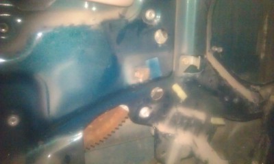

Люди подскажите а как на двери откручивать гайки которые абсолютно круглые снутри и снаружи? :oops:

По двери: это крепление привода стекла? Там не гайки, это алюминиевые заклепки диаметром 6мм, удаляются сверлом 6 мм. Они же - крепление ручки открывания двери. Они же - крепление стекла к приводу (2 шт вдоль нижнего края стекла внутри двери).

За подсказку про заклёпки спасибо. Телевизора скажу сразу нет. Вернее он есть но пойдёт мне. На счёт серпа завтра взгляну жив ли мой остался. На счёт коробки пока очень даже рано разговаривать ибо её работоспособность я не смог проверить, а на моей присутствовал эффект мясорубки.
