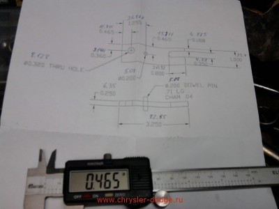

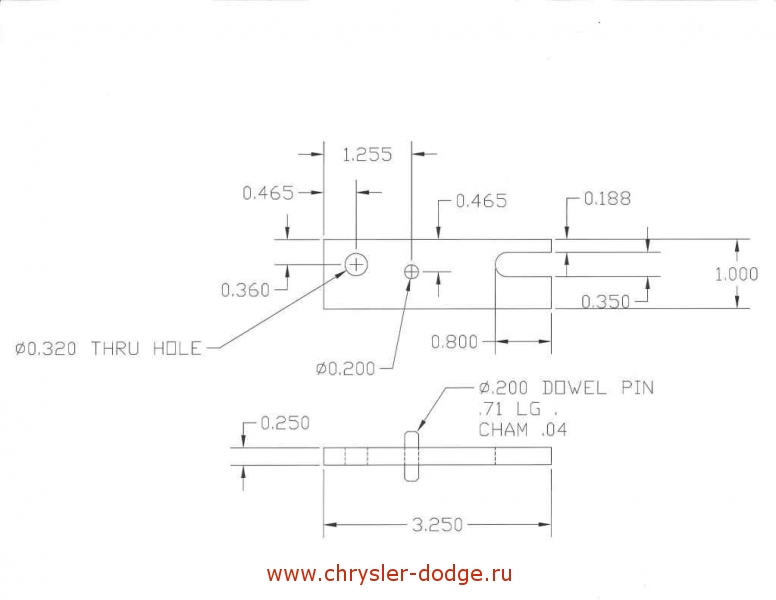

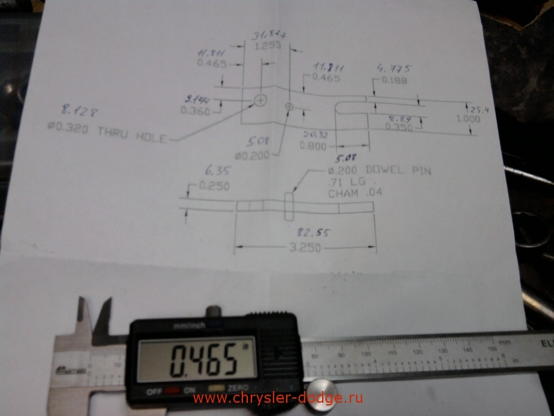

Заказал токарю данную приспособу,для 3.5LH-1 установки распредвалов в вмт.Всё чётко подходит,я доволен и вам рекомендую/
Фото не мои,делалось по ним.
Верхняя фото с размерами в дюймах,нижняя с переводом(подписано ручкой) в миллиметры.
