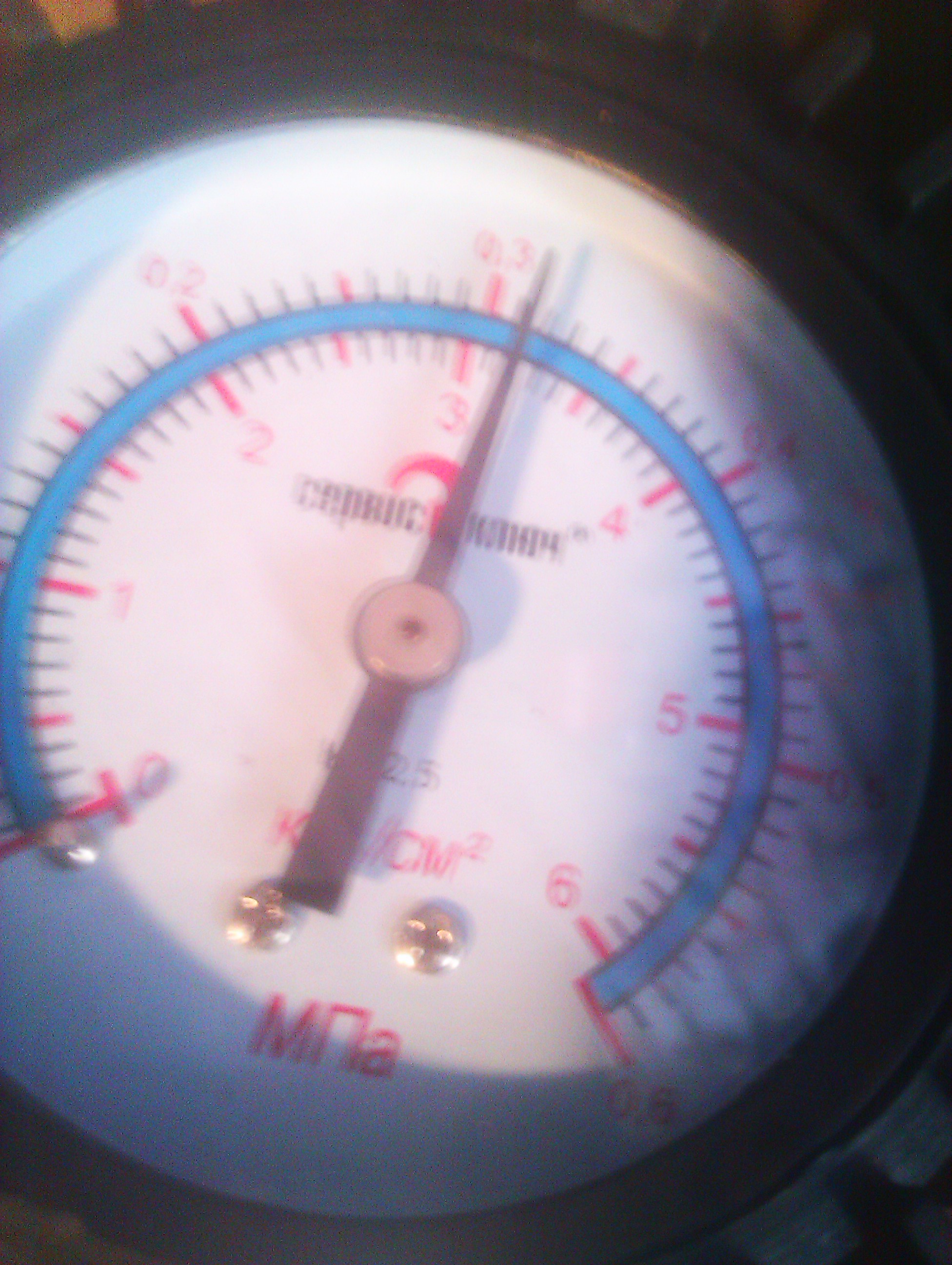

Сообщение Vision » 13 фев 2014, 16:55
Форсунки,свечи,провода,катушка -заменены.
На машине ещё не выезжал,просто сделал пару пробных запусков и проверил на утечку топлива.
Фото измерения давления- через два часа простоя двиг:
Через недельку-две будет полноценная эксплуатация данного воробушка :D тогда будет ясно-стало ли лучше или нет.
