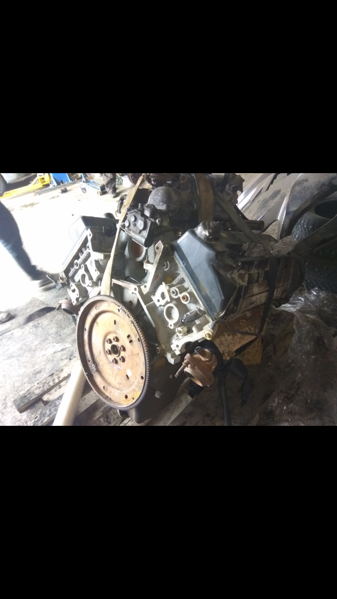

маховик

До установки мотора 5.4 меня держат следующие вопросы
Маховик от чего подойдёт?
Кит на впуск где найти?

Это и есть - драйвплита. Она ТОНКАЯ и состоит из жестянки миллиметра 2 толщиной и венца под стартер. Маховик же - цельнолитое изделие нехилой толщины и главное - массы.
Ещё раз - маховик не проблема. От ЛЮБОГО форда 5,4 с любым числом клапанов.
Кит впуска - это главная засада. Общий смысл в том решении уловлен верно, но совпадение отверстий является чуть ли не главным параметром, так что конкретное предложение - мимо.

Если ставить впуск от авиатора + пластины то результат неизвестен, может и влезет. Если ставить впуск от навигатора то точно капот не закроется.Николай Пименов писал(а): ↑10 окт 2018, 14:15 Это и есть - драйвплита. Она ТОНКАЯ и состоит из жестянки миллиметра 2 толщиной и венца под стартер. Маховик же - цельнолитое изделие нехилой толщины и главное - массы.

Если рассматривать марк8 то думаю правильно взять только блок в сборе. Перед покупкой и сборкой хочется точно знать что блок не убит и не в задирах, ставлю свои головы, свою крышку переднюю и получаю мотор от авика. Как мне кажется марки все уезжены, вместе с моторами(((, нормального блока в продаже я не находил за вменяемые деньги.Николай Пименов писал(а): ↑11 окт 2018, 00:51 Если они вообще существуют - скорее они есть в варианте "авиаторский впуск на навигаторский мотор целиком" (правда не понятен смысл сего действа - авиаторский впуск особых преимуществ перед навигаторским не дает) с приведением отверстий во впуске к отверстиям в навигаторских головах (подозреваю что там есть чутка разницы). Как последний спасательный круг - 32е головы на 4,6-5,4 вполне идентичны, может головы подкинуть подходящие к найденному переходнику?
Ну и вспомню старую идею - может от Марка всё же? Там только ГУР вроде подвинуть чутка - и в дамках...
У Dima есть ещё блок от эксплорера 2008г (выше обсуждали), тоже мне интересный вариант, жду фото и инфу по нему.
Мотор 5.4, который достался мне, я считаю в идеальном состоянии. Вскроем поддон, проверим конечно, но ощущение его минимального пробега, поэтому именно его и хочу ставить. Так-же моторы эти распространеннее (5.4 32), чем авиаторовский, в случае ещё какого случая. Ещё мощности прибавится)))). Эксклюзив будет))
Впускные окна на моторах которые у меня (5.4 и 4.6) идентичны, прокладка по крепежным и воздушным отверстиям совпадает (но вот центрующее одно из 2х не совпало). Беседовал с товарищем, он на заводе трудится, сказал что можно попробовать начертить в солитворксе и в станок загрузить. И типо станок выпилит, наверное... Начертить надо сначало и станку показать))))

Re: Мотор Линкольн Авиатор 2003
Это для интейка от легковукшки, а не авиаторского. Дает подъем высоты мотора на дюйм (то ли только интейка, то ли всего с учетом блока). Идея в целом та самая - заказные проставки. Ну и ценник продажи был 400 голые проставки - недурно...
