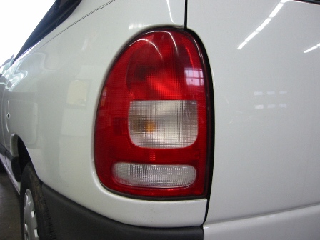

У меня ещё додж караван 2000
Там и задние поворотники красные
И передние габариты оранжевые
Т.к. он канадец, они суки ещё и горят постоянно ...
Как решили проблему для Караванов/Вояджеров/ТаунКантри :?:
V8
Сообщение V8 » 23 дек 2005, 19:50

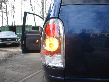

у канадца двойное реле поворотов - при переделке отключаeтся контактная группа c левой стороны и daylight отключается
спереди - плошки в центральхой фаре
сзади, как уже писал - повороты в задний ход, а тот куда-то отдельно или тюнинговые фонари со вынутой красной секцией

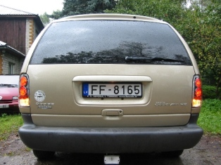

Сообщение V8 » 24 дек 2005, 09:52
ну вот кое что от краислера-эти варианты у нас и в европе проходят без проблем..

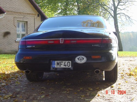

Сообщение V8 » 24 дек 2005, 09:55
ну вот кое что от форд,линкольн

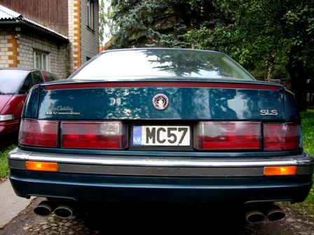

Сообщение V8 » 24 дек 2005, 09:57
кадиллак-на модели по-моложе есть варианты получше
