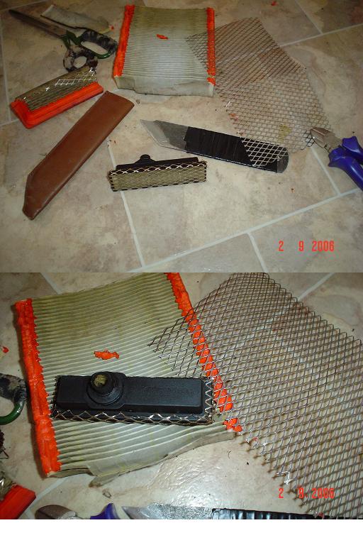

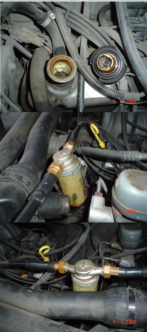

В тему картерных газов.у меня на шланге стоит отстойник.за месяц собирает 400-500 г. жижи по осени (самодельный) Фильтр надо заказывать,что делать,делаем так 10 мин и всё в ажуре,используемые матерьялы-старый филтр

Pratas писал(а):а я вот думаю .... а не пустить ли мне картерную трубку мимо фильтра ... нах .... пусть болтаеться так ... толку то с неё в воздухозаборнике ? хз 8)
Да ещё пару лет с таким настроением и Бронко превратится в Москвич :D
З.Ы. Чтобы скинуть картерную трубку на землю,нужен шланг не меньше метра,и потом наблюдать как под машиной накапливается говны учитывая что ставишь в одно и то же место через пол года,накопится приличная лужица ИМХО колхоз!

Этот фильтр стоит перед очисткой воздуха,воздух идёт снизу вверх.Если у вас не засирает воздушный фильтр то поздравляю сальники клапанов живые,если не ошибаюсь Вы делали недавно ремонт двигателя.
Для меня пока этот филтр актуален,я сделал так

Basmach писал(а):Этот фильтр стоит перед очисткой воздуха,воздух идёт снизу вверх.Если у вас не засирает воздушный фильтр то поздравляю сальники клапанов живые,если не ошибаюсь Вы делали недавно ремонт двигателя.
интерессное решение ... прям как заводской выглядит ... я пока конечно не запариваюсь так сурьёзно ... у меня как я писал выше - только масленные пятна на воздушном фильтре :wink:
а вообще прикольно. думаю многим владельцам Bronco такая идея пригодиться ... если уж совсем отработку погонит :wink:
