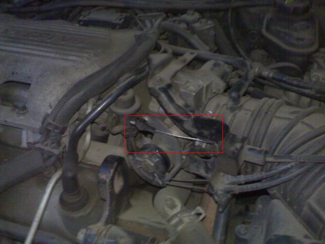

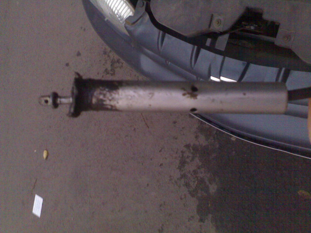

Сообщение ELVEN 78rus » 24 сен 2007, 23:11
Dima, emirspb, спасибо.
Есть есчо вопрос, в картинках :lol:
Что это за тросик? Что он делает, за что отвечает?
на первой фото то, во что он приходит , на второй его начало, откуда он вырван?
Обнаружил сегодня когда проверял масло, очень огорчился :(
начало тросика
(32.59 КБ) 1973 скачивания
конец тросика
(81.71 КБ) 1973 скачивания

на вэне такого нету. немного по-другому сделано вроде
Lumina APV 3,1 была
lincoln towncar 93
Сообщения: 49863
Сообщение Dima » 24 сен 2007, 23:32
Трос круиза или....какого года говоришь авто?

Сообщение Vlad_11 » 25 сен 2007, 07:33
ELVEN 78rus писал(а): Есть есчо вопрос, в картинках :lol:
Круиз- 100 %.

Сообщение ELVEN 78rus » 26 сен 2007, 13:05
Попробовал включить круиз, действительно не работает.
Искал место откуда выдернут трос - не нашёл, он ведь должен быть где-то на перегородке? может кто-нибудь точно знает куда он уходит?
Chevrolet Lumina 3.1 '95 седан
Сообщения: 49863
Сообщение Dima » 26 сен 2007, 13:43
Один конец крепится на дросельную заслоку, другой на блок самого круиза...

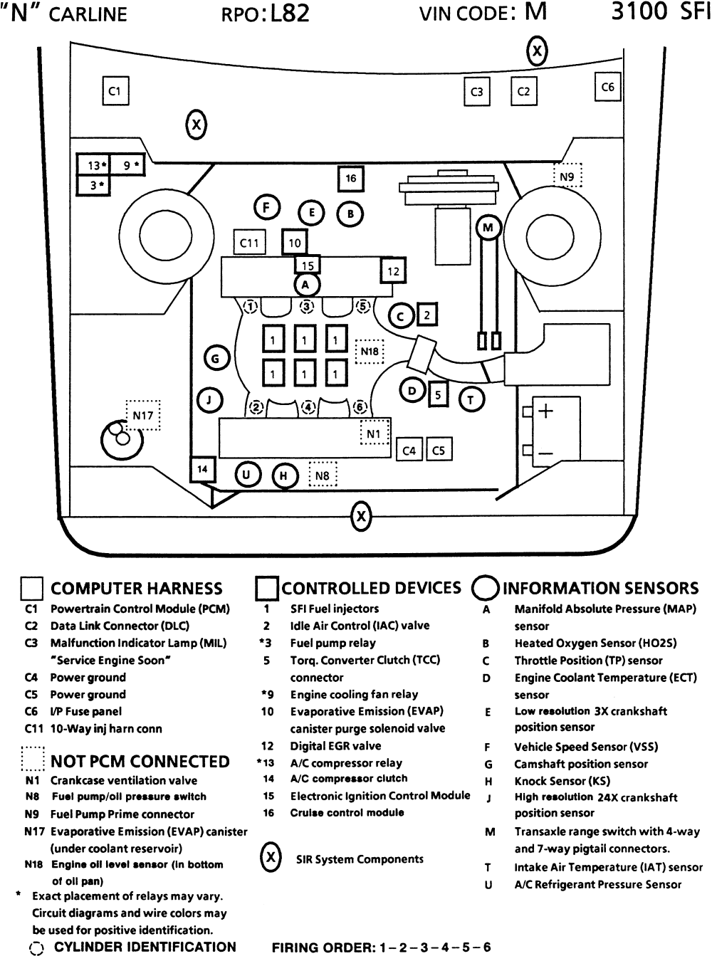

Сообщение ELVEN 78rus » 26 сен 2007, 23:44
Dima писал(а):Один конец крепится на дросельную заслоку, другой на блок самого круиза...
А как этот блок должен выглядеть? Типа коробка из алюминия и коса проводов из неё? Он обычно под капотом или в салоне?
Пошел искать.
Vlad_11
Сообщения: 184
Зарегистрирован: 09 ноя 2006, 06:53
Откуда: Широта: 43° 40'N , Долгота: 79° 38'W
Сообщение Vlad_11 » 27 сен 2007, 04:51
Пошел искать.
Находится под капотом. Вот картинка,Ваш круиз № 16.
Удачи.

Сообщение ELVEN 78rus » 01 окт 2007, 23:02
Спасибо, нашел, решил проблему(почти)
