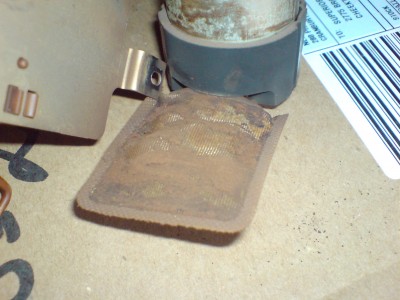

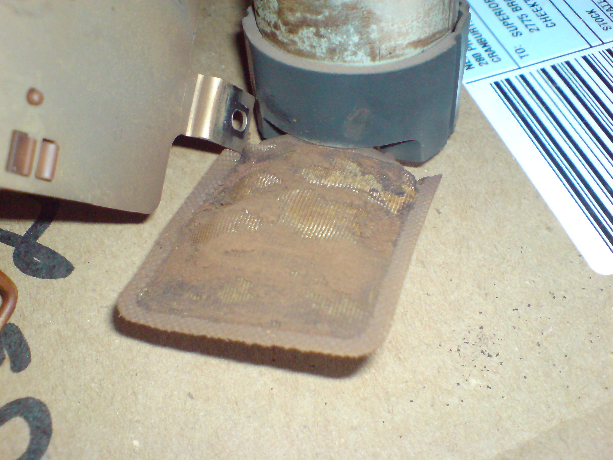

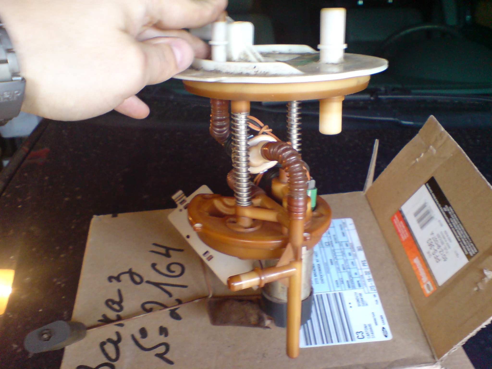

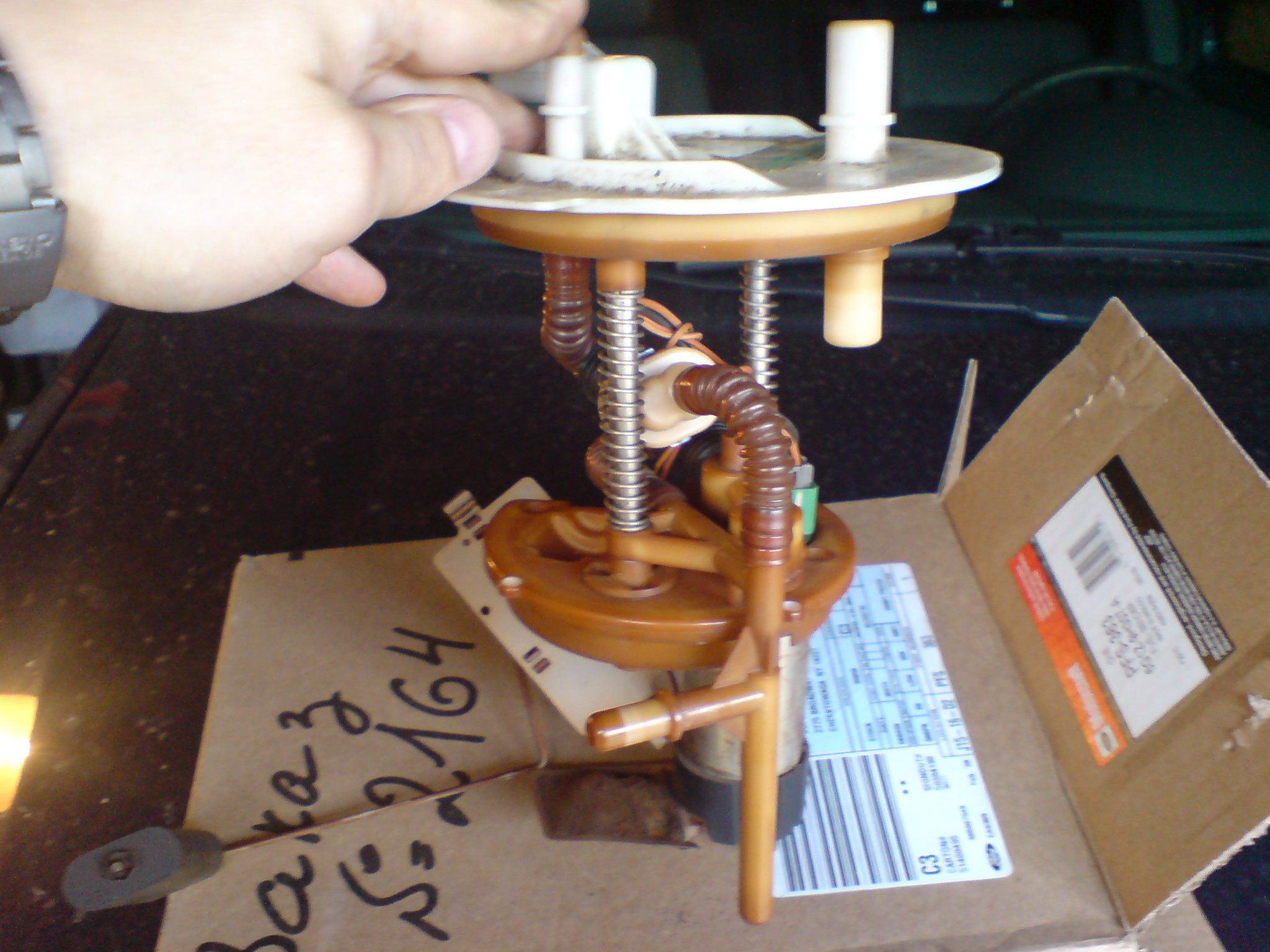

Инжектора промыл и свечи поменял (недешево блин :shock: )! По сравнению с тем что было, теперь просто самолет, теперь чувствуется 3 литра и 200 лошадей, но есть бочка дегтя. Померили давление в топливной рампе - насосу хана, не обеспечивает максимальное давление. При полностью открытом дросселе ощущаются провалы в работе двигателя. До половины хода педали - все нормально, пуляет.

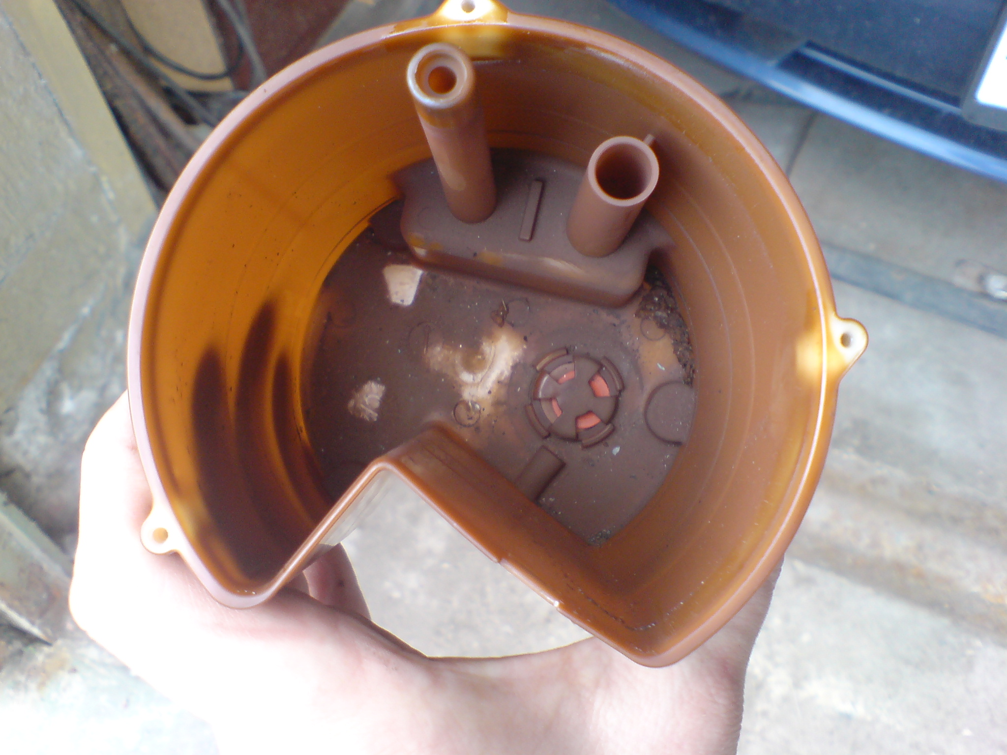

Разобрал старый бензонасос, как же он страдал в конце своей жизни...
весь целиком со снятой колбой
сам насос со своим фильтром, слой грязи немаленький
колба изнутри
колба изнутри

нормальная картина :D
