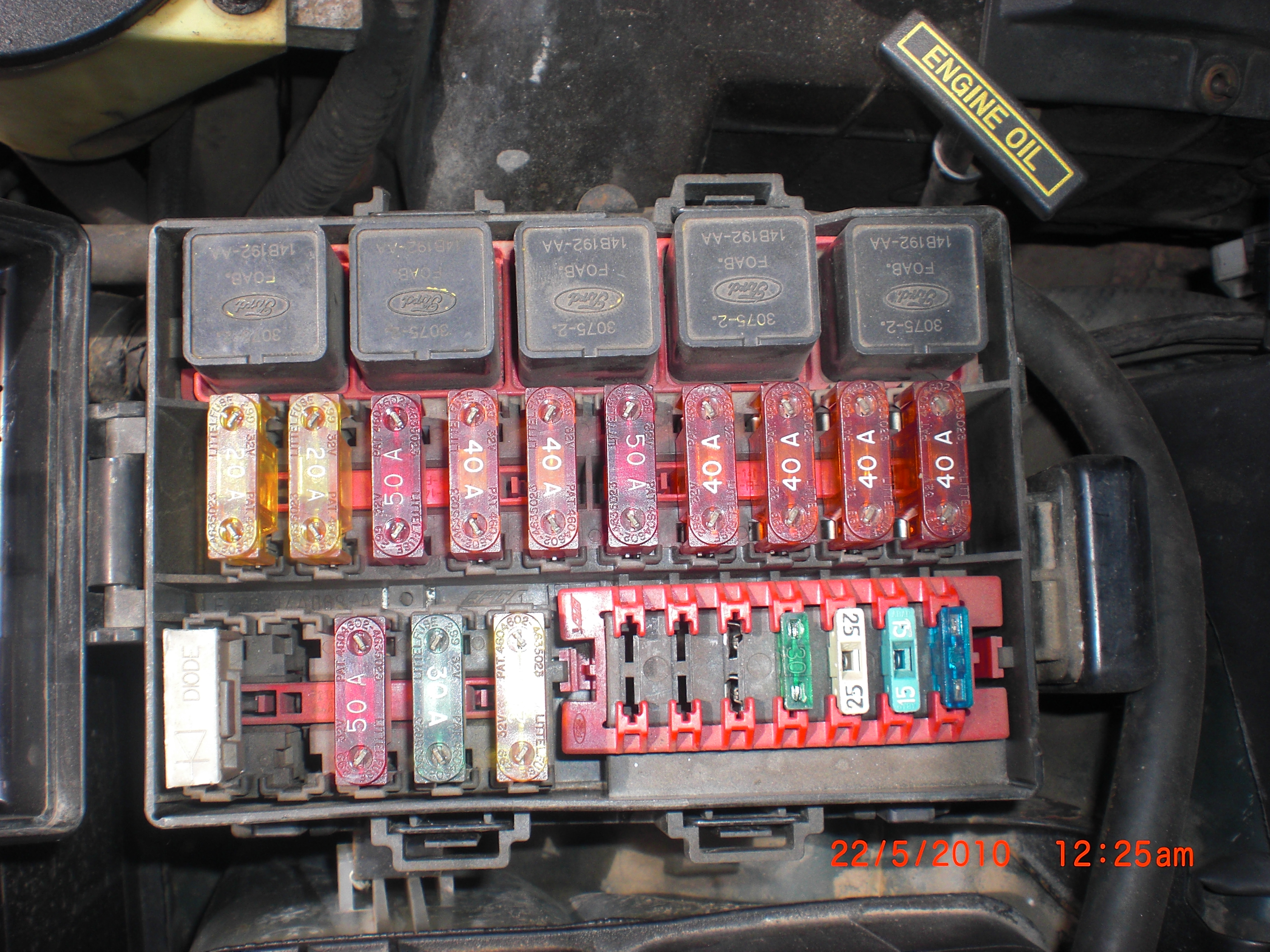

По коробке предохранителей: ну и в каком месте она не совпадает с картинкой?? В любом редакторе положи их рядом и пометь, где ты увидел несовпадения? У тебя предохранитель отсутствует на месте, где датчик скорости питается и подогрев датчиков лямбда, 10 ампер маелнький соответственно. И номиналы мелких неправильные наверное - лучше приведи в соответствие. Предпоследний (слева-направо в нижнем по фотке ряду) должен быть пустой, где незеленый, небелый и несиний.

10 ампер, подогрев лямбд и усилитель сигнала датчика скорости.
Без него по идее скорость не должен показывать и на приборной панели тоже.
Ты лучше остальное почитай - VCRM по ходу того (или вовсе отсутствует), или проводка к нему, кондей ведь тоже не пашет?

а если вставить этот предохранитель вентелятор невыключается и мотор троит

Хм... а нет подозрения, что в коробочке рпедохранителей "побаловались"? Потому что похоже это так...
