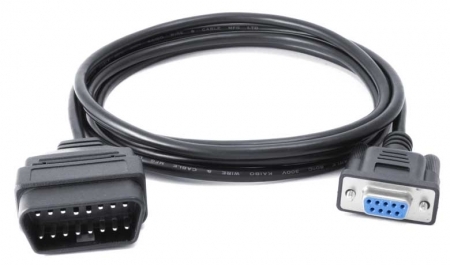

приехали...
вот этот разьем
вот этот разьем
Lincoln Mark VIII '95 LSC
Re: мозги LSC
Сообщение Николай Пименов » 22 мар 2011, 02:23
Что "приехали"?
У тебя вполне обычный 95й год, потому что в марте 95го не могли сделать модельный 96й. Соответственно, "мозги" можно поставить взад твои.
Один шнурок - универсальный ОБД-2 (причем разъем ОБД-2 обязательно в салоне, а не под капотом), второй - ГМовский ОБД-1. И что?

вот у меня обд2 под капотом

Сообщение filosoff » 22 мар 2011, 03:13
для предельной ясности, до 95 включительно обд1
после 95 обд2
на первом рисунке сверху обд2
на нижнем обд1
