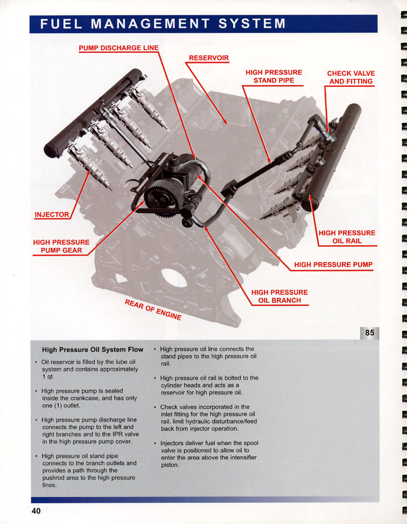

Конечно, стороняя! К Форду, Крайслеру или ГМ ПРЯМОГО отношения оно не имеет, это так сказать "сводное творчество" различных поставщиков, в попытке привести зоопарк каталогов производителей "к общему знаменателю". С некоторым количеством ошибок разумеется, иногда приводящих вот к таким "коллизиям"...
Где на картинке "от Форда" написано, что он FUEL, я так и не нашел...
А вся моя тирада о том, что согласно: сервисному мануалу производителя, моим глазам (если я разбираю узел) - там только масло, а при заказе детали мне говорят "топливо", у меня резонно начинает играть очко, что деталька не та (что при указанной ранее цене неприятно мягко говоря). И что не задумываясь верить тому, что написано в СТОРОННЕМ (относительно производителя) каталоге - не надо, одни проблемы от этого...
Про АБСОЛЮТНО УВЕРЕННУЮ фразу уважаемого конкретного человека, что "это просто старый добрый ТНВД" (а на ВСЕХ приведенных картинках ЯВНО указано, что никакое топливо данный насос не перекачивает), я просто промолчу. Ибо у нас тут как бы война...

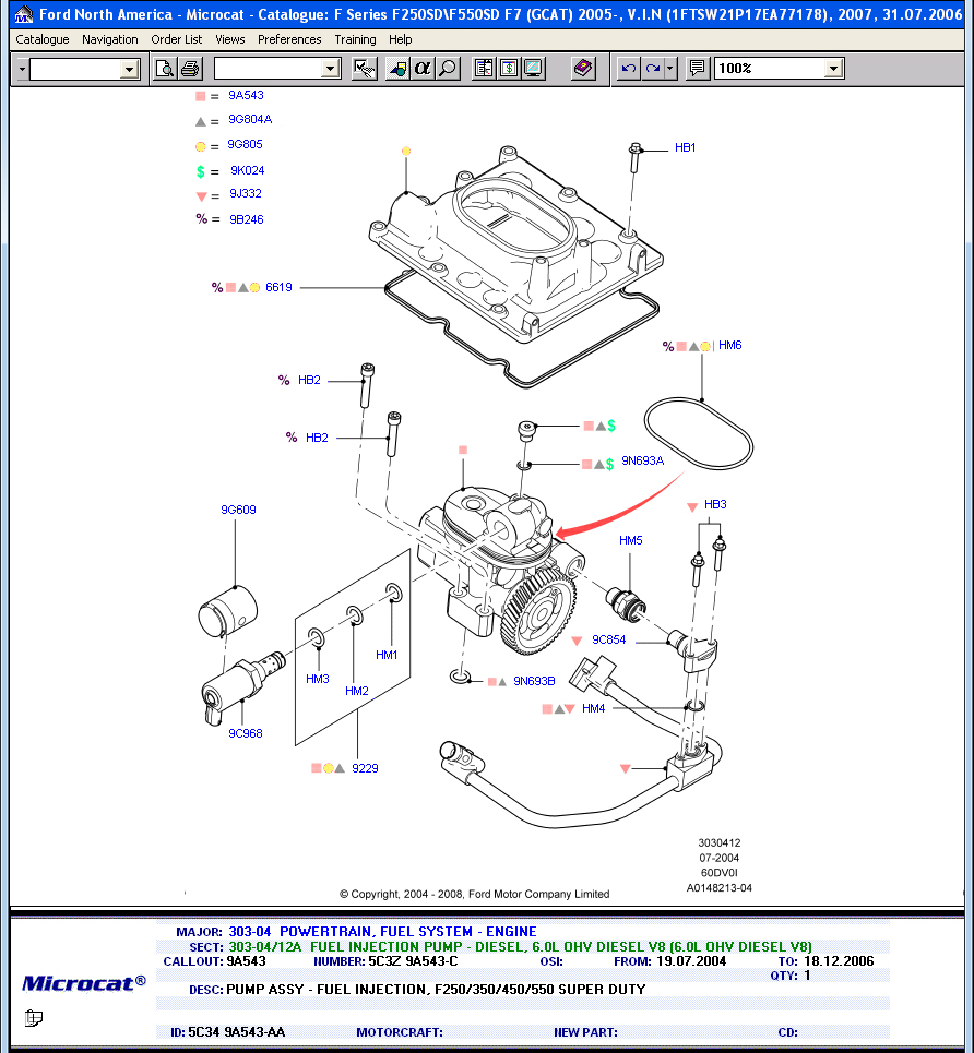

Сообщение Saamen » 16 май 2011, 00:48
Николай Пименов писал(а):Где на картинке "от Форда" написано, что он FUEL, я так и не нашел...
выше, в скрин микрокат, есть данная информация, если попросишь root он тебе и pdf покажет, с http://www.fordtechservice.dealerconnection.com я надеюсь, ты с этим ресурсом спорить не будешь..
Николай Пименов писал(а):Про АБСОЛЮТНО УВЕРЕННУЮ фразу уважаемого конкретного человека, что "это просто старый добрый ТНВД" (а на ВСЕХ приведенных картинках ЯВНО указано, что никакое топливо данный насос не перекачивает), я просто промолчу. Ибо у нас тут как бы война...
А почему промолчишь-то, война-же, есть повод меня укусить..поясни мне, пжл, воинствующий ты наш, что качает этот насос, именно, не по какому принципу работает..а что именно перекачивает к форсункам? масло? к топливным форсункам..масло?

Сообщение Николай Пименов » 16 май 2011, 00:57
Вот потому что родных каталогов Хруслер или не существует, или они ваапче дико засекречены (а вместе с ними похоже и сервисная документация полная) - я его и не люблю...
А насчет конкретной фразы "а сам Форд зовет топливным" - это личное творчество нашего казахстанского товарища, ибо ни в каком из приведенных фордовских документов (и картинок не из микроката) в названии именно объекта слово FUEL не упоминается...
При заказах пользуюсь кодом Форд и годом, никогда ВИН - ни одной ошибки, ибо в Фордокаталоге с кодами порядок, могут отличаться только в зависимости от года (какой-то код "проапгрейдился", или выпущена замена, перекрывающая 2 старых кода, или старый и новый). Чего и вам советую (и кстати господа "каталожники" реагируют на такое довольно спокойно, не начинают покрикивать "где ВИН"), если руки когда опять до Форда дойдут.
Seamen'у:
Повторяю - рассматриваются картинки "от Форда", а не "от Микроката". На том ресурсе посмотреть не смогу - регистрация...а я не дилер иметь там запись.
И да, каталожная вы наша душа, этот насос качает именно масло, именно к форсункам. От чего весь сыр-бор и идет. К форсунке подаются топливо отдельно топливным насосом "среднего" давления, масло высокого, и электроуправление. И работает она как "насос-форсунка", только с приводом от масла, а не механически от распредвала.

Сообщение Saamen » 16 май 2011, 01:08
Николай Пименов писал(а):А насчет конкретной фразы "а сам Форд зовет топливным" - это личное творчество нашего казахстанского товарища, ибо ни в каком из приведенных фордовских документов (и картинок не из микроката) в названии именно объекта слово FUEL не упоминается...
устал я, чото тебе доказывать..говоришь слово FUEL не упоминается...
картинка из микрокат FUEL INJECTION PUMP.....мираж?
картинка с fordtechservice.dealerconnection FUEL INJECTION PUMP....опять мираж?

Сообщение Николай Пименов » 16 май 2011, 01:41
Вот на неё я и написал "хм...", и что её раньше не было.
Код: 6C3Z9G282AA, и она точно не в баке, потому что у неё 2 штуцера - вход и выход, а не сеточка, и брекет крепления есть, явно не внутрибаковый.
А бадаемся мы за 5C4Z9A543B, которая именно она - Pump Assembly - Fuel Injection (второе - как название системы, к которой она относится.
И повторю ещё раз вопрос - что она качает именно масло, все согласны?
