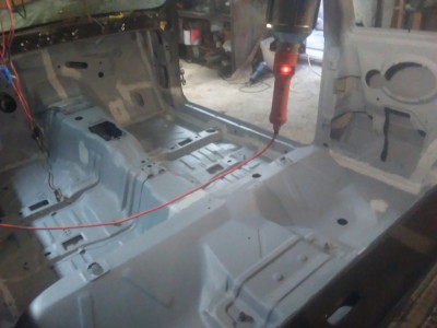

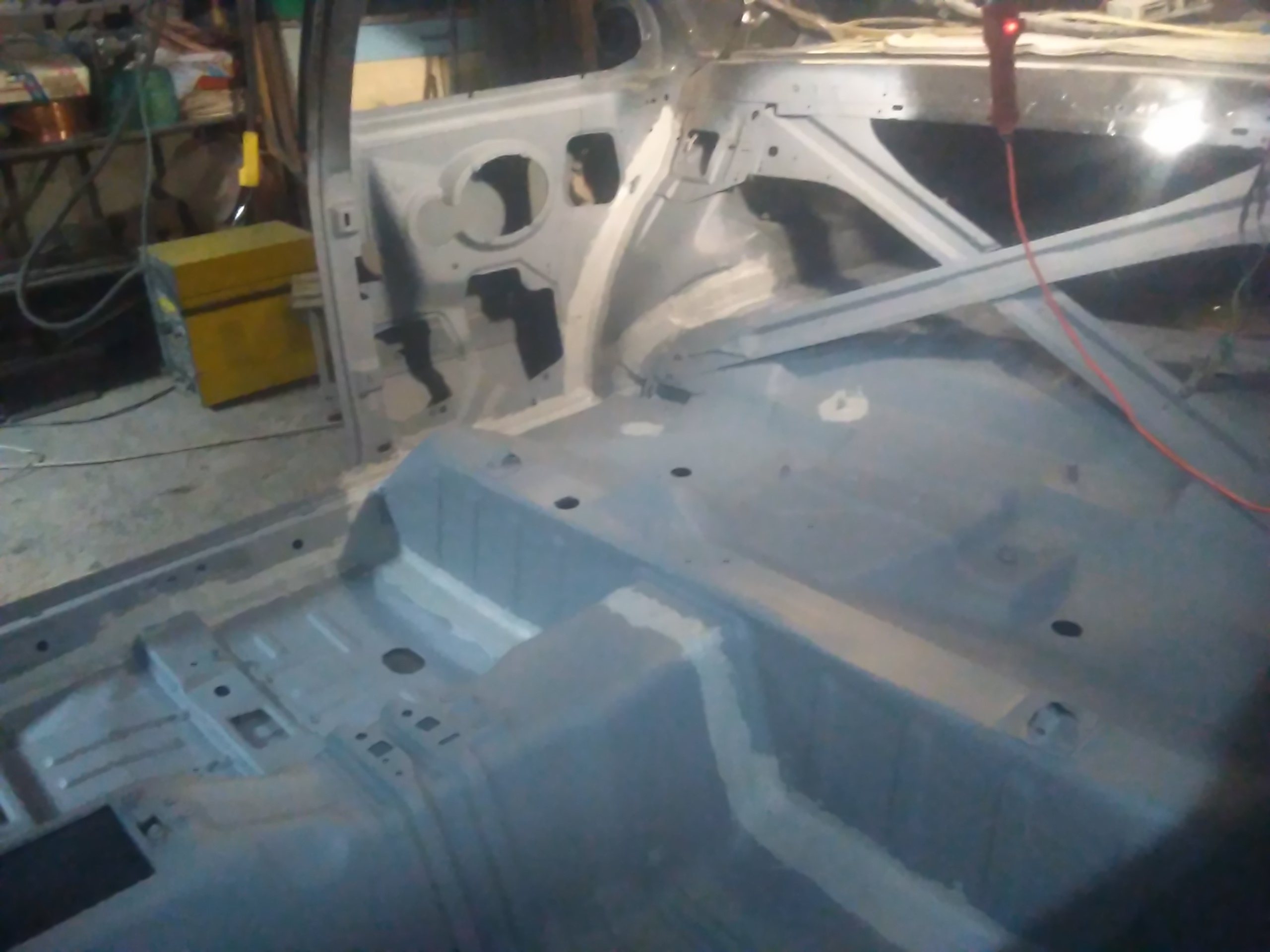

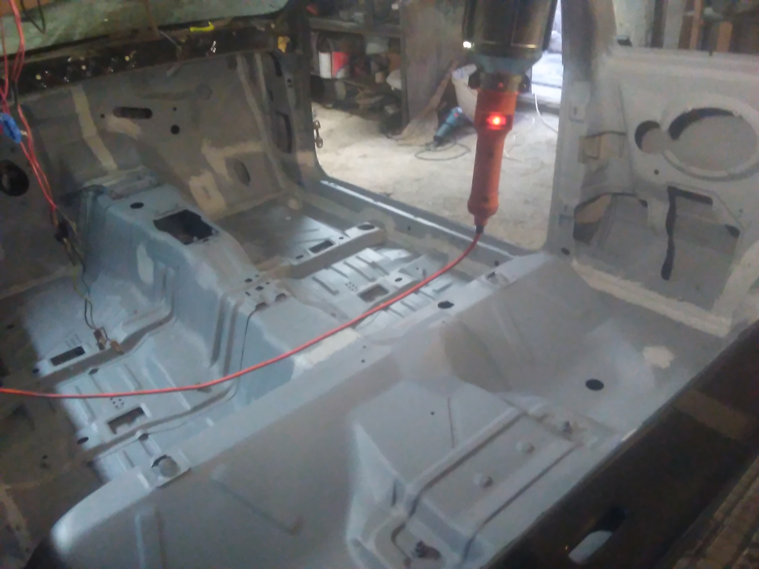

Сообщение Casper_93 » 12 янв 2016, 17:05
А вот и шовный герметик.
Re: Восстановление марковки
Сообщение GoaD » 12 янв 2016, 17:24
А на кой на грунтовку еще и это?

Сообщение Casper_93 » 12 янв 2016, 18:25
GoaD писал(а):А на кой на грунтовку еще и это?
А грунт как клал, из балонов?
Веником клал грунт :D
