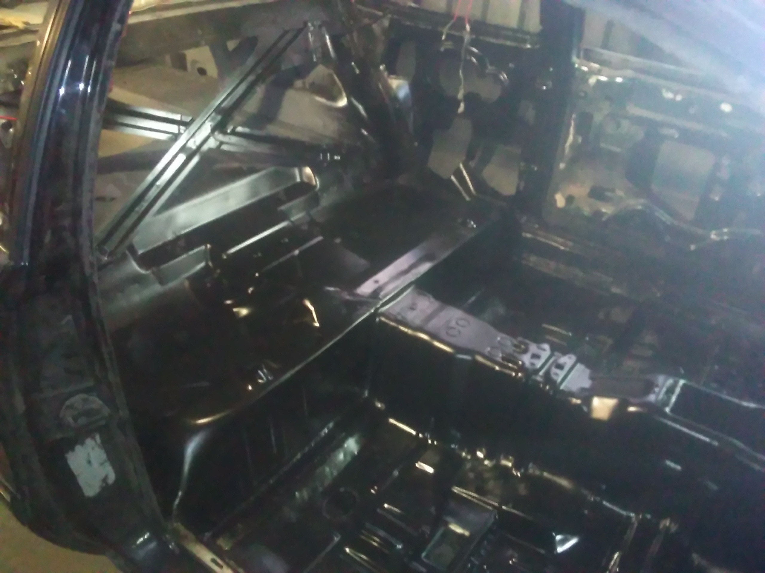

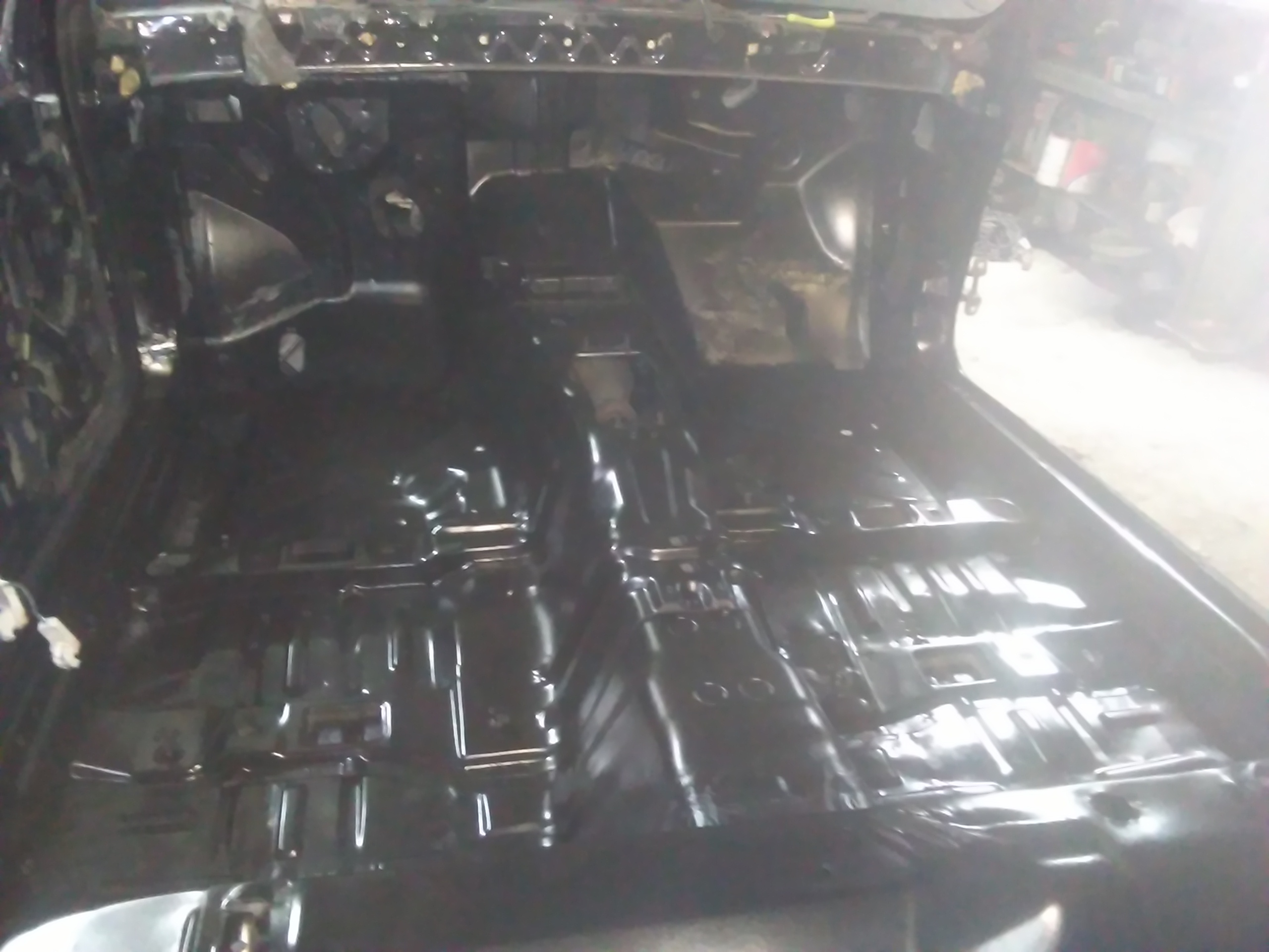

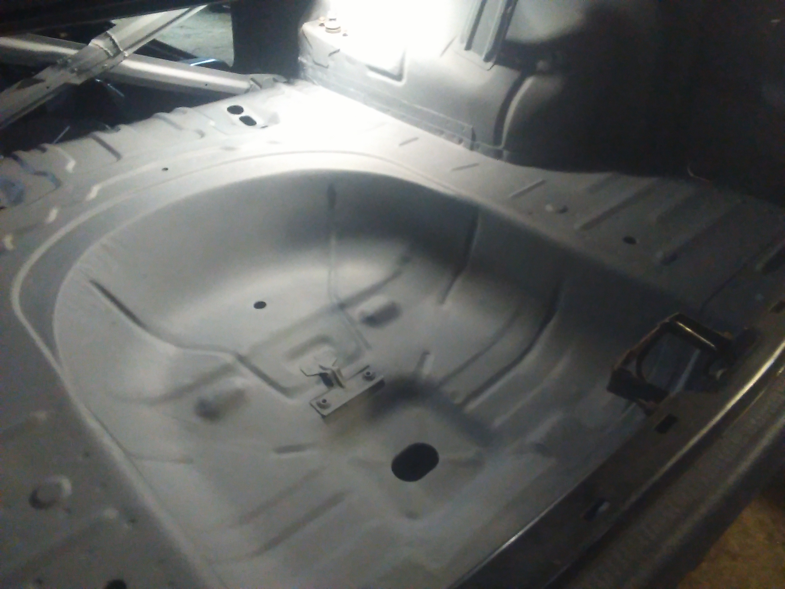

Сообщение Casper_93 » 17 янв 2016, 16:37

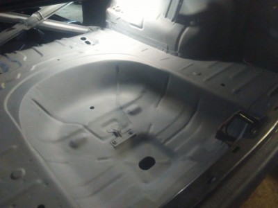

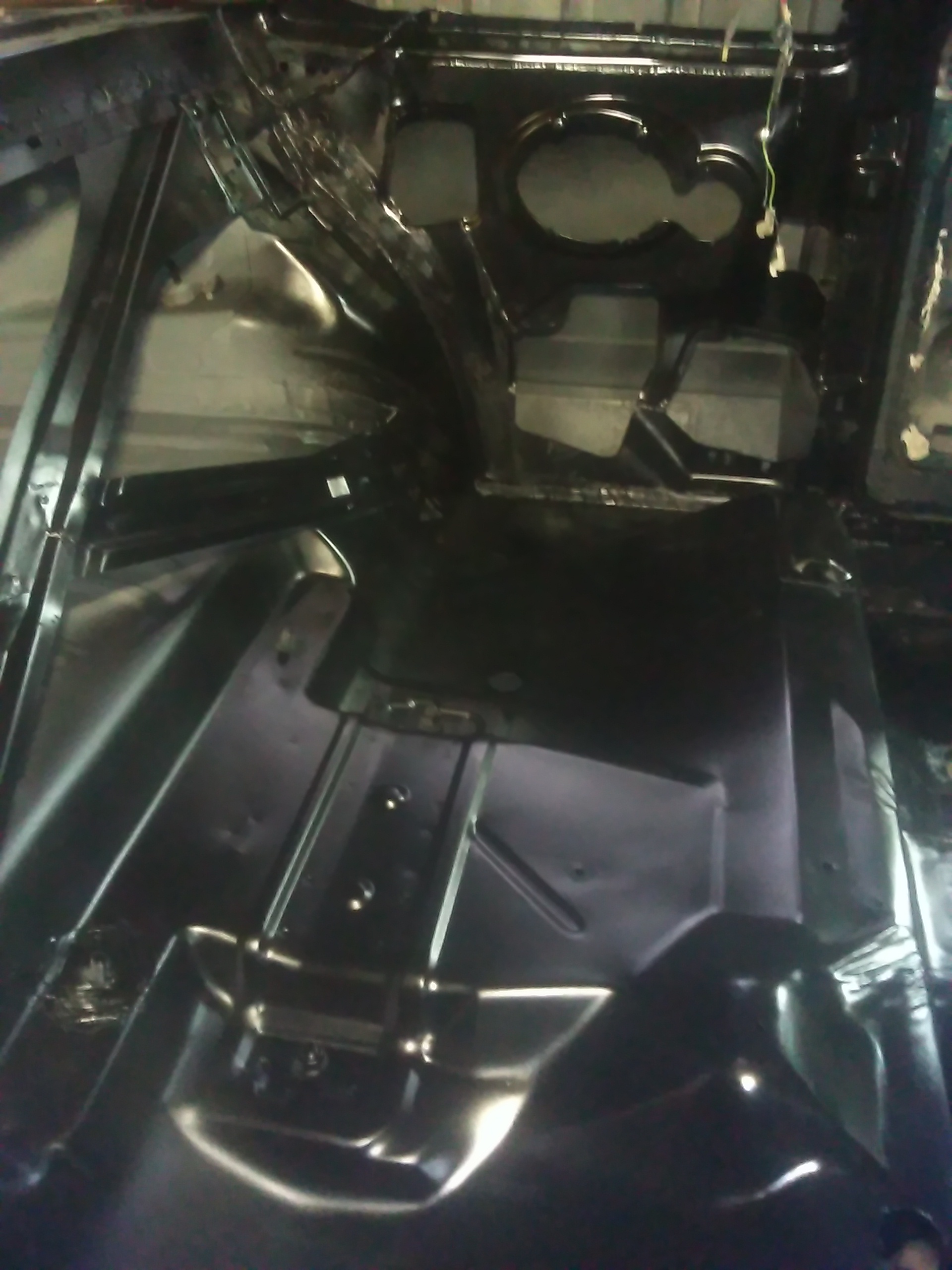

А вот и багажник загрунтован. Салон покрашен в черный матовый.

Сообщение Casper_93 » 16 фев 2016, 17:32

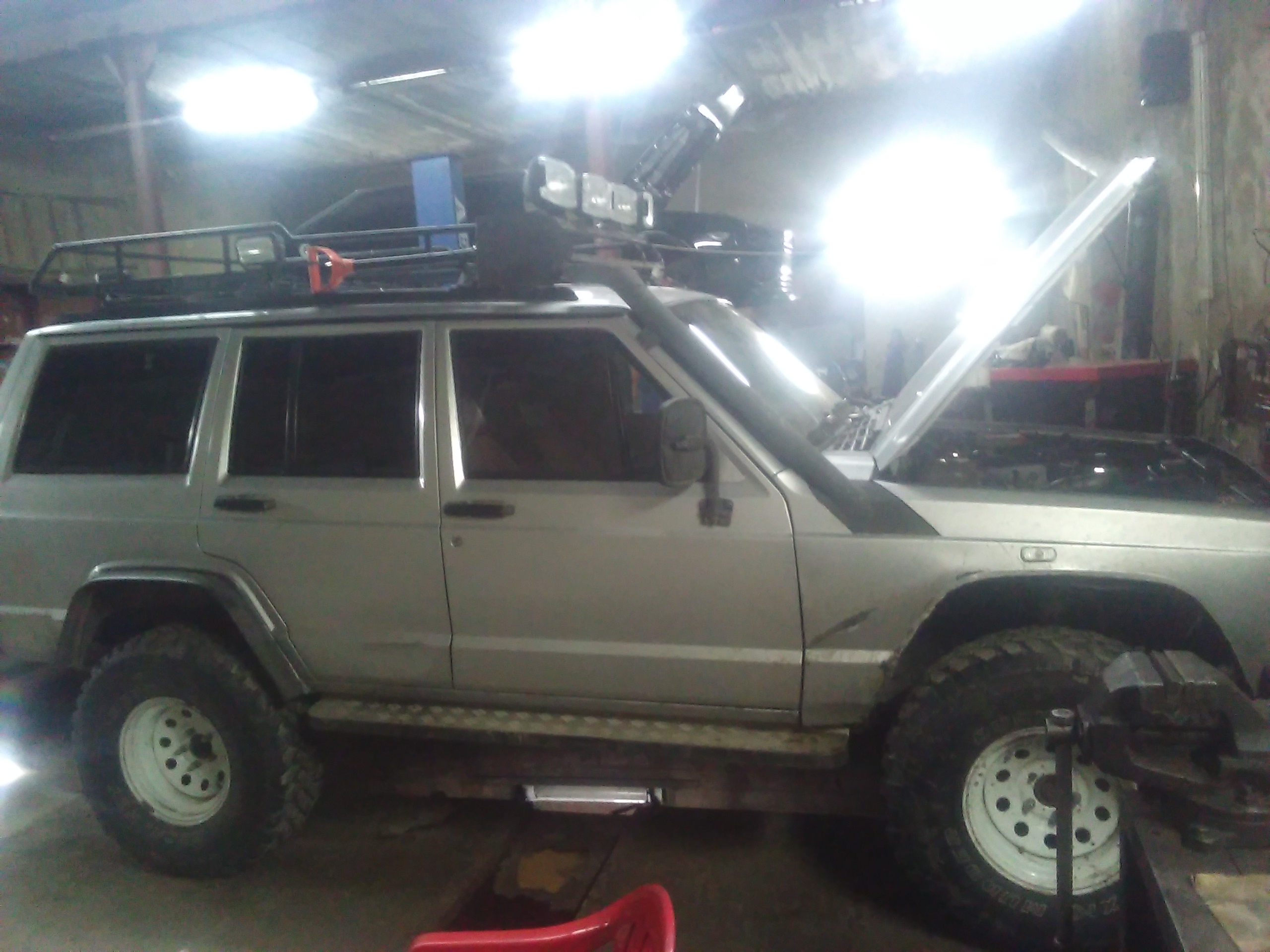

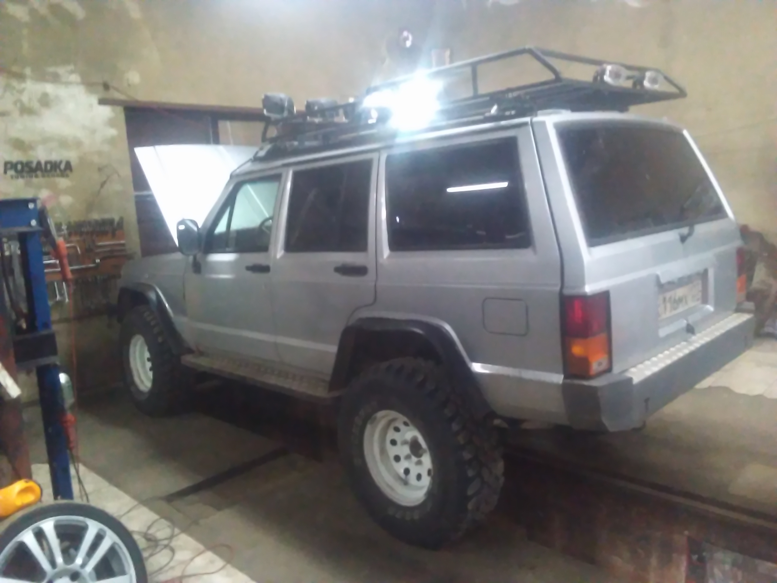

Да пока никак, стоит в гараже. Ждет когда вытащю мотор и на покраску. Сейчас джипа продам и дальше буду заниматься марком.

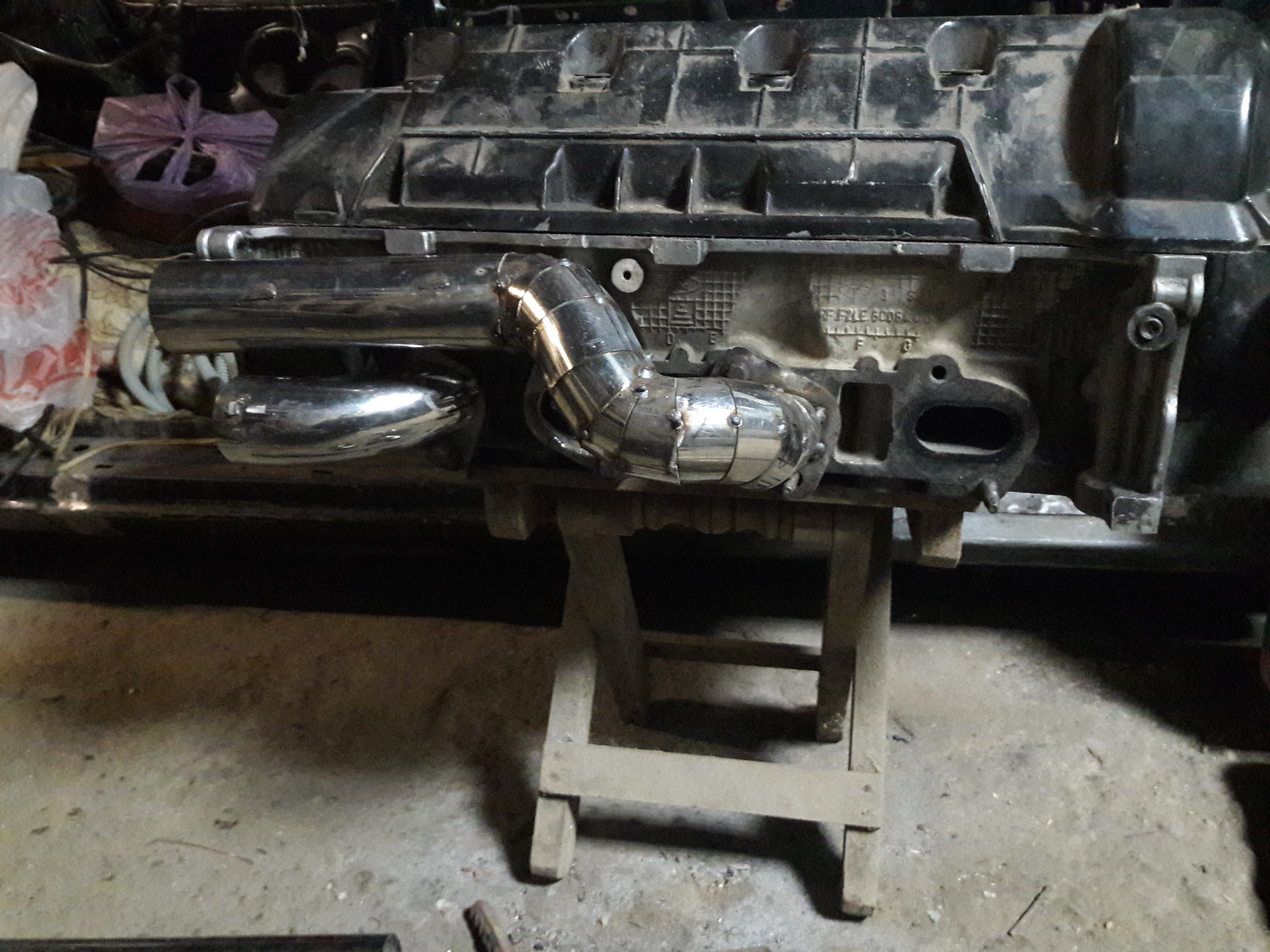

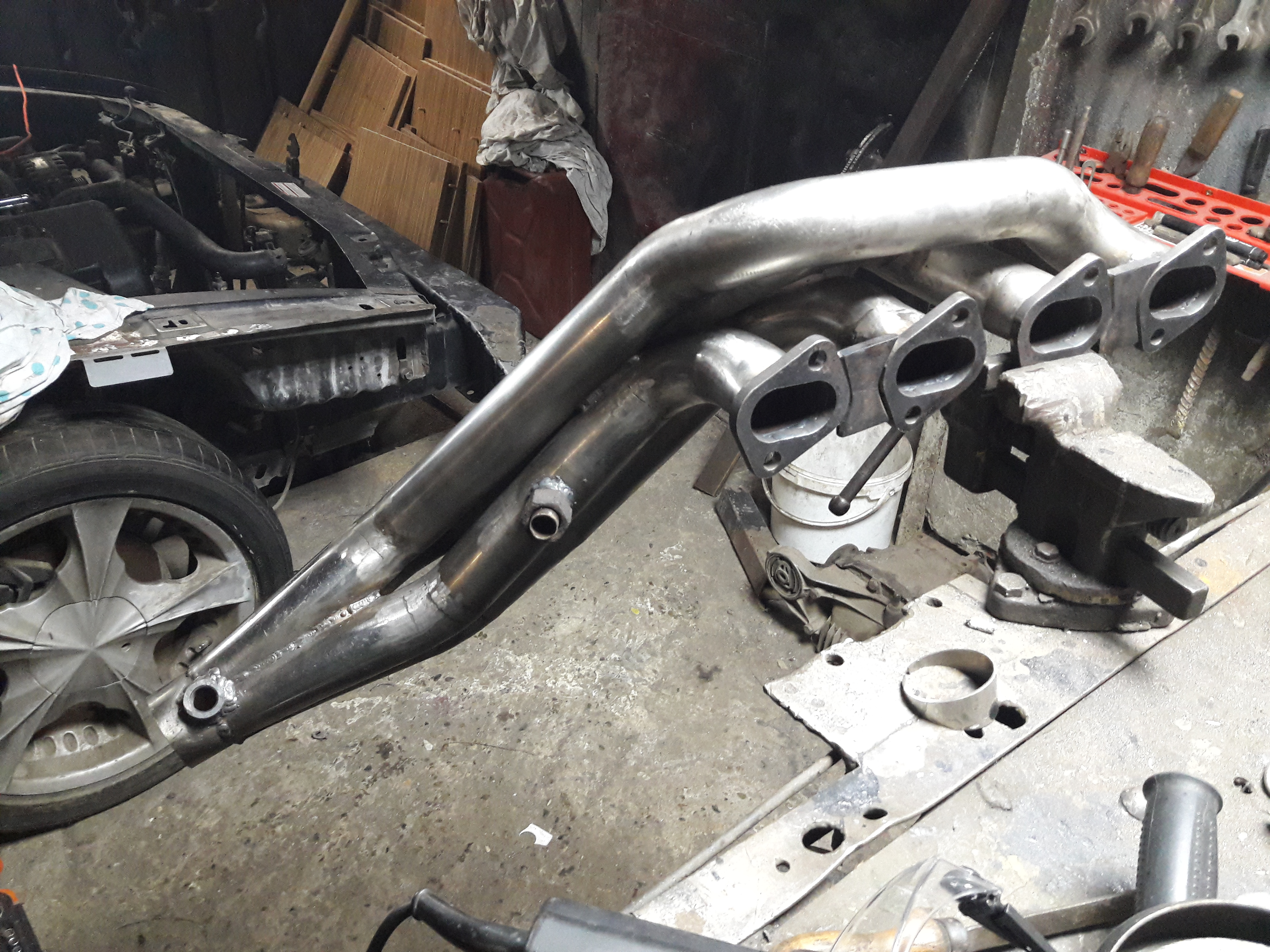

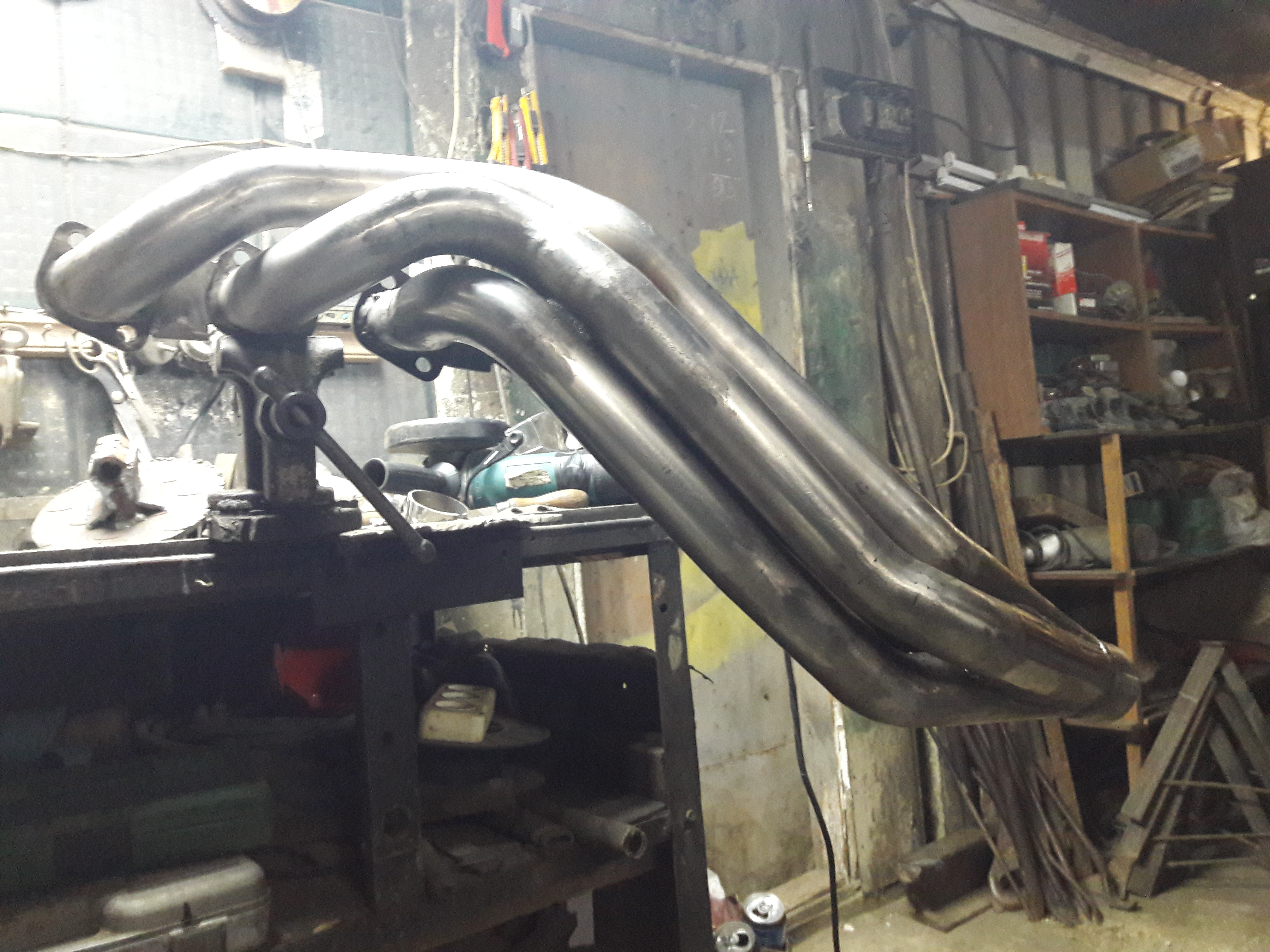

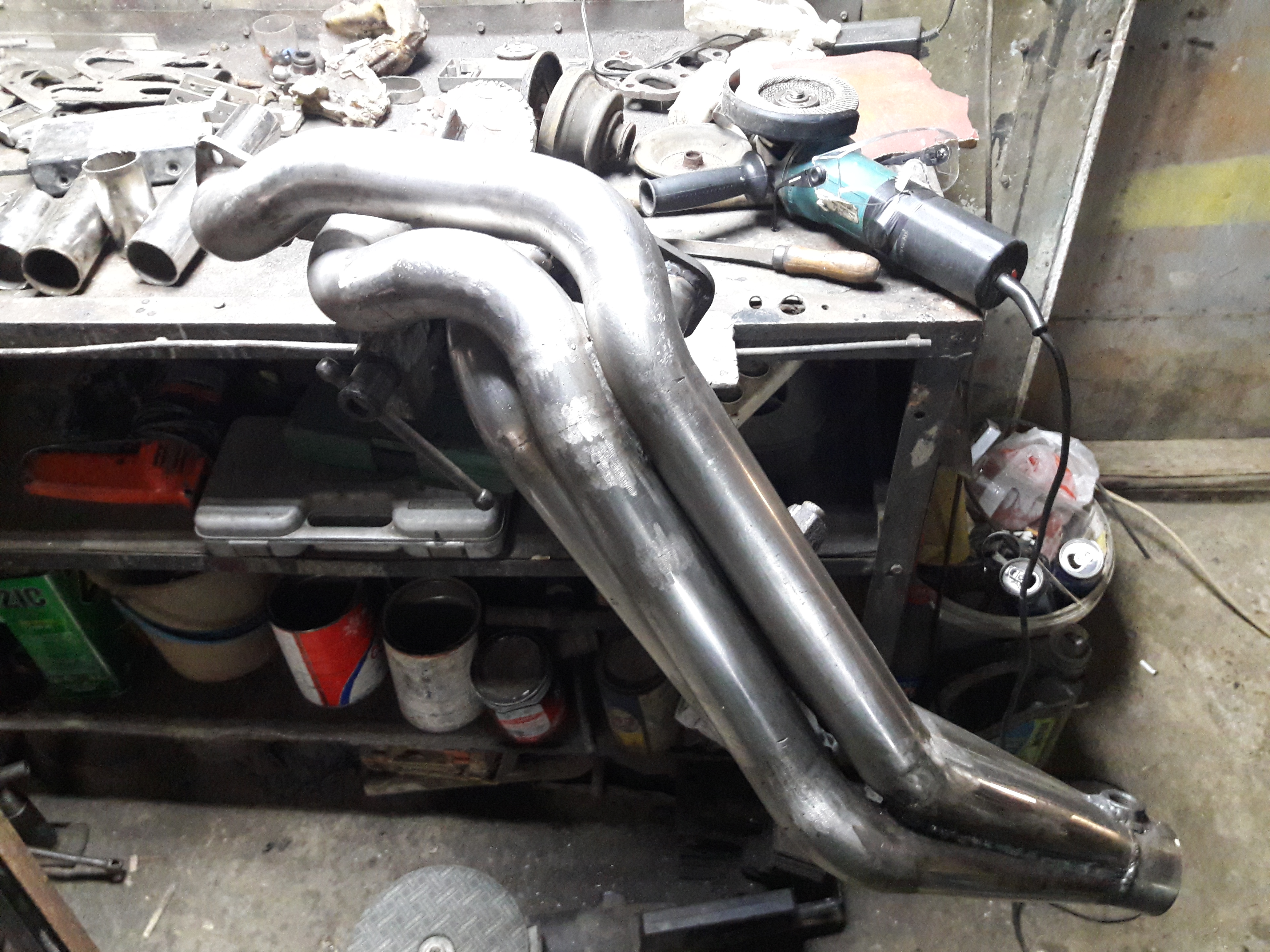

Всем привет. Не ждали? А я вернулся. И продолжаю работы над морковкой. Первым делом хотел бы всех поздравить с наступающим новым годом.
Закончил я последние работы над пауком левой головки блока. На данный момент приступил изготавливать паук на правой головке блока. Места с права поменьше будет чем с левой, что немного усложняет процес. Но ничего сделаю. Решил попробовать изготовить поворот из маленьких отрезков трубы, видел такие работы часто делает московская фирма турбоворкс. От этой идеи отказался, получается как то мерзковато, поэтому остановился на проверенном варианте делать как и раньше из отводов.

Сообщение Casper_93 » 12 янв 2017, 00:02

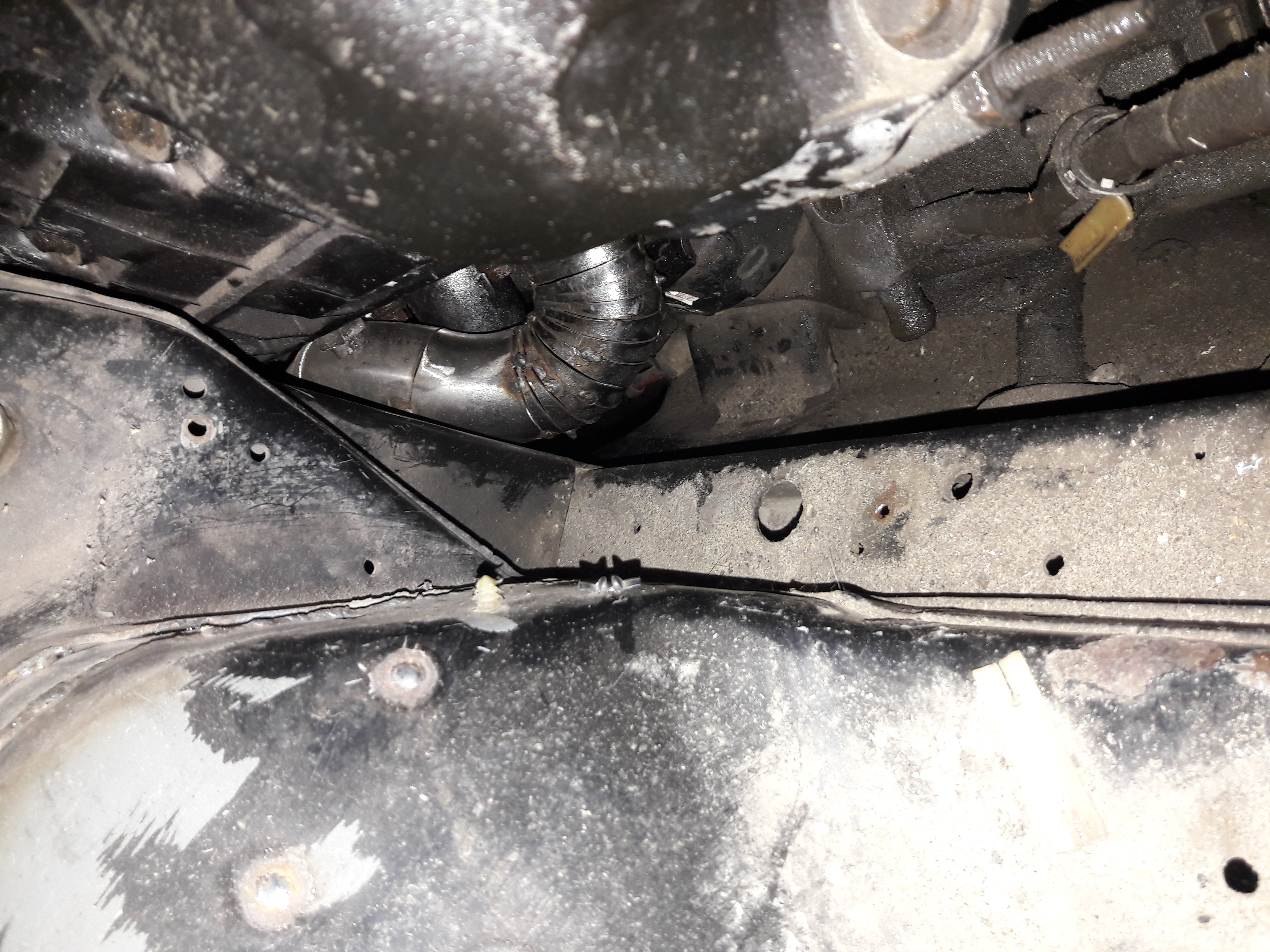

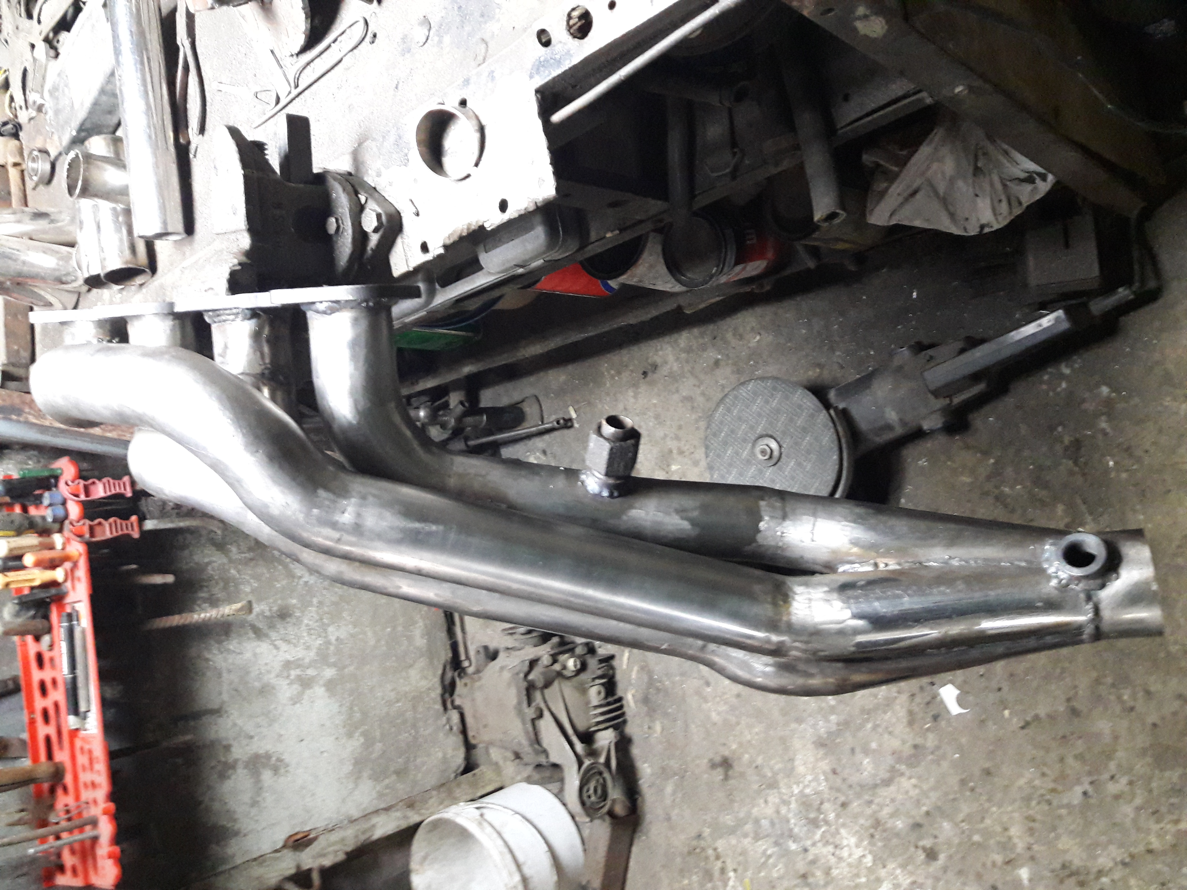

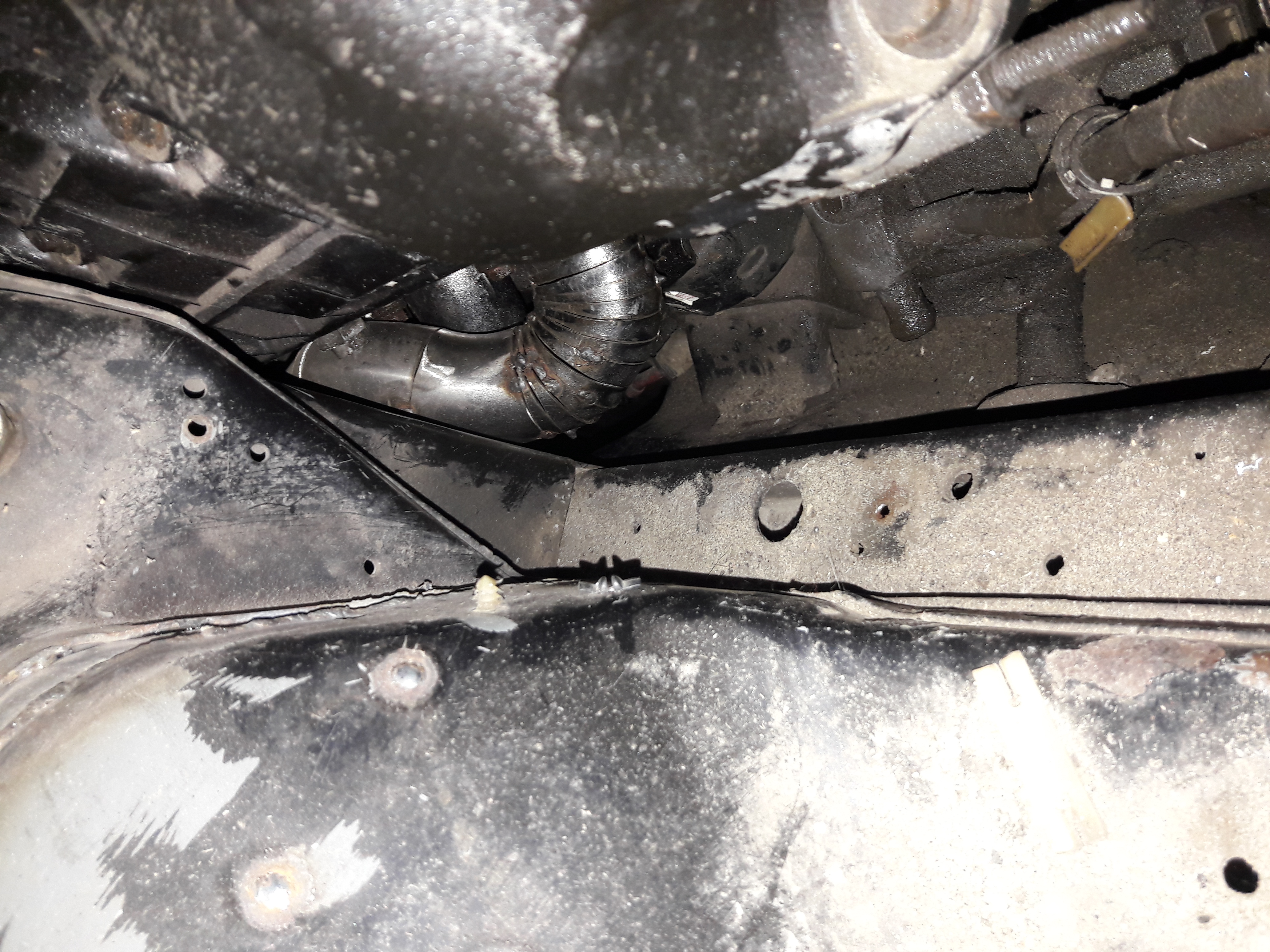

Итак, наконец-то я обворил левый паук и дочистил его практически. Немного я изменил некоторые повороты с целью прижать трубы друг к другу максимально близко.
На правом пауке как бы я не хотел но пришлось поворот изготавливать самому. Отводы имеют слишком большой размах поворота, а мне надо максимально резки поворот что бы не упираться в стакан и лонжерон. Хорошо что есть запосная голова. Без нее было бы намного сложнее сделать.
